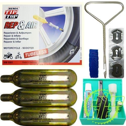

Ich habe die besten Erfahrungen mit dem BMW Flickzeug gemacht, das identisch mit dem von Tip Top ist : s-l500.jpg
Ich habe bisher zwei Reifen mit diesem System geflickt, Zeitaufwand jeweils 20 Minuten. Beide Reifen haben danach bis zum Ende der Laufleistung ihren Dienst ohne Probleme getan.
