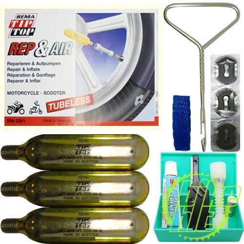

Ich habe die besten Erfahrungen mit dem BMW Flickzeug gemacht, das identisch mit dem von Tip Top ist : Anhang anzeigen 243773
Ich habe bisher zwei Reifen mit diesem System geflickt, Zeitaufwand jeweils 20 Minuten. Beide Reifen haben danach bis zum Ende der Laufleistung ihren Dienst ohne Probleme getan.
Wilfried
...und man kann alles einzeln (Stopfen, Vulcanisiertube, etc) bei BMW nachkaufen; ist bei den 11x0 im E-Teilkatalog :) !!
Übrigens: Pannenspray macht ne ordentliche Sauerei, gerade bei RDC!

Wegwerfen!
Das Zeug wird nach ein paar Jahren selbst in einer nie geöffneten Tube hart.

„Übrigens: Pannenspray macht ne ordentliche Sauerei, gerade bei RDC!“
das flüssige Zeugs ist nicht zu empfehlen!
Neben das BMW Org, funzen auch die „Würste“ von Louis auch ganz hervorragend, schon mehrfach ausprobiert.
Das Dynaplug Pendant ist für schräge Stichkanäle nicht der Hit.
So alle 2-3 Jahre erneuere ich das Set.
Die in den meisten Sets mitgelieferten 3 Co2 Patronen reichen bei einem 170er Hinterreifen max. für 1,2-1,4 Bar.
In meinem Bordwerkzeug ist deshalb eine kleine Pumpe, funktioniert im Notfall auch ohne Strom.

Ich benutze im Notfall die dazugehörigen Kartuschen!
...aber im Normalfall kommt man mit einem schleichenden Platten problemlos bis zur nächsten Tanke oder Werkstatt, um den Reifen wieder aufzupumpen ;) !
Gast 16234
Die Kartuschen (ich hab immer mehr als die 3 mit, 4-5 braucht man für passablen Druck im HR) werden nur ziemlich arxchkalt beim expandieren, im Frühling oder Herbst/Winter bitte nur mit Handschuhen wieder abschrauben.
oder jemand möchte vielleicht mit der Zunge dran... aber bitte mit Foto ;)
