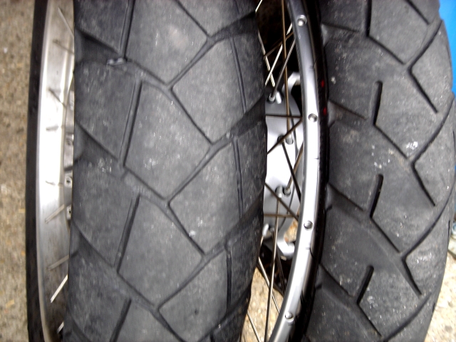

die Hufe auf meiner Muh sind noch weit von der Verschleißgrenze weg - ich würde aber trotzdem gerne wissen, wo genau die Markierungen sind. Hast du evtl. ein Foto?

das Ding hat sogar einen Namen: Tread Wear Indicator
Aus: http://www.glavopoulos.gr (Achtung, der IE will die grieschiche Sprache installieren)
Meistens sind diese Indikatoren durch kleine Pfeile auf der Seite des Reifen gekennzeichnet.

Hallo Tobias mit deinem Tread Wear Indicator hast du nicht ganz recht,
bei Moped Reifen ist er leider nicht 1.6mm hoch sondern nur 0,8 (also nicht wie bei PKWs)
also wer wirklich so Lebensmüde ist und seine Reifen bis hier hin abfährt naja.
Aber für was die Tread Wear Indicator nützlich sind nur in diesen "Rillen"
wir die gesetzliche Mindestprofiltiefe gemessen. Also nicht bis an den Rand der Reifen was alle Heizer freuen wird. Diese "Rillen" fangen meist so 1,5 bis 3cm vom Rand an ( je nach Reifenbreite) Gilt auch für PKW.
Am besten nimmt man ein Glückscent zum messen und wenn der Sternenring noch mit Profil bedeckt ist dann i.o. wenn nicht ab zum Reifenfachman
Sorry, das habe ich nicht gewußt. Dachte das wär wie bei den Autos.....
dann frage ich mich aber, wieso der TWI dann überhaupt da ist?! :?:

der TWI ist für den Ami-Markt von Nutzen, genau wie die M+S Kennung die ganz klein bei manchen Sommerreifen draufsteht. Aber für was die das brauchen bin ich überfragt.

Von dem Profil her hätte ich noch 4-500km fahren können, jedoch fängt die 12er wieder an zu Rutschen. Hatte ich bei den anderen 3 Sätzen auch, immer zum Ende hin.
