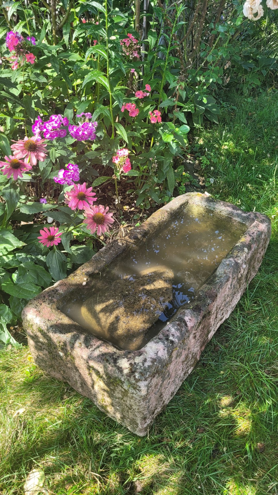

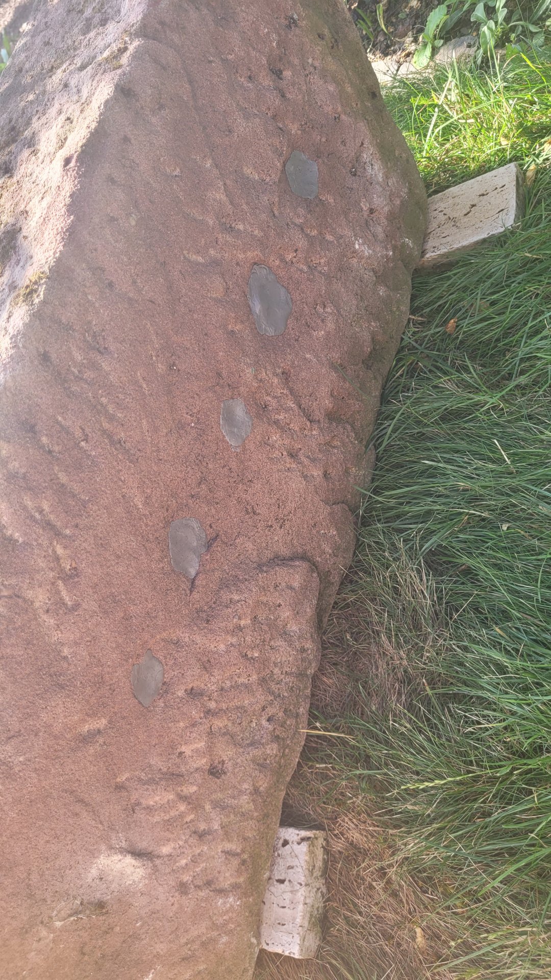

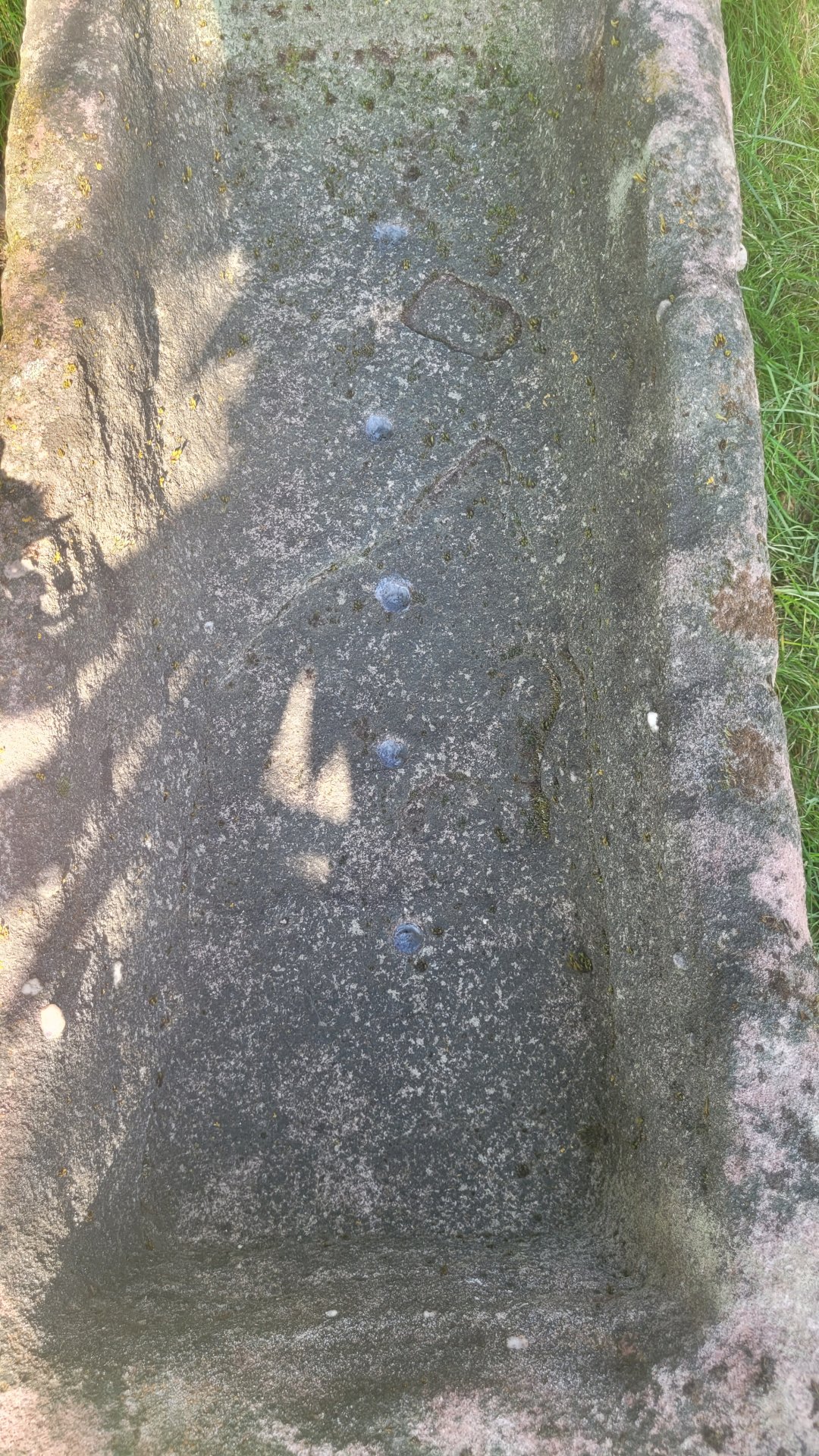

Am WE einen alten Steintrog gekauft und erst zu Hause entdeckt dass da 5 Löcher reingebohrt waren aber so zugesetzt mit Erde und Moos dass man das nicht vorher gesehen hat.
Mist ich wollte doch Wasser rein machen.

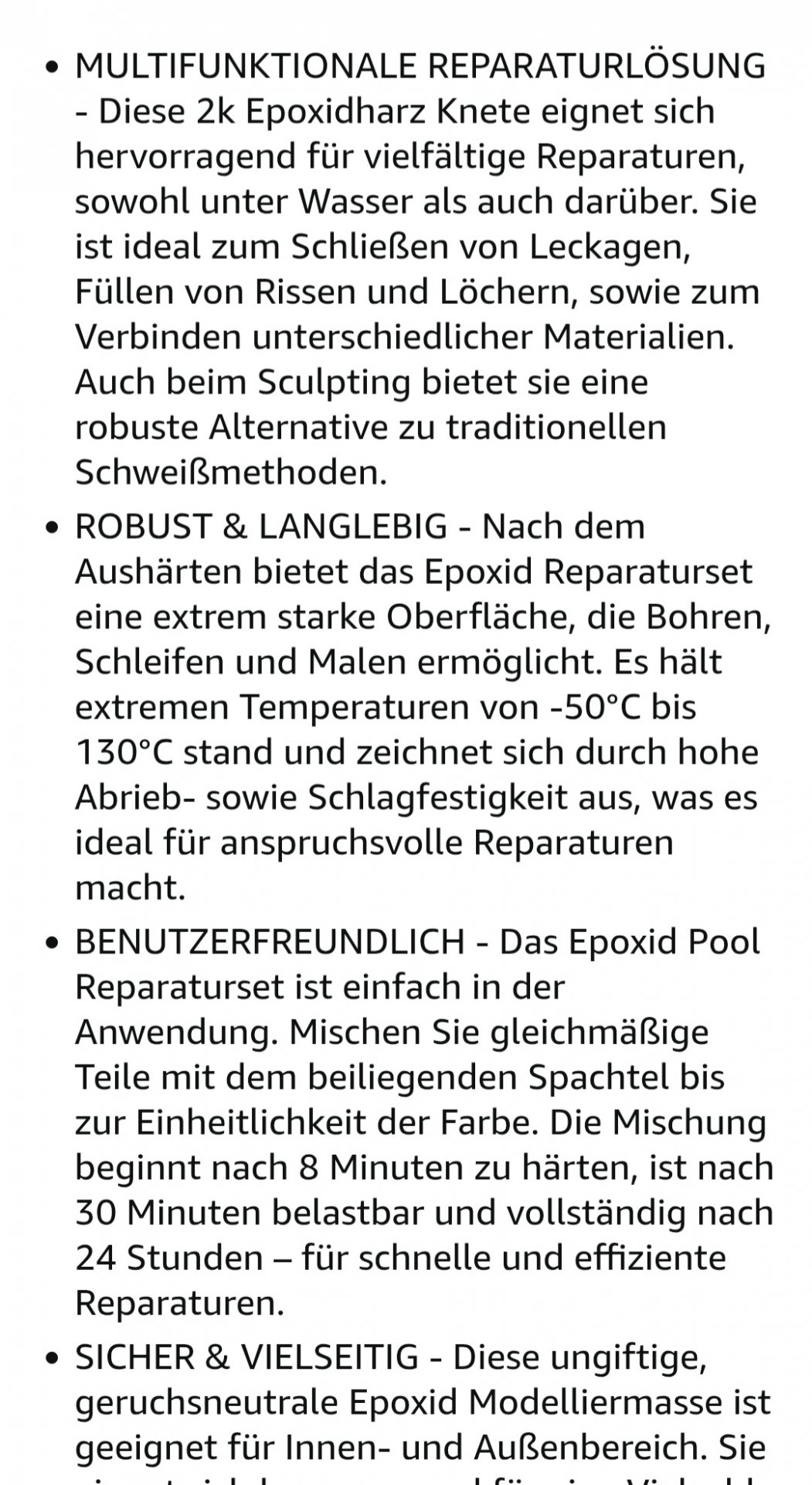

Kurz überlegt ob ich das jetzt auch mit Expocidharz mache dann aber auf die Expocidknete gestoßen und es hat wunderbar funktioniert.
Und es bleibt dicht ;)

Hoffentlich steckt die Knete die Temperaturschwankungen weg!

Ich habe es bewusst einmal von unten gestopft und einmal von innen und innen auch nicht ganz die Löcher gefüllt so dass ich notfalls noch mit Epoxidharz nachlegen kann

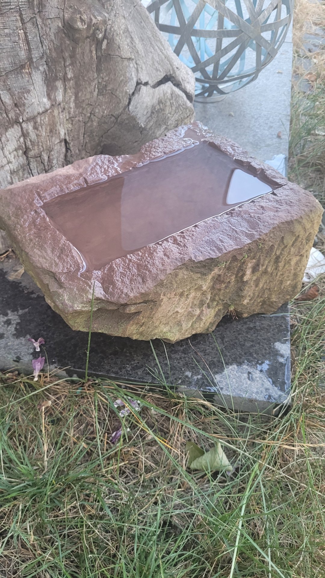

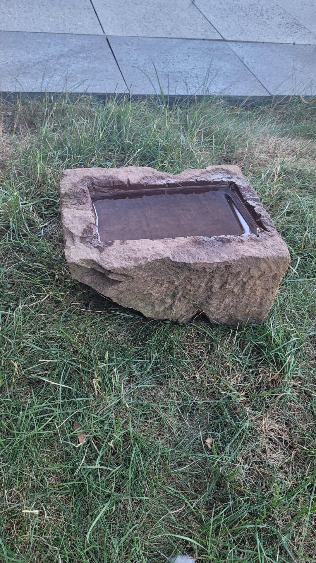

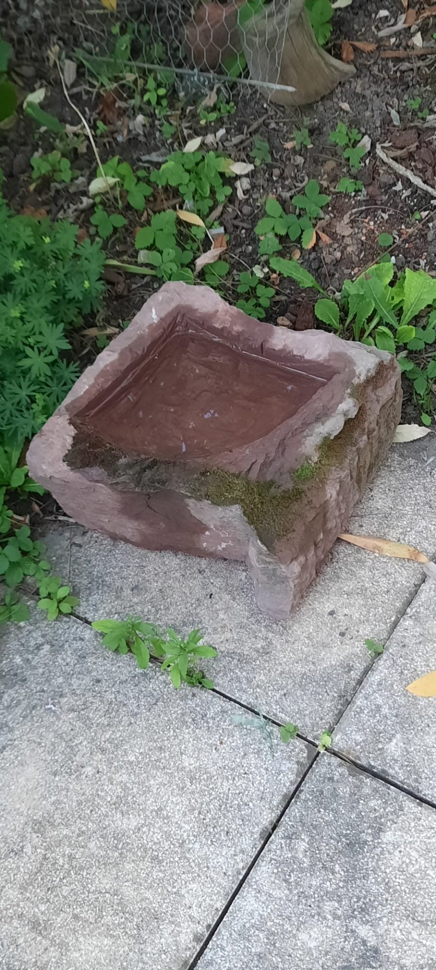

Nachdem mir der Steintrog wirklich gut gefällt und die Preise für diese Sandsteintröge wirklich teilweise sehr hoch sind habe ich mich gefreut ein paar kostenlose schöne Steine zu bekommen.
Ein kleiner Stein war auch dabei und diente als Versuchskaninchen .
Das erste Mal daher mit der Flex und anschließend mit dem Stemmeisen den Stein bearbeitet und eine kleine schöne Wasserschale herausgearbeitet.
Nachdem das in klein funktioniert hat werde ich mich bald an die großen Steine trauen
Das ist doch ganz einfach:
Du musst einfach alles wegschlagen/wegflexen, was nicht nach Steintrog aussieht, und: Zack!, hast Du einen schönen Steintrog.
Macht seit Menschengedenken jeder Bildhauer so :) .

Richtig aber nachdem ich mit der Flex bislang auf Kriegsfuß gestanden habe und ich mich erst über Plexiglas jetzt an Stein herangetraut habe sollte es erst ein kleiner Versuchsstein sein ;)

Setze eine Staubmaske auf, wenn Du flexst, ist gesünder, und "Mickymausohren" oder Ohrenstöpsel sind für längeres flexen sehr empfehlenswert, die Ohren danken es.

Ja hab alles 3 bzw 4 angehabt . Schutzbrille, sehr gute Atemschutzmaske ( wie wenn ich auf den Mond fliege ;)) und Mausohren alles noch von der Renovierung meiner Wohnung vorhanden und lange feste Kleidung . War auch alles erforderlich:nicken:
Bin auch soweit wie möglich vom.Haus weg damit die Nachbarn sich nicht gestört fühlen

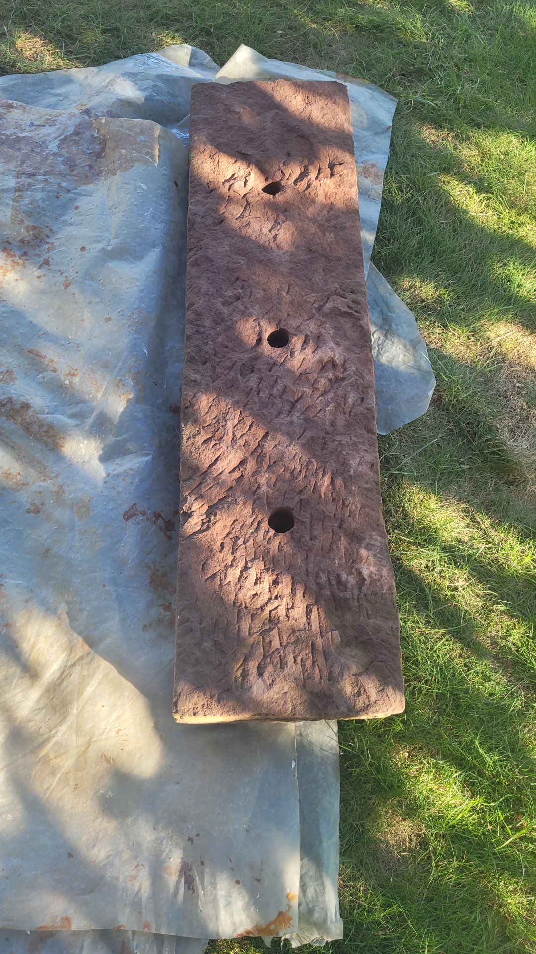

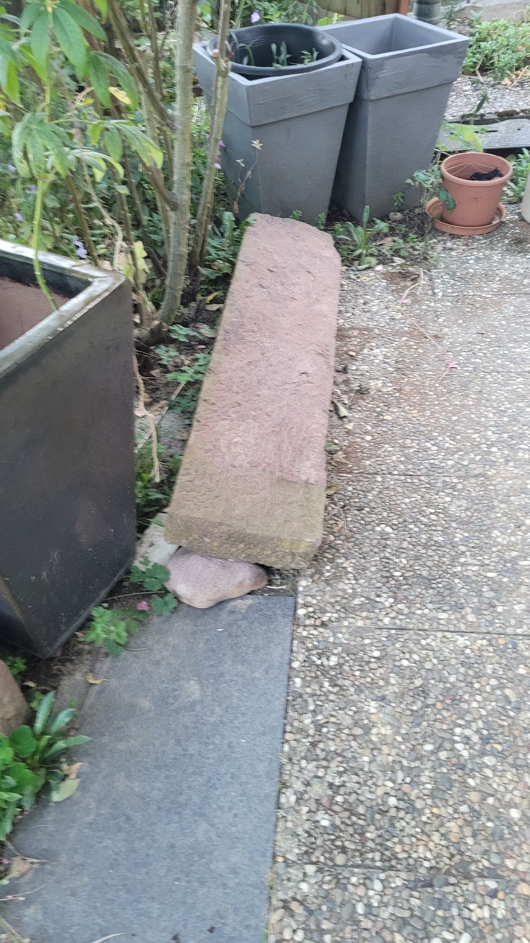

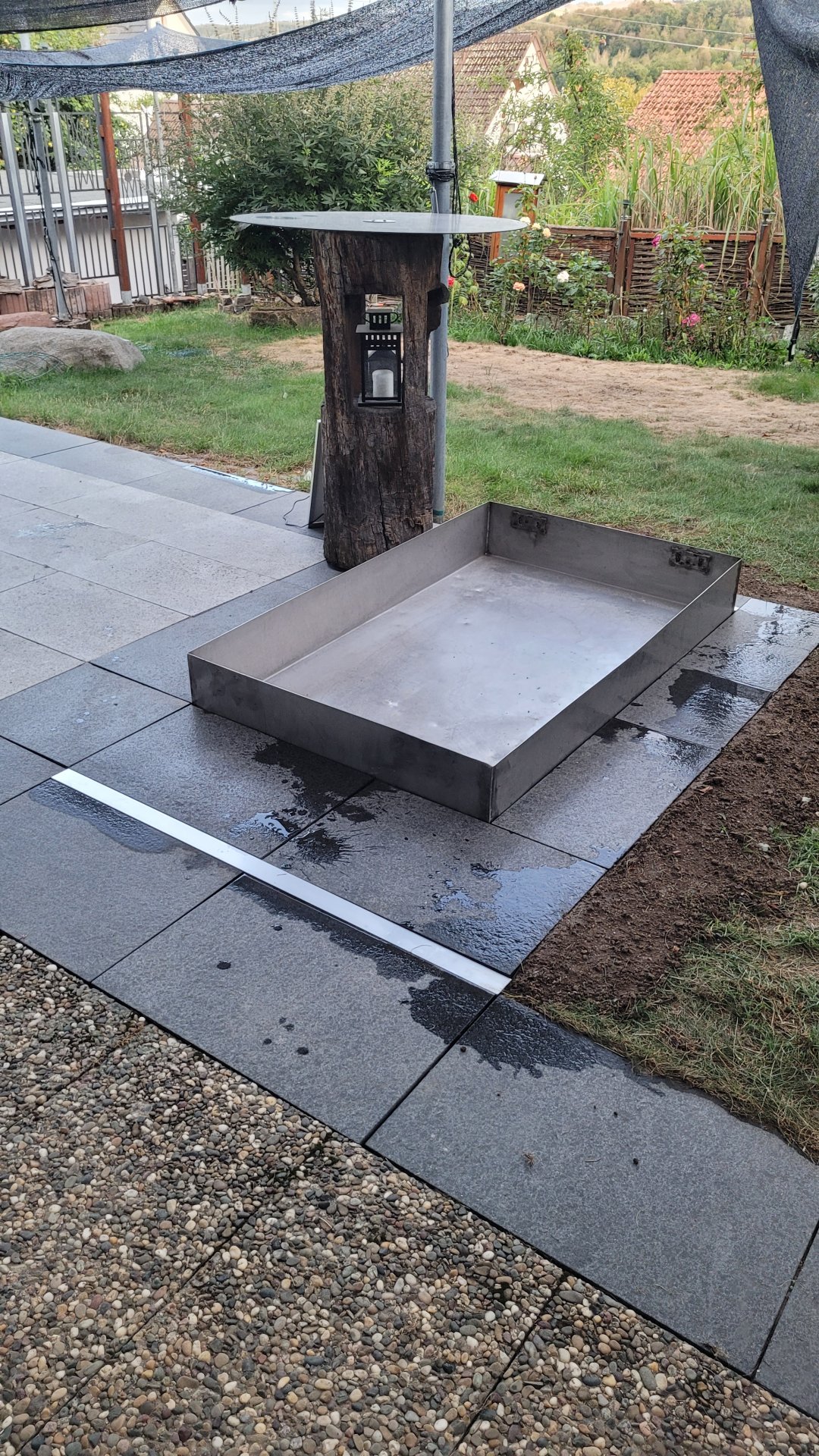

Nachdem bei den geschenkt bekommenen Sandsteinen auch ein langes Teil dabei war kam mir die Idee ein Wasserspiel zu bauen. Eine Edelstahlwanne hatte ich zufällig ;) und so ging es los
Terasse erweitert und mit noch vorhandenen Steinen die Wanne eingelassen
Zum Glück gibt es auch Motorradfahrer die nicht nur Motorradwerkzeug sondern auch eine Bohrmaschine und 25 und 35 Steinbohrer haben;)
Geschafft ohne dass er zersprungen ist

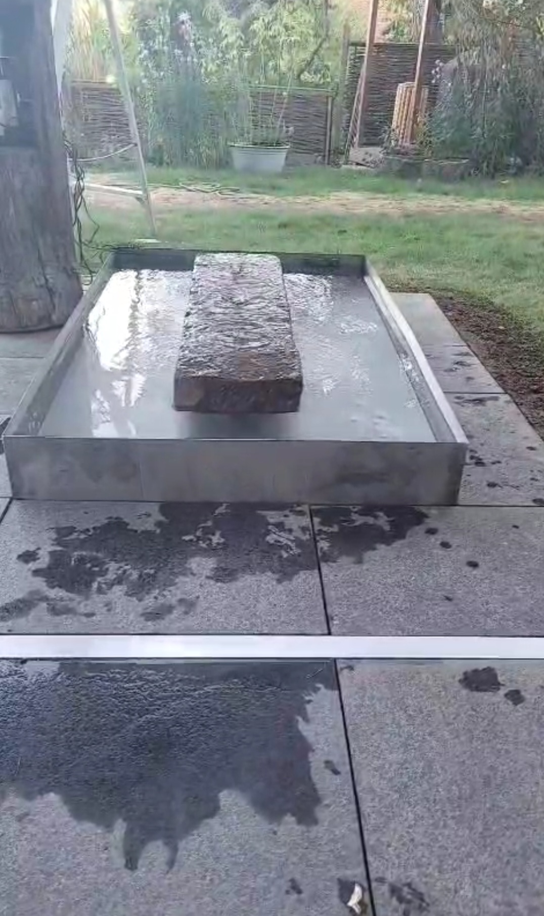

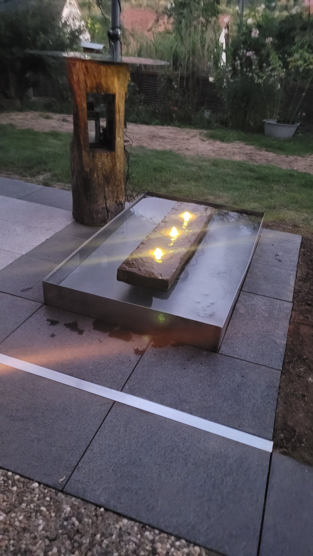

Und das Ende vom Lied
