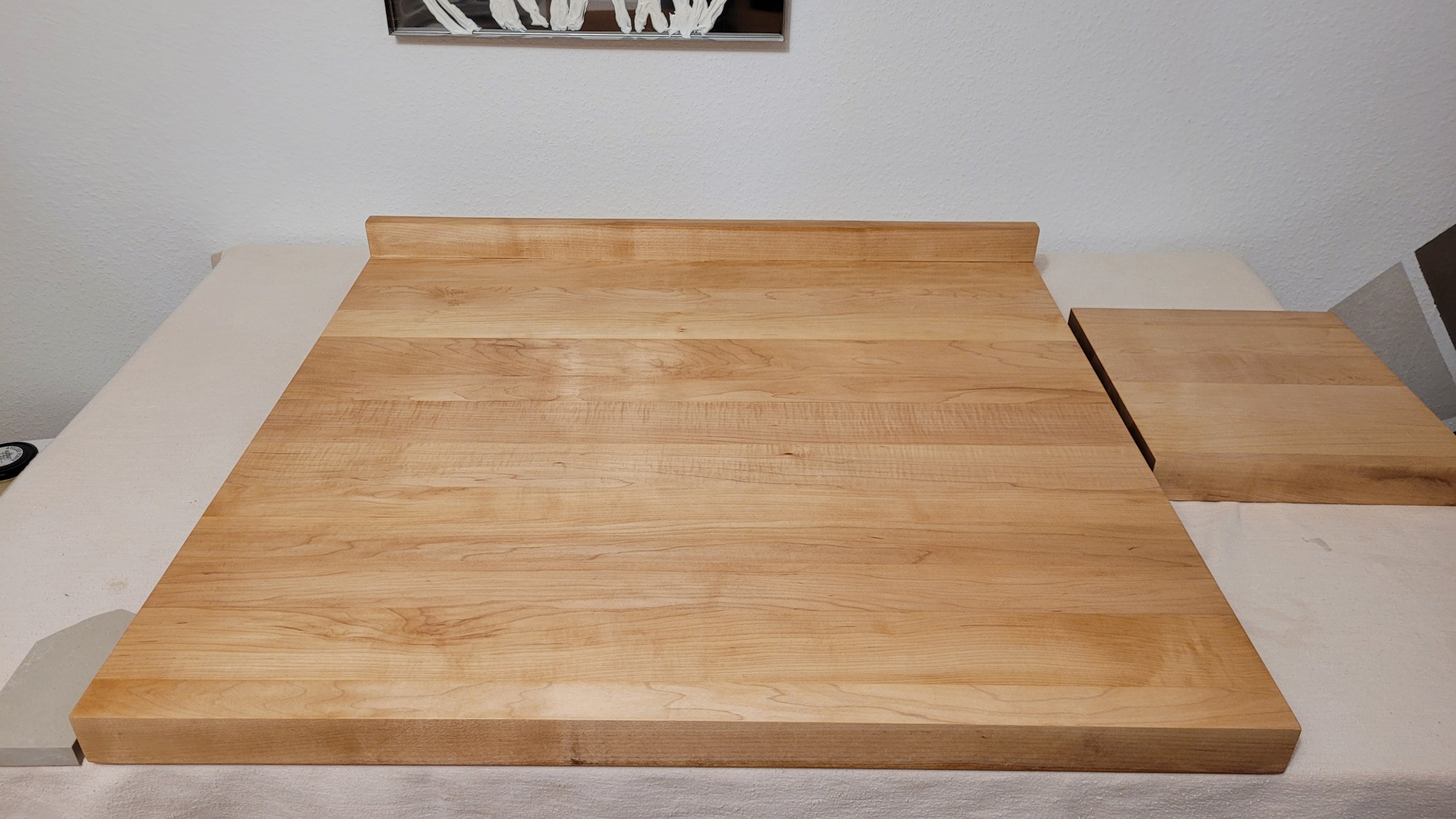

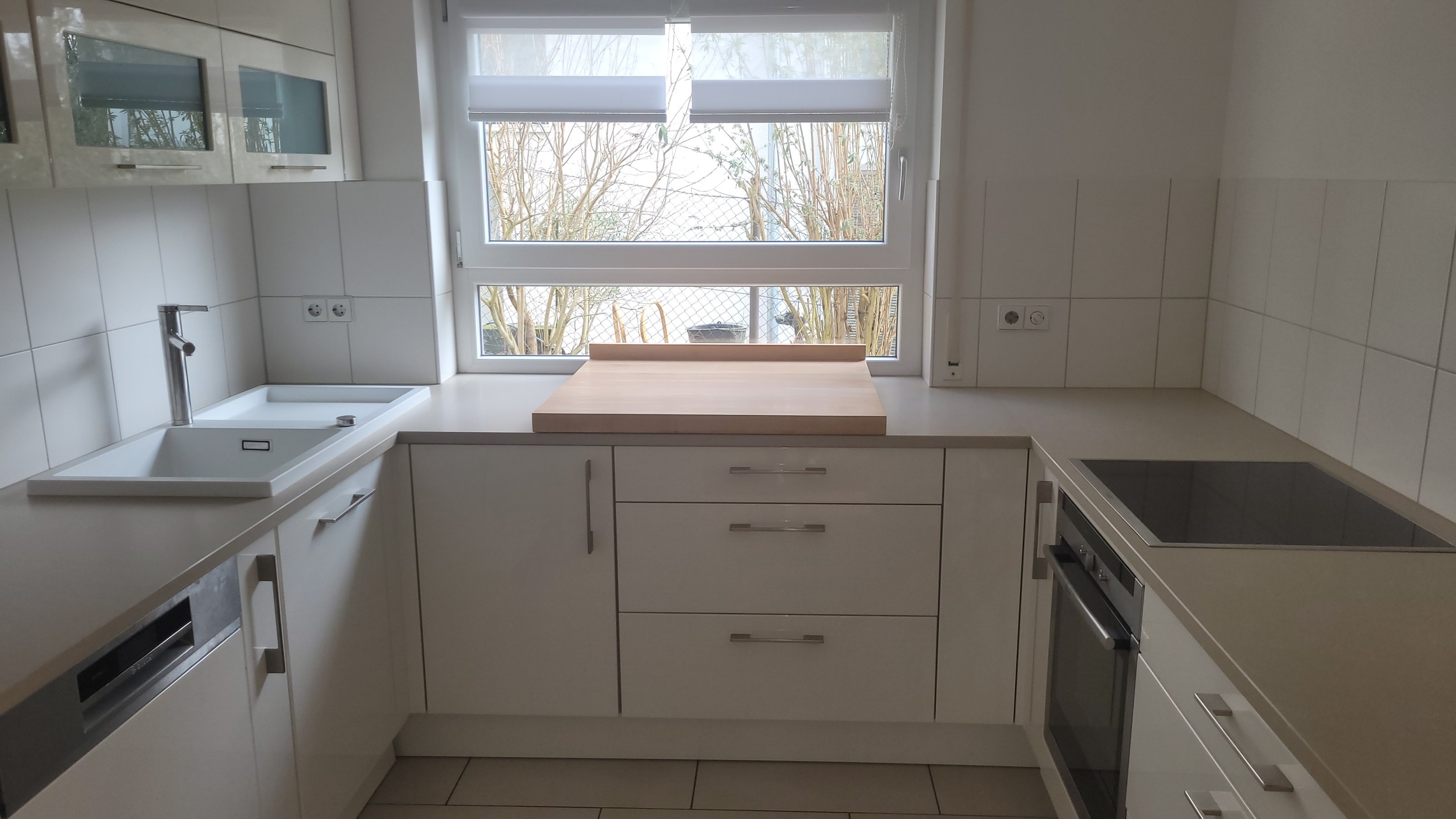

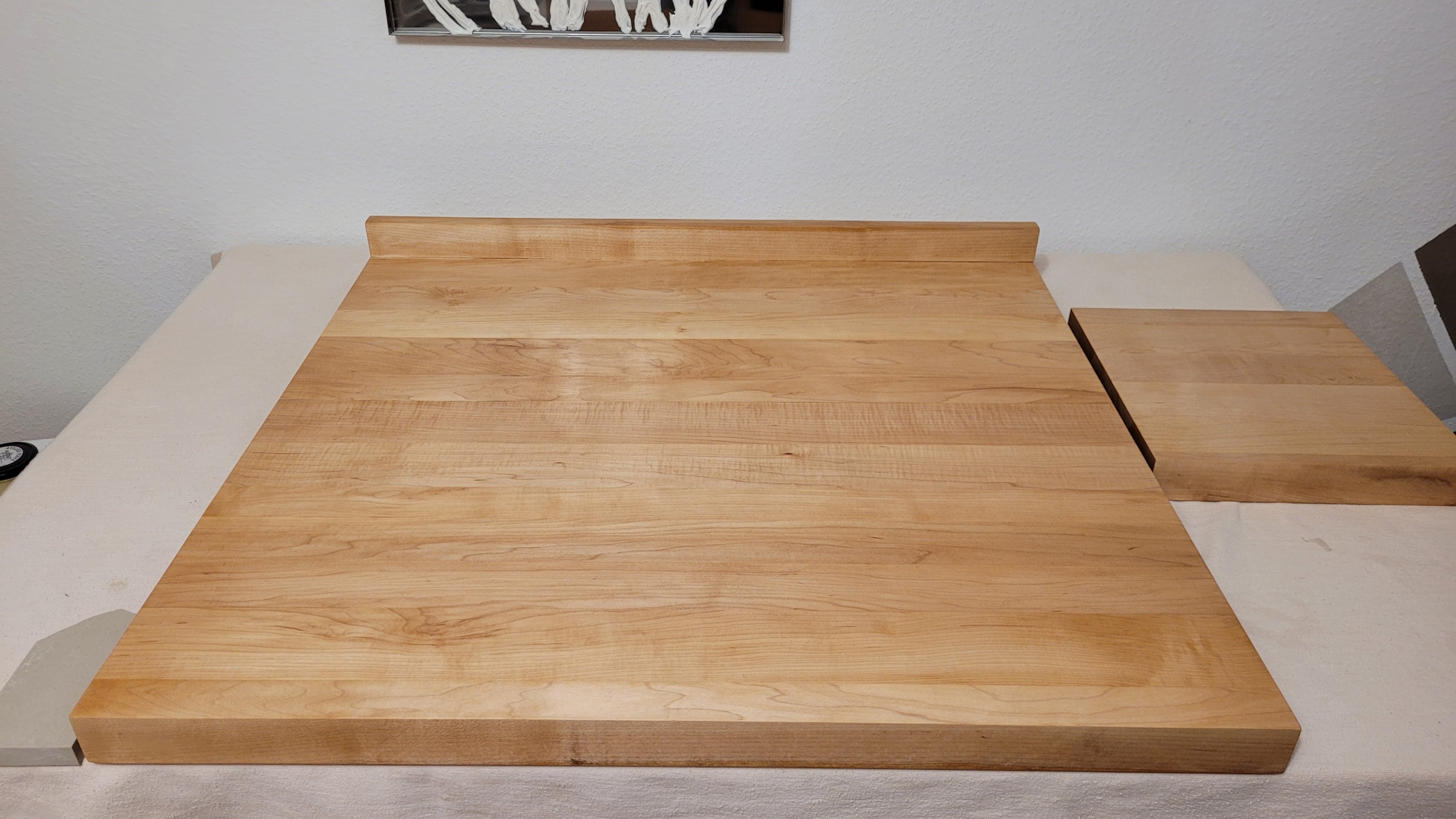

Diese Geräte habe ich leider nicht aber ich habe die Kanten von Hand geschliffen bis ich ein gutes Gefühl hatte beim Entlangfahren mit den Finger. Die Platte liegt voll auf und steht nicht über so dass ich mich an der Ecke auch nicht stossen kann. Ich werde das einfach beobachten und wenn es doch Probleme macht so kann ich ja jederzeit nacharbeiten. Der Vorteil bei so einer Platte :o

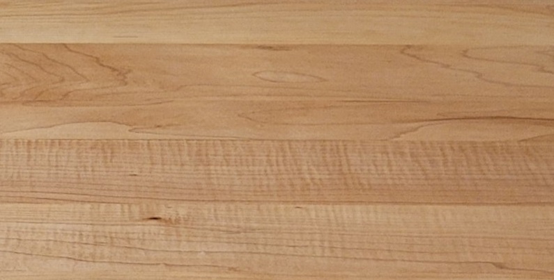

Die Stühle sind Wildbuche hier noch von einer anderen Sicht
Servus Sanne,
und du bist dir ganz sicher, dass die Tischplatte nicht aus Ahorn war?
Die Riegelung und der kleine schwarze Ast deuten eindeutig auf Ahorn hin.
Die Maserung wäre für Buche total ungewöhnlich...
Sowas gibts bei Buche nicht.
Da würde ich nach 35 Jahren als Schreiner fast mein Motorrad drauf verwetten... :cool:
Wirtshaustische werden z.B. traditionell schon immer aus Ahorn gemacht und geseift.
Die Renuwell Butter passt schon, lässt sich auch nachbessern und ist lebensmittelecht.
Salatöl wäre nix gewesen, wie der @elfer-schwob schon geschrieben hat.
:cool:

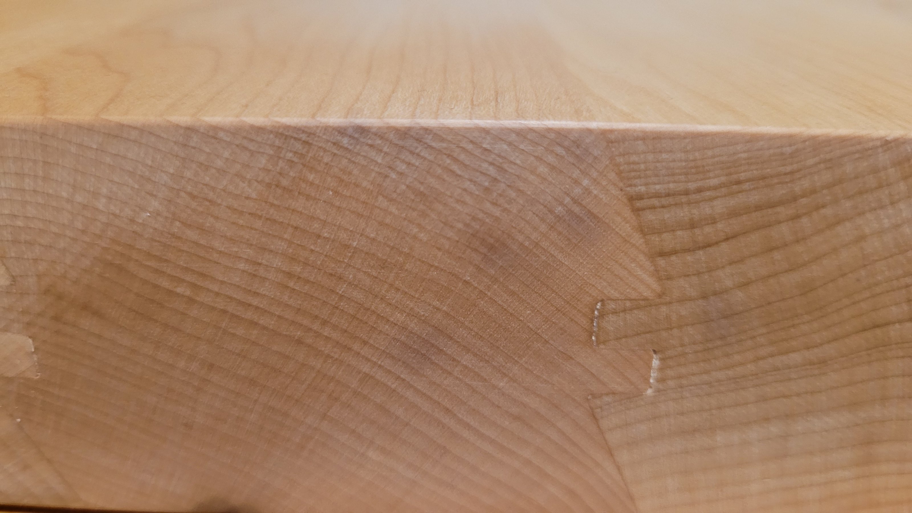

Also ich habe eigentlich in meiner Wohnung nur Buche und Erle und die Platte passt eigentlich zu den Wild-/Kernbuchemöbeln. Ahornholz ist doch eher hell und gelb und Buche mehr orange rötlich oder nicht?
Aber natürlich bin ich mir nicht ganz sicher. Wenn du in der Nähe wohnen würdest könntest sie ja bei nem Kaffee begutachten :happy:

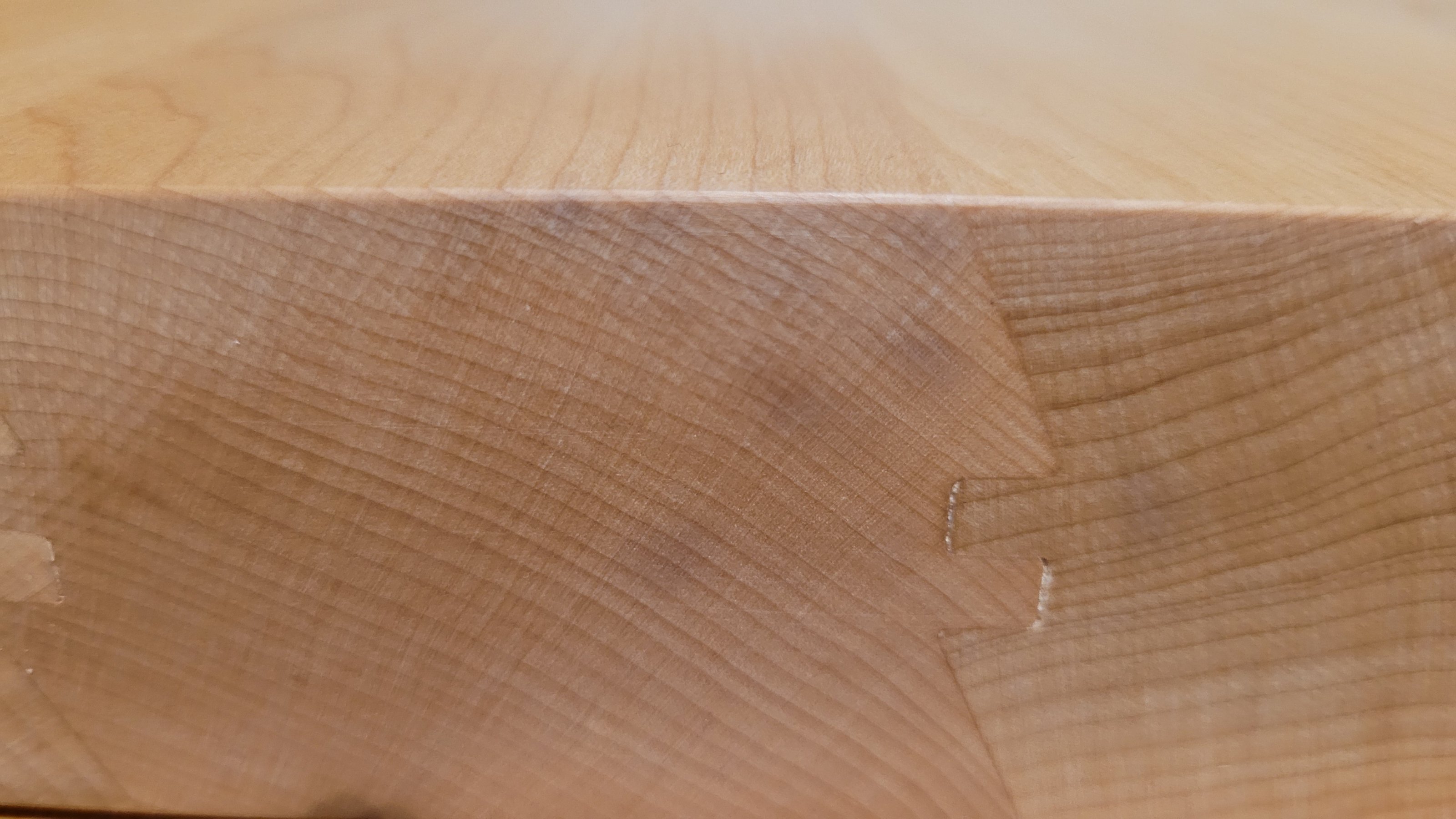

Von der Seite

Wie gesagt, die Bilder täuschen auch oft....

Nein das ist Buche - danke :o
Hallo Sanne
Da muss ich dem Schweden mit der GS meine Stimme geben !
Ich denke auch ,daß das Ahorn ist !
Die Maserung ,die Riegelung auch dieses feinjährige im Hirnholz
Besonders gut ists bei diesen Topfuntersetzern zu sehen und im direkten Vergleich mit dem Buche Stuhl
Ahorn ist ja auch kein schlechteres Holz ,wie schon der Schwede schrieb wird es viel als Möbelholz (Tische Stühle, Schränke...)genutzt weil es feinjährig gewachsen ist und "steht"
Tom ,Tischlermeister

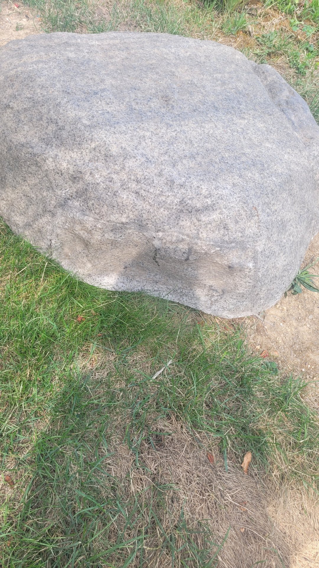

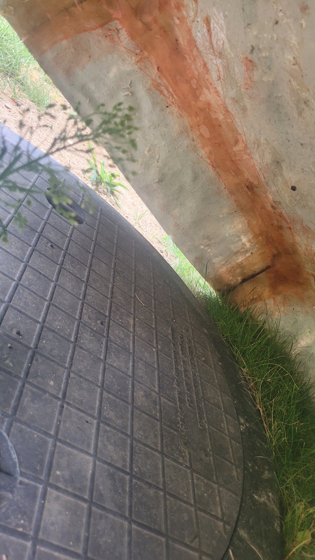

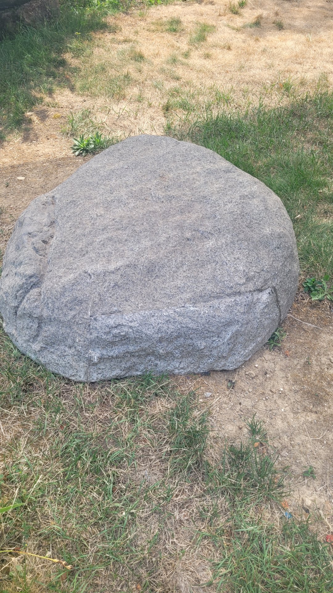

Das erste Mal mit Glasfaser hantiert. Der Kunstfelsen hatte 2 Ausfahrten für einen Mähroboter. Die Teile habe ich jetzt wieder eingefügt und die Ritzen mit Sand gefüllt.
Rot ist es nur weil der Pinsel nicht ganz sauber war aber da es die Unterseite ist war mir das egal.
