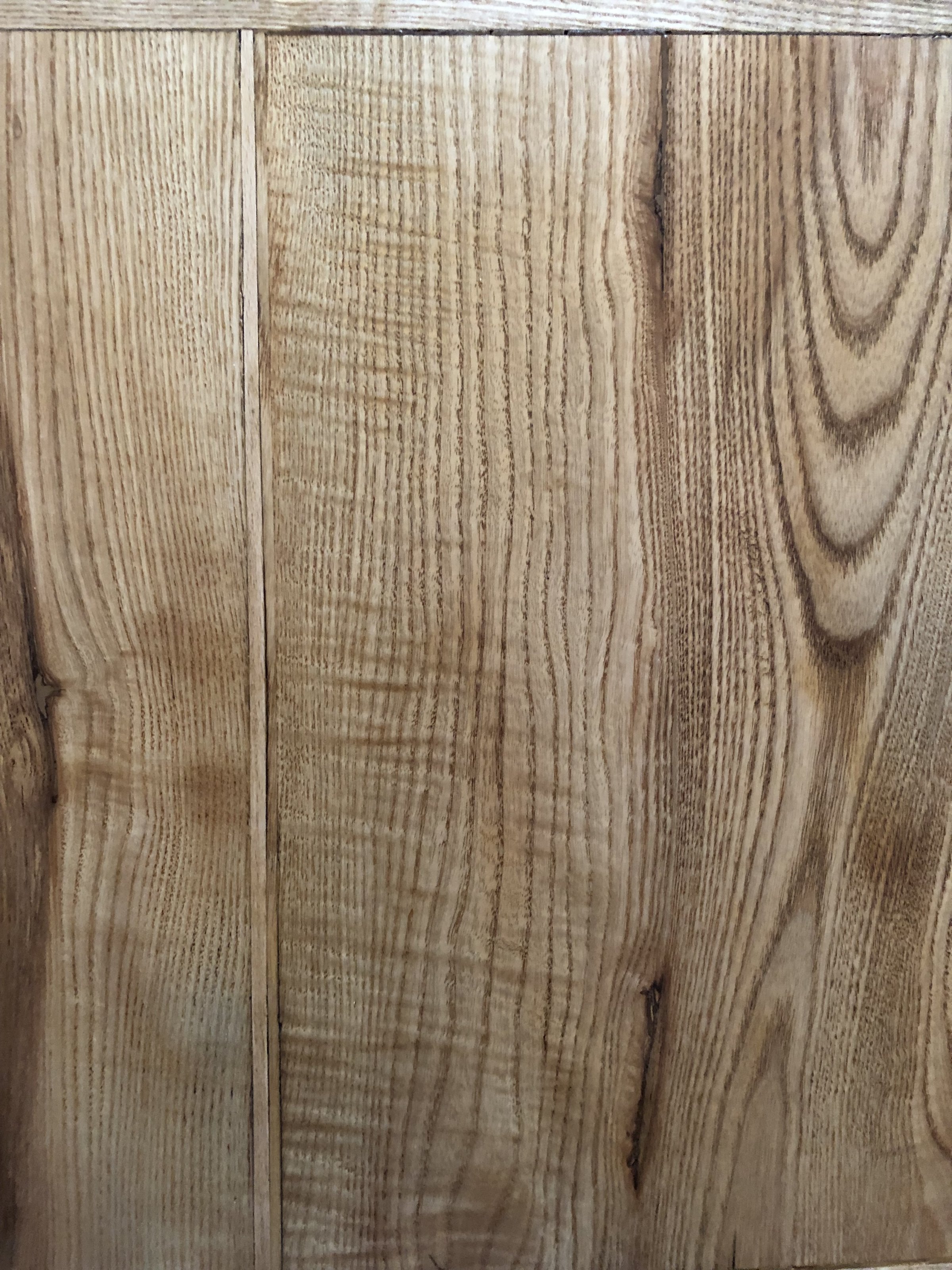

Bei uns war's Zeit für ne neue Eßecke.
Trendiger Rohstahl wurde nach meinen Ideen, Skizzen und Maßen individuell vom Schlosser gefertigt.
Die Eiche massiv hab ich in Handarbeit geschliffen, gefast, gefräst, gewässert, geölt und verschraubt.
Möbel für die Ewigkeit...zumindest für meine...
Saubere Arbeit von allen beteiligten !

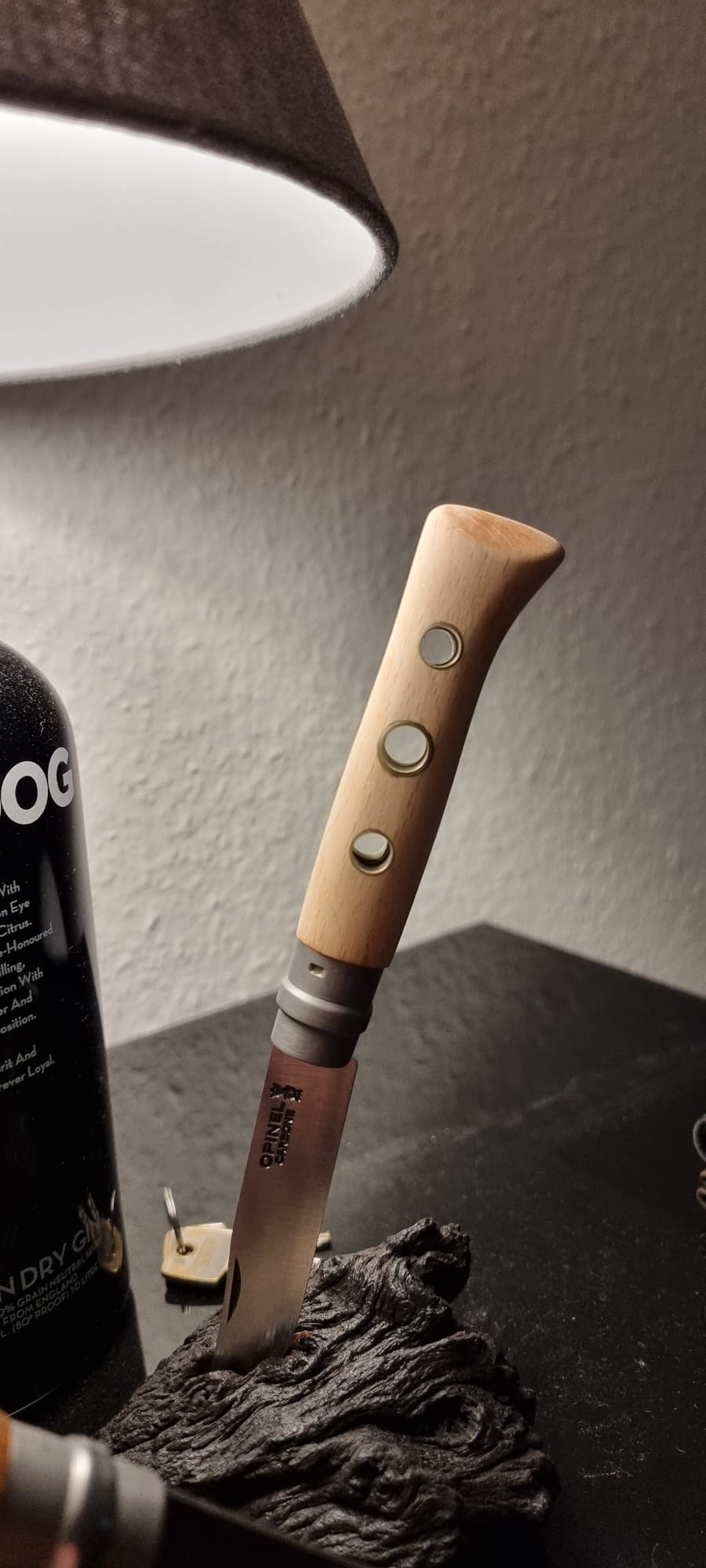

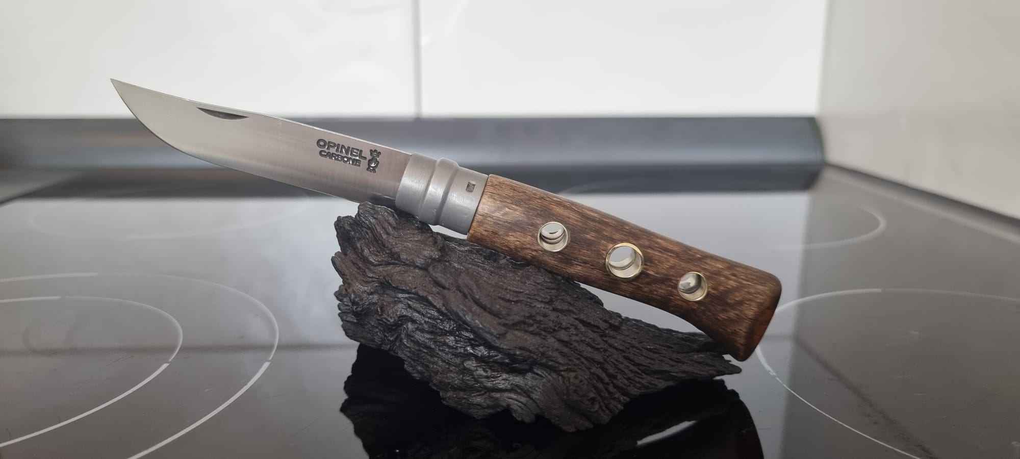

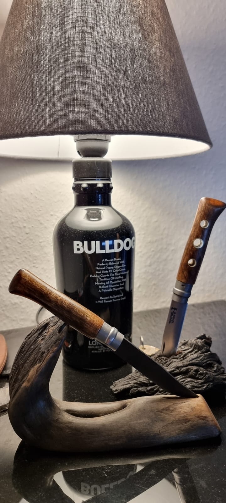

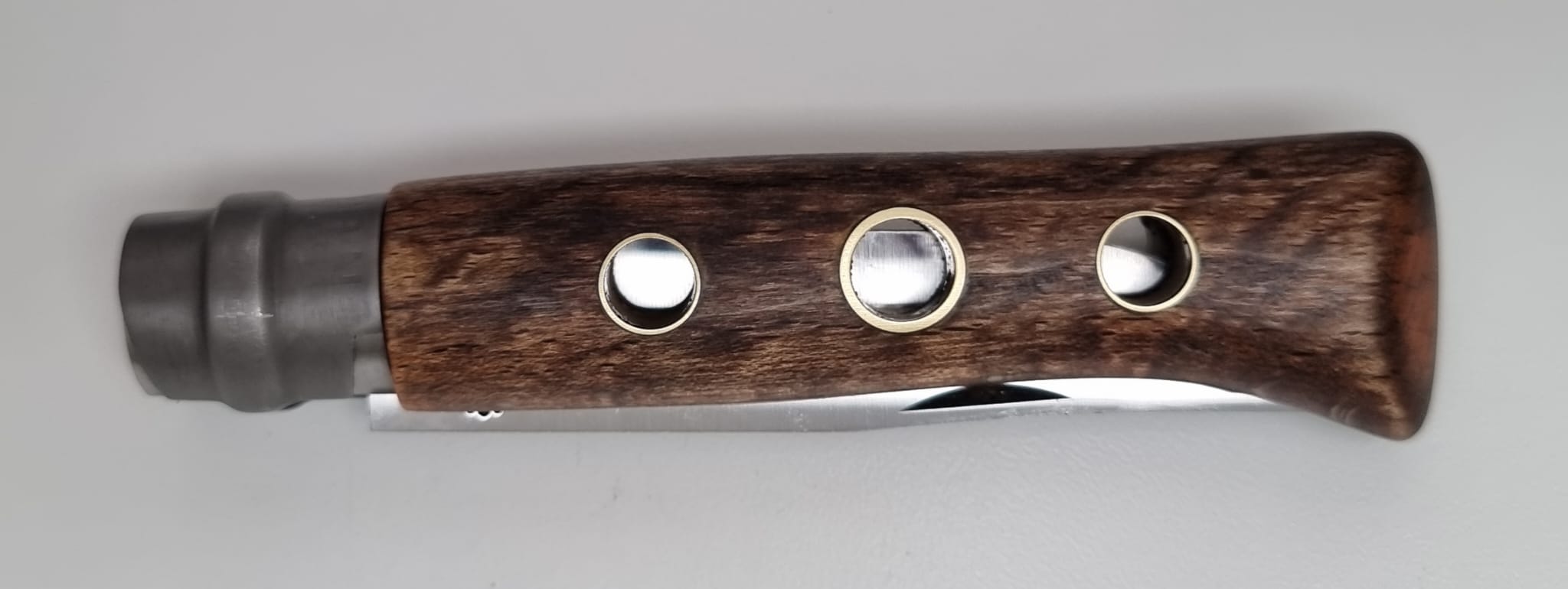

Habe mal wieder ne Schnapsidee mit nem Opinel-Messer gehabt. Also frisch ans Werk gegangen.....
Urzustand zeige ich hier nicht, weiss ja jeder wie 'n Opinel aussieht.
Also die Idee war ein Opinel Modell "Switzerland".... :wink:, mit "Käse"löchern....:biggrin:
Die Wahl war Alu oder Messingröhrchen, habe mich für Messing entschieden, da es am Ende dunkel werden sollte.
Röhrchen schonmal grob eingeklebt mit Epoxy und später angepasst...und Griff geschliffen
Den Virobloc hatte ich bei anderer Gelegenheit schon geätzt.
aber es sollte ja dunkel werden, wegen dem Kontrast mit dem Messing...........
Also Essig-Stahlwolle-Mixtur aufgetragen..nicht zu knapp..:giggle:
Ergebnis gefällt mir gut und passt auch zum nicht eineiigen "Zwilling"...
noch ein wenig Messing poliert, Holz geölt / gewachst und am Ende dann so, wie ich es mir vorgestellt hatte
Warum das Ganze???? Ääääähhhhhhhh, einfach nur so..:giggle::biggrin:
Habe noch ne fertig geätzte Klinge über, vielleicht tausche ich die mal aus.
