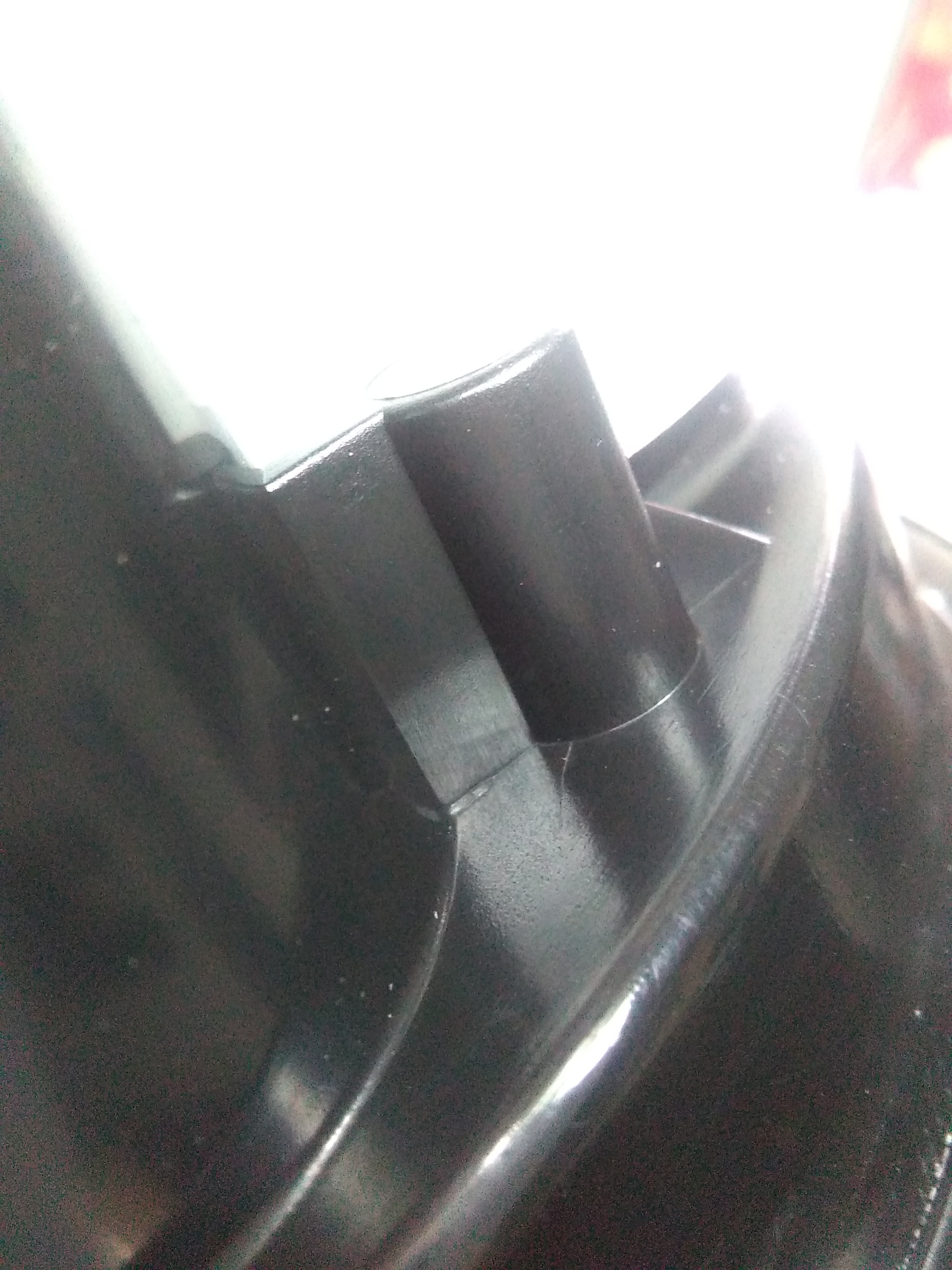

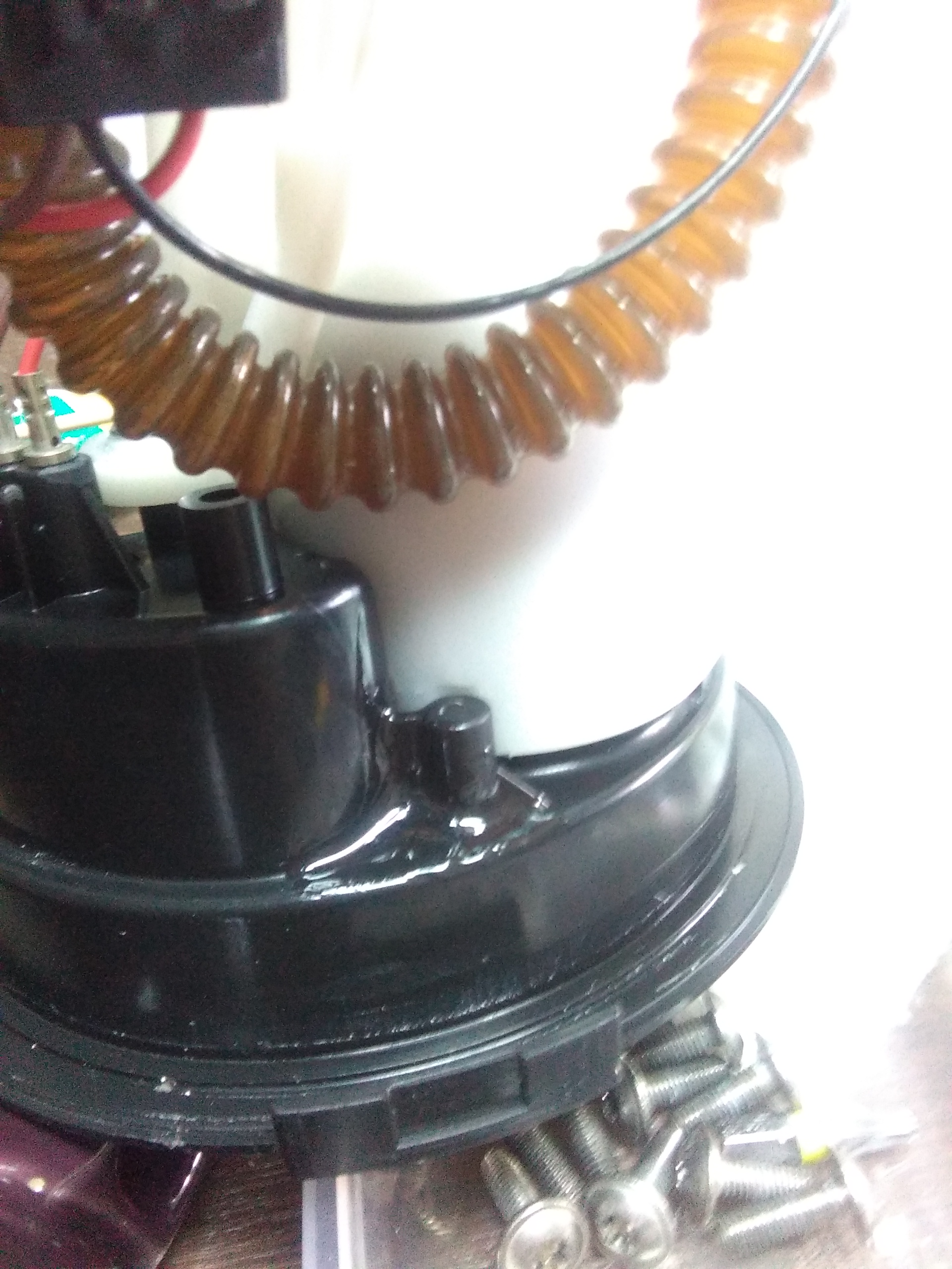

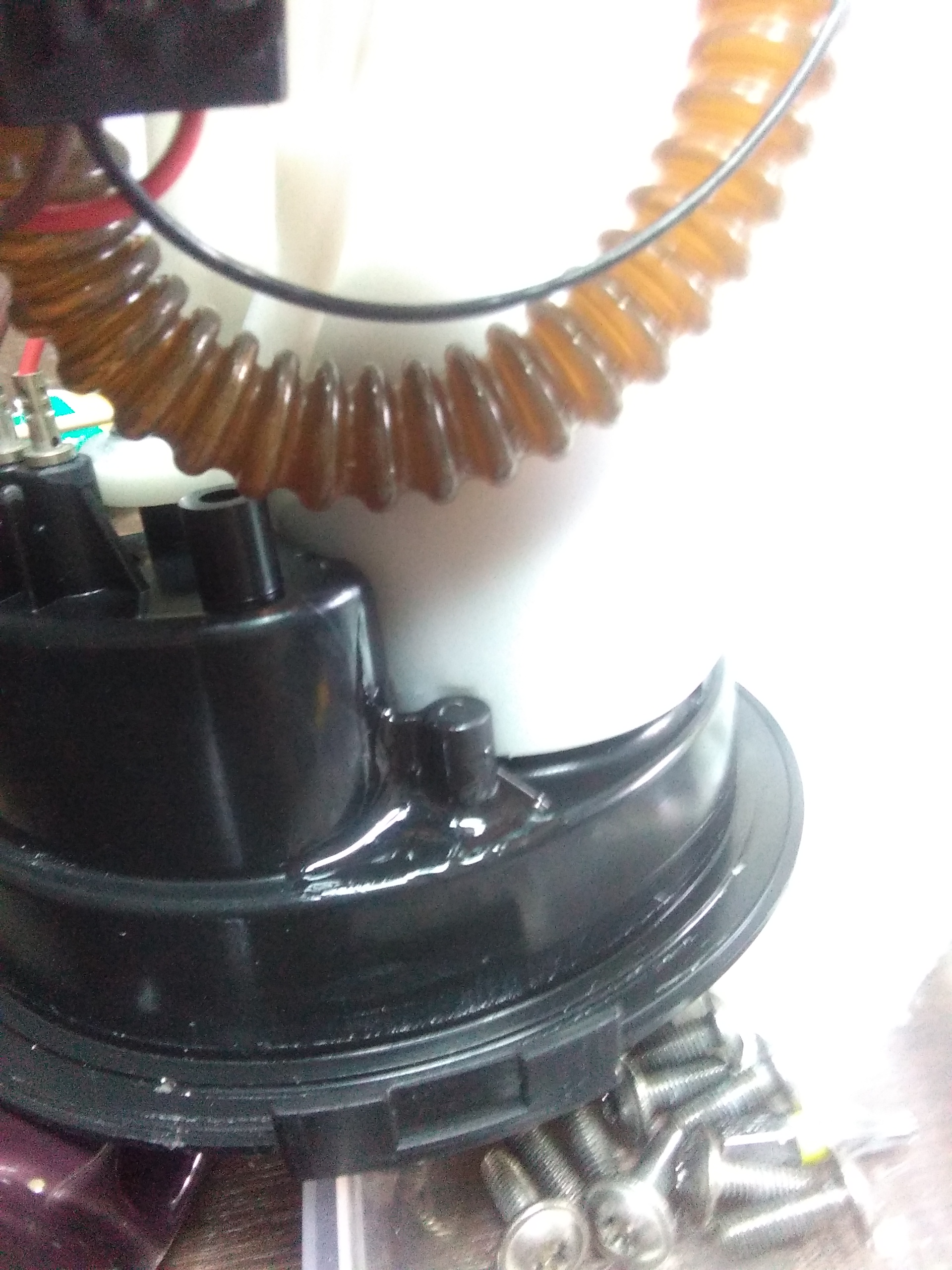

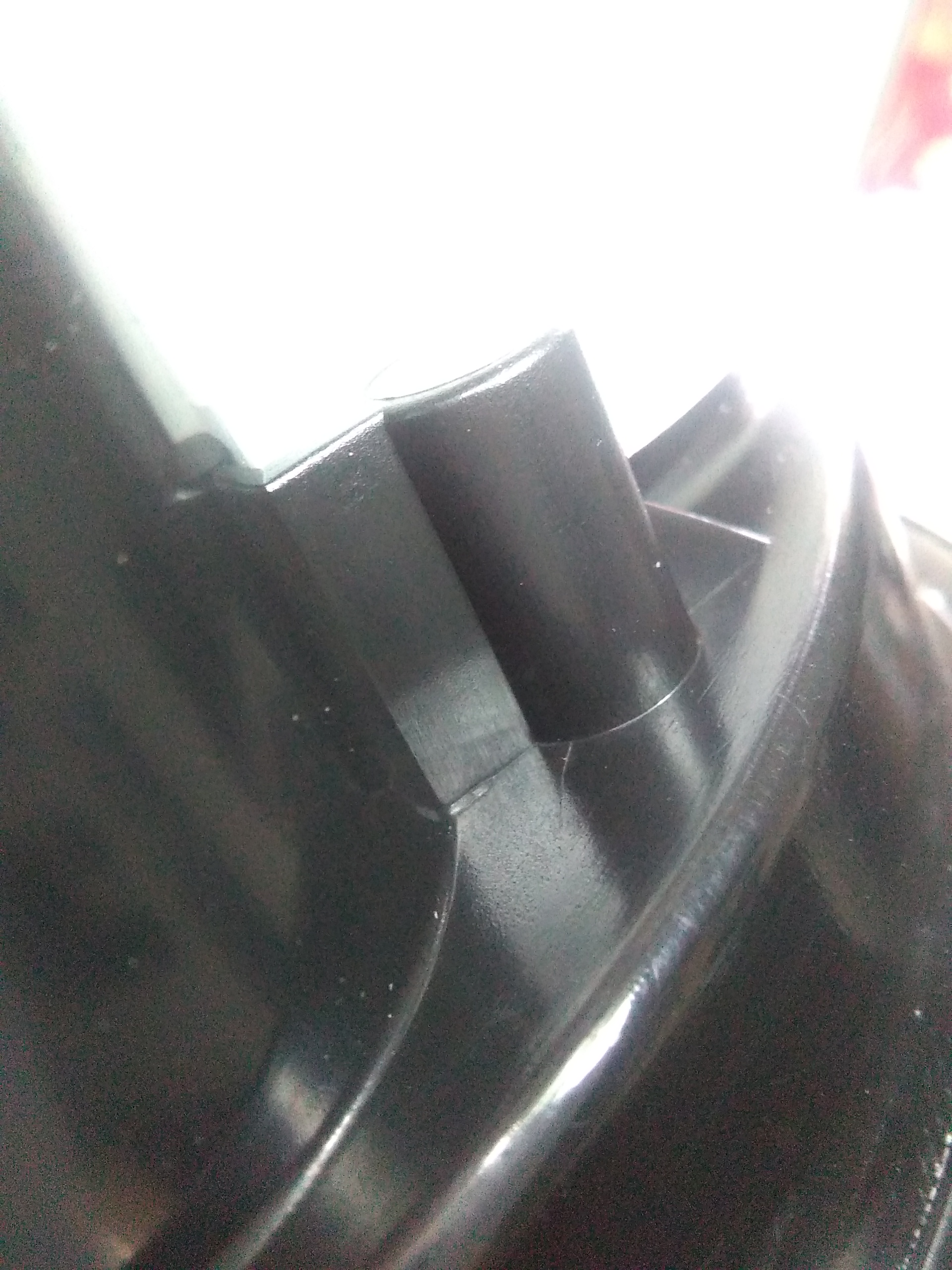

leider stand mein Urlaub in kein guten Stern, erst das leckende HAG und gestern Morgen Benzinpfütze unter der Maschine. Bin damit noch Heim gefahren aber tropfendes Benzin auf den heißen Krümmer, ist nicht so toll, zum Glück hat es aber geregnet ;)
Hab heute mal die Seitenverkleidung abgenommen und siehe da, am schwarzen Kunststoffdeckel vom Kraftstoffpumpeneinheit sammelt sich das Benzin, beim Wegwischen kommt es sofort wieder. Ein Riss kann ich nicht direkt sehen, aber es kommt an der stelle raus, wo die Selbstschneiden Schrauben der Elektronik sitzen, besonders schlimm ist es, wen die Maschine voll getankt ist. Hab Sie jetzt fast leer gefahren.

2K-Kleber;
UHU Plus ist ein Epoxidharz und damit benzinfest.

Danke, hab ich genommen allerdings von Pattex aber auch ein Epoxidharz.
