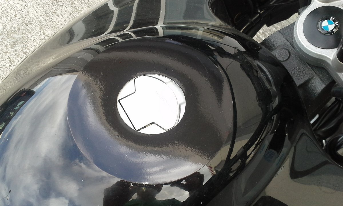

Hallo GS Gemeinde
Ich war im Urlaub bei meiner R1150GS (sie steht an der Ferienwohnung) und musste zu meinem entsetzen feststellen, dass es um den Tank-Einfüllstutzen herum "scheinbar" rostet. :eekek:
Ich sage "scheinbar", da ich erst durch den einsatz von Pressluft darauf aufmerksam wurde. (Sehen konnte man eigentlich nichts!)
Beim waschen drang natürlich etwas Wasser in die Lücke zwischen Tankdeckel und Tank. Dieses habe ich mit etwas Pressluft (aus der Dose) heraus holen wollen. Dabei kam mir ein Schwall von braunem Wasser und Rostpartikel entgegen.
Was nun?? Hat jemand Erfahrung hiermit? Gibt es da was zu tauschen? (Dichtung oder so?) :confused:
Den Tank habe ich noch nie runter genommen. (Weiß auch nicht ob ich das hinkriegen würde!)
Im Tankeinfüllstutzen selber sieht es auch recht rostig aus. habe versucht da etwas zu säubern aber keine Chance. Wollte bei meinem nächsten Besuch die Oberfläche dort mit Rost-Umwandler etwas "versiegeln".
Ich habe die Maschine erst seit 5 Monaten und kann wie gesagt nur im Urlaub damit fahren. (So 3-4 mal im Jahr) Habe ich bei meinem Kauf etwa einen "Laternenparker" erwischt.
Der Auspuffsammler scheint auch an der Schweiß-naht gerissen zu sein, aber ein befreundeter Autoschrauber meinte er können das schweißen.
Wäre für einen Tip Dankbar!
