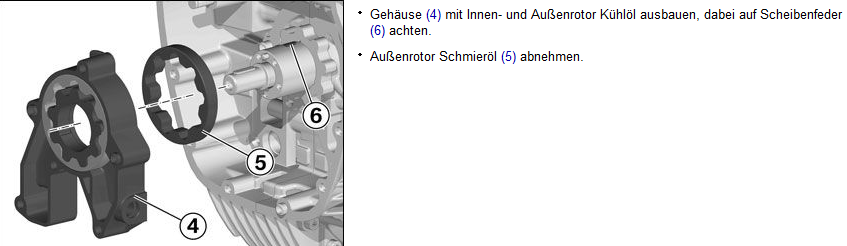

Diskutiere Rote Warnleuchte und Ölkannensymbol flackert Was tun? im R 1200 GS und R 1200 GS Adventure Forum im Bereich Motorrad Modelle; Danke Heinz, ich fand die These, dass bereits eine schräge Abfahrt in die Tiergarage reicht, um ein Flackern hervorzurufen, ein wenig steil.

Das wollte ich mit dem Bildchen nicht zum Ausdruck bringen bzw. entkräften, da ich nicht weiß, was die zwei Schnorchel für einen Sinn haben.
Es gibt ja - soweit ich weiß - auch zwei Ölpumpen. Habe gehofft, daß da jemand die Zusammenhänge so genau kenn, daß er das noch aufklären kann. Aber immer, wenn man den @teileklaus braucht, ist er nicht da ;-).
Warum hat die r1200gs denn 2 Ölpumpen?
Das Moped hat doch keine Trockensumpfschmierung, sondern eine ganz normale Nasssumpfschmierung.

Link mit Motorschnittbild in #20 öffnen, das jpg in der zip-Datei öffnen, einen Blick darauf werfen und feststellen, daß da zwei Ölpumpen nebeneinander angeordnet sind und jede ihren eigenen Schnorchel hat. Da die Schnorchel in durch eine Schwappwand getrennten Bereichen arbeiten (und es eine Nasssumpfschmierung ist), werden die Pumpen über je ein Rückschlagventil auf die gleiche Druckleitung zur Versorgung der Schmierstellen arbeiten. Mindestens eine der Pumpen hat immer genug Öl zum pumpen ;).
Mit dem einen saugt der Schmierkreislauf, mit dem anderen der Kühlkreislauf.
Ist die Leerlaufdrehzahl sehr niedrig, so rührt die Schmierpumpe da sÖl teilweise nur um und/oder drückt es wie Wasser durch die gebrauchten Lagerspalte. Der Öldruck ist derart niedrig, dass der Geber anspricht. Man kann jetzt einen Geber reinmachen der eine niedrigere Ansprechschwelle hat und dann leuchtet nichts mehr. Allerdings wird dadurch der Druck nicht höher. Folglich stelle ich im Sommer den Leerlauf etwas höher. Solange der Motor nur im Leerlauf dreht ist kaum etwas zu befürchten. Kritisch wird es wenn man "gut" Gas gibt, somit die Zündung auf "früh" geht, und das Pleuel die Kurbelwelle mit Schmackes nach unten drückt. Da kann es sein, dass der Ölfilm "durchgedrückt" wird und Metall auf Lagermetall reibt.

Again what learned! ;) (bzgl. der zwei Pumpen)
Also eine der Pumpen ist nur für die Kühlung zuständig. Wie erfolgt diese, denn für einen (fast) drucklosen Kühlumlauf durch einen Ölkühler würde ich eine Pumpe mit breiterem Rotor erwarten, da geht es nur um Volumen. Oder arbeitet die Pumpe zum kühlen ev. auf z.B. Spritzdüsen zur Kolbenbodenkühlung?

die Kühlölpumpe ist dicker.
Danke, ist im Schnittbild nicht zu erkennen.
Nachtrag 20230916:
Bei starker Vergrößerung des Bildes erscheint der linke Rotor etwas breiter, als der rechte Rotor :).
