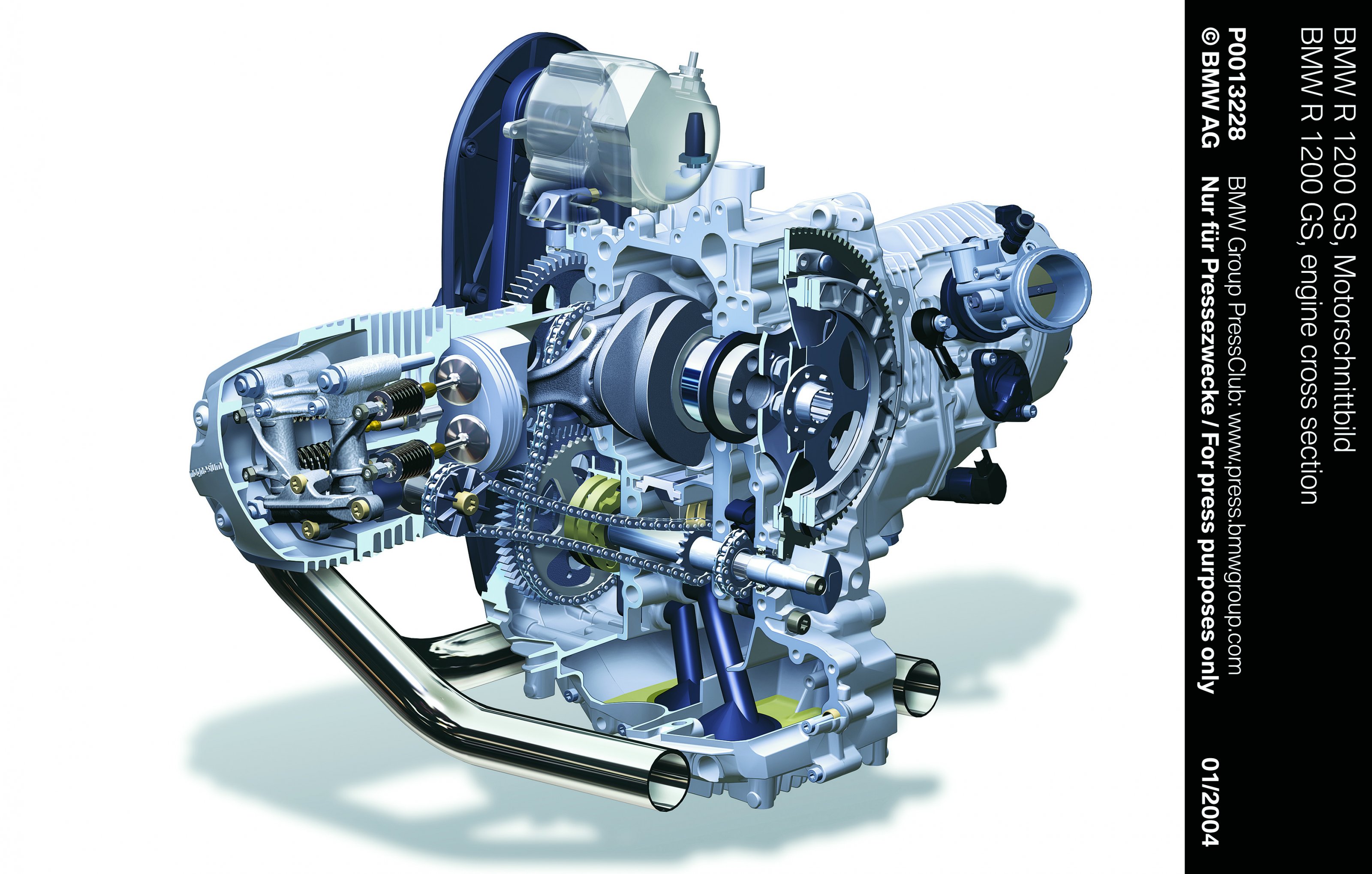

Du verwechselst zwei Ansaugungen mit zwei Ölpumpen.
Es sind definitiv zwei Ölpumpen! (oder wie erklärst Du dir zwei Rotorensätze, die auch noch durch eine -wegen des Schnittbildes nicht vollständig dargestellte- Wand getrennt sind? ;)).

Bei starker Vergrößerung des Bildes erscheint der linke Rotor etwas breiter, als der rechte Rotor
Das schrieb Teileklaus, nur bezeichnete er es mit "dicker".
Jedenfalls hat die Pumpe eine höhere Förderleistung
