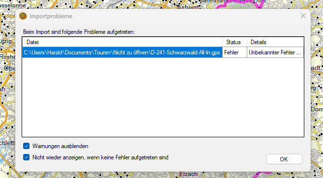

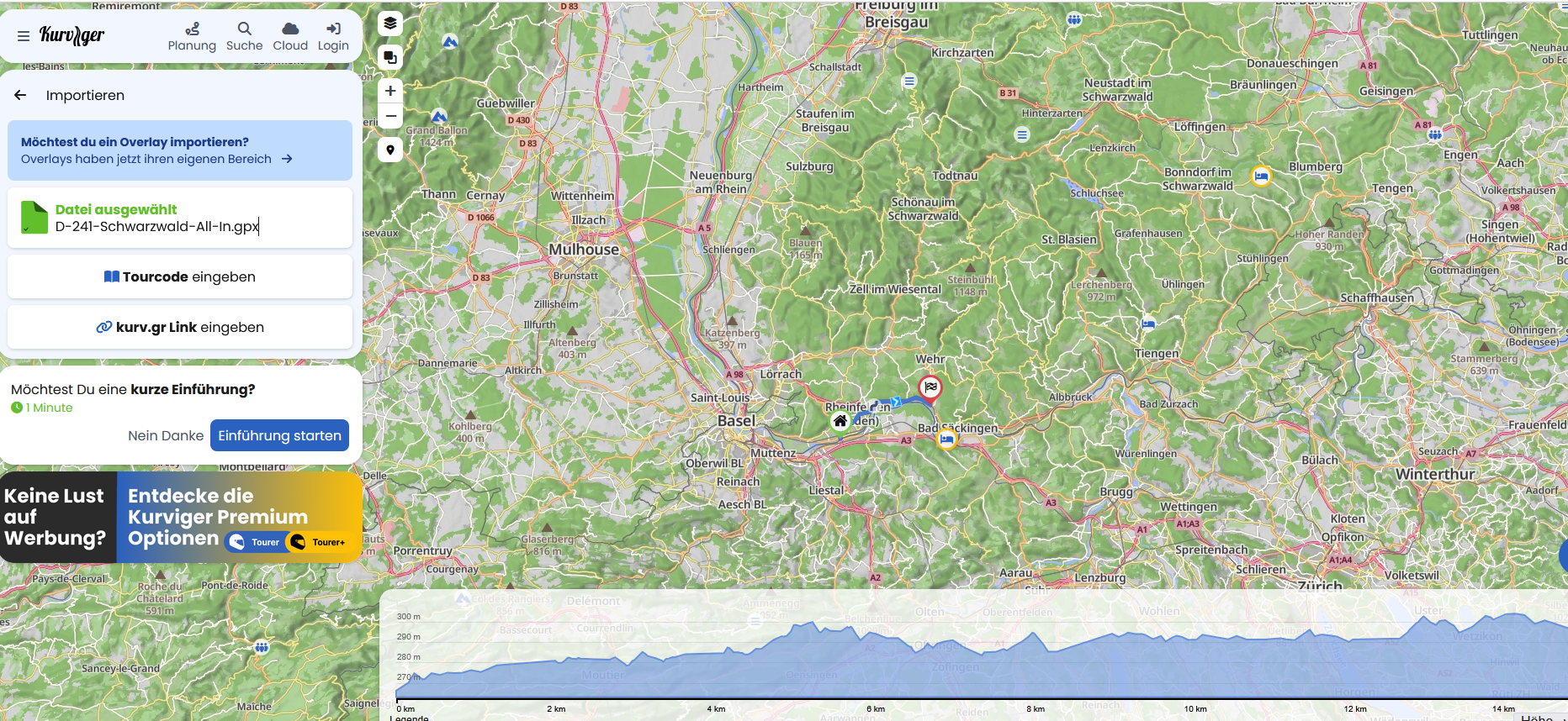

vielen Dank für die sachlichen Hinweise die mich dann dazu gebracht haben mal zu schauen ob die Route in Basecamp zu öffnen ist aber da bekomme ich eine Fehlermeldung. Anscheinend ist das der Grund. Bei dem Bild von Kurviger seht ihr, dass die Datei zwar im Importfenster steht aber auf der Landkarte öffnet sie sich nicht. Weitere Bilder sind die Fehlermeldung und die Datei habe ich mal angehängt.

Weder Kurviger noch der RouteConverter können mit der Datei etwas anfangen.
Meine Diagnose: Mit der Datei stimmt etwas nicht
Normalerweise frisst Kurviger jede gpx Datei.
Hast Du einen Donwload link zu der Schwarzwald GPX Datei?
