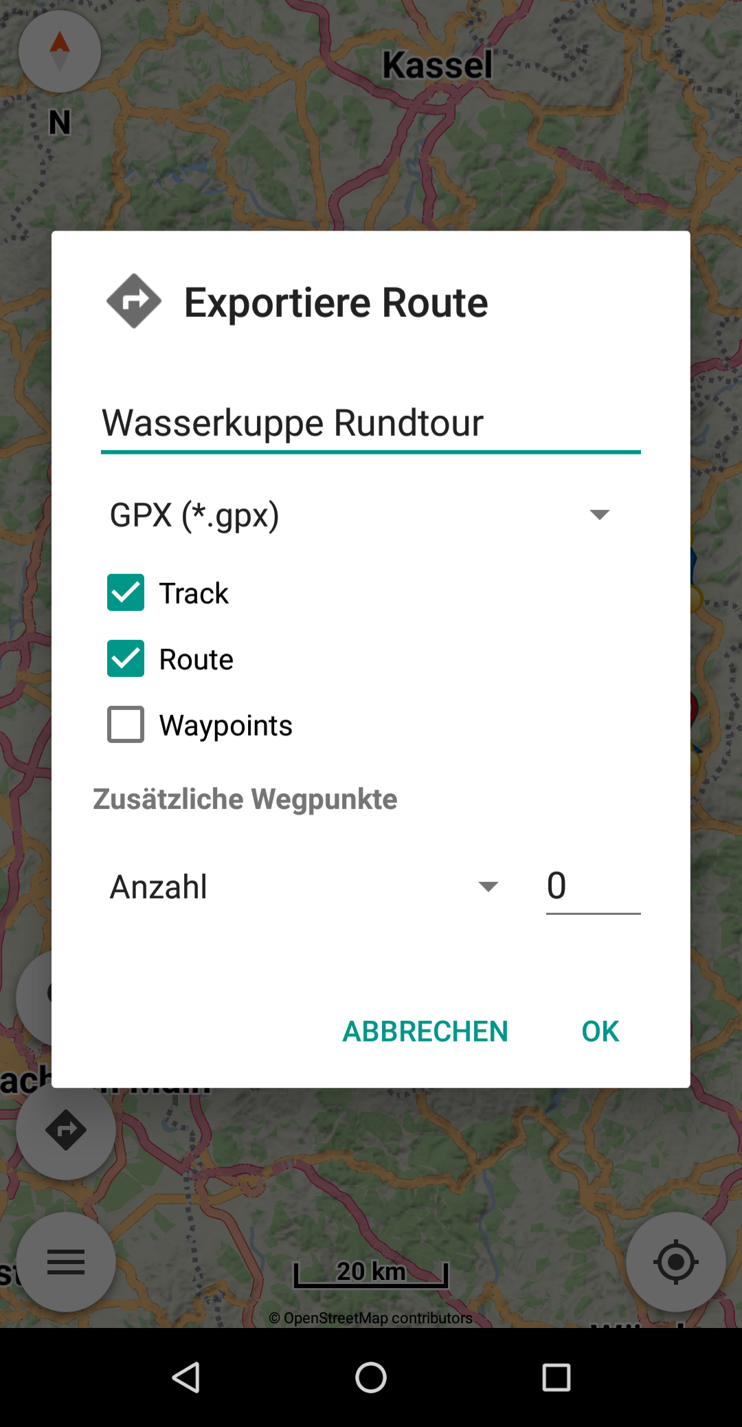

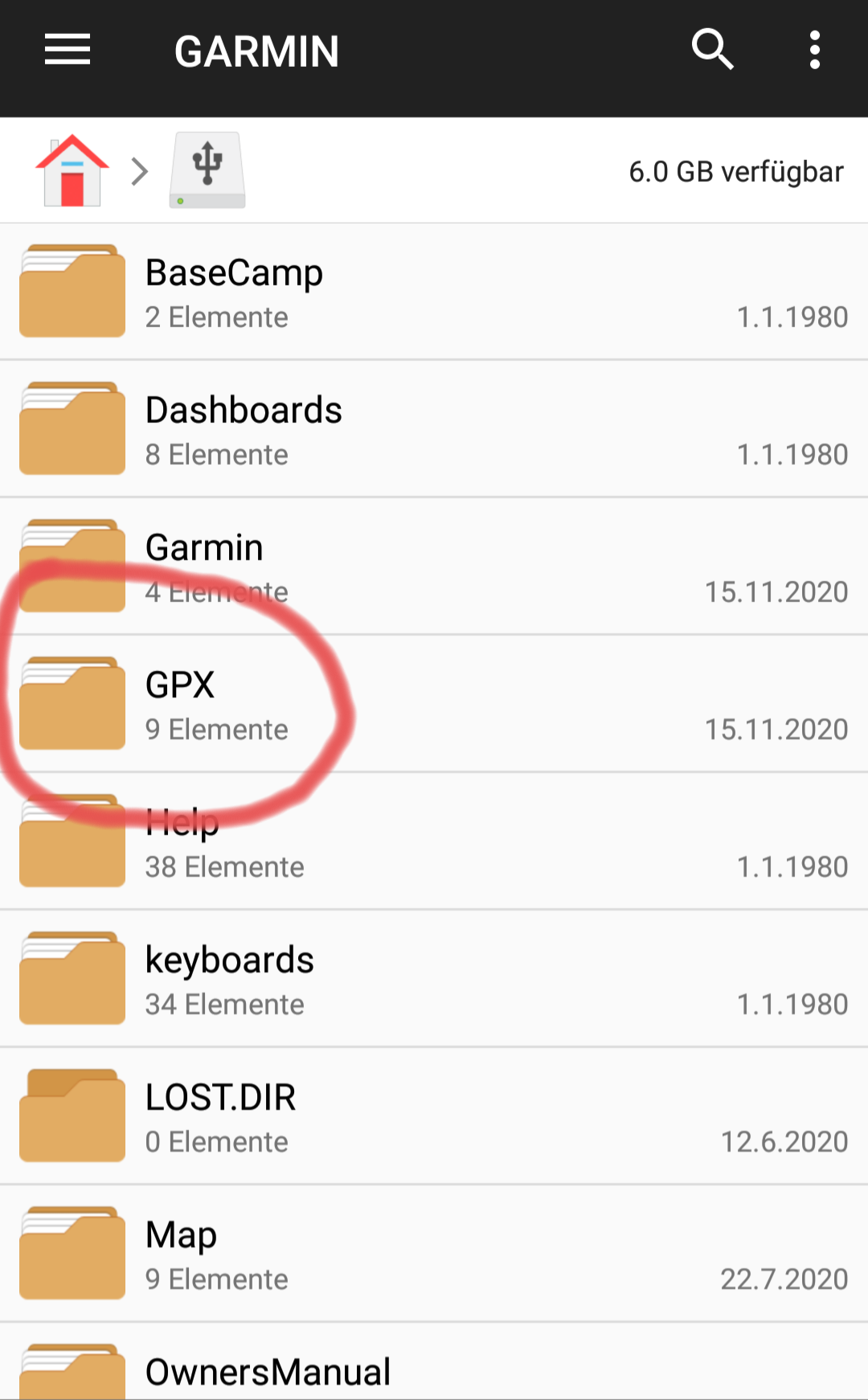

1. Tour via kurviger am Telefon generieren
2. In der App auf "Exportieren" gehen, Name vergeben, "GPX" wählen, Häkchen bei "Route" und "Track"
Die Route landet jetzt im Hauptspeicher des Telefons.

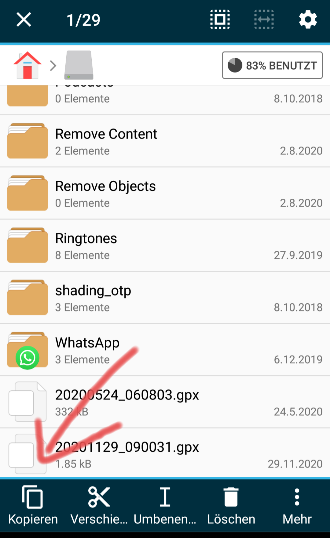

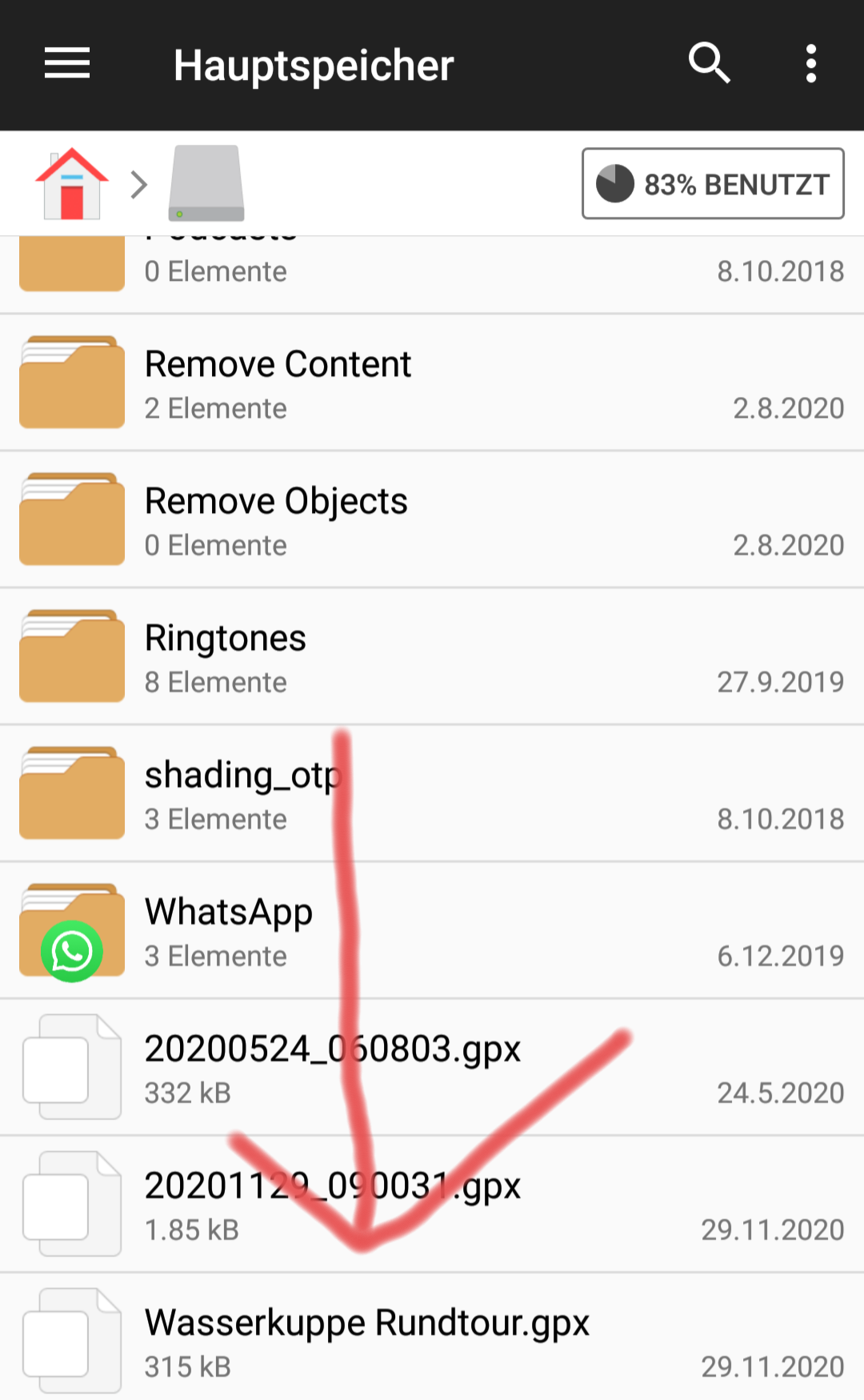

3. Verbindung des Telefons mit dem Navi mittels OTG-Adapter (kann je nach Telefon etwas länger dauern bis das Navi im Dateimanager des Telefons angezeigt wird!)
4. Hast Du die GPX-Datei dann mit Hilfe eines Dateimanagers gefunden
...hältst Du diese bis "Kopieren" erscheint.

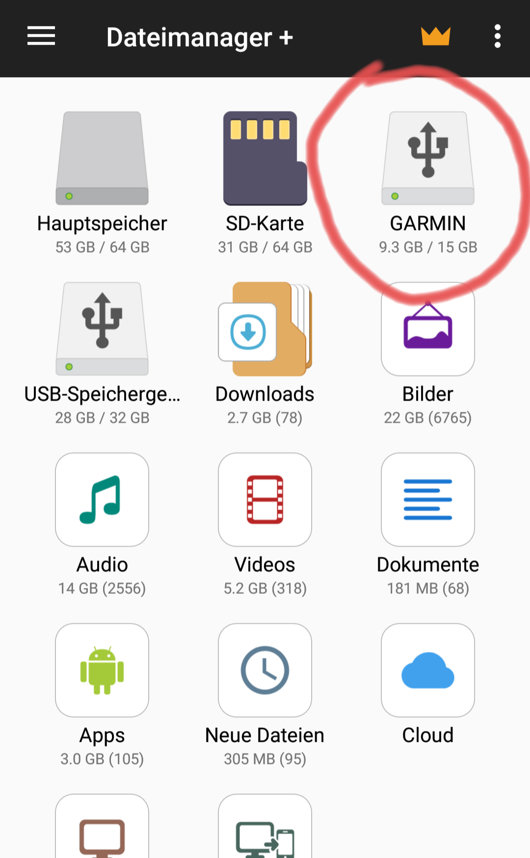

Anschließend mit Hilfe des Dateimanagers "Garmin" wählen
und die kopierte Datei in den Ordner "GPX" einfügen.

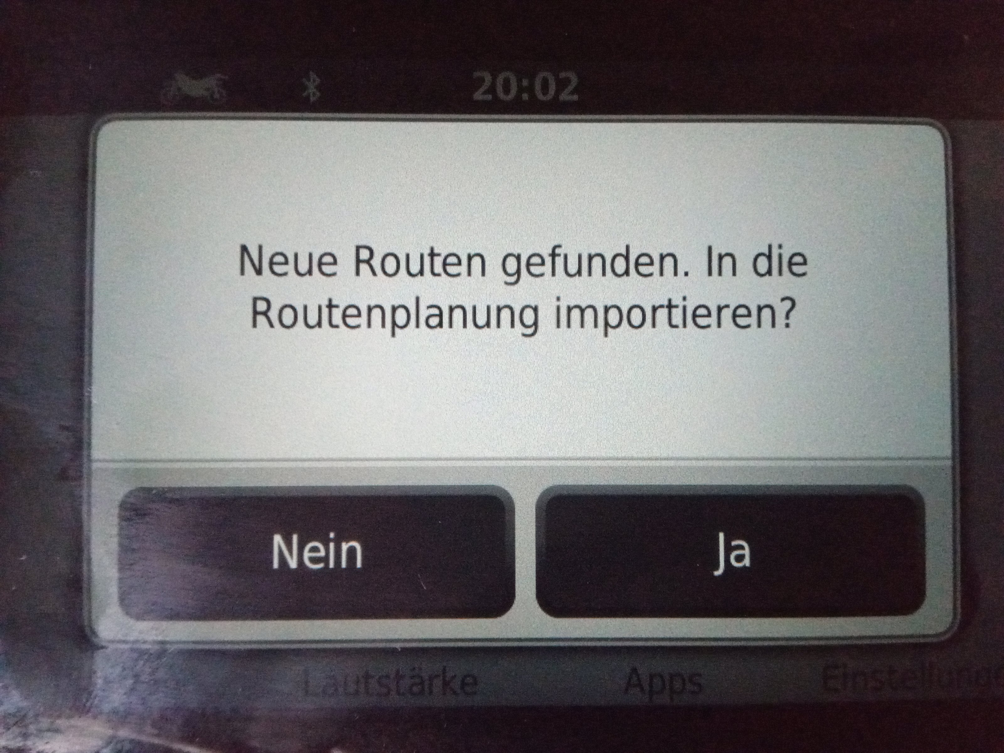

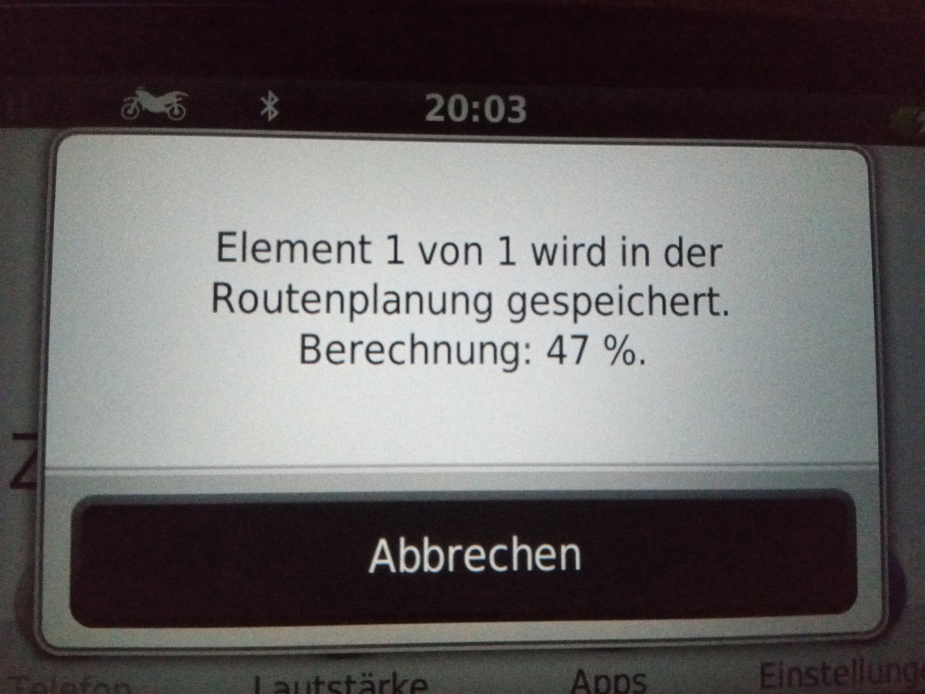

5. Jetzt Navi vom Telefon trennen...das startet dann neu, da es ja im PC-Connected-Modus war.
Folgende Meldung erscheint:
mit ja bestätigen.

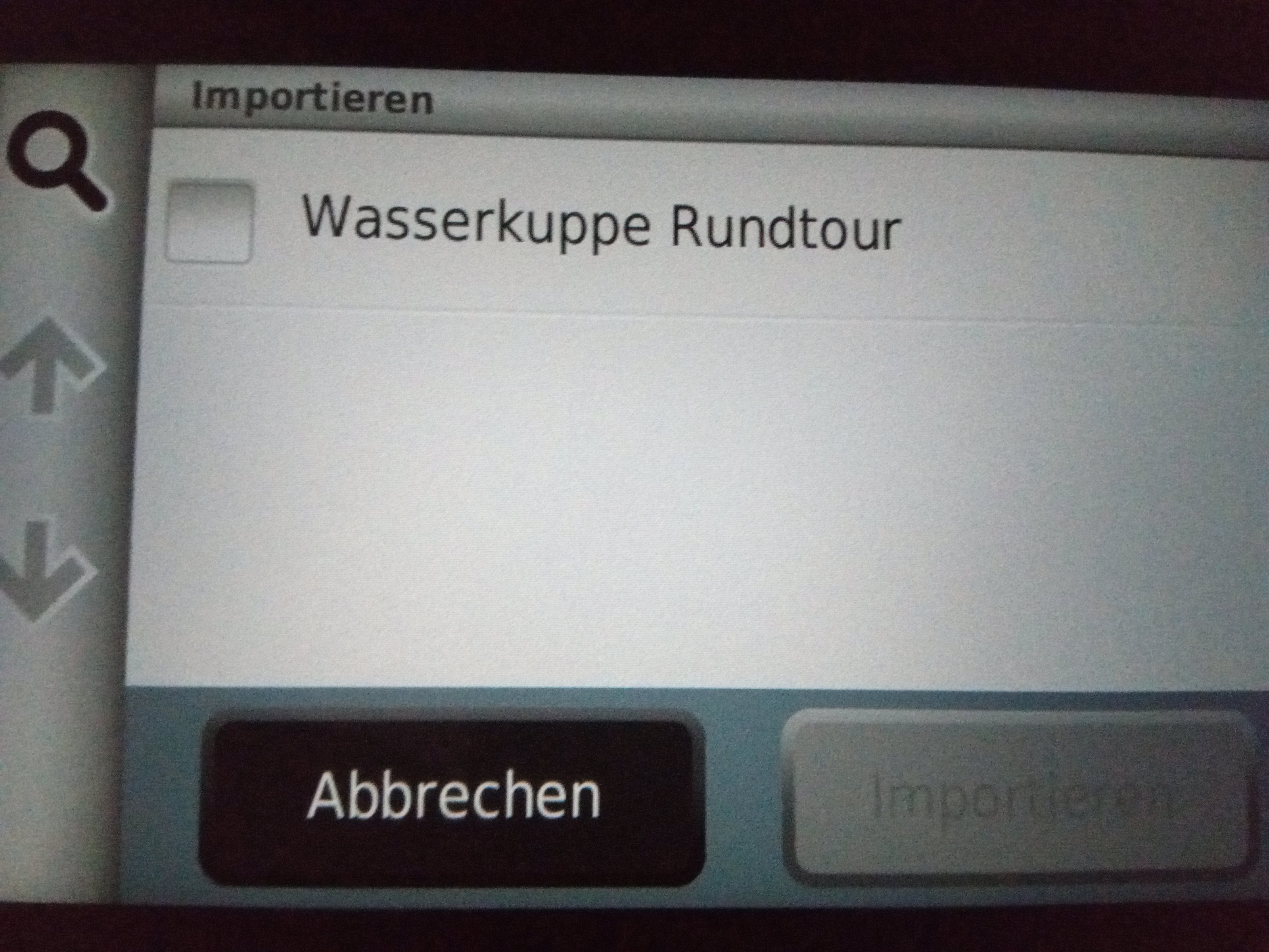

Die Route auswählen und importieren.
Nun siehst Du folgenden Screen:
Wie beim Import-Vorgang angezeigt, kann man über den Menüpunkt "Routenplanung" diese Route dann aufrufen.
