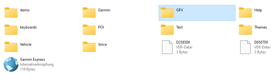

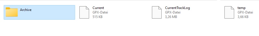

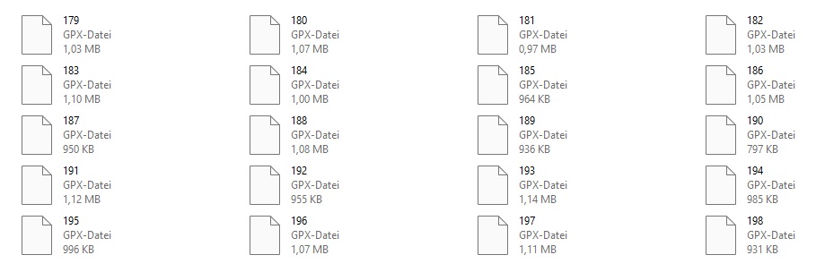

Das machst du über den Explorer bei angeschlossenem XT.
Dort gehst du auf den internen Speicher und suchst den Ordner GPX.
Darin sollte sich ein Ordner Archive befinden, darin sollten sie sein.
Da kannst du sie löschen.
Aber wie @Pendeline schon sagt, nix falsches löschen.
Mit Basecamp kann man dort nix löschen, geht nur auf der SD.
Edit
So in etwa sieht´s aus.

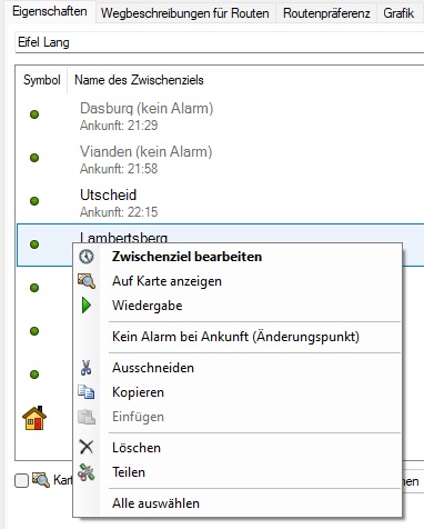

Warum so viele Zwischenziele?????? Die Liste sollte jedesmal kontrolliert werden, ob sich da etwas automatisch eingeschlichen hat. Zwischenziele ändern auf " kein Alarm " wurde schon genannt - ausser du musst da Besichtigen, Essen oder Pipi.
Cpt.Bacon
Cpt.Bacon
20.08.2023
38
Weil mir die Zwischenziele zur Gestaltung der Route dienen.
Aber so wie ich das hier raus lese ist das scheinbar nicht deren Sinn.
body58
body58
17.09.2022
1.779
Grevenbroich
Du brauchst die Zwischenziele nur auf "kein Alarm bei Ankunft" zu setzen, es verändert deine geplante Route nicht. Selbst wenn du alle Zwischenziele so setzt, das XT kann dann mit Start und Ziel deine Route errechnen.

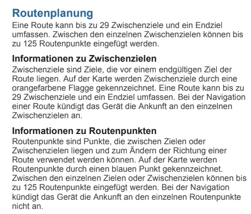

Zum Thema "Anzahl Zwischenziele mit und ohne Alarm" noch ein Hinweis aus dem verbotenen Buch des Navi6:
Das Navi6 schluckt 29 Zwischenziele (mit Alarm) und zwischen jeweils 2 Alarmzwischenzielen nochmal 125 Routenpunkte (Zwischenziele ohne Alarm). Das macht für das Navi6 inklusive Start und Ziel 3750. Clever kombiniert und gesetzt sollte das reichen. Und zumindest das Navi6 bietet Zwischenziele mit Alarm als Einstiegspunkte in eine Route an.
Kannst ja mal im Handbuch des XT nachsehen, was diesbezüglich das modernere Gerät schluckt.
Gruß - Pendeline

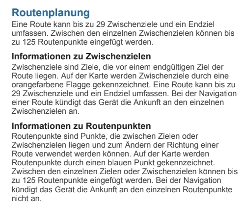

Gruß - Pendeline
Da wird er nicht viel im Handbuch finden.
Die maximale Anzahl ist nach wie vor 29, ab dem 30ten Zwischenziel wird die Route geteilt.
Größere Routen kann man nur mit dem Umstellen der Zwischenziele auf "Kein Alarm bei Ankunft" erstellen.
