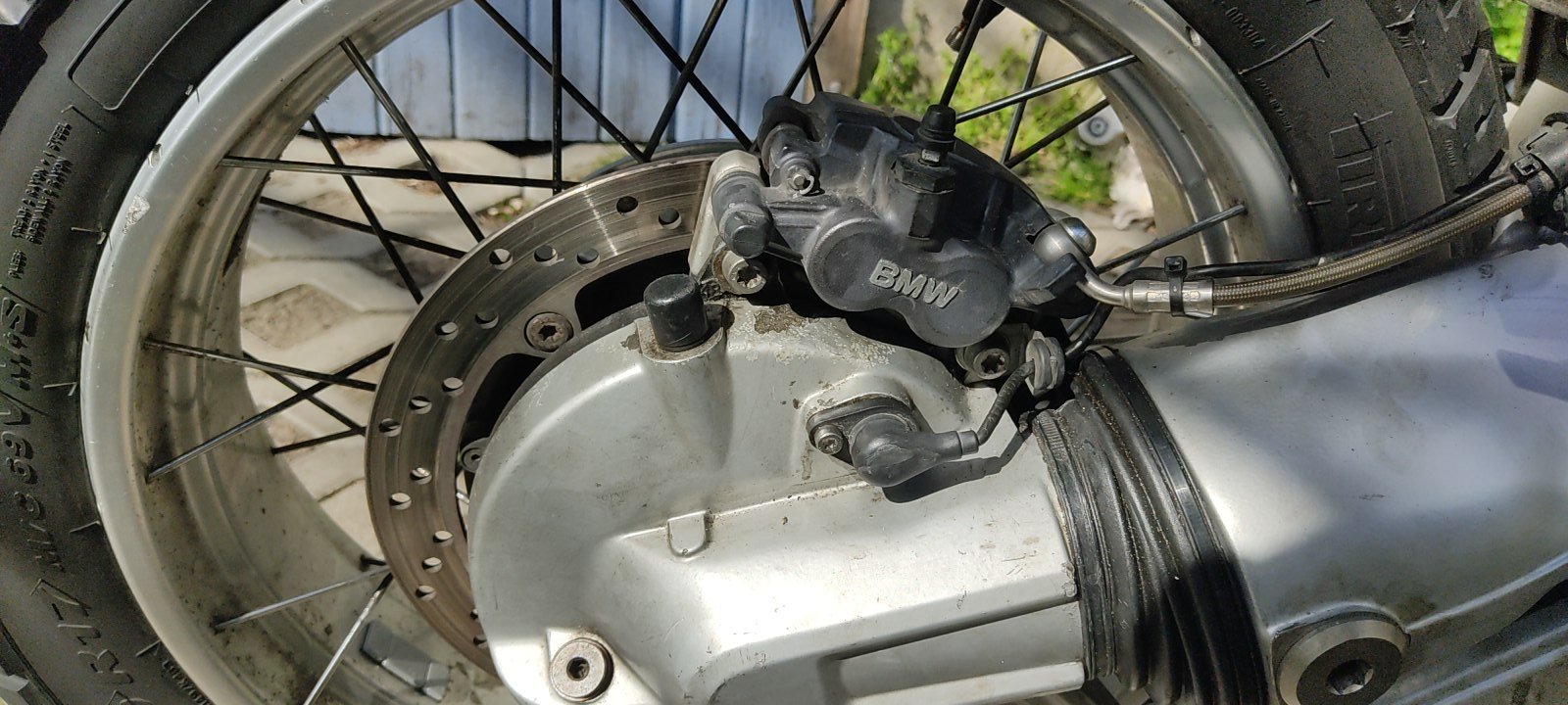

Das ist übrigens das hässliche Ersatz HAG, das jetzt erstmal drin ist. Ist von einer RT.
Heute 150km damit gefahren, alles gut. Aber ich habe noch nicht geschaut, ob alles dicht ist.
