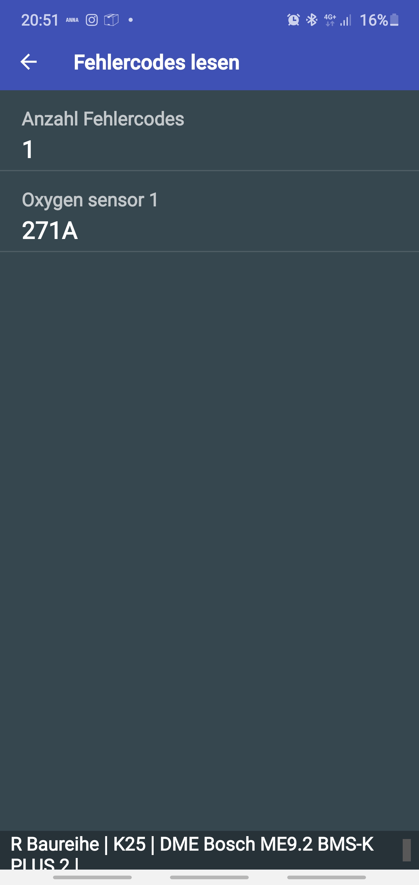

Ich habe ein Problem mit meiner GSA 1200 aus 2007 ich habe ca. 60tsd km auf der Uhr und habe die Kupplung getauscht. Nachdem Zusammenbau läuft Sie im Stand unruhiger wie vorher. Und wenn ich bei ca. 2000Umdrehungen auskuppel geht die Drehzahl nur langsam zurück auf Standgas. Fehlercode ausgelesen und es kommt nur Fehler Oxygen sensor 1 Fehler 271A kann die Lambdasonde wirklich der Auslöser sein und welcher Sensor ist es links oder rechts wenn ich drauf Sitze.

Prüfe mal die Steckerverbindung des Temperatursensors am Luftfilterkasten. Ansonsten die Seilzüge vom Verteiler an die Drosselklappen.

Hab die Steckerverbindung geprüft sauber gemacht und kontaktspray rein gesprüht kein Erfolg.

Hi, mach mal die Stepper rechts und links sauber.. bei mir hat es geholfen... sind nur 4 Schrauben und etwas Bremsreiniger ... die sitzen auf Drosselklappen..
