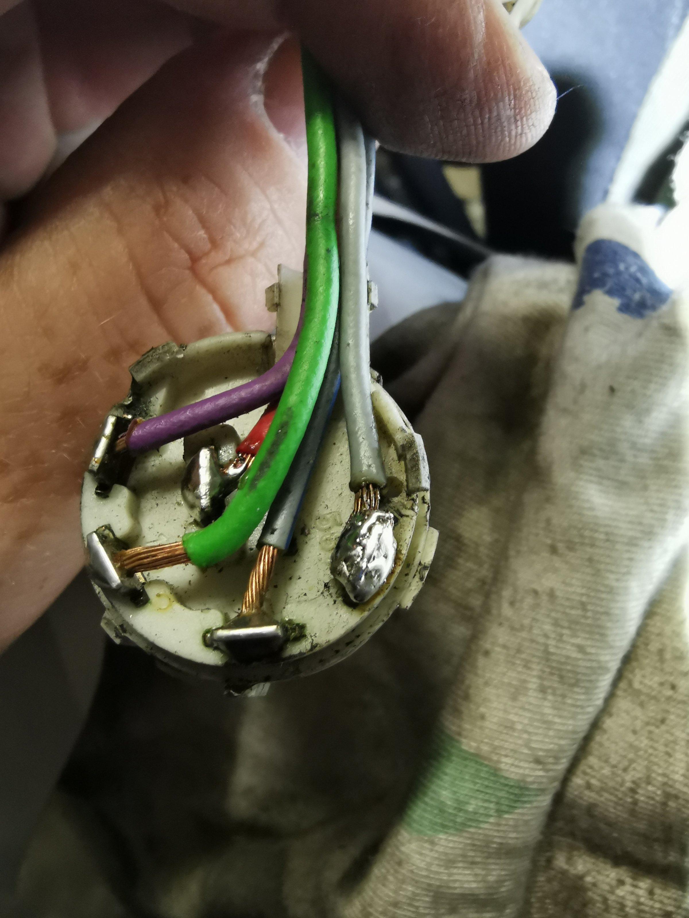

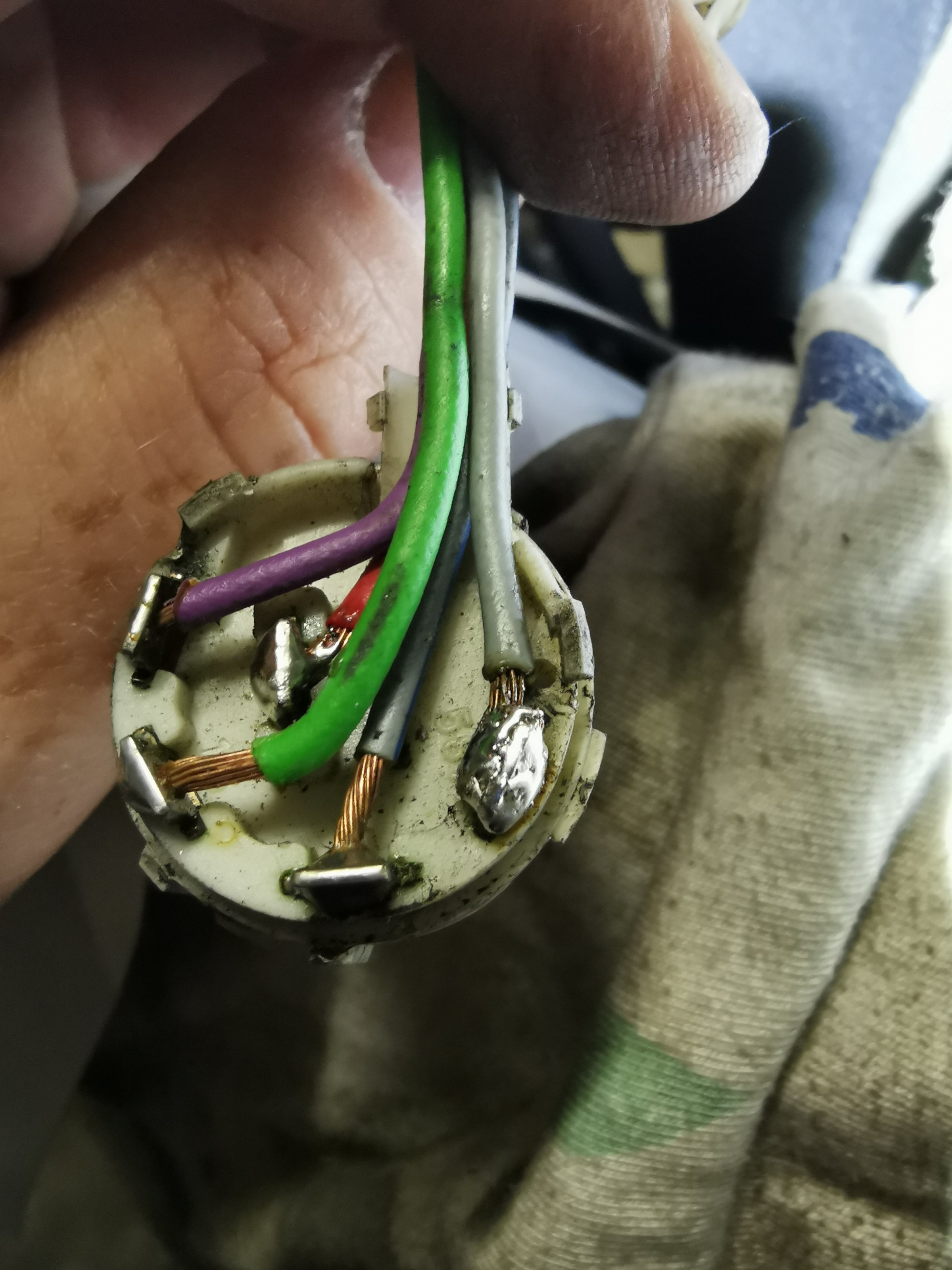

Gast 68324
Moin…
mein Rücklicht hat den Dienst eingestellt…unter Umständen liegt das daran, das ich mich irgendwie dumm angestellt hab…und naja….irgendwas dummes is passiert.
Schadensbild:
Bremslicht tut,
Standlicht tut
Rücklicht tut net!
Mache ich aber das Standlicht an, tut es.
Hatte den Fehler am zündschlossschalter. Graues Kabel
horst.w
30.08.2008
828
R1150GS / 2000
nachlöten hilft evtl. !
W
Wilhermine
07.06.2022
102
Standlicht tut, abs auch.
Aber ich werde es im Hinterkopf behalten….

Gast 68324
Den Anschluß ganz rechts nennt man aber nicht gelötet, sondern geklebt und zwar mit Kaugummi. Kann jederzeit wieder abfallen.
Deswegen habe ich den Draht durch die Öffnung und von vorne und hinten gelötet.
Was will man sonst machen ausser ein Kabelbaum bestellen der aktuell, Stand September 22 nicht lieferbar ist?
Fahre jeden Tag mit der Q.
