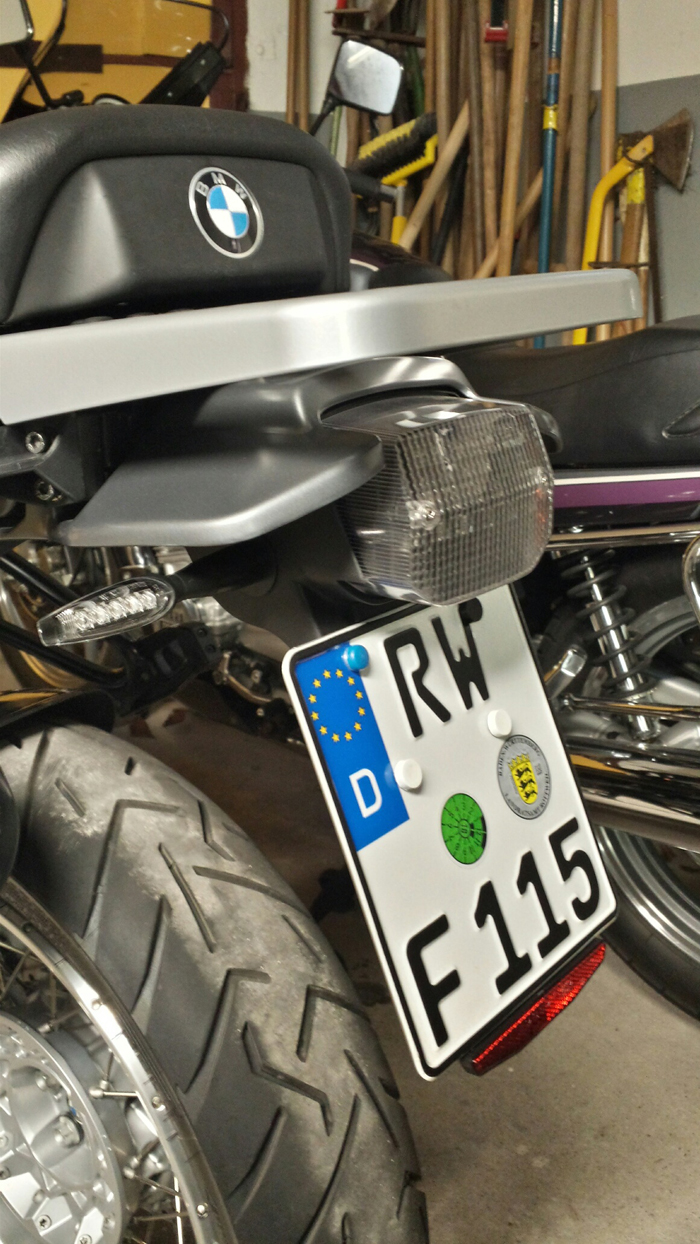

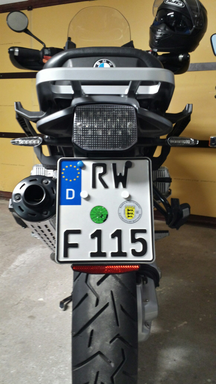

Hallo zusammen, nach 15 Jahren hab ich mich entschieden ein anderes Rücklicht anzubringen.
Das Rücklicht der 9T gefiel mir gut.
Ausgemessen, passt gut in die Aussparung der hinteren Abdeckung.
Das Rücklicht ist genau so Breit wie die "Clown Nase".
Adapter gebastelt das ich die Original Bohrungen verwenden kann.
Und auch ans Nummernschild mit Adapter. Sonst hätten die Löcher nicht gepasst.
Sitzt ja jetzt ca 6 cm höher.
Und fertig angebaut.
Natürlich jetzt mit Katzenaugen am Nummernschild.

Sieht gut aus!

.. was´n da für ein Schalldämpfer dran?

.... ist ein Remus

5-10.... dann musst Du aber ordentlich Gas geben bei 6-9!:eekek:
ach neeee.. 6 und 10 haste ja auch noch... und tolle Berge vor der Haustür ;-)
was hast Du für ein Federbein?
VG Thomas

Orschinol Adv Federbeine.

Hallo Chris,
Sieht sehr stimmig aus.
Gefällt mir sehr gut....:)

.. ja, doch, gefällt gut; was für ein Rücklicht ist das - wo bekommt man so was her?

Guxdu in den ersten Beitrag! Das Rücklicht ist von der 9t (R nine T) und ist demnach beim freundlichen BMW-Händler zu erwerben. ;)

Und der passende Stecker dazu: Reparaturstecker mit Kabeln.
Teilenummer
83300413586

Sieht echt gut aus, mit dem Rücklicht! Hätte auch ab Werk so sein können!

Ich finde das mal eine wirklich hübsche und recht professionelle Rücklichtvariante. Was kosten die Teile und hast Du Schablonen von Deine Aluteilen? Oder noch besser: Würdest Du mir auch solche fertigen?

Servus Chris,
sieht sehr gut aus, gefällt mir.
Hab übern Winter auch mal gebastelt, weil mir die "Clown-Nase" auch irgendwie immer ins Auge gestochen hat.
Deshalb bin ich kurzerhand hingegangen und hab die "Nase" gekürzt.
Sieht dann so aus:
Ist so jetzt jedenfalls besser als vorher, aber deine Variante gefällt mir noch nen Tick besser :)
Gruß Frank
...ach ja...und NATÜRLICH mit Rückstrahler... :cool:

woher stammen diese stimmigen Rückstrahler? Gefällt mir
Grüße Volker
Qrier
17.03.2017
5
Schramberg
R 1150 GS
die gibt's z.B. bei der Tante Louise .... Art. 10034292.
Gruß Frank
