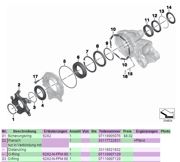

Danke. Also Rad raus und durch die Ausschnitte in der Scheibe prüfen, richtig?
Nun bin ich kein Schrauber :rolleyes:
Aber "JA " so würde ich das machen .... Es geht ja nur darum etwaige Lose Schrauben zu finden ...
Sollte eine oder mehrere gefunden werden (was hier niemand dir wünscht)
sollten diese mit 30 Nm glaube ich angeogen werden....
