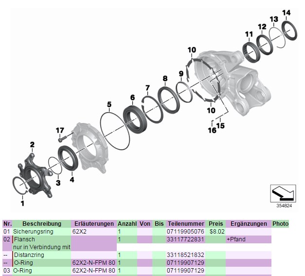

Hallo an alle die den Rückruf -Radflansch schon hinter sich haben...:happy:
Bitte kontrolliert die Schrauben am Winkelgetriebe innen!!!
Laut BMW werden diese Schrauben nicht gelockert oder ausgebaut. :applaus:
Dieses jedoch vermute ich hingegen, da sich bei mir die zwei unteren Schrauben so gelöst haben
(ca. 2,00 cm raus standen) , und dadurch es
zu einer Blockarde des Hinterrads kam. ( Bremsscheibe war danach auch Schrott inkl. Schrauben )
Und mir bestätigt (von einer BMW NL) wurde, dass von den 10 Schrauben 9 nur handfest angezogen waren.
Da so manche geschulte BMW Schrauber könnten auch so Arbeiten:
Lieber werden schnell die 10 Schrauben gelöst und an der Werkbank gearbeitet (Pressen + Schrauben etc.) und dann wieder das Öl aufgefüllt, statt die kompliziertere und vorgeschriebene Fariante am Bike zu machen.
Ich möchte nicht rum meckern. Das kontrollieren kostet euch max. 5 min., könnte euch aber evtl. das Leben retten.

Hat jemand ein Foto von den Schrauben damit auch ein Laie weiss wo er kontrollieren soll?
Hotzky
Hotzky
28.01.2009
302
Berlin
1200 GS LC Adv Bj 06/2018
Schraube Nr. 17 ist es ... Du solltest 10 Stück davon haben.. Sitzen zwischen Bremsscheibe / Winkelgetriebe
