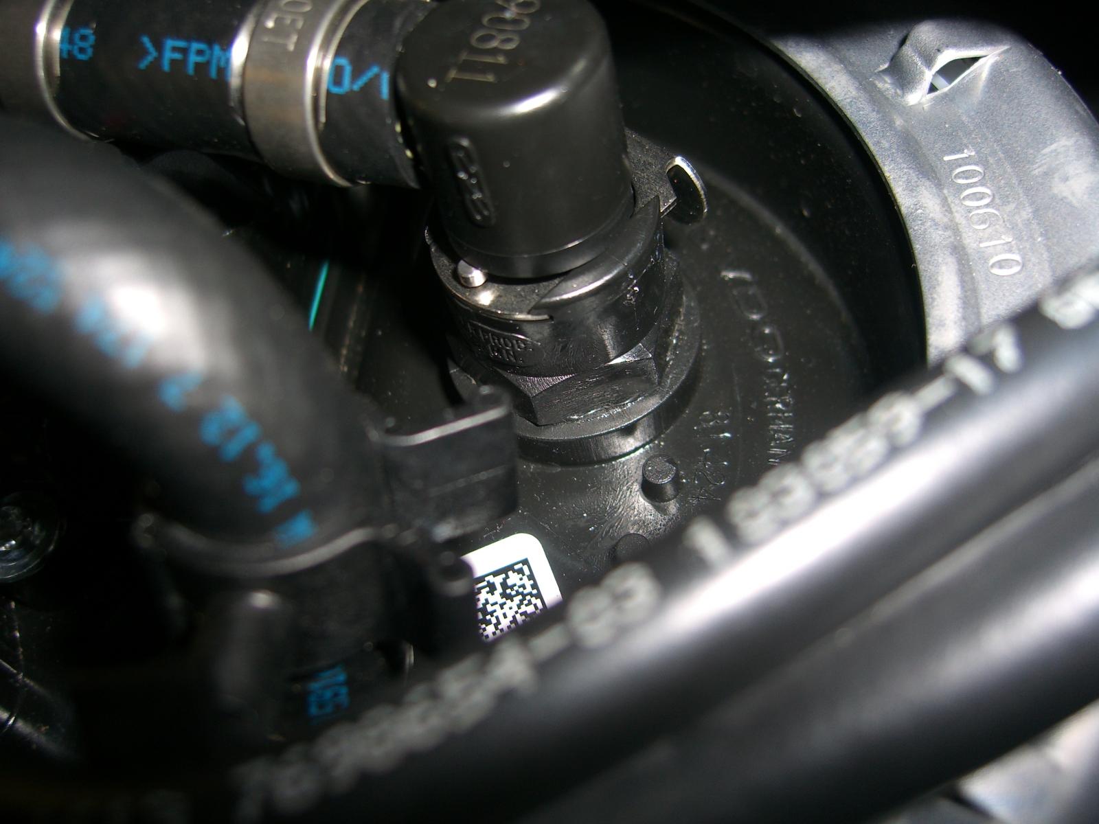

weiß jemand, warum die in Deutschland verkauften Modelle nicht betroffen sind? Das Problem ist, dass der Flansch oben auf der Benzinpumpe, in den dann der Schnellverschluss für die Benzinleitung eingeschraubt wird, mit der Zeit Risse bekommt und so Benzin rauslaufen kann. der tropft dann im schlimmsten Fall auf den heißen Auspuff (jedenfalls klappt das bei der R1200GSA ganz prima).
Bei der Rückrufaktion wird - sind noch keine Risse aufgetreten oder ist der Flansch nur leicht angerissen - ein Metallring über den Flansch gelegt und dieser so zusätzlich verstärkt. Ist der Flansch schon komplett eingerissen wird die Benzinpumpe getauscht.
Ist denn in D von Anfang an so ein Metallring verbaut? Würde mich stark wundern. Vielleicht sind Deutsche Modelle nur deshalb nicht betroffen, weil das KBA keinen Handlungsbedarf sieht? Hier hat es auch Jahre gedauert und viele Beschwerden bei der NHTSA bedurft, bis BMW diese Rückrufaktion gestartet hat.

aus MOTORRAD 3/2014 Seite33:
Als Grund, warum der Rückruf NICHT WELTWEIT erfolge, sagte BMW-Pressesprecher Rudolf Probst gegenüber MOTORRAD, dass BMW die mögliche Sprit-Inkontinenz für nicht sicherheitsrelevant erachte. In den sehr selten aufgetretenen Fällen seien die ausgetretenen Kraftstoffmengen vernachlässigbar gering, und es gebe keine Information über damit verbundene Schadensfälle. Allerdings würden sämtliche BMW-Werkstätten verstärkt auf die Dichtheit des Flanschs achten und im Bedarfsfall reparieren.
Betroffen sind S 1000 RR, HP2-,
R 1200- und K 1200-, 1300- und 1600-Modelle (2005 -2011).

Ich war selbst von dem Schaden betroffen und habe von BMW beide Flansche rechts+links inkl. der Pumpe auf Kulanz ersetzt bekommen. (siehe im Beitrag aus 2011 wie oben erwähnt). Die Aussage von BMW allerdings, dies sei selten und die Spritmenge wäre vernachlässigbar, geht an der Realität vorbei. In wärmeren Regionen ist früher oder später jeder betroffen und eine Tankfüllung der ADV reichte bei mir keine 400km mehr.

...Gibt es eine Ersatzteilnummer für den Metallring des Flansches (Pumpe an meiner 2005er ist von Contintental)? Damit könnte man bei sich versuchen, einem Schaden vorzubeugen. Sollte eigentlich nicht viel kosten, kann aber viele Nerven sparen..
was der 'Original-BMW' Ring kostet -und ob es den überhaupt als Ersatzteil gibt, weiß ich nicht. hier kann man aber eine Nachrüst- Version beziehen KLICK
Es gibt dort auch die Schnellkupplung, die oben in den Flansch reingeschraubt wird (das Originalteil ist aus Plastik): KLICK
Bei meiner R1200GSA war (ist) der Flansch auf der Benzinpumpenseite gerissen, ich habe das Ganze dann aber mit dem Ring und der Dichtmasse wieder dicht bekommen - und werde mir dann im April, wenn die Rückrufaktion bei den Händlern durchgeführt werden kann, die Benzinpumpe tauschen lassen.
