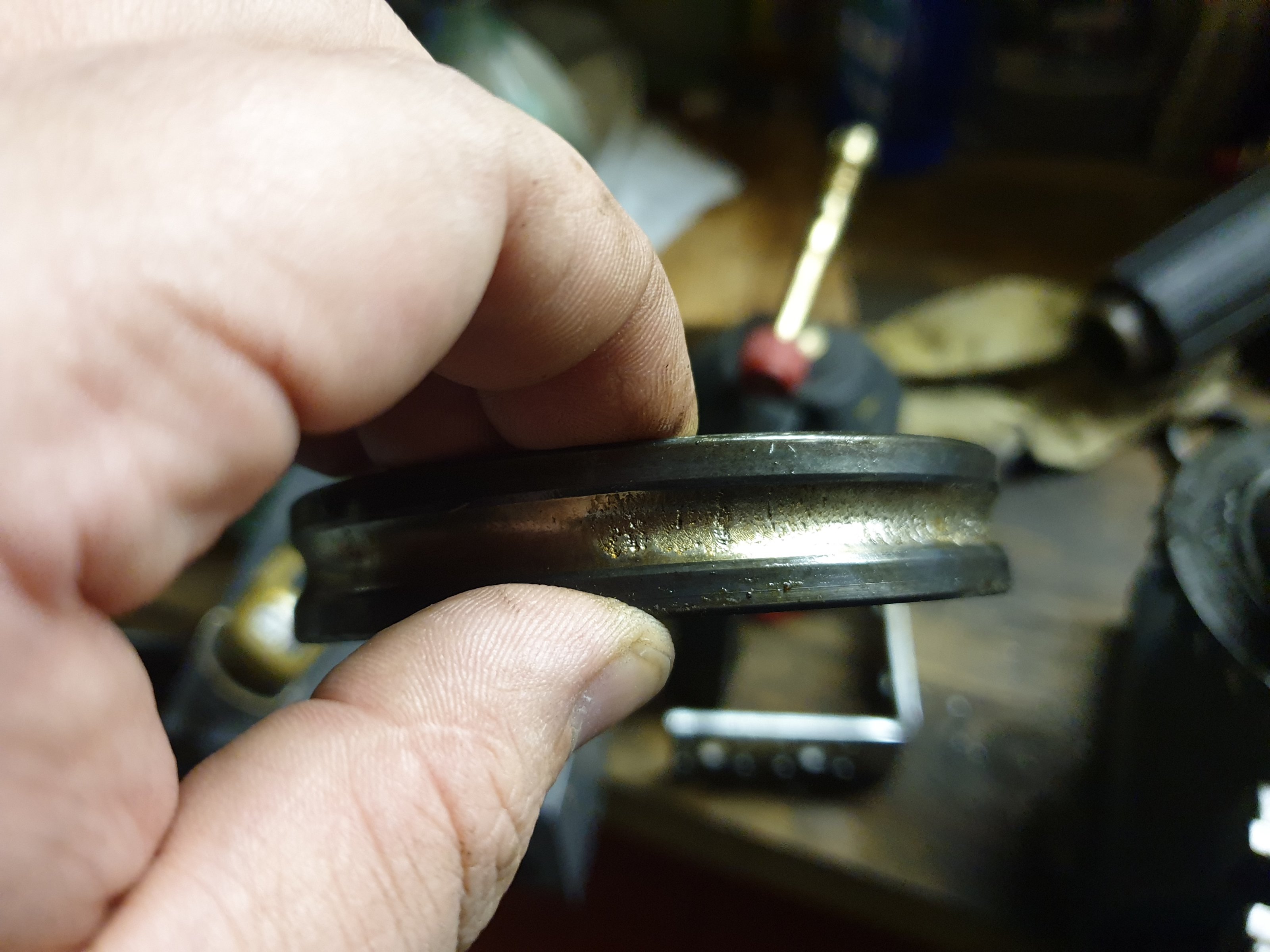

Freunde des sonnigen Südens!

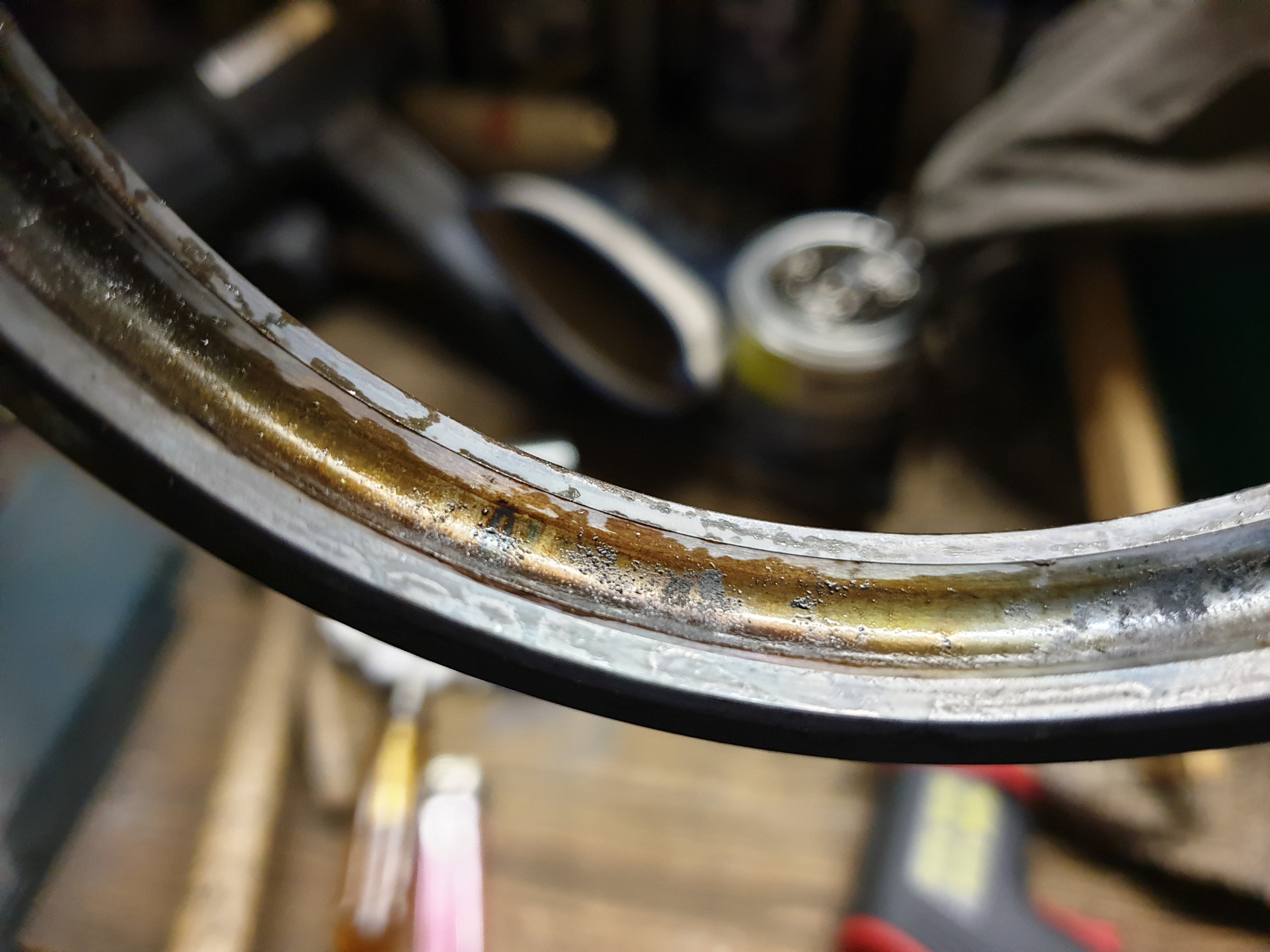

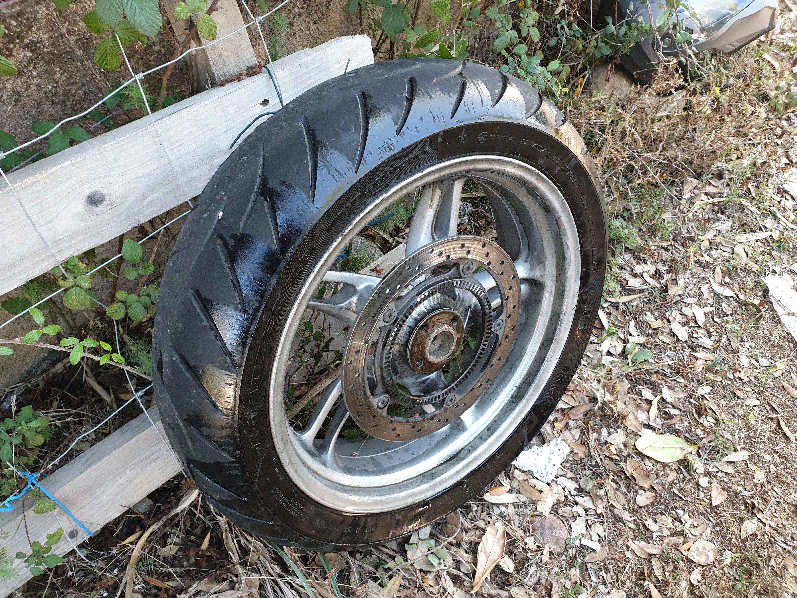

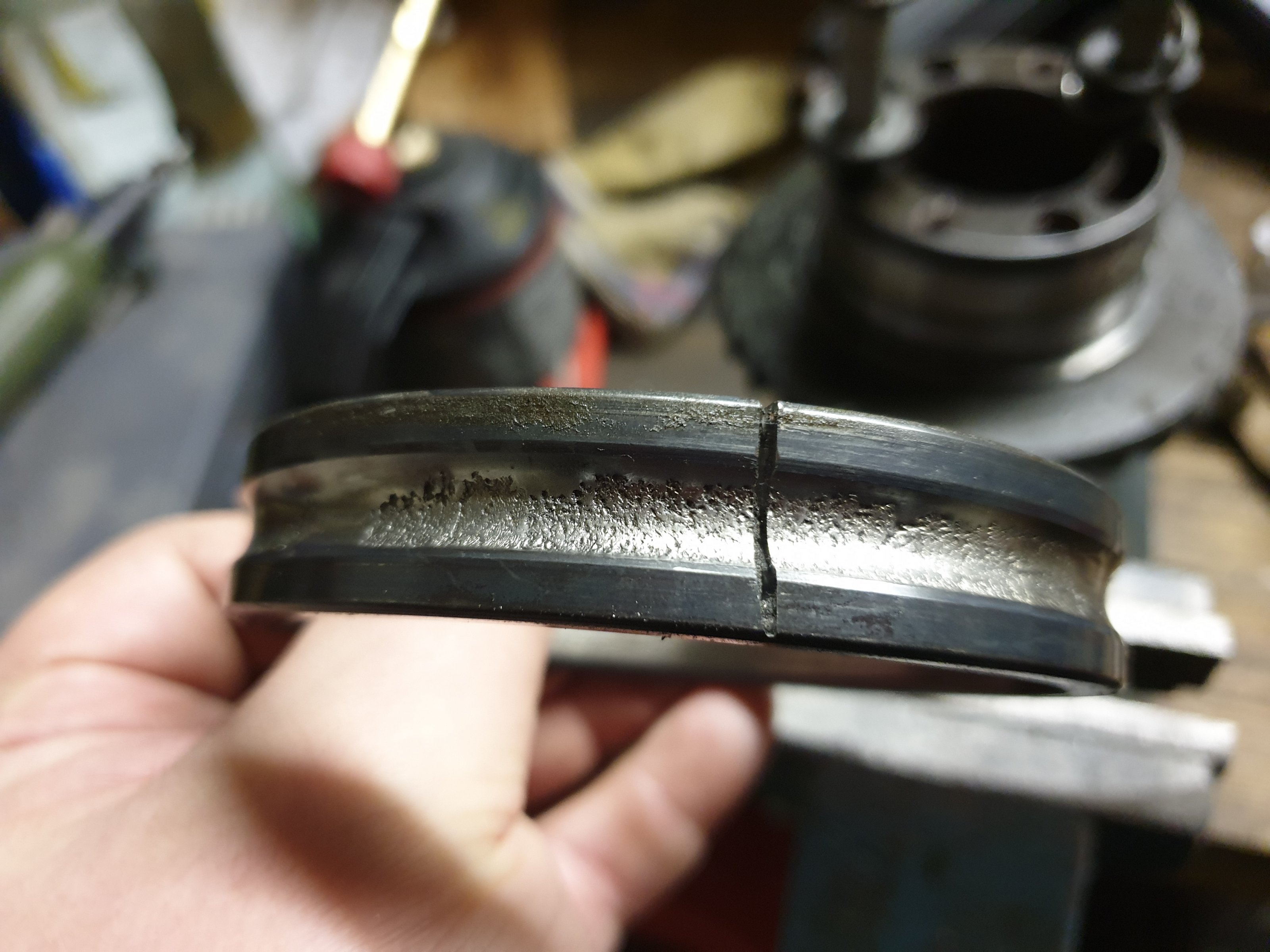

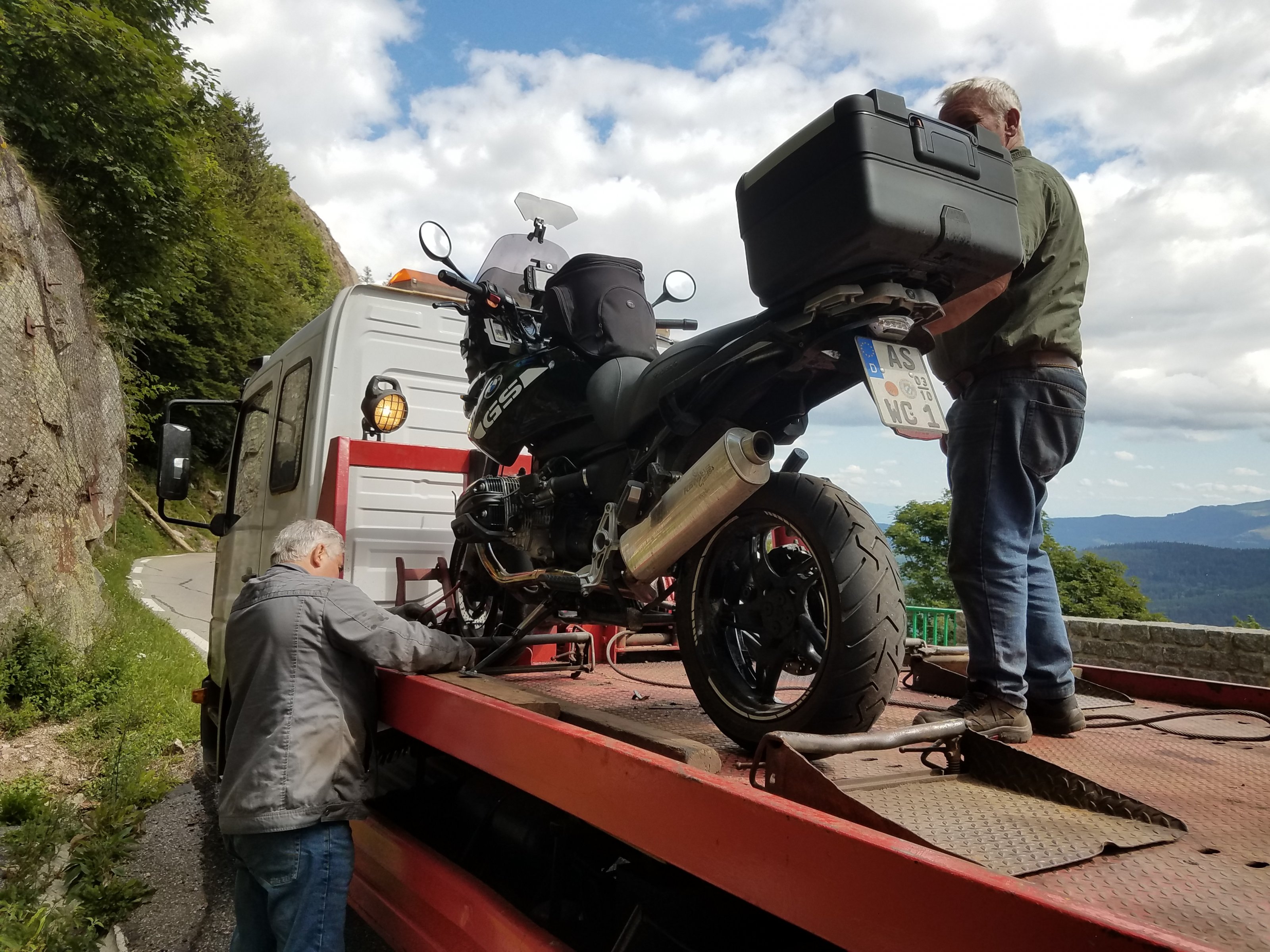

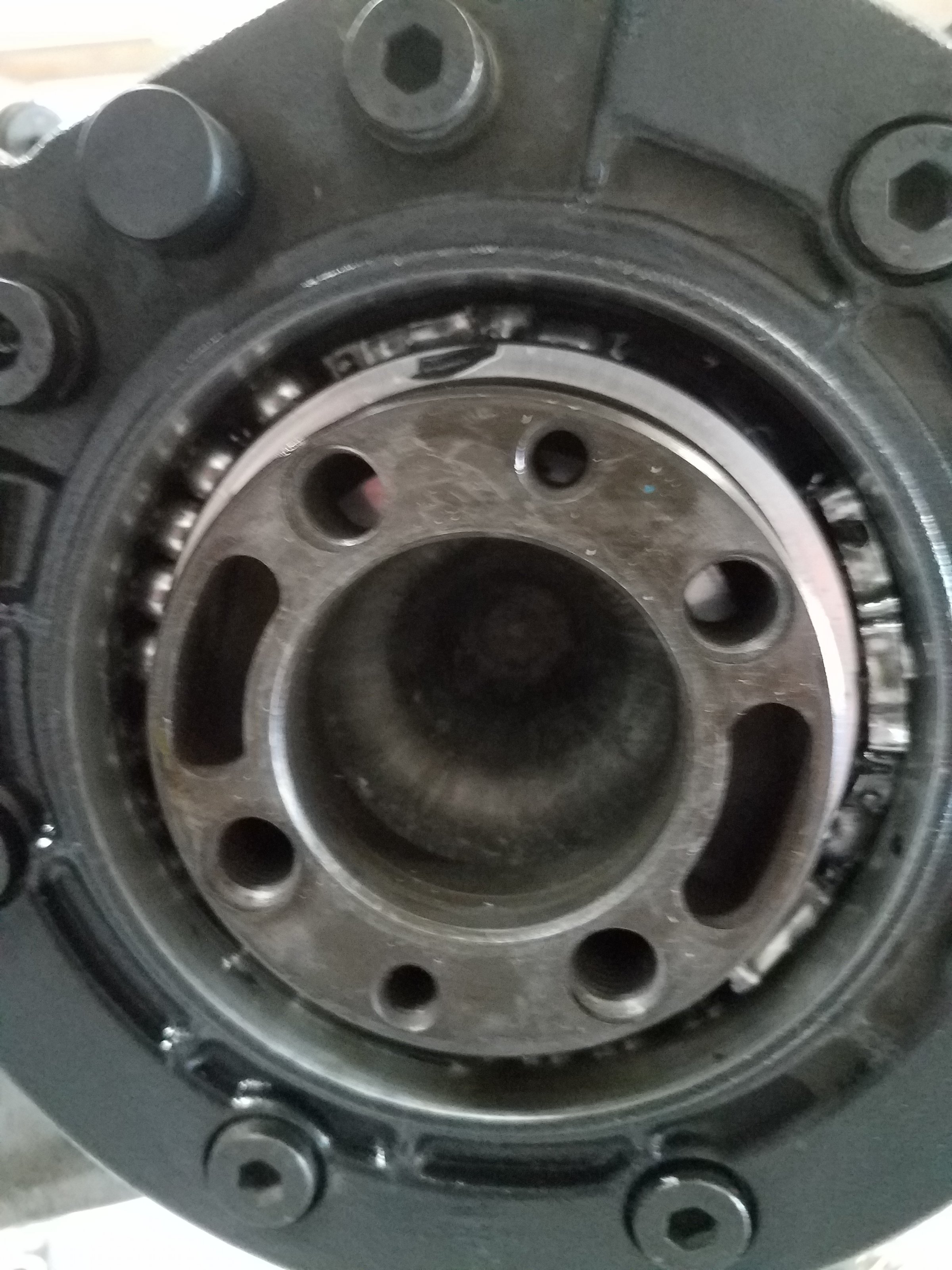

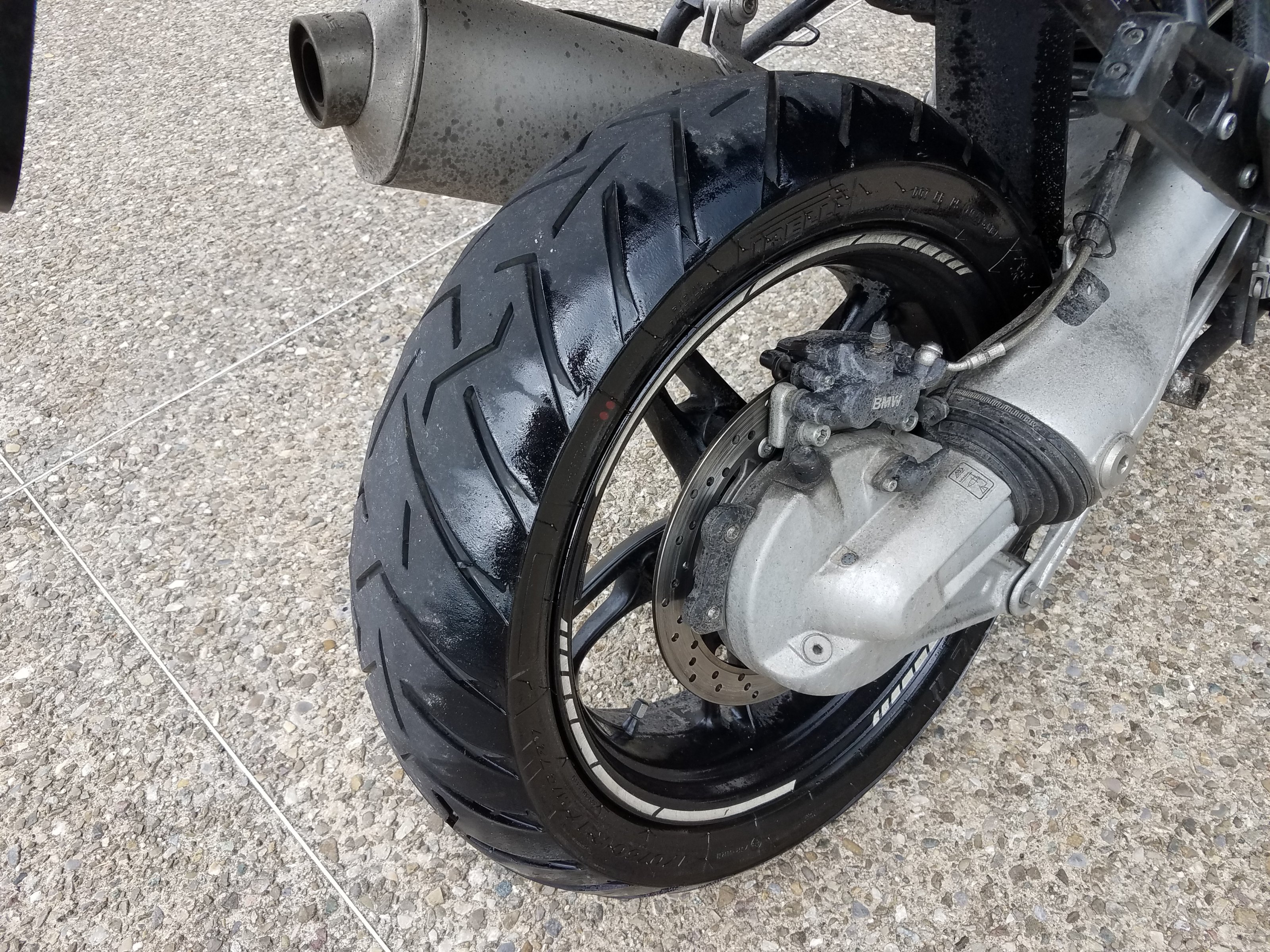

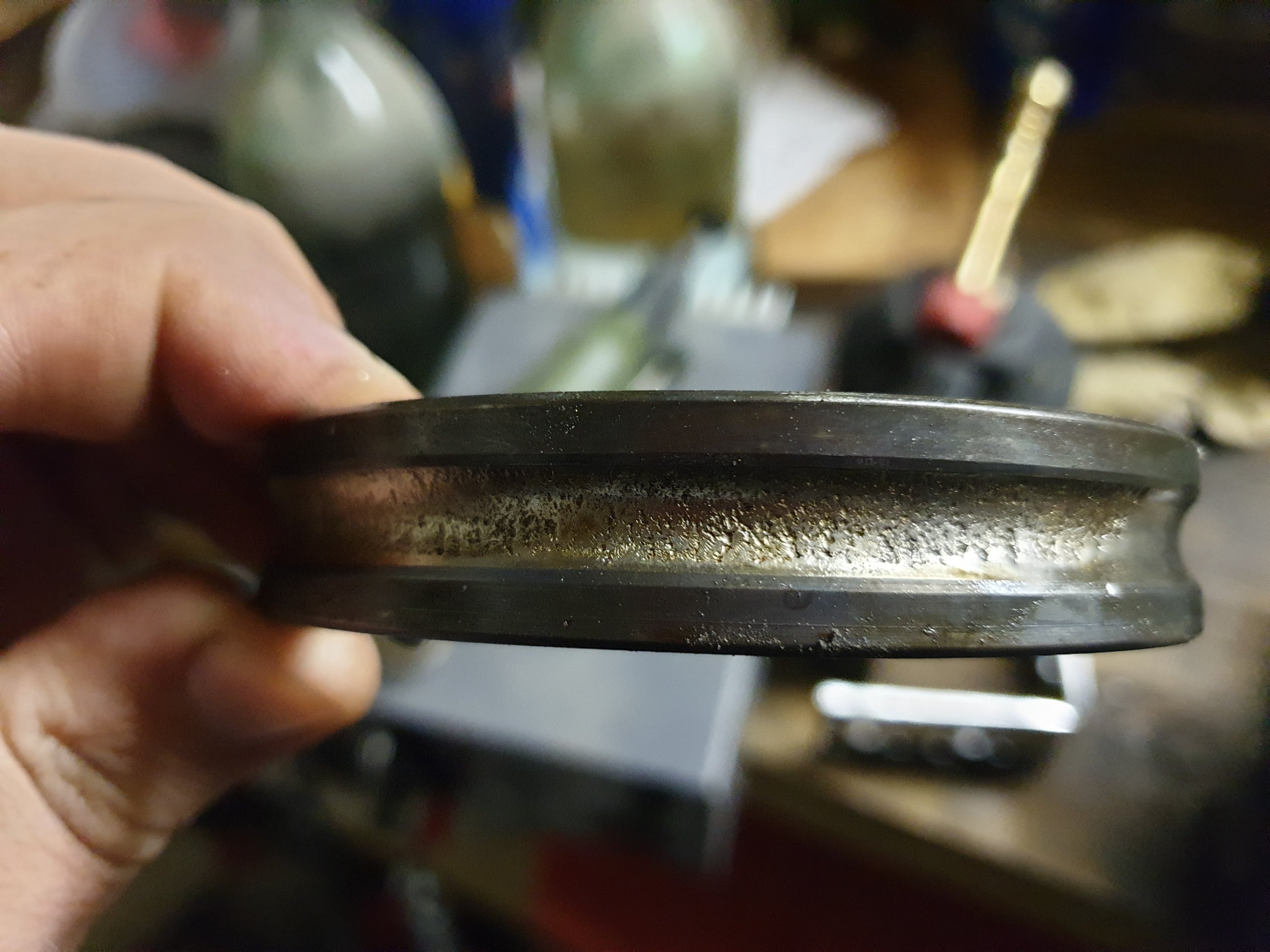

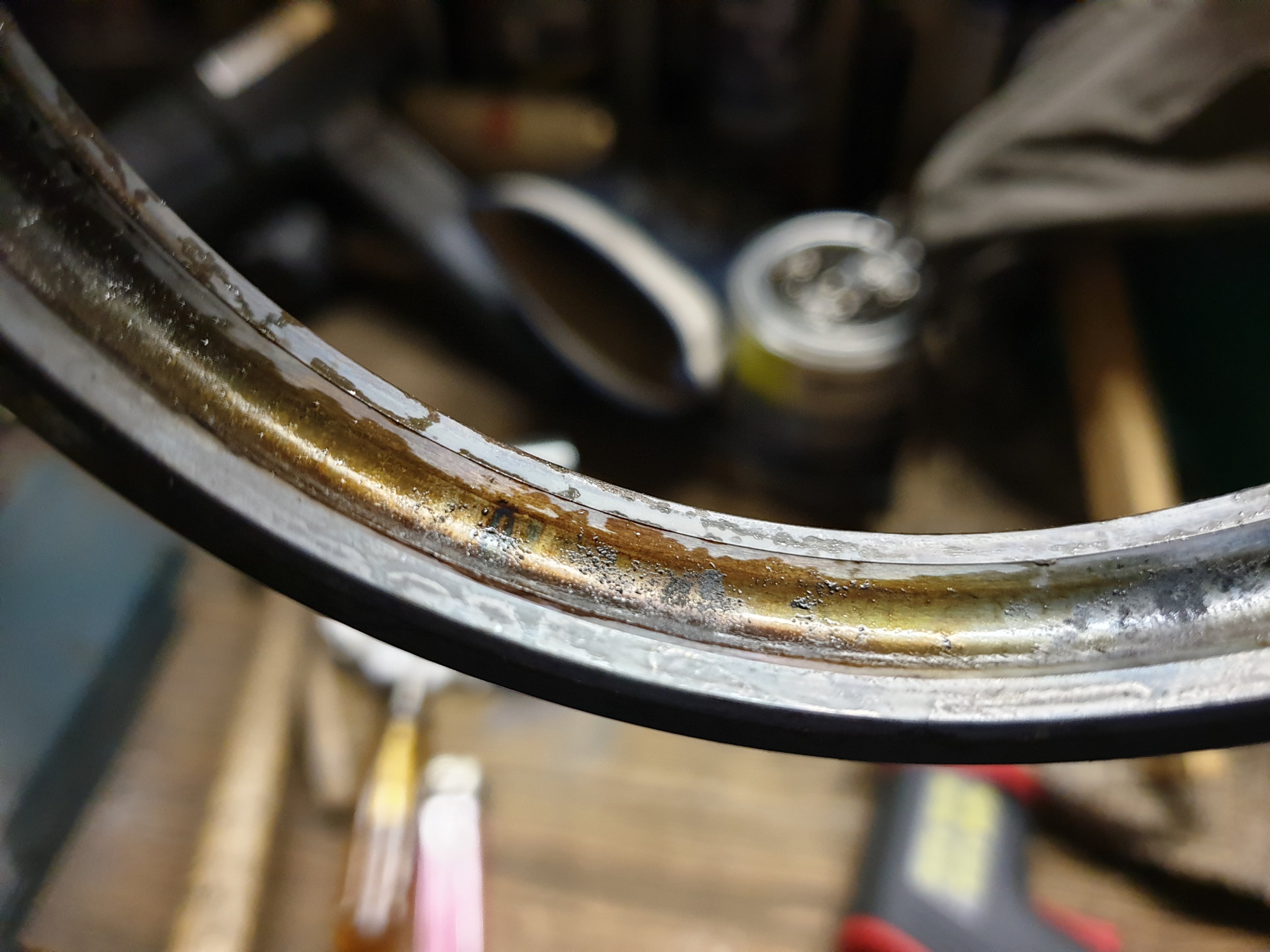

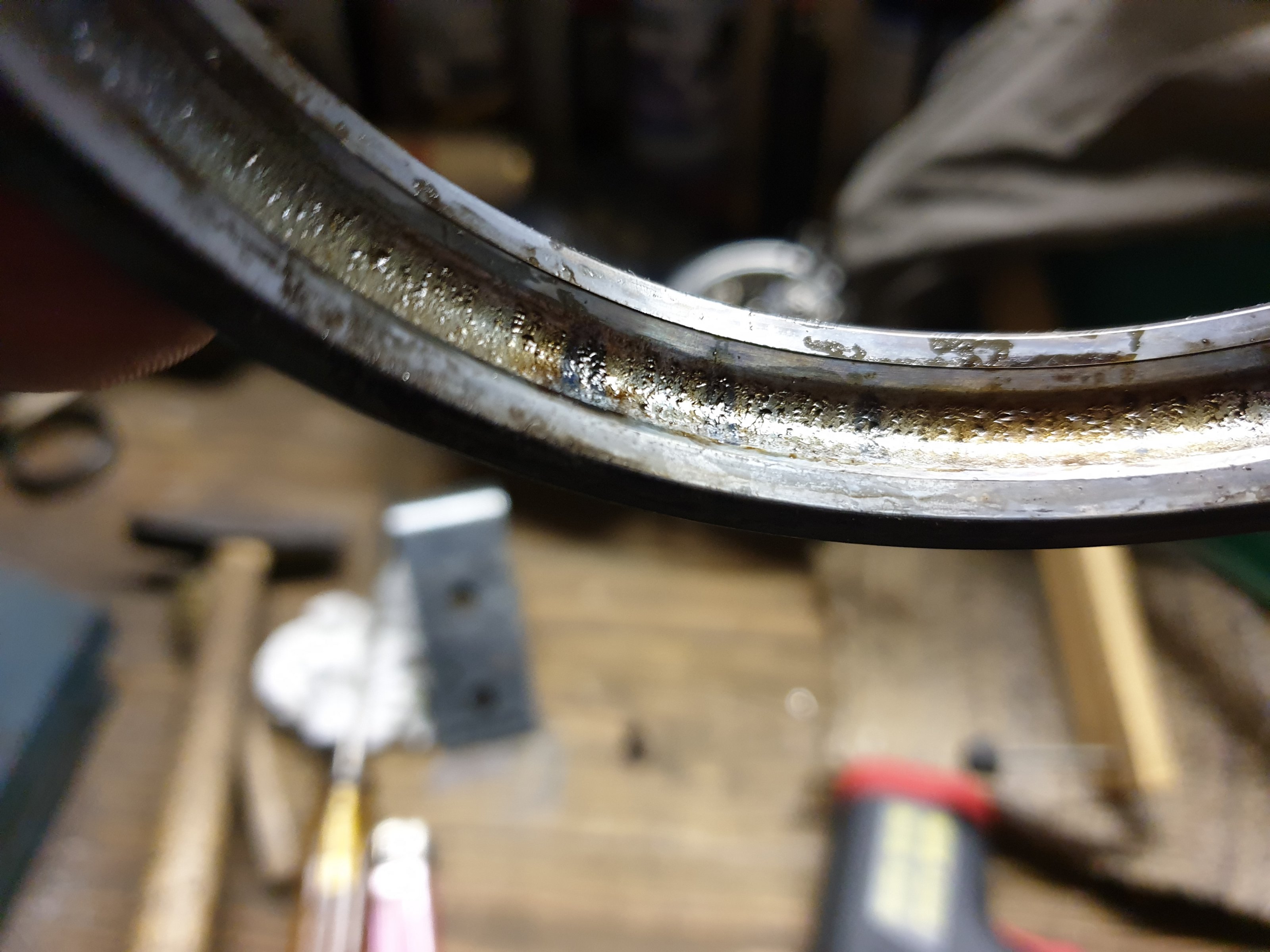

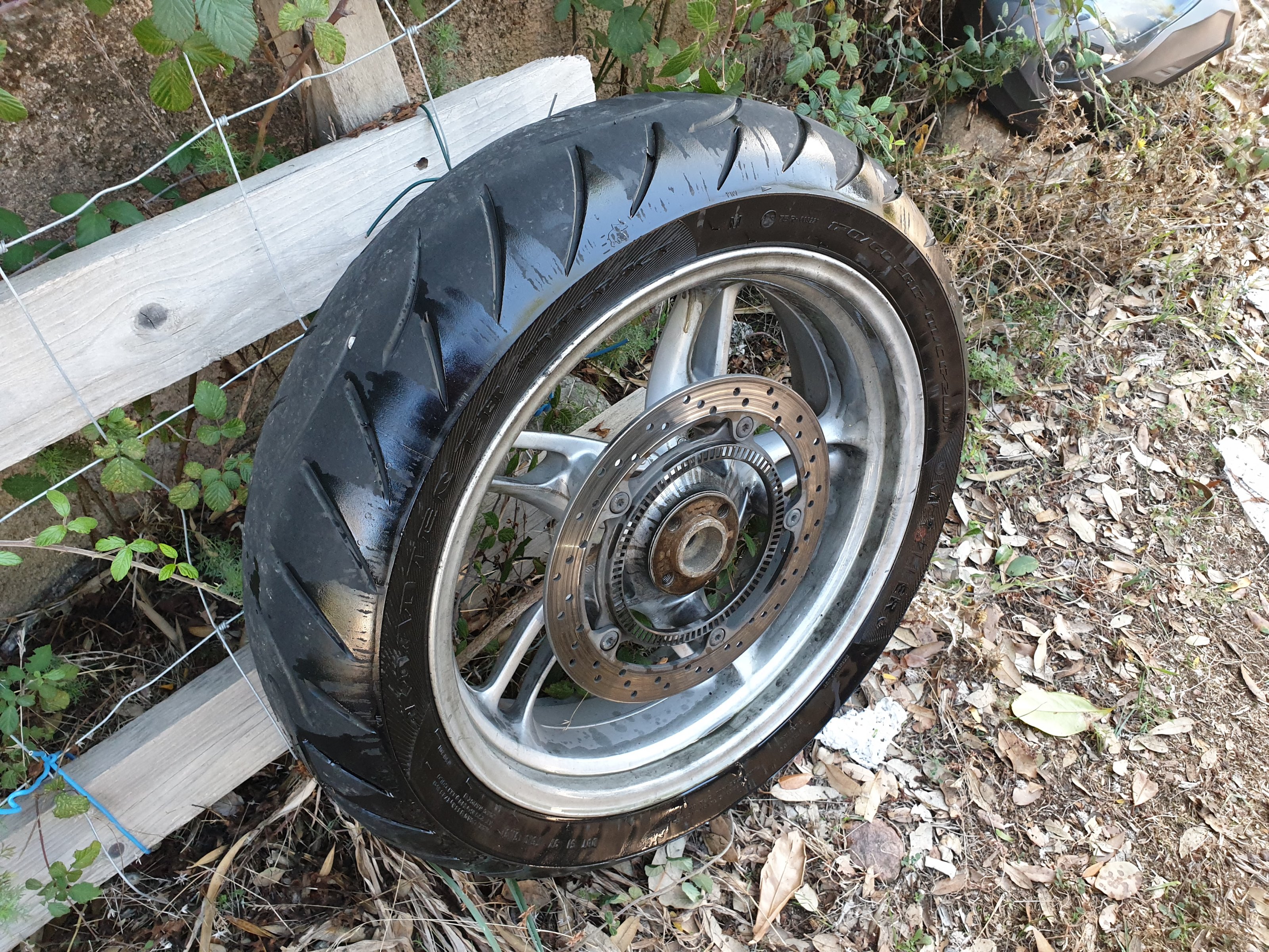

Ich bin die Tage dabei einen Schaden an der R1150R meiner Dame zu beheben - auf Korsika versagte die R m September "hintenrum": In Hinterradgetriebe hatte es den Käfig des Rillenkugellagers zerpflückt - und er schob den großen Radialdichtring zur Seite raus. Ergo verteilten sich die ungefähr 0,25l Öl auf dem Hinterrad.
Lobend zu erwähnen sei das empfindliche Hinterteil meiner Dame: "Hasi, die Ilse (Das ist ihr Motorrad - die R - bei Frauen muss irgendwie alles einen Namen haben) fühlt sich auf dem Hinterrad in der Kurve irgendwie kipplig an (via Helmfunk)." Angehalten und Misere entdeckt. Am Rad gewackelt- kaum Spiel. Ob ich das auch bemerkt hätte? Gott sei Dank ist nichts passiert - hätte dumm ausgehen können.

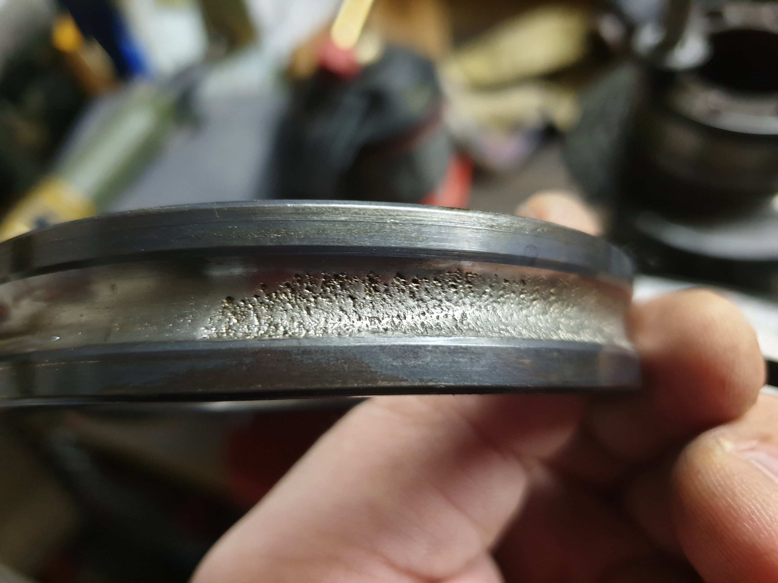

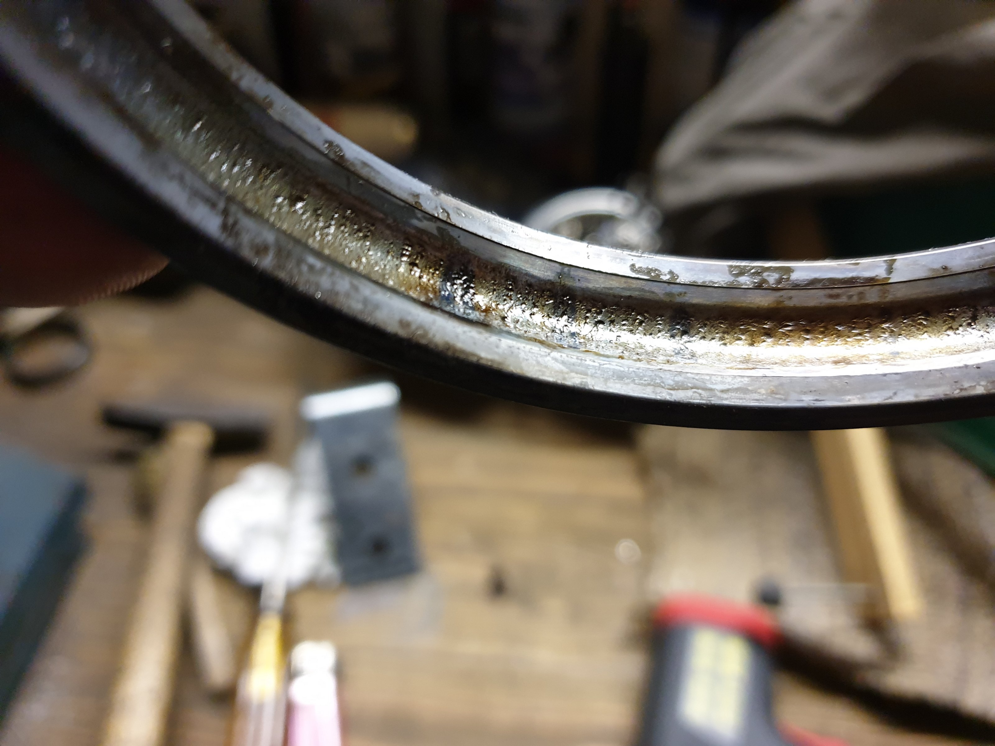

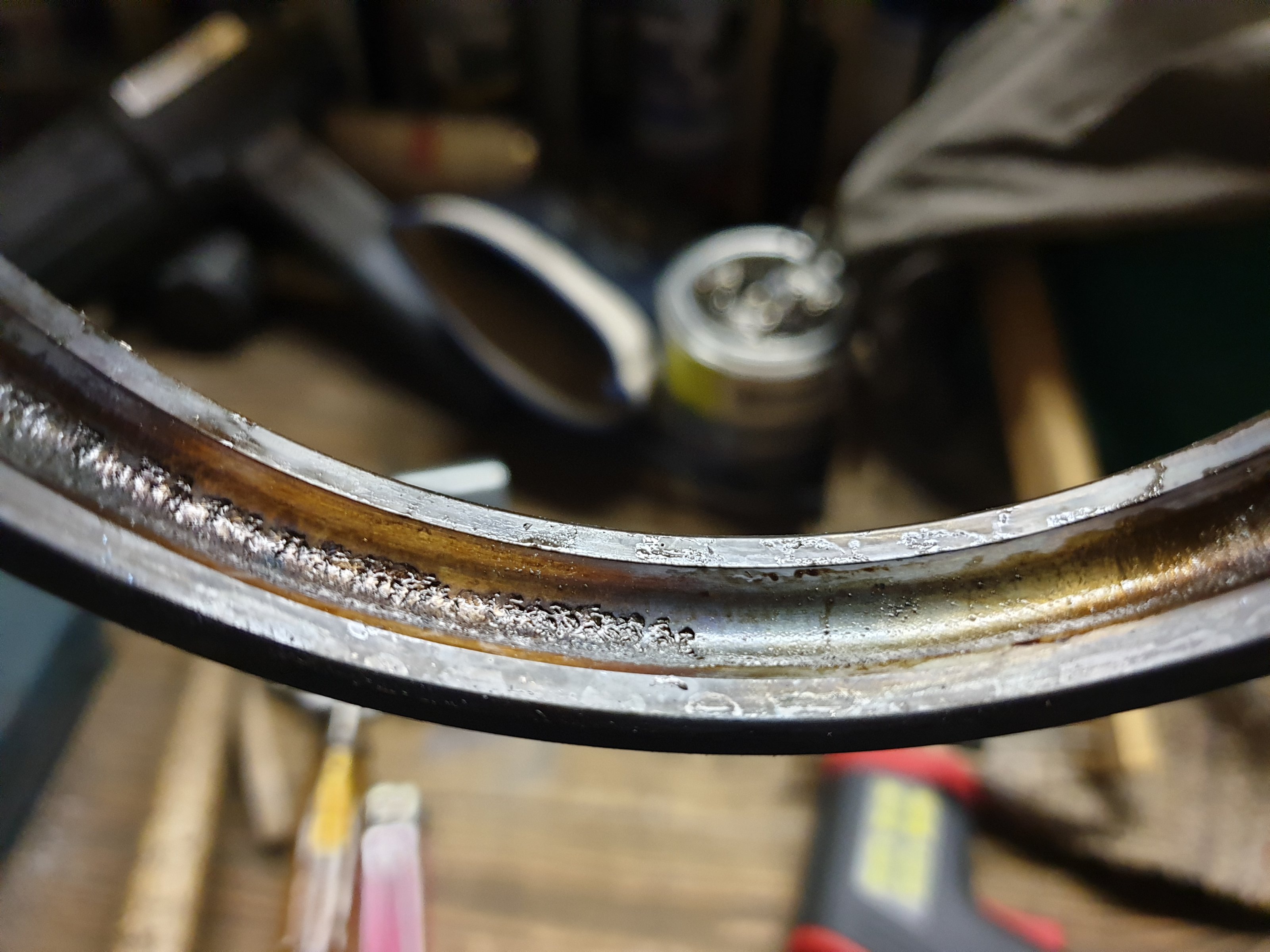

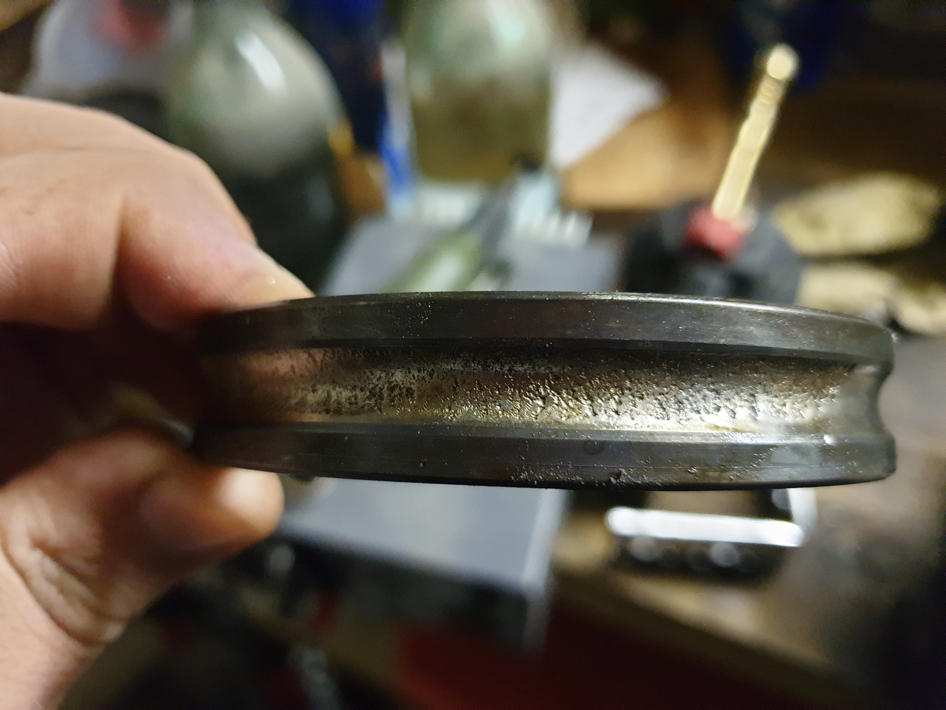

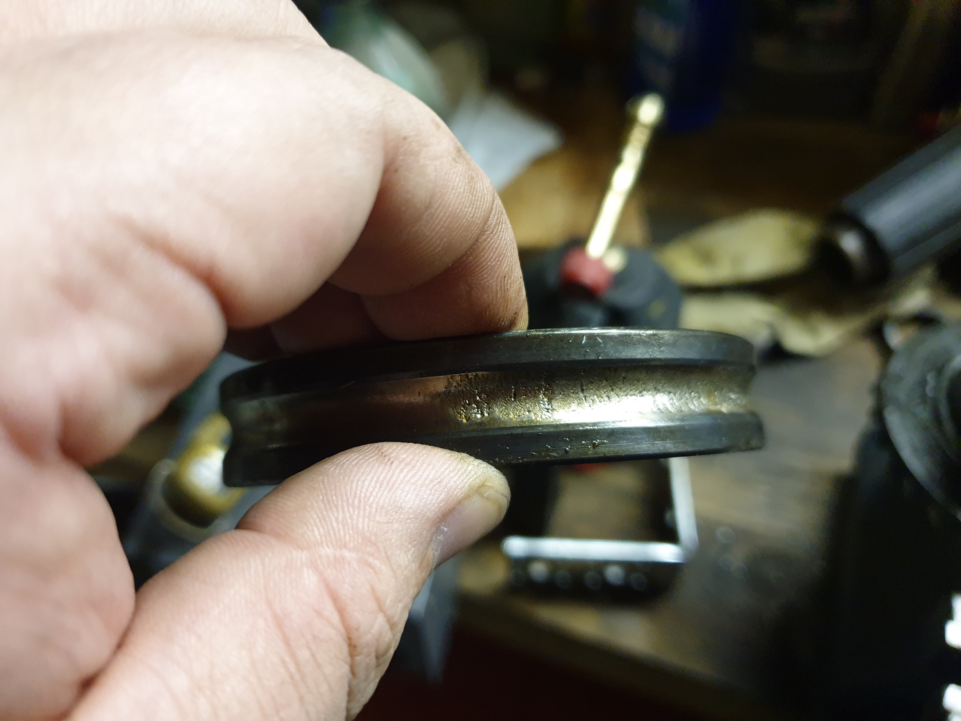

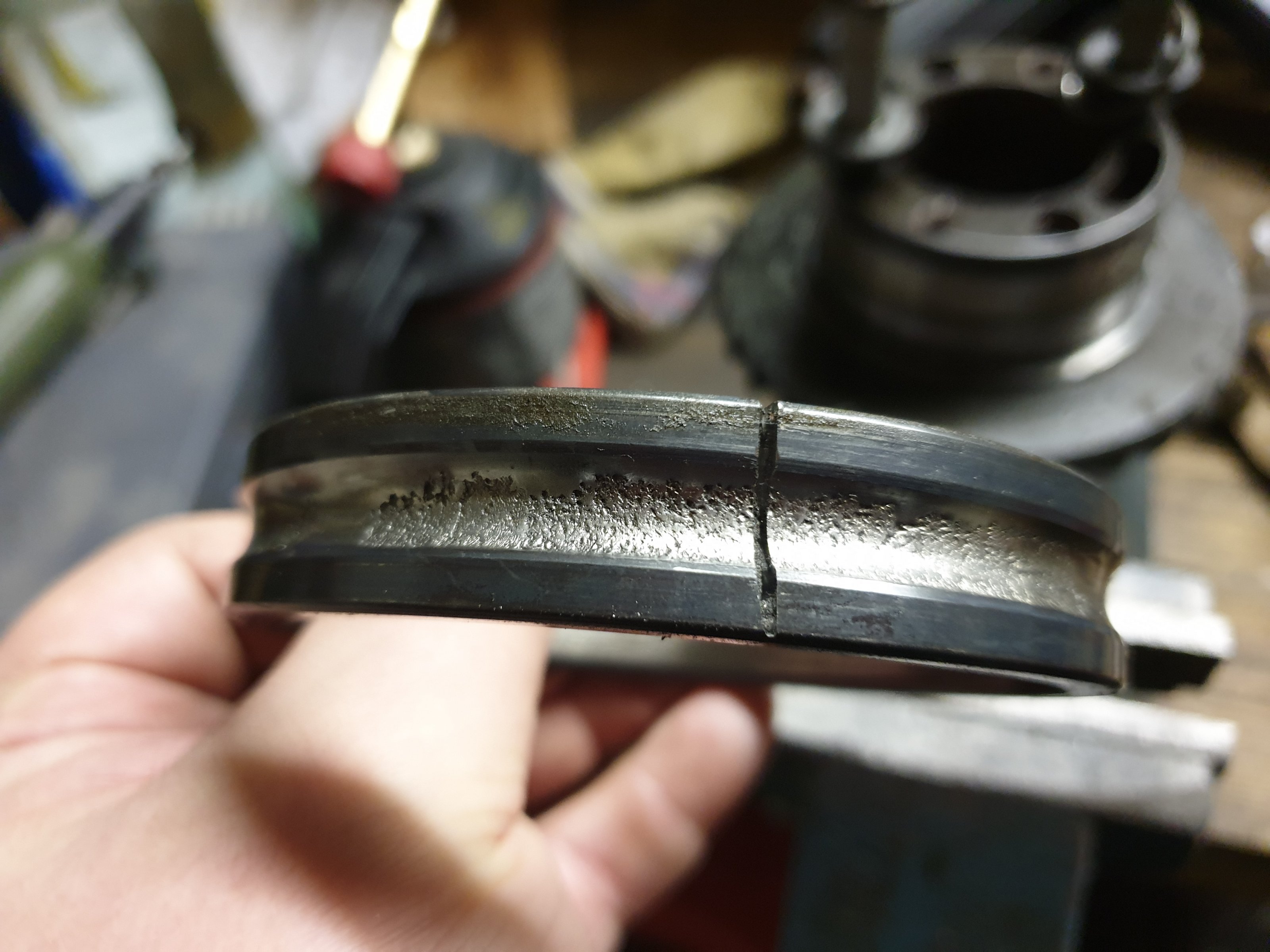

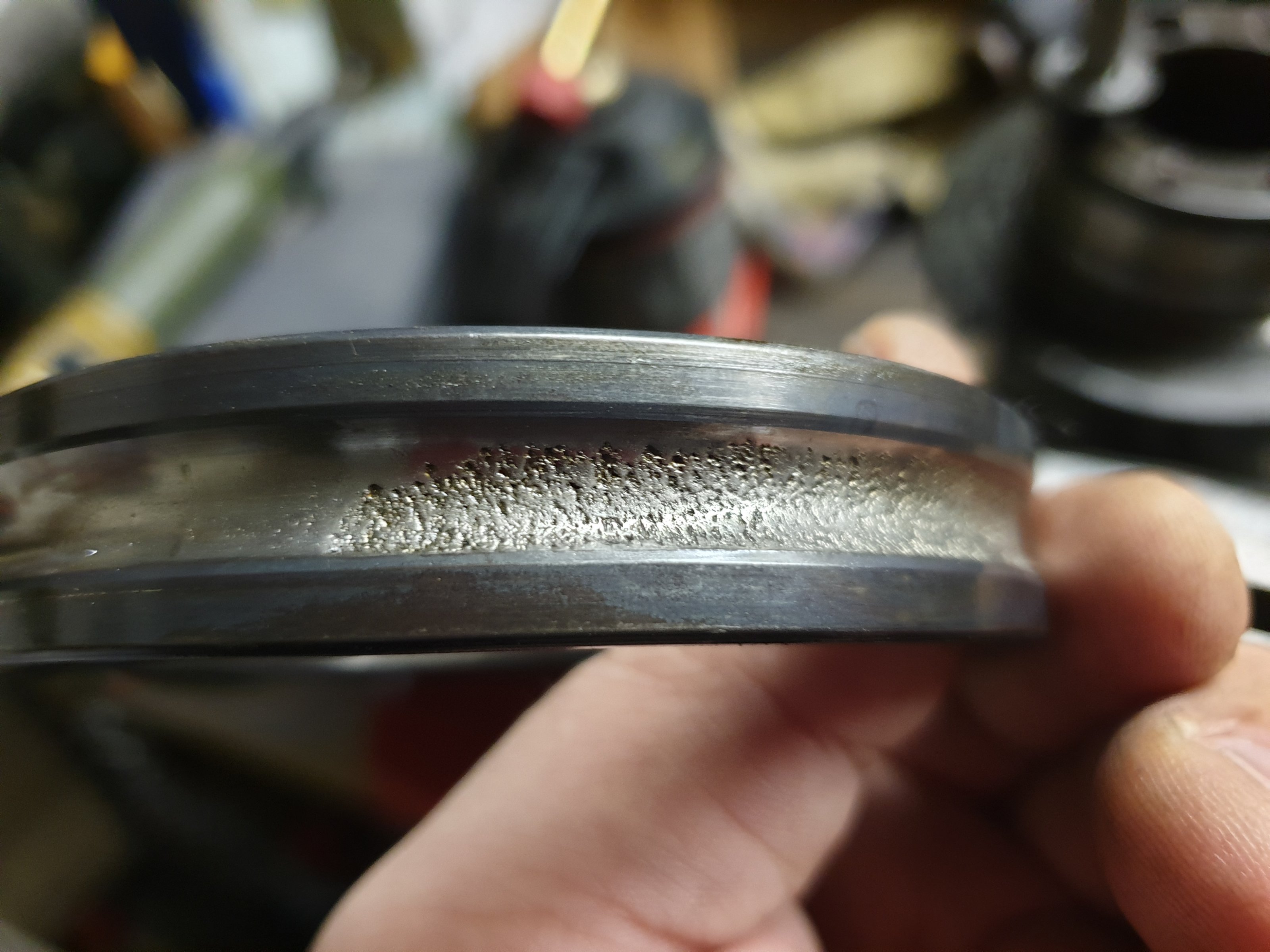

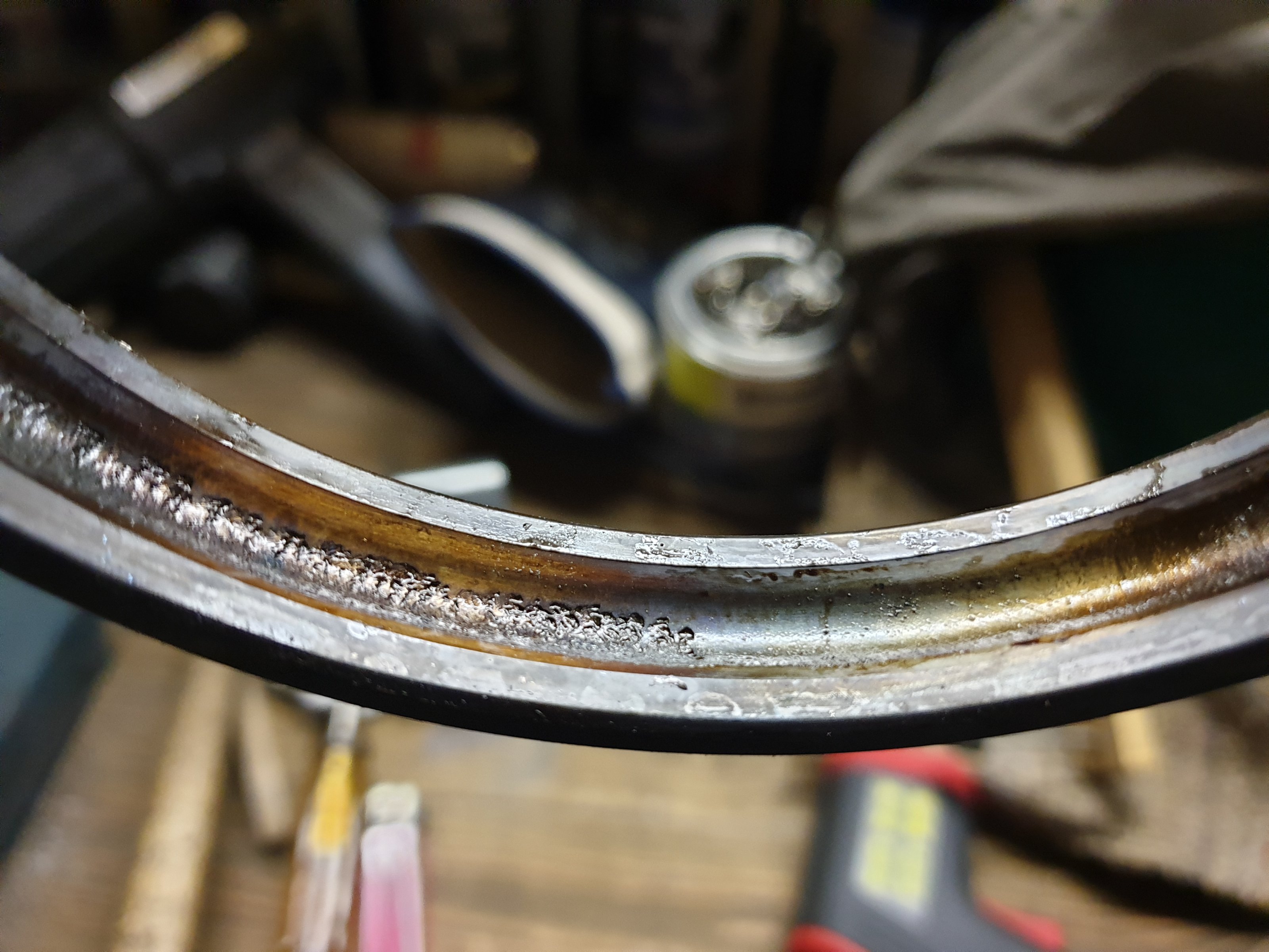

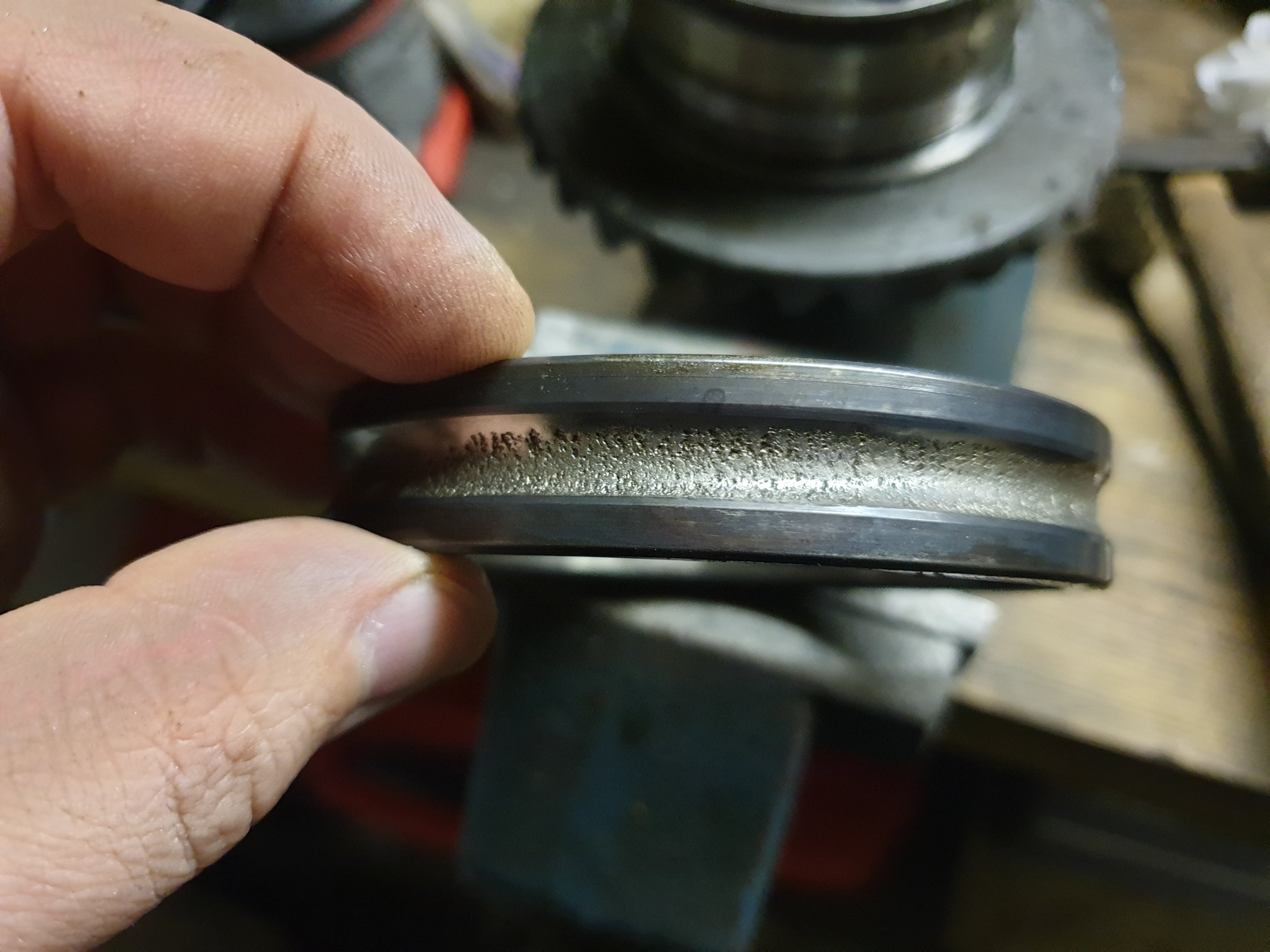

Jetzt wechsle ich gerade die Lager - und siehe da - ein (meiner Meinung nach) unglaubliches Pitting. Wir haben die R im Herbst 18 gekauft und sind letztes Jahr vielleicht 10tkm gefahren. Im Winter 18/19 hab ich persönlich Wartung gemacht - zumindest die Menge des Öls im Hinterradgetriebe war unauffällig. Über die Farbe kann ich leider nichts sagen, da dort so ein MoS2-Zusatz dran war - also die Brühe ohnehin komplett Schwarz war. Außerdem war eine Ablassschraube ohne Magnet verbaut - dort also auch Fehlanzeige für Informationen zum Zustand des Innenlebens.
Wie sehen eure Erfahrungen aus? Wie kann den sowas passieren? Oder sagt ihr: Das ist ein normaler Lagerzustand nach 70tkm? Mein Radlager ist 140tkm alt …
Wollte nur mal mit euch Schnattern - schöne Woche noch !

Wie Du richtig erkannt hast ist das Lager Schrott...
Meiner Meinung nach dürfte das nach 70000 km nicht so aussehen..
Noch ne Frage..habt Ihr keine Geräusche gehört..?
Bei Meiner 1100GS mit knapp 100000 km hab ich noch nichts in diese "Richtung" erkennen können....
Verunsichert mich aber ein wenig....
PS: vielleicht hatte ein Vorbesitzer einen Oelverlust den er über längere Zeit ignoriert hat....und dann Oel mit einem Zusatz aufgefüllt um das Lager zu retten..( was natürlich nicht funktioniert)...einfach eine Idee...

Wenn das HAG grenzwertig ausdistanziert (zu locker/zu fest) UND die Beanspruchung auf dem Lager gross ist (viel Feldweg/Sozius/volle Beladung), dann gibt es eben mal etwas eher nach. Die Laufspuren (Pitting ist bei mir etwas Anderes) entstehen ziemlich schnell wenn es "bergab mit dem Lager geht".
Der HAG-Aufbau der 1200 ist vollkommen anders (und wurde auch 3x nachgebessert). Da könnte eine eigentlich gute Idee den Sparfüchsen zum Opfer gefallen sein. Oder ein Studienabgänger ohne jegliche praktische Erfahrung durfte das "einfache Teil" konstruieren?
Das Lager ist einfach kaputt und es muß ein Neues rein. Mehr gibt es nicht dazu zu sagen.
Geschätzte mögliche Km Standzeiten für Radlager (egentlich generell für Kugellager) zu formulieren sind m. M. müßig. Wenn es falsch eingebaut ist, geht es schnell kaputt, oft innerhalb weniger 100 Km und wenn es länger dauert hat man Glück oder Pech, je nachdem, wie lange es dann hält . Man kann die Standzeiten sonst eigentlich nur noch durch "gezielten" Hochdruckreinigereinsatz entscheidenst verkürzen. Das geht dann aber in Richtung mutwillige Zerstörung.
Ich habe mehrere Hondas und dort habe ich zB im gleichen Fahrzeugtyp, bei gleichen Pflegegewohnheiten, in unterschiedlichen Fahrzeugen, bei einem schon nach 40 000 km einen Lagerschaden gehabt und bei einem anderen Fahzeug mit 140 mls immer noch originale Lager drin.
Das ist auch der Grund, weshalb ich bei einer geplanten längeren Tour im Rahmen der Fahrzeugvorbereitung zB beim Reifenwechsel nachschaue ob das Lager schwergängig ist oder reibt, aber nie ohne weiteren Grund sozusagen prophylaktisch ein Lager wechsle..

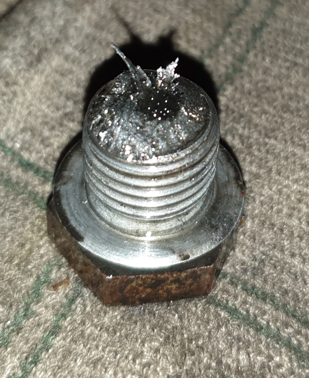

Ihr werden lachen ... nachdem die R1150R meiner Dame wieder läuft haben wir am vergangenen Wochenende eine Tour in den Harz gemacht. Alles prima.
Als wir wieder zurück waren dachte ich mir: Bei meiner R1100GS muss ich auch noch Service machen - und jetzt ist alles gerade schön warm gefahren ... stellst du gleich 3 Schüsseln drunter und machst 5 Schrauben auf.

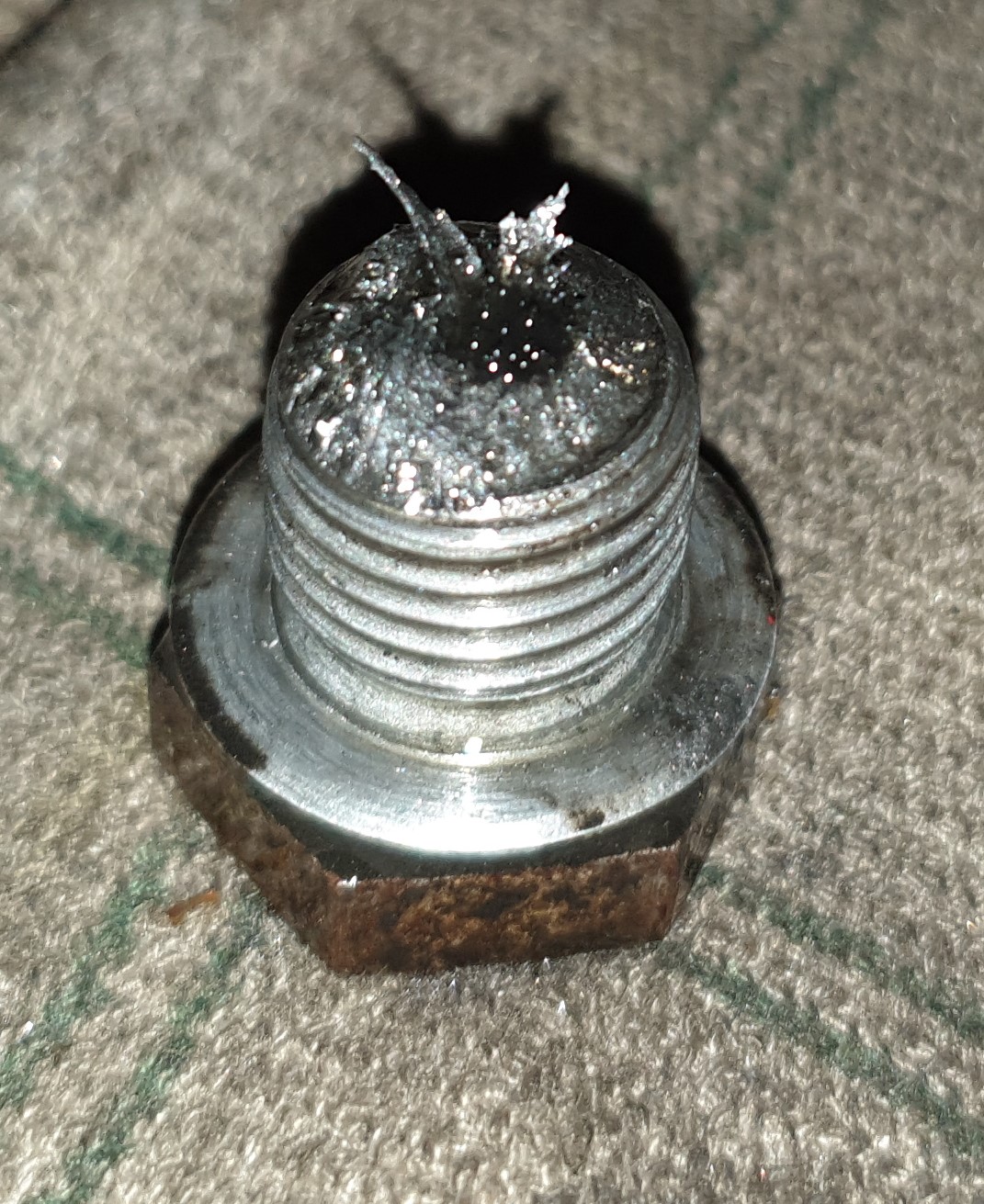

Und dann lacht mich plötzlich die Ablassschraube aus meinem Hinterradgetriebe an, die die letzten 100tkm eigentlich immer recht sauber war. Auch das Öl selbst sah grau aus.
Was meint ihr: Mal reinschauen ins Hinterradgetriebe?

oder einmal komplett vom Michael (derbonner) überarbeiten lassen, dabei ggfls. darüber nachdenken ob man auch die Übersetzung ändern will
bei mir war's so um die 85.000 km platt
