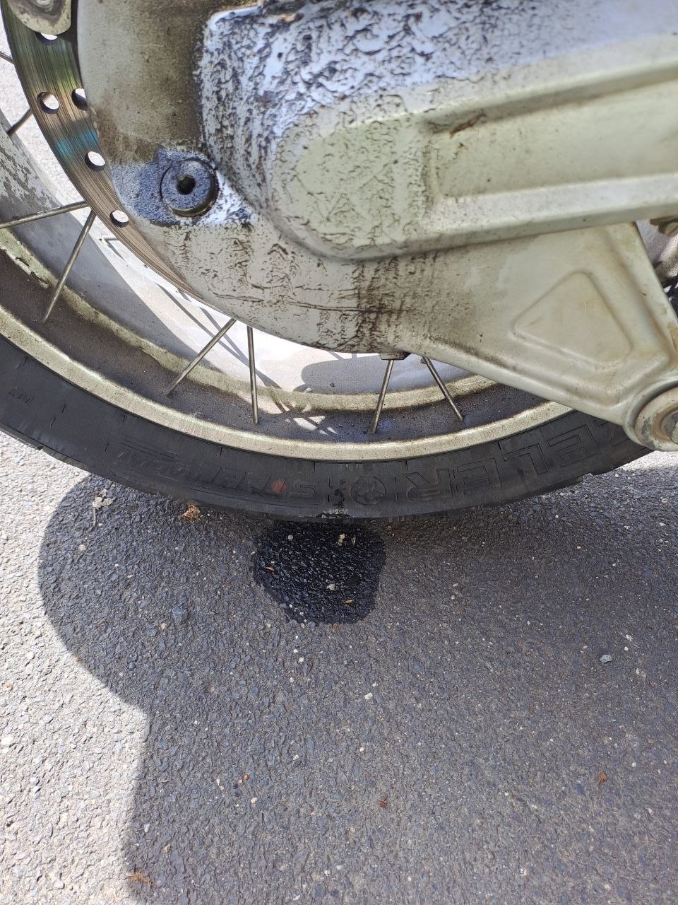

Yepp. Heut zu Hause im Tageslicht das selbe Bild wie gestern spät abends vor der Therme:
Ölfleck unterm Hinterrad

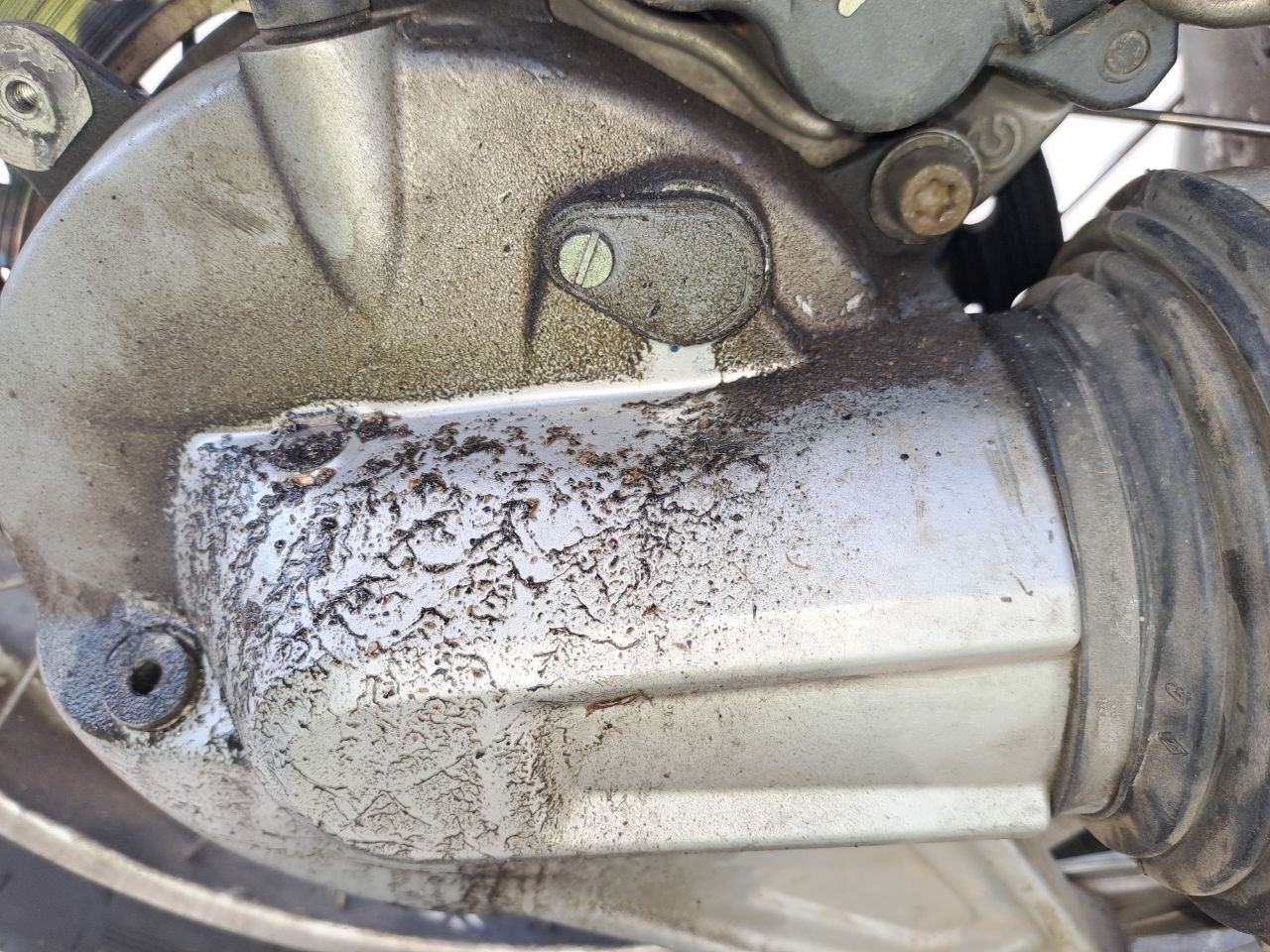

ich würde sagen eindeutig Abrinnspuren aus der Sensoröffnung

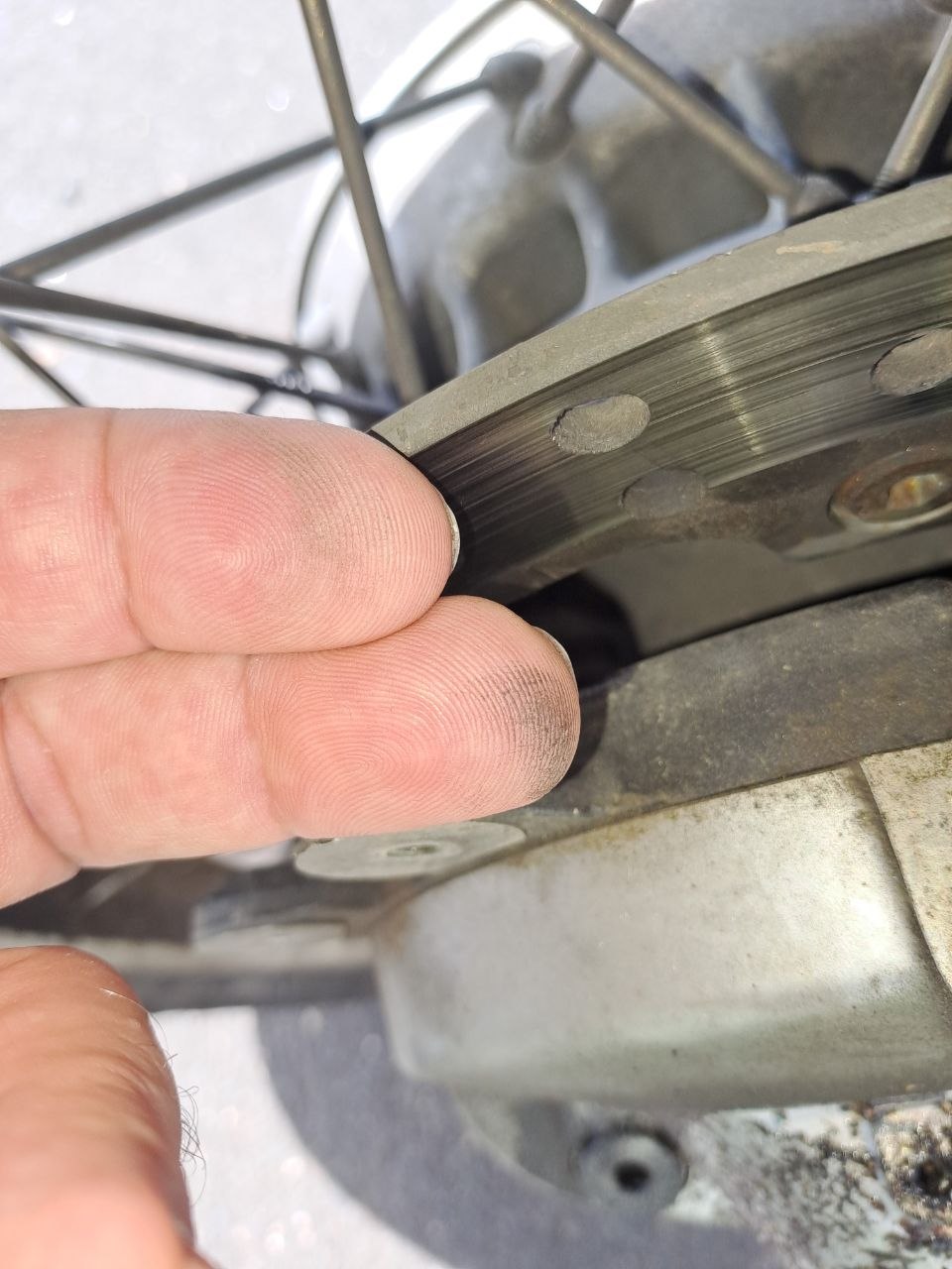

Blick hinter die Bremsscheibe und Wischtest mit Finger scheint trocken

keine Öl-Schleuderspuren an Felge / Reifen
Entwarnung?
Bei mir war nach knapp 30 Jahren kein Lagerspiel feststellbar - aber das HAG war plötzlich inkontinent.
Massnahme:
  • Ölwechsel mit Check des Ölzustands und der 'Magnetschraube' (= alles prima)
  • erneut alles auf Spiel testen (= alles i.O.)
  • Wellendichtring ziehen (= war recht hart und sichtbar eingeschliffene Dichtlippe)
  • neuen (Original-BMW!) Dichtring eingesetzt (= alles dicht)
Es muss also nicht immer ein (beginnender) Lagerschaden sein.
