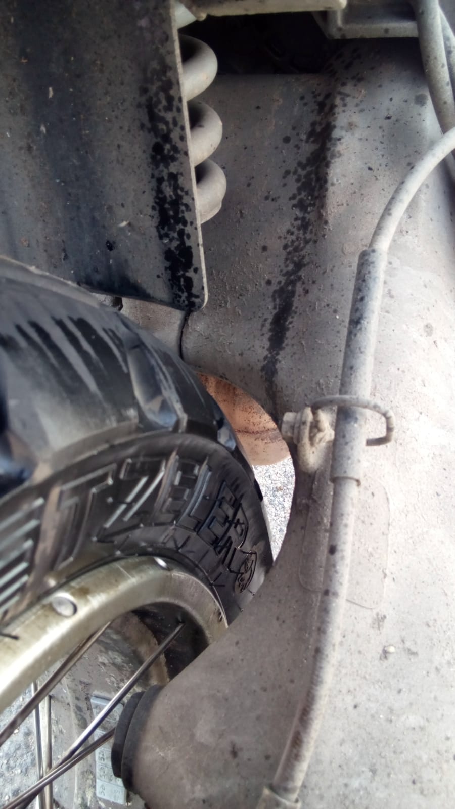

  • 50 km später wird die Mühle fühlbar schwammig

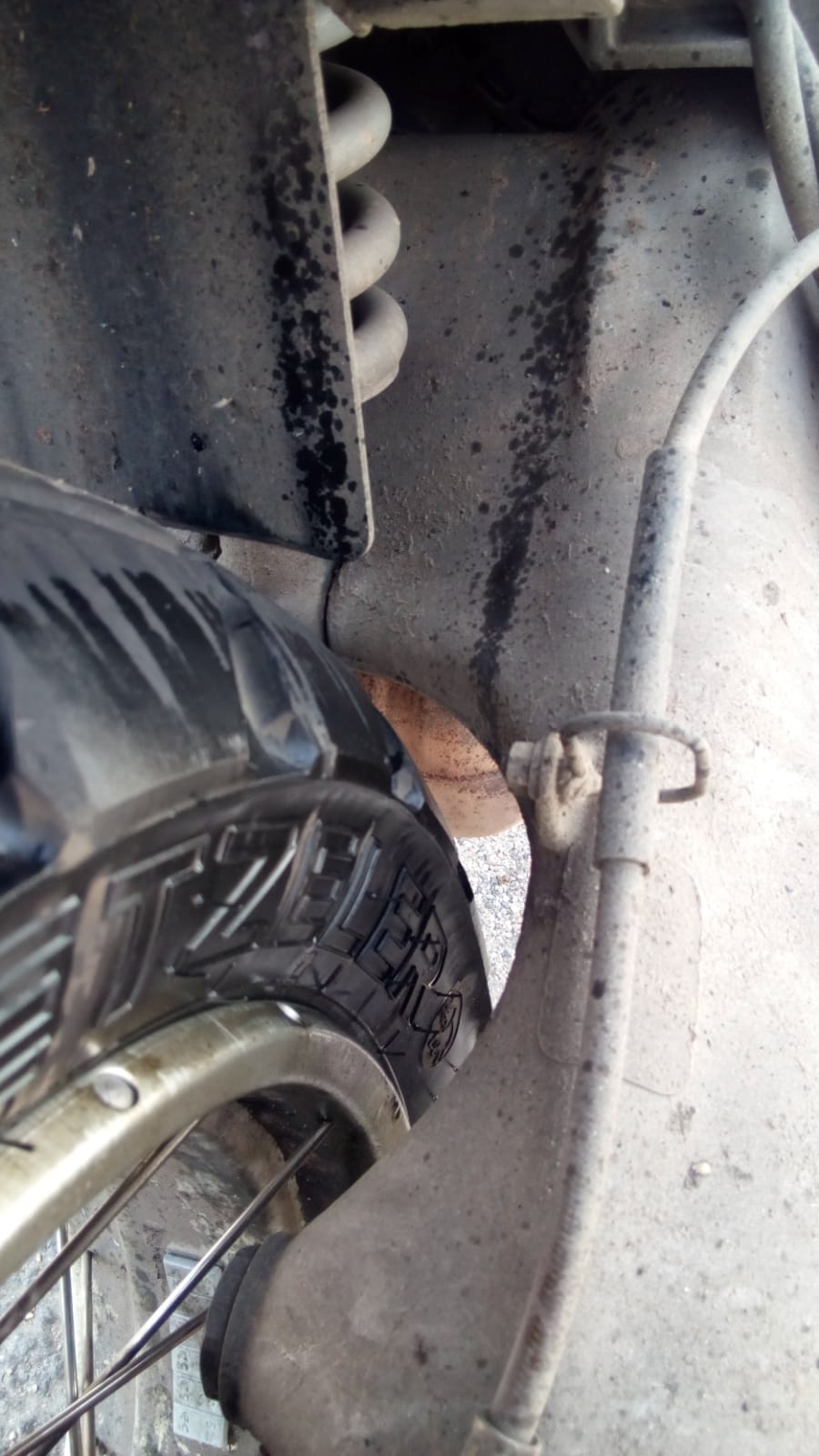

    Sichtkontrolle: Wedi wurde zum Ölschleuderring
  • mit Ölverschmierten Reifen und Angst vor Folgeschäden laß ich die Mühle lieber stehen

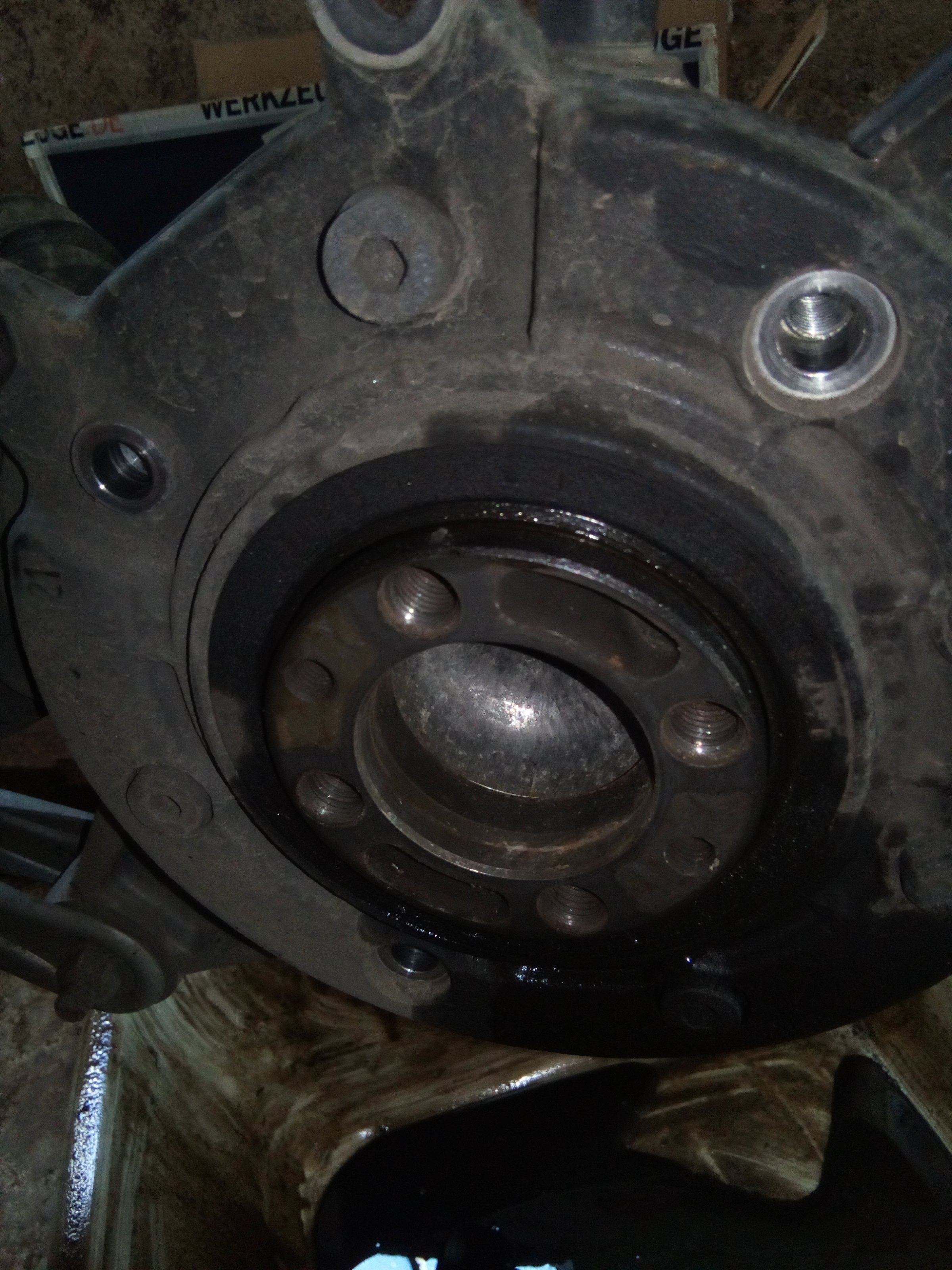

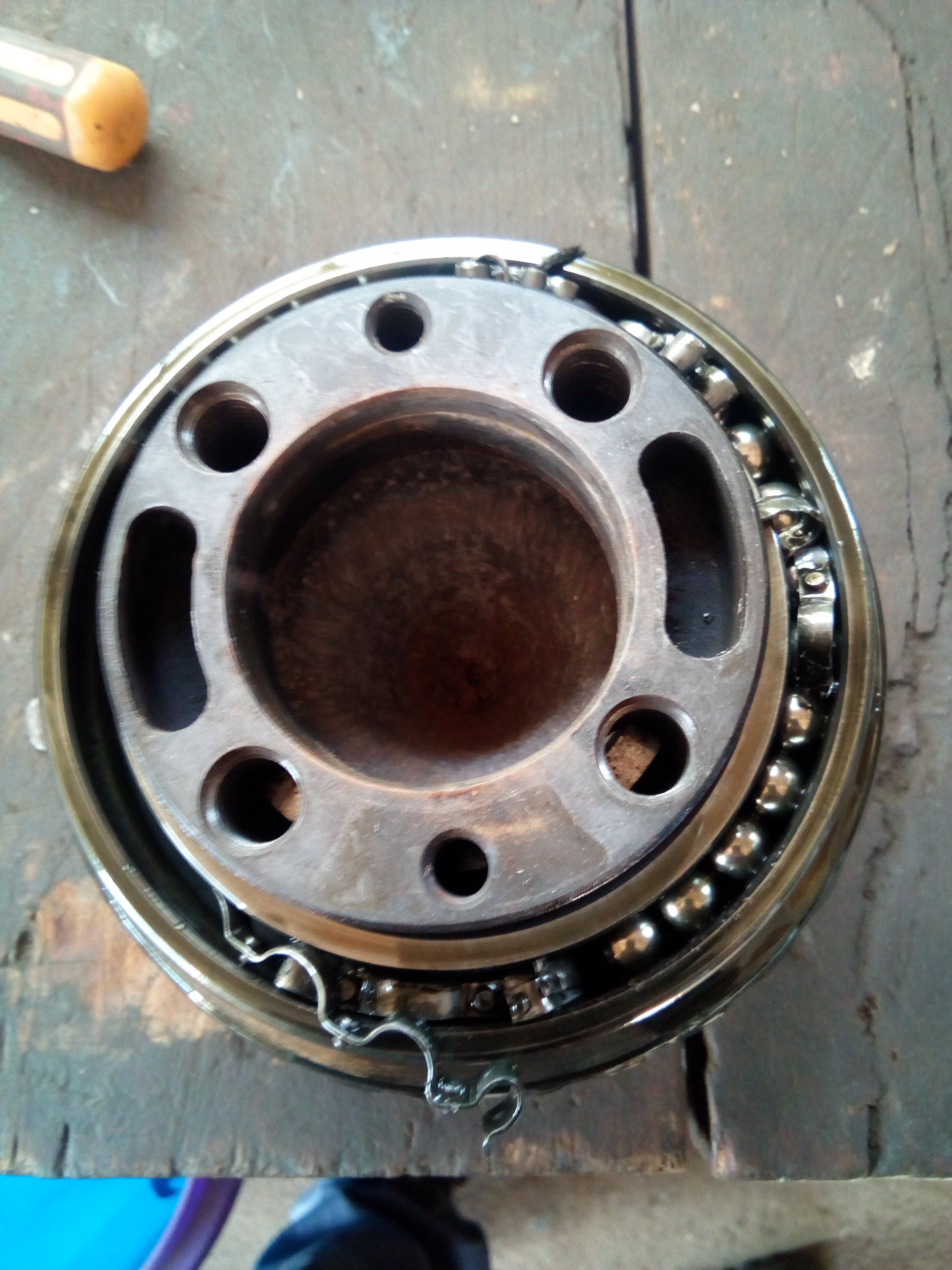

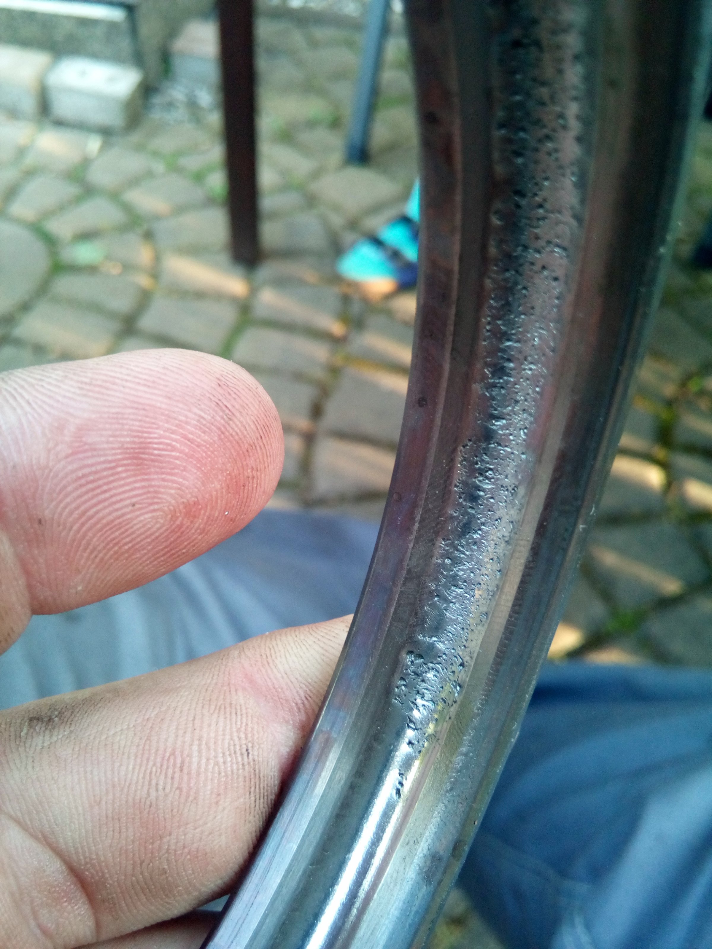

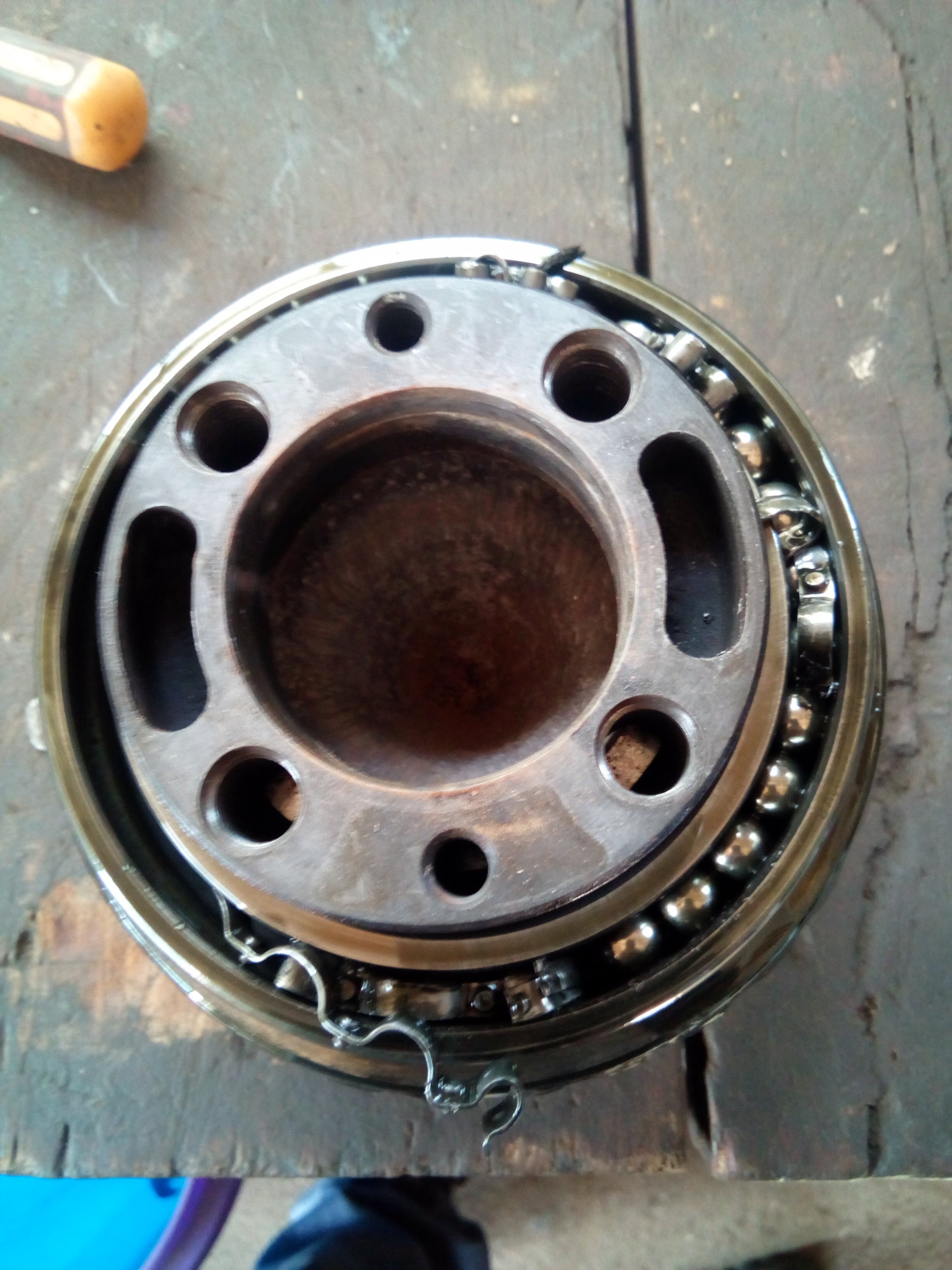

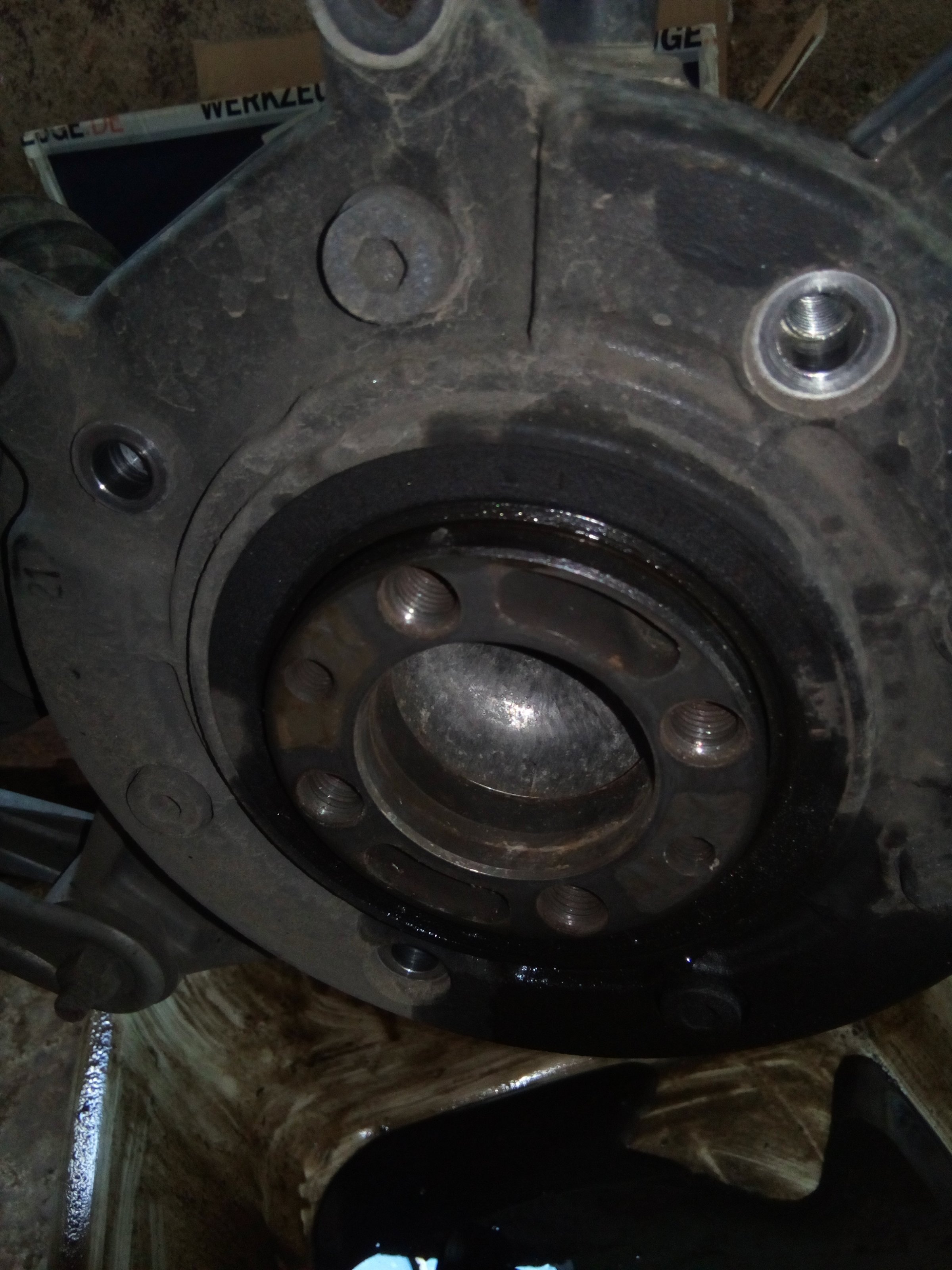

Bilder von der Demontage:
Wedi ist hinüber - war klar
Den Käfig des großen Radialkugellager hat's zerlegt :eekek:
Deswegen ging das wohl auch so schnell - ca 300 km von den ersten Geräuschen bis zum Versagen des WeDi.
So was kenn' ich von Agrarlagern, die echt im Dreck laufen.
Aber doch nicht von Langstreckendesign im Ölbad...
Noch ein paar Stunden/Minuten/Stoßgebete, und das Teil fällt auseinander.
Wie lange hätte es gedauert, bis sich die Kugeln alle auf einer Seite versammelt hätten und das Hinterrad seinen eigenen Weg gegangen wäre? Besser nicht dran denken...

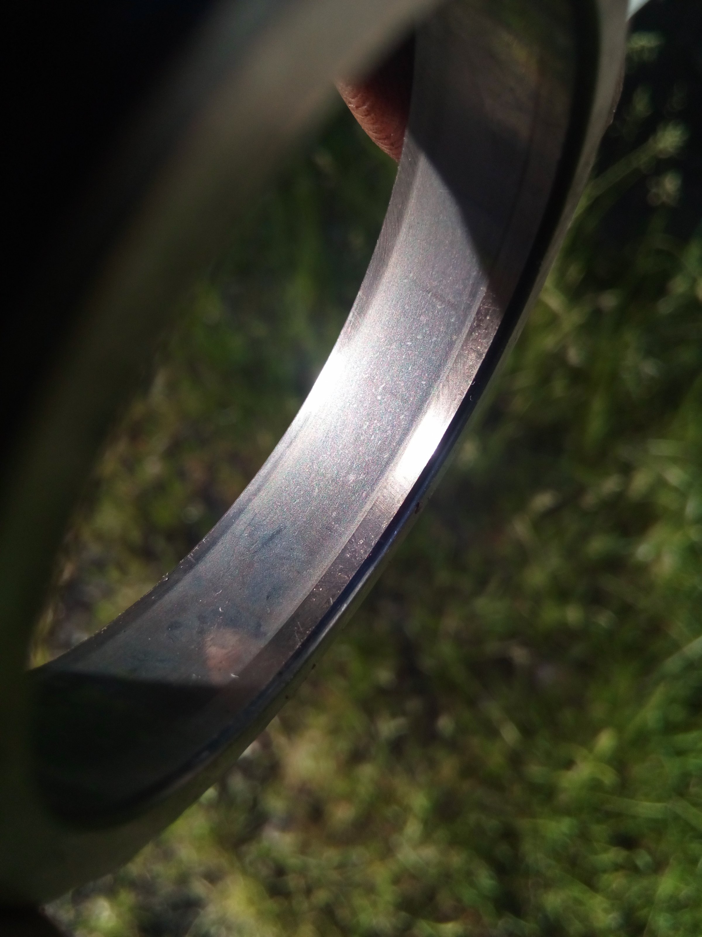

Der Außenring des kleinen Kegelrollenlagers ließ sich mit viel Geduld, billigem ebay-China-Innenabzieher und Heißluftfön raus pfriemeln.
Ist noch nicht kaputt, aber auch nicht mehr neu.
Die 10 € für ein neues Lager sind keine Frage.

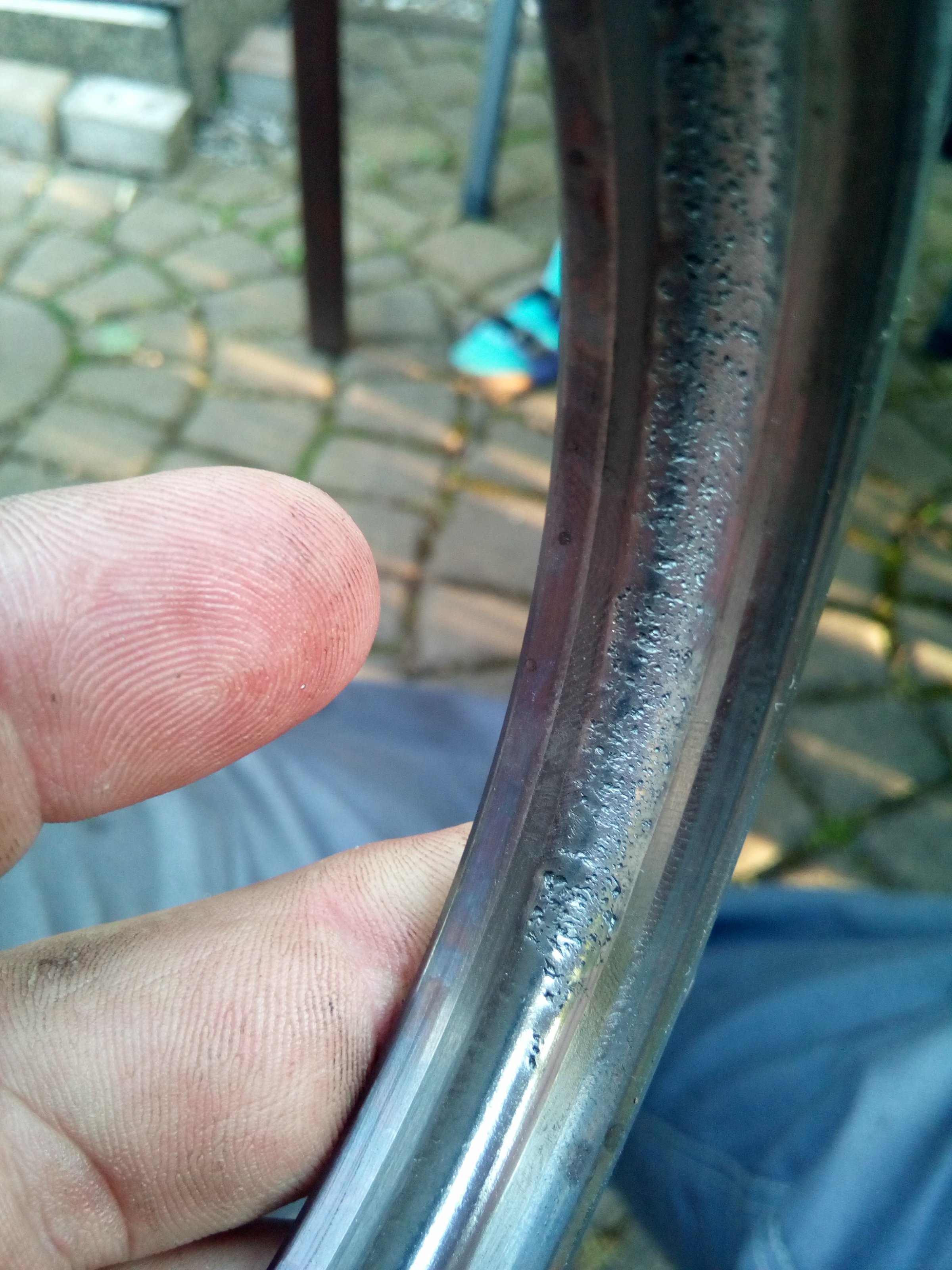

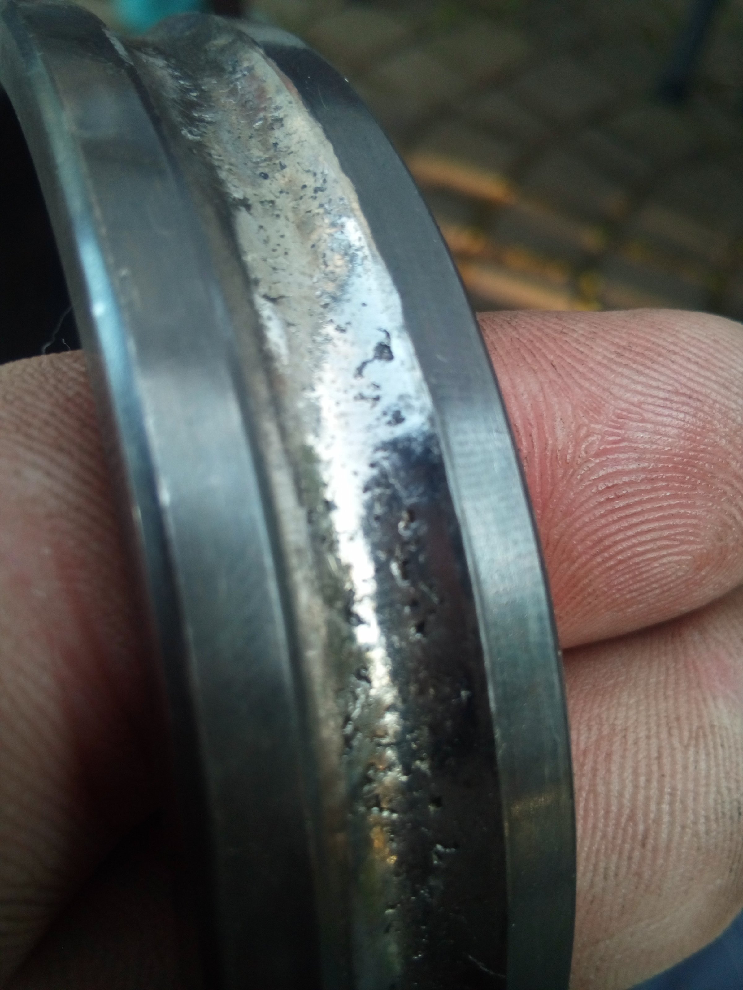

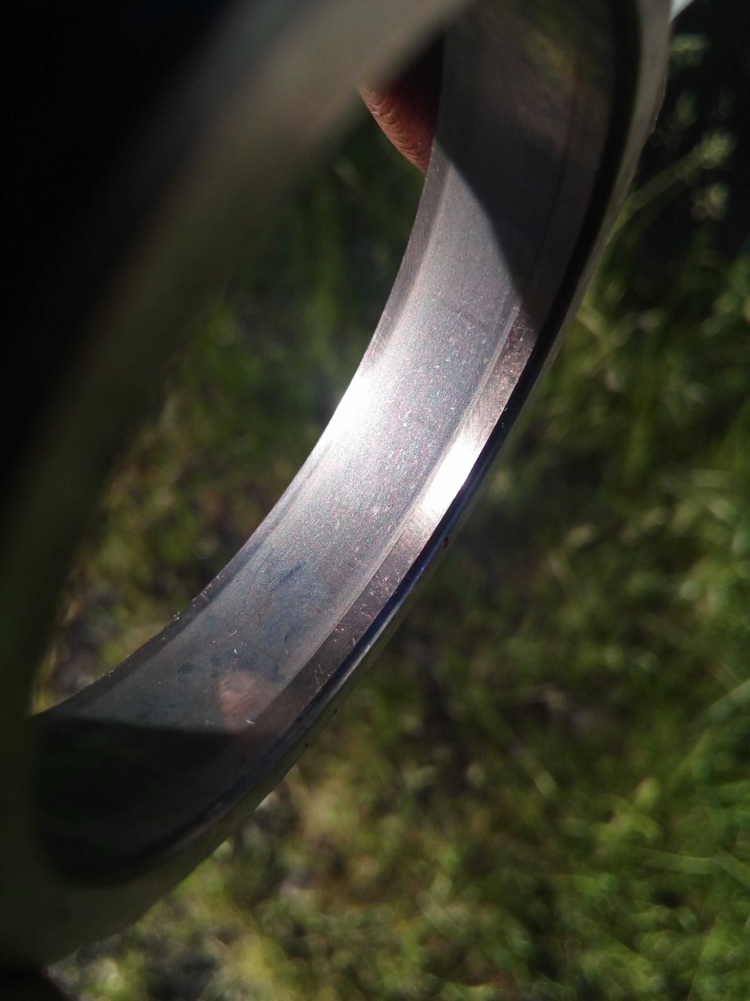

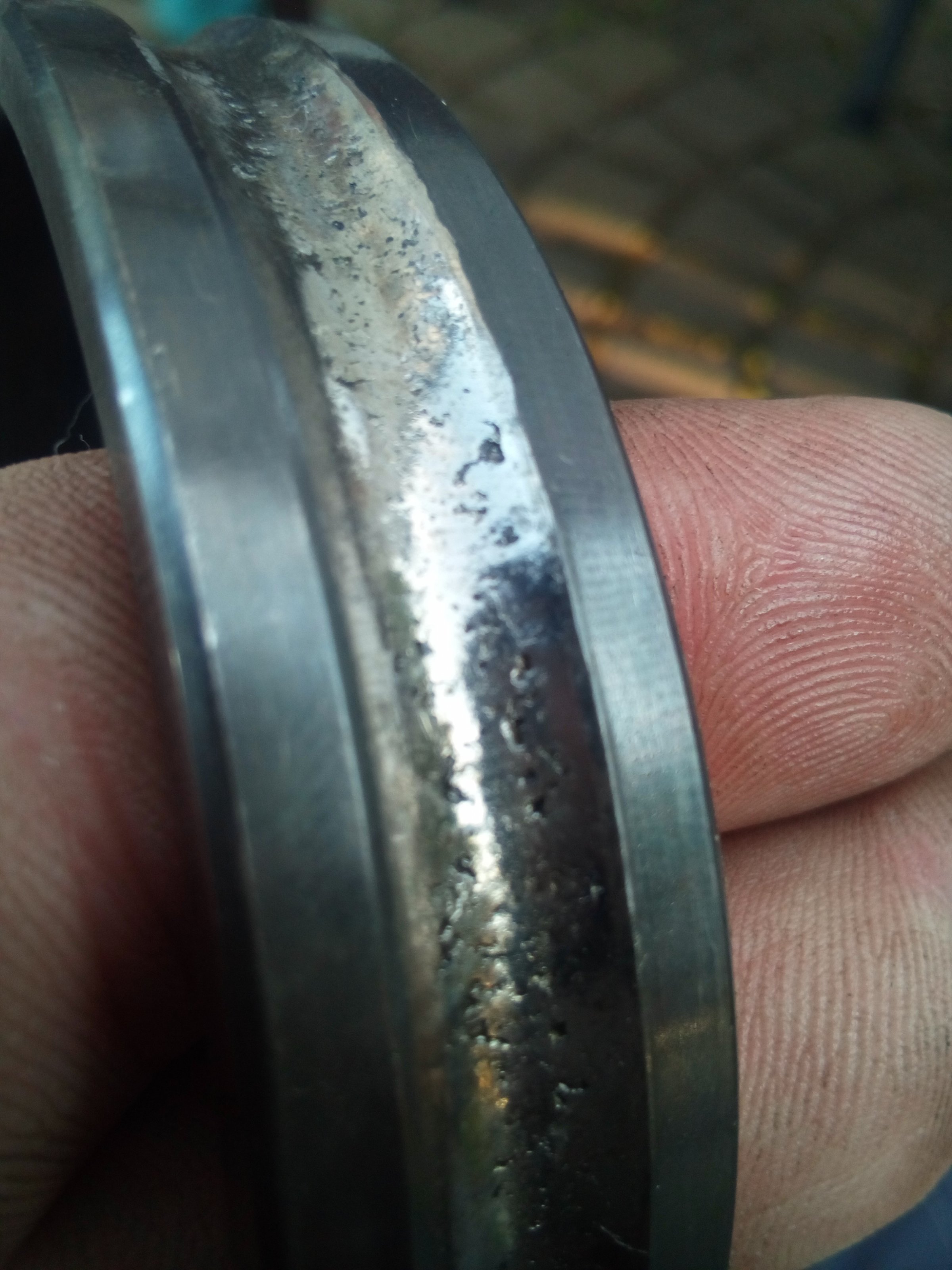

Der Innenring des Radialkugellagers ist rund herum mit Rattermarken versaut
Der Außenring dagegen nur ca zu einem Viertel
Wo sind die Kugellagerflüsterer?
Korrosion während der 15 Jahre Scheunenschlaf könnten zu diesem Bild passen.
Leider kann ich nicht mehr sagen, ob die Rattermarken jetzt oben oder unten waren.

Wenn es den Käfig zerlegt hat das Öl ziemlich sicher nichts damit zu tun.

Wenn es nur mein Einzelfall wäre -
OK, Korrosion könnte das Killerargument sein, das Dir recht gibt.
Passt das Narbenbild der Laufringe dazu?
Aber dieser Thread, die Umfrage bei den 1200ern und die Auskunft des Freundlichen sagen mir, daß es eben keine Einmaligkeit wegen langer Standzeit ist.
