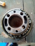

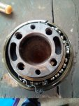

klar, 👍 einen Tank Sprit für die Probefahrt und danach 3 🍺,
dann vergisst man solche Bilder wieder:
https://www.gs-forum.eu/attachments/img_20210621_173126-jpg.422339
Diesen Zustand hab' ich vorgefunden.
Ich hab mit der Spitzzange die letzten 3 der ca 20 Käfignieten rausgezupft.
Dann die Kugeln auf eine Seite geschoben, den Innenring 1mm verschoben, und die Kugeln fallen alle raus.
Der Außenring kullert dann frei rum. Wie man so'n Kugellager halt zerlegt, als neugieriges Kind...
Ich hab durchaus schon Getriebe gesehen, bei denen dann die Kugeln zwischen die Zähne geraten sind.

Hallihallo,
diesen Anblick, den Du uns hier zeigst, kennen einige (viele?), die eine R/K 11x0 XYZ ihr Eigen nennen.
Und die Zahl der betroffenen wird steigen, weil die meisten der 20 Jahre alten Böcke inzw. 6-stellige KM-Stände haben und die Lager langsam an ihre Grenze kommen.
Aber ich schätze, die wenigsten davon haben sich deshalb auf die Couch ihres Therapeuten legen müssen.
Nur stellt sich mir die Frage, ob es sehr clever ist was Du hier machst, im Brustton der Überzeugung "kann ich selbst auch" eine Rep-Doku in einen Faden zu packen, wenn man wirklich weder Ahnung noch Erfahrung von/mit dieser doch bissl spezielleren und anspruchsvolleren Materie hat.
Ist halt kein 0815-Radlager in einem Standard-Laufrad wie bei anderen Moped-/Auto-Konstruktionen. Und auch kein Lager aus einem landwirtschaftlichen Arbeitsgerät.
Daß es hier um mehr geht, als Lager raus, Lager rein, hat Dir @derbonner oben schon geschrieben. Einer, der's erwiesenermaßen kann und weiß um was es geht. Und der tatsächlich schon vielen bei diesem speziellen Problem geholfen hat.
Am Ende wird hier vermutlich stehn: Seht her, ist garnet schwer, hab ich selbst "repariert".
Ob/wie lange das dann hält, werden wir eher nie erfahren...
Aber wem nutzt das?

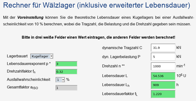

Ich will ein Gefühl für eine realistische Lebenserwartung dieses Lagers.
Rechner für Kugellager & Rollenlager (Wälzlager)
Daten:
SKF
Interessant, mit den Zahlen zu spielen.
Ich hab' als Ausfallwahrscheinlichkeit 1% eingetragen - ich will ja heim kommen.
Die 1000 U/min entsprechen ca 120 km/h
Die 5 kN enstsprechen gefühlt dem sprichwörtlichen rollenden "Halbtonner"
mit ein bisschen Vorspannung, Schrägbelastung, Antriebsmoment...
Und da komm' ich auf 55 Mio Umdrehungen, also 110 tkm.
Also die von @elfer-schwob angeführten 6-stelligen km-Stände.
Reduzier' ich die Last auf nur 3 kN, verfünffacht sich die Lebensdauer.
Also: perfekt ausdistanziert, ohne sinnlose Vorspannung, aber auch keine Verkantung, mit wenig Last gemächlich über den Asphalt rollen - dann KANN da auch 500 tkm raus kommen.
setz ich auf 10 kN, komm ich auf nur mehr 13 tkm - auch das wurde schon berichtet.
Schlaglöcher, Schräglagen, Last - und wohl vor allem zu viel Lagervorspannung.
Ohne zu tief in die Theorie einzuteigen, erinnere ich mich blass: die axiale Vorspannung geht noch mit einem Multiplikator in die radiale Vergleichszahl ein.
Zurück zu den 5 kN, aber nun die Ausfallwahrscheinlichkeit auf 10 % erhöht.
Zitat des Freundlichen: "so a Lager kann scho mal kaputt gehen"
Auch das erhöht die kalkulierte Lebensdauer auf 500 tkm.
D.h., bei "ordentlicher" Behandlung können 90 % der Lager "ewig" halten.
Von denen träumt man am Oldtimer-Stammtisch.
Aber 10 % halt nicht - die finden sich dann hier im Thread.
Fazit:
Alle haben irgendwie recht. Statistik halt.
more an art than a science.

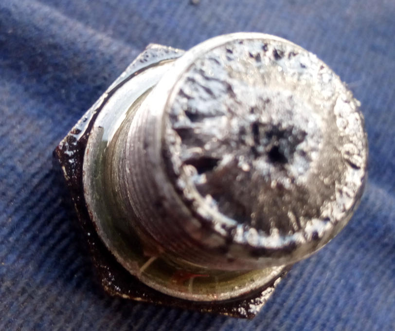

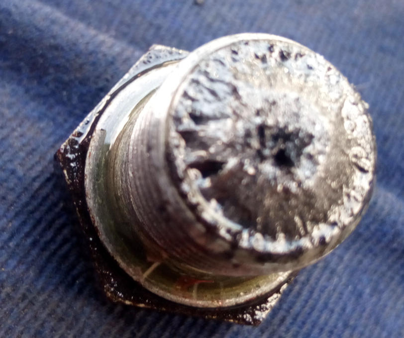

Ich hab' jetzt nach ca 1000 km das Öl gewechselt.
Castrol MTX 75W-140 GL-5 (ohne LS) in den Endantrieb,
Mannol 75W-140 GL-5-LS in das Schaltgetriebe.

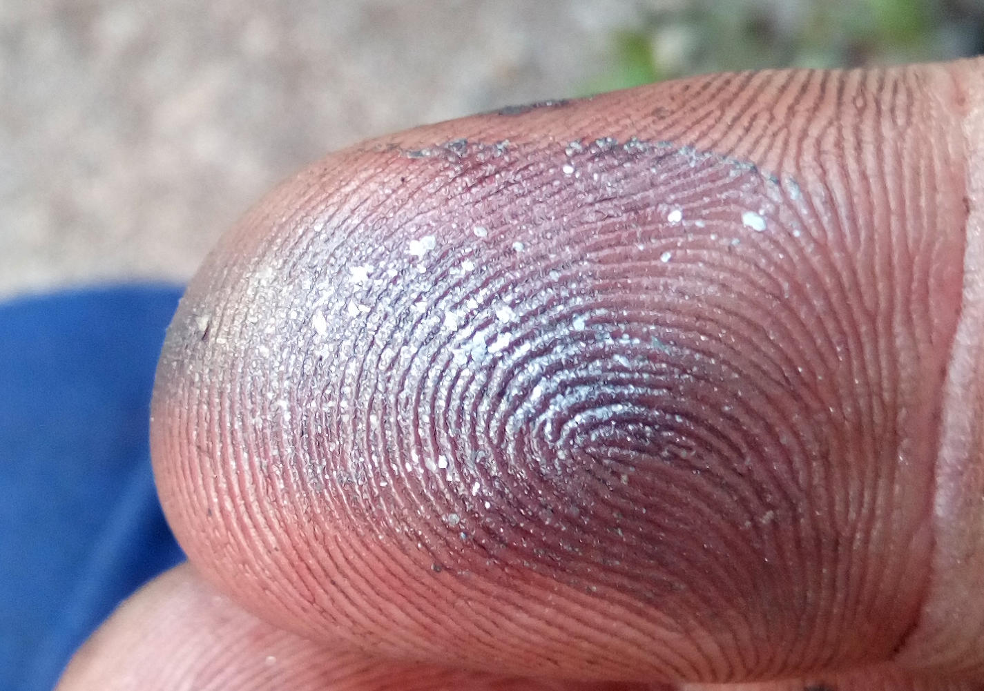

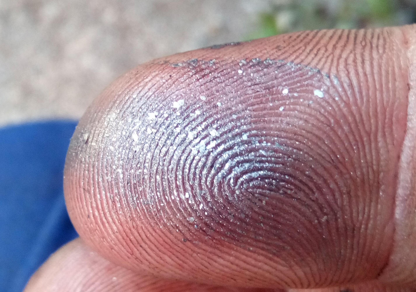

Das Bild an der Magnet-Ablass-Schraube gefällt mir gar nicht 😨 :
Zwischen den Fingern zerreibt sich das in viele feine und wenige etwas größere hauchdünne Spänchen:
Ich hatte so was beim Ausblasen / Auswaschen während der Reparatur in der Luft flimmern sehen.
Meine Klamotten sahen hinterher aus wie Madonnas Glitzerkleid.
Ich hab' das Öl durch Zewa gefiltert, da sind nur einzelne kleinere Spänchen zu finden.
Sieht aus, als hätte der Magnet seinen Job schon gemacht.
Optimistische Interpretation:
Ich hab nicht alle Ecken sauber gebracht und der Ölwechsel + Magnet haben den restlichen Dreck nun entfernt
Pessimistische Interpretation:
Das Lager produziert schon wieder munter Späne und wird sich in Kürze wieder verabschieden.
Die Wahrheit wird wohl irgendwo dazischen liegen.
Ich glaube, ich opfere nach den nächsten 1000 km noch mal einen viertel Liter von dem guten Castrol, um zu sehen, ob das so weiter geht.
