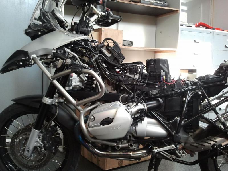

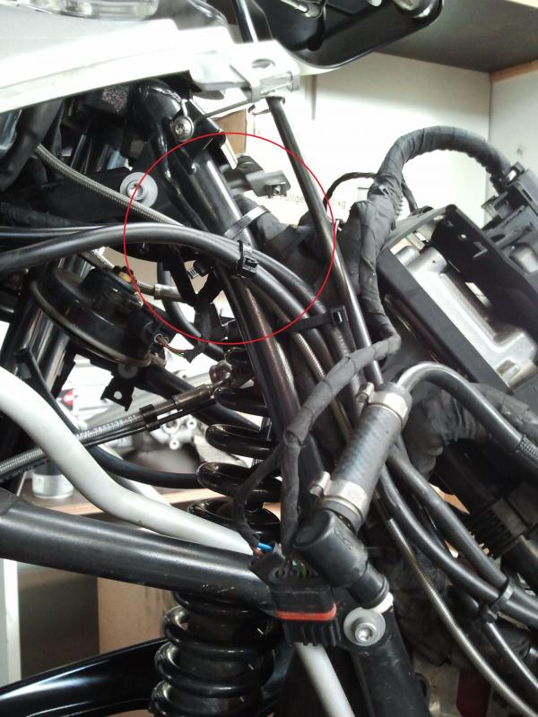

Reparatur
Nu is soweit...
habe die Dicke in der Klinik besucht und mich zu der OP entschieden ;)
Auch ohne Rahmenvermessung sieht man, dass der Rahmen wohl noch ein Stück weiterfahren wollte, als der Rest vom Motorrad :D
Bild 1 zeigt deutlich wie die obere Brücke nicht parallel zur unteren steht.
Das Rohr in Bild 2 sollte eigentlich gerade nach oben weitergehen...
Der Rahmen ist übrigens entgegen Wikipedia auch aus Stahl!
