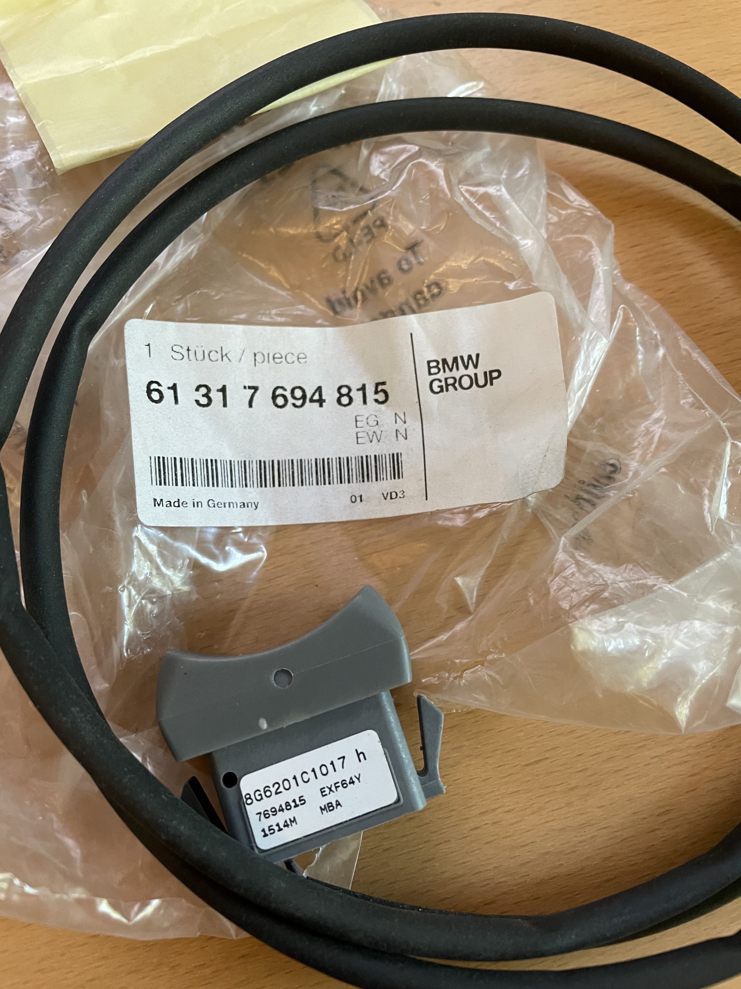

Hi, meine GS ist grade verkauft und ich habe den Schalter noch als Ersatzteil hier liegen. Bei Interesse sag kurz Bescheid. Der Schalter ist noch nie verbaut gewesen, ich konnte meinen damals reparieren.

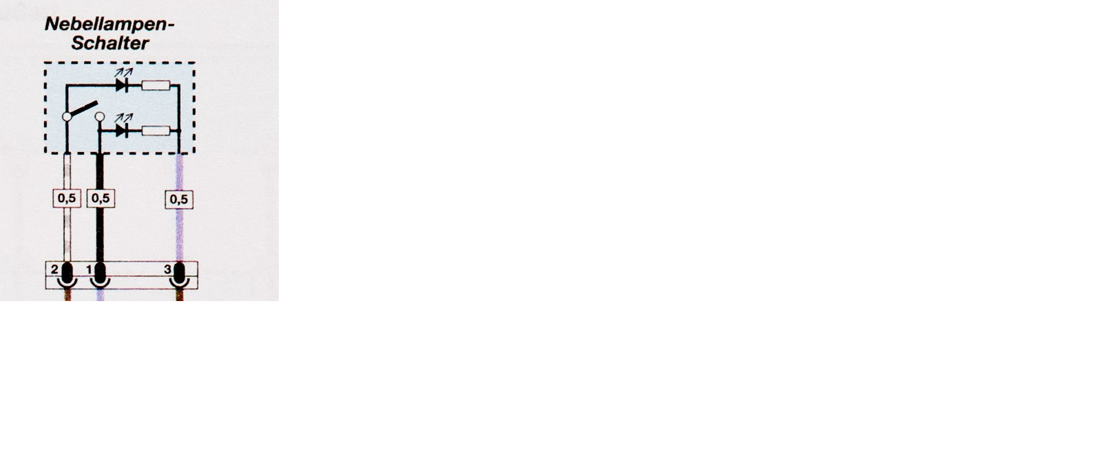

Hi
Wird die grüne Lampe eventuel heller wenn Du den Schalter betätigt hast? wenn ja dann ist es einmal Beleuchtung und wenn eingeschaltet kontrolllampeschalter.png

Das wäre eine mögliche Erklärung, hab mir so etwas ähnliches schon gedacht.
Ob es heller wird kann ich nicht sagen, hatte das Gefühl, dass es gleich stark leuchtet. Werde ich morgen gleich mal testen.

Wird die grüne Lampe eventuell heller wenn Du den Schalter betätigt hast?
Hab`s vorhin getestet, sehe keinen Unterschied.
