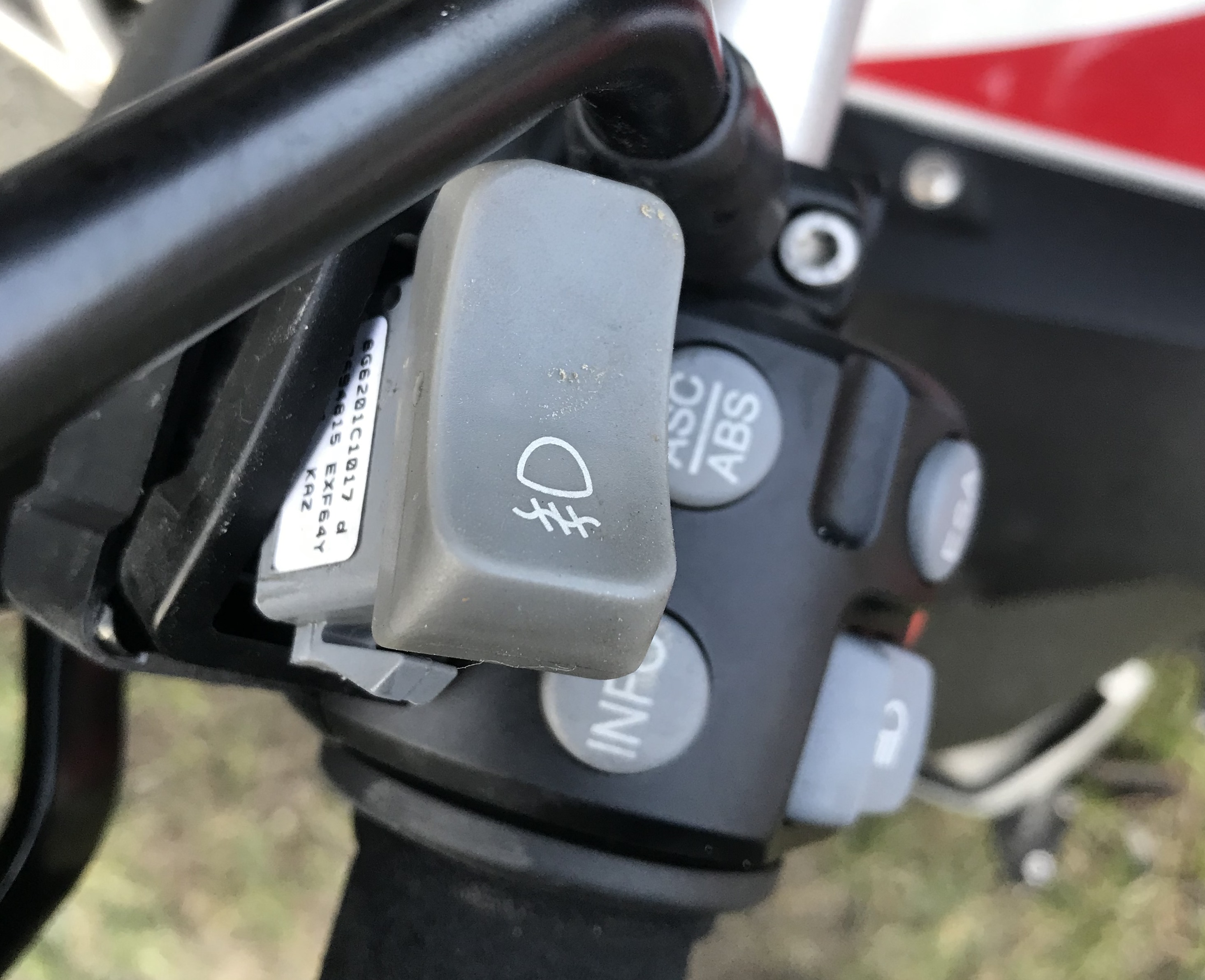

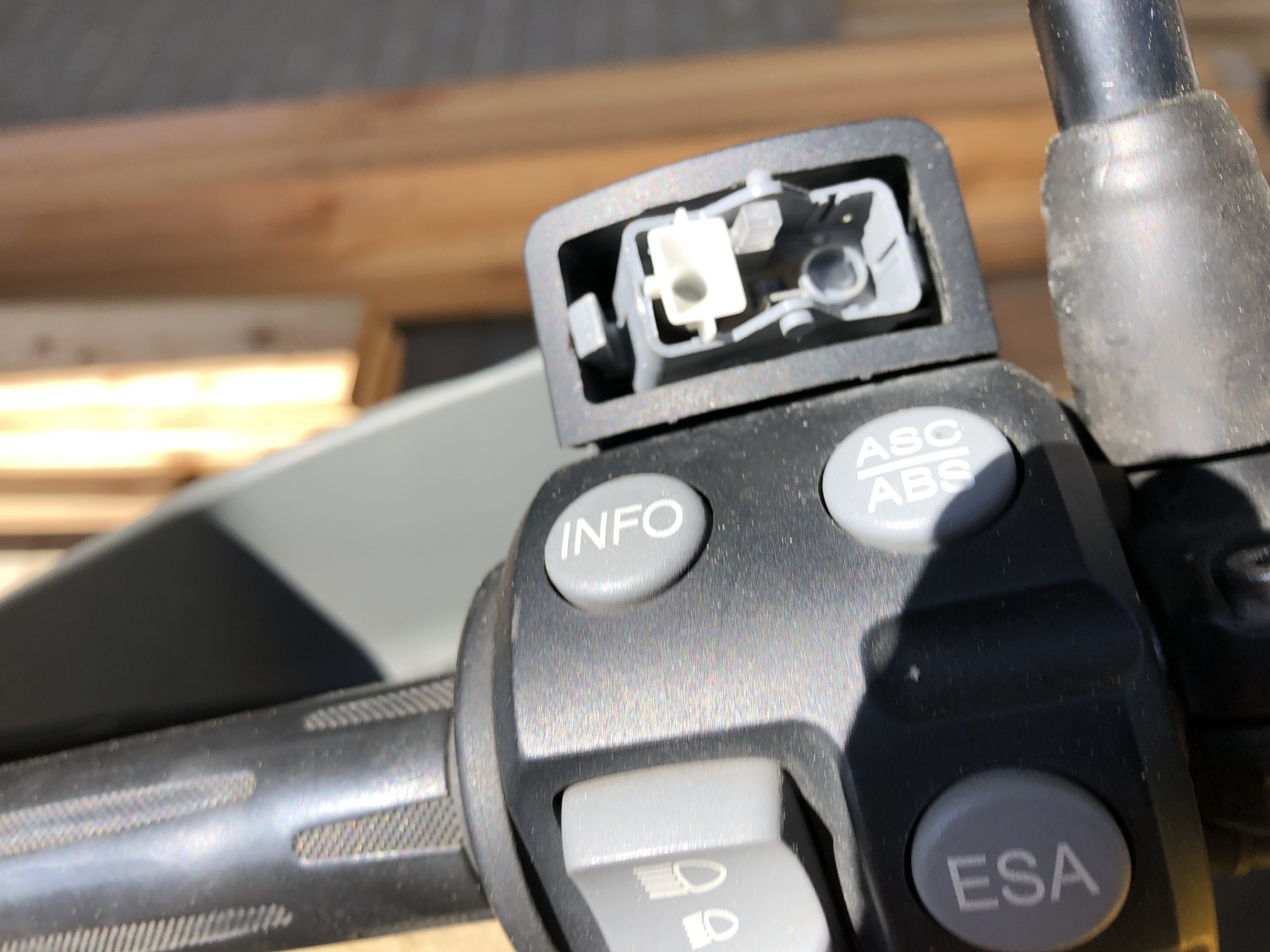

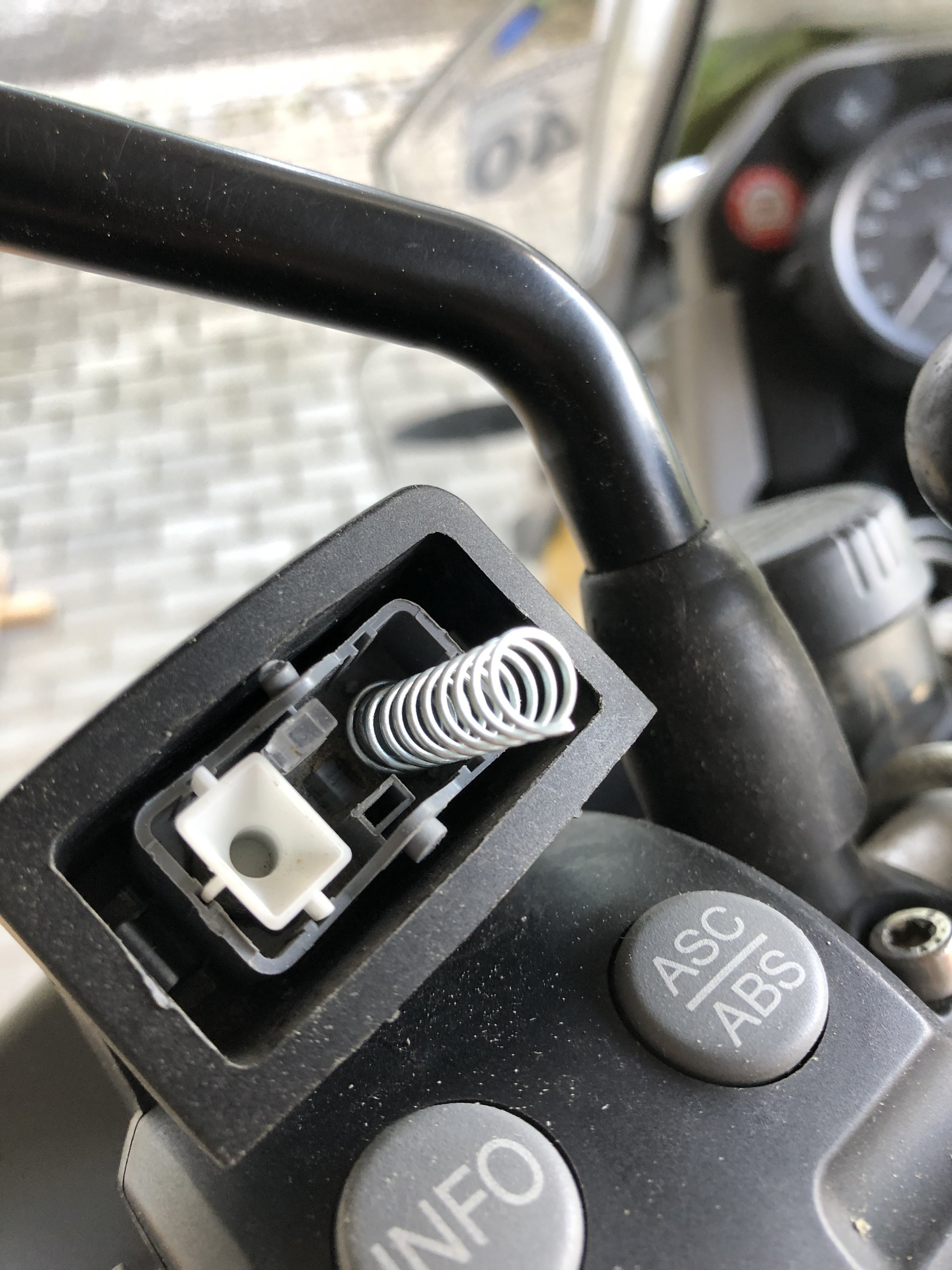

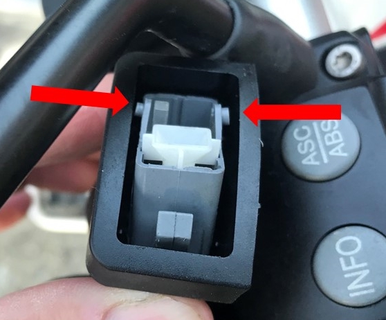

Thema ist zwar älter, aber die Motorräder werden es auch und somit wird es sicher noch einige erwischen.
Neu kostet der Schalter (Teilenummer 61317694815) bei Lee...24 gerade 73,88 Euro, da lohnt es sich mal zu schauen.
Bei mir selbes Problem wie oben bei Nr 1.
Ausbauen von vorn geht mit einem kleinen flachen Schraubendreher ganz gut. Auch ohne Demontage von Griff und Schaltereinheit.
Die Seitenwangen der Schalterabdeckung hatten sich bei mir wohl im Laufe der Jahre etwas zusammen getan. Dadurch ist die Abdeckung vom Taster unten nicht mehr in der Plastenase gewesen.
Eine Kleine Zange, eine Heißluftpistole und etwas Gefühl haben geholfen diese wieder in die alte Form zu bringen.
Grüße CAGS

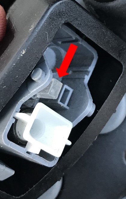

Ich glaube nicht. Das wird nur über diesen Kunststoff von der Platine unten "weitergeleitet". Vielleicht hast du ja Glück und das
Kunststoffteil ist nur rausgefallen?

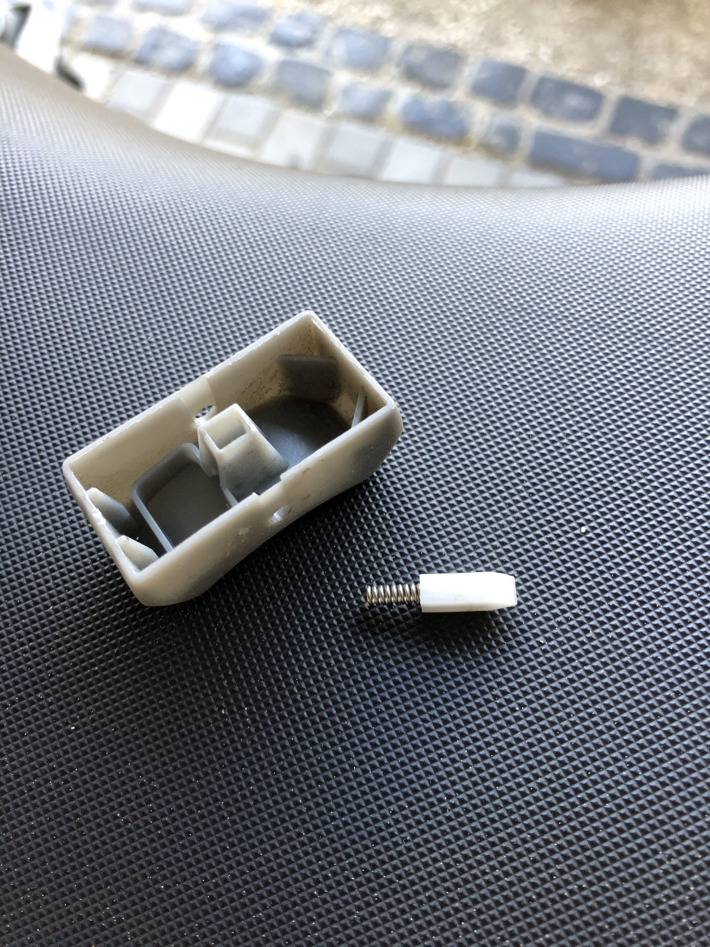

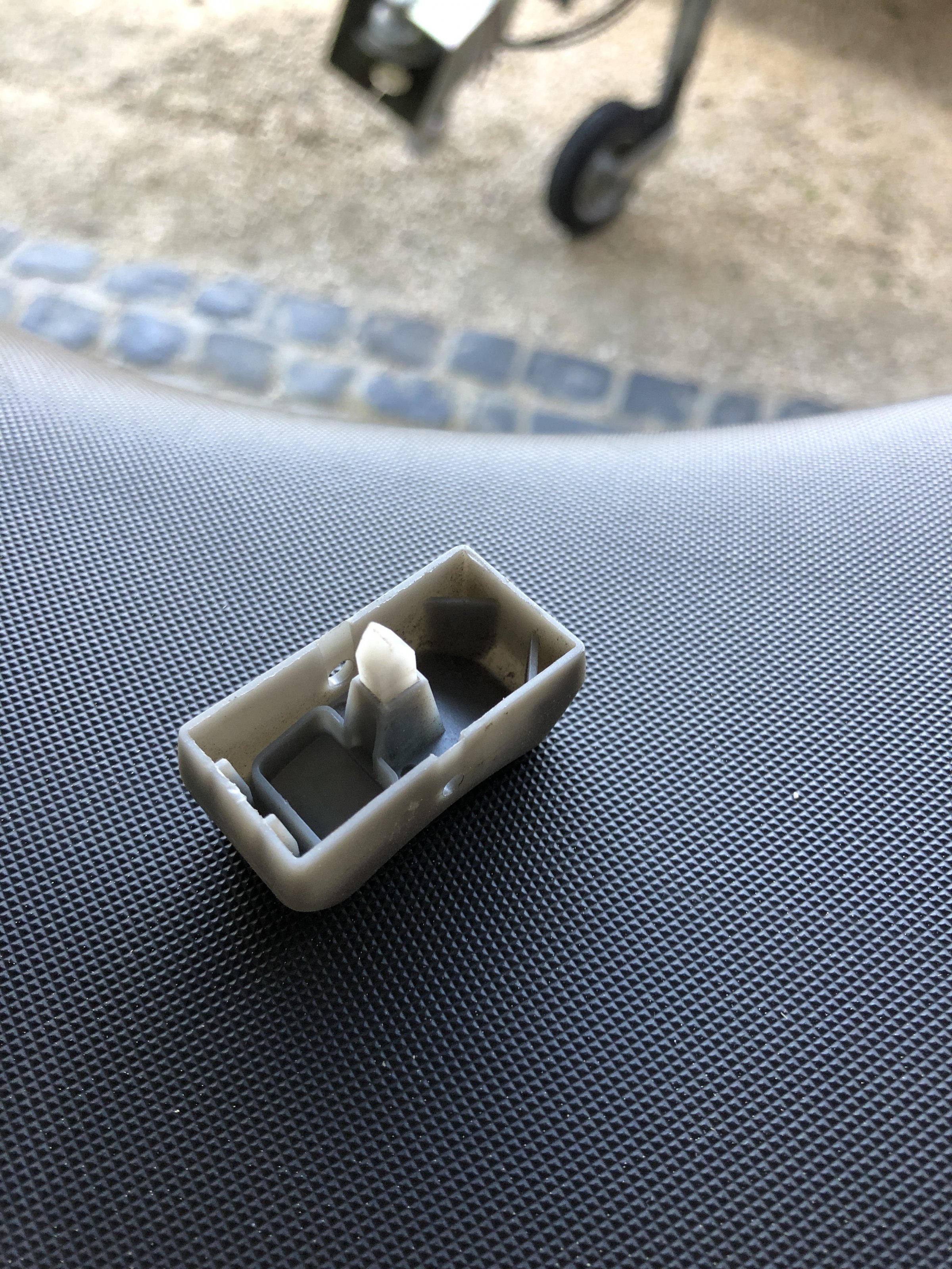

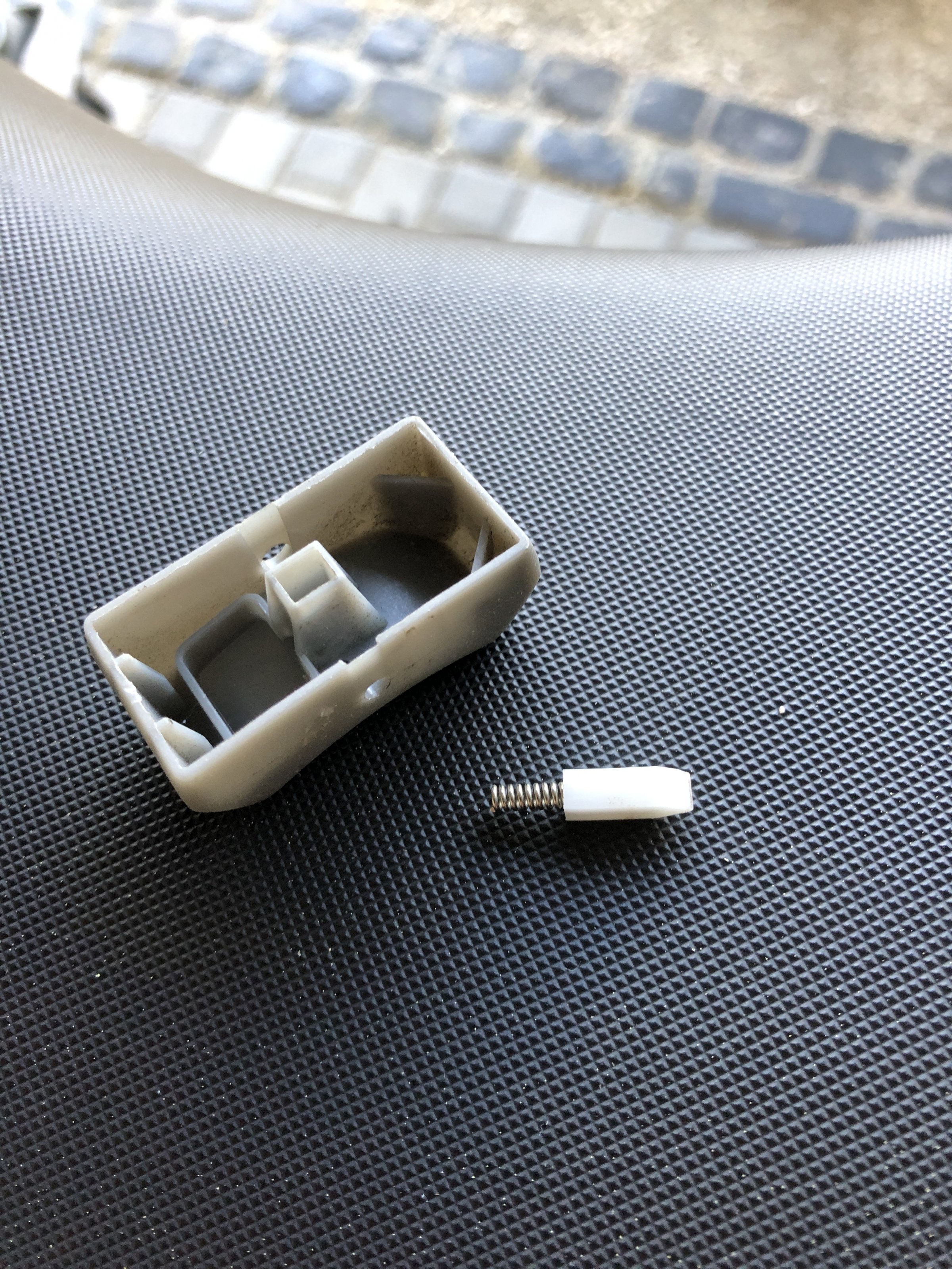

Der Thread ist ja schon etwas älter, und er hat mir schon geholfen.
Doch beim Reparaturversuch - wie soll es anders sein - ist mir die Feder abgehauen. :furious:
Weiß jemand von euch, ob da noch was war, was verlorgen gehen kann? Da fehlt doch außer der Feder noch ein Teil, oder?
Vielen Dank für eure Hilfe!
Ralf
Daddy Tool
Daddy Tool
08.02.2016
792
Bielefeld
R1200GS 30 Jahre
Meiner Meinung nach müsste da in der runden Vertiefung eine Feder gesessen haben. Nimm eine Feder aus einem Kugelschreiber und kürze die evtl etwas ein. Es geht da nur um die Rückstellkraft.

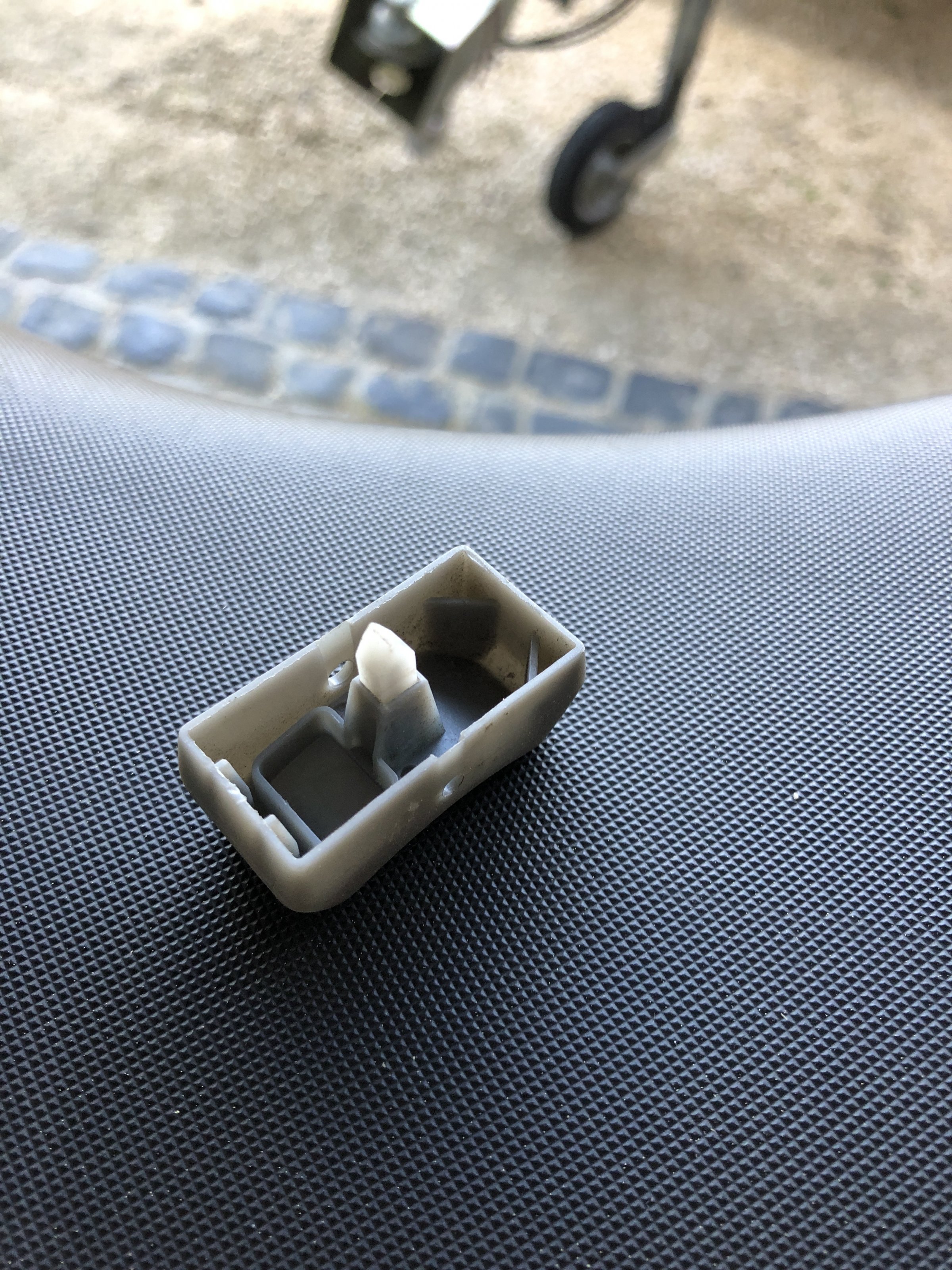

Danke euch für die Antworten!

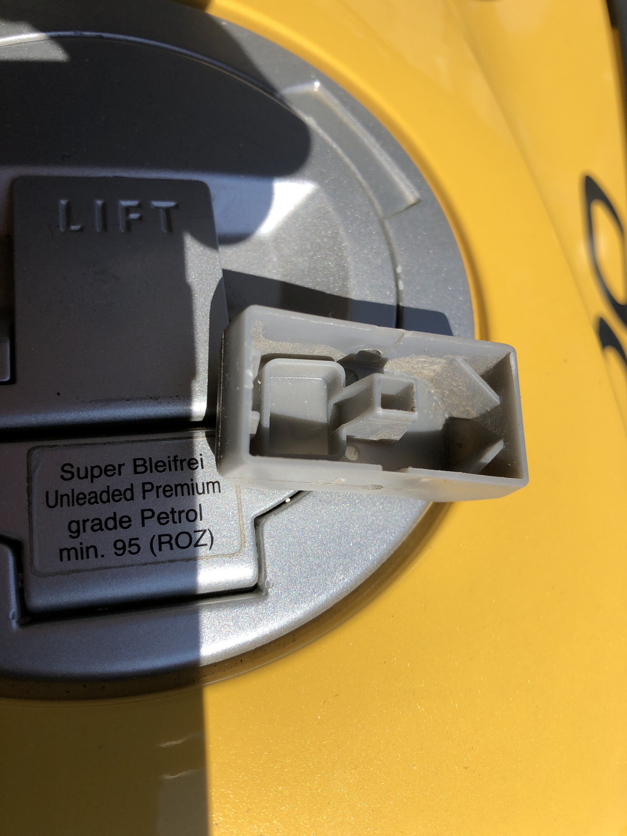

Hab eine neue Feder eingesetzt und die mittlere "Raste" doch noch am Boden gefunden. Hier noch Bilder, falls jemand das gleich Problem hat.......
Jetzt muss ich nur noch das Unterteil wieder in Form bringen wie CAGS

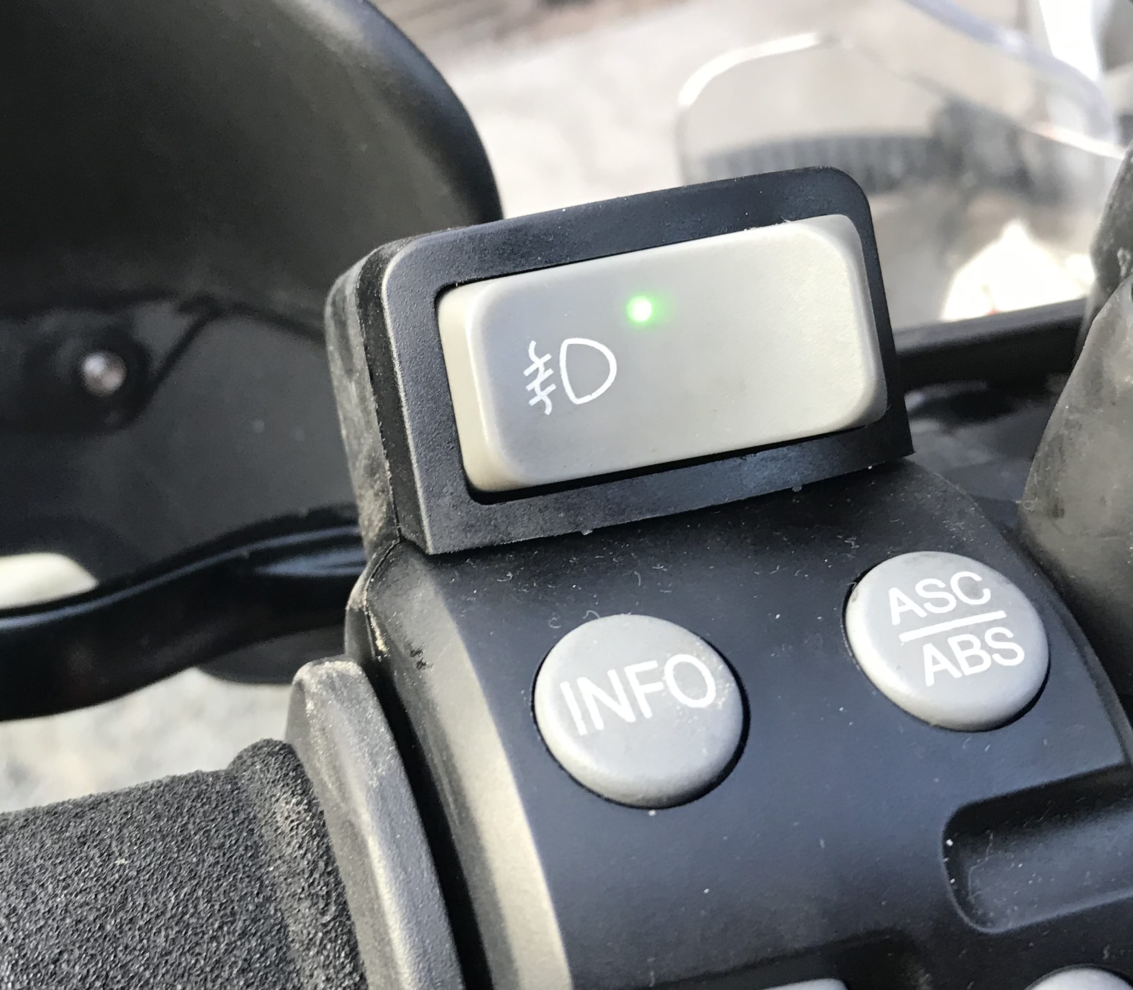

Frage an die Besitzer des original Schalter. Leuchtet bei Euch auch die grüne LED im Schalter permanent, sobald gestartet worden ist? Egal ob Zusatzscheinwerfer an oder aus sind?
