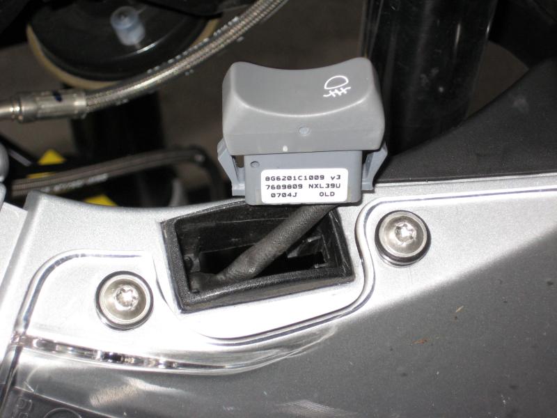

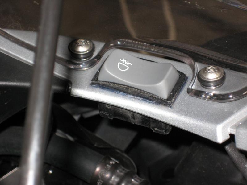

Hallo Henry,
mich hat der Schalter (@vision1001, leuchtet wenn eingeschaltet) auf den Risern auch gestört, daher hab ich ihn ein wenig verlegt (siehe Pic).
Das Gehäuse hat es nicht überlebt, da ich Teile davon für die neue Position benötigte. Es ist allerdings reichlich fummelig den Stecker aus seiner Buchse rauszukriegen.
Frank

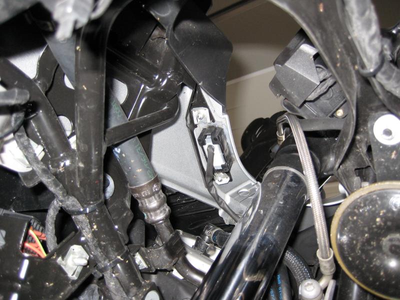

Hallo Jo,
mach ich doch.;)
Die Reste Schaltereinheit finde ich leider im Moment nicht, aber die Bilder sollten eine Vorstellung davon geben.
Da der eigentliche Schalter nur von oben in die Halterung gesteckt werden kann, ist es notwendig das Verbindungskabel (zerstörungsfrei :D) aus seiner Anschlußbuchse und deren Halterung zu fummeln.
Des war a wieselhaarige Gschicht, vor allem dann beim Zusammenbau.
Ansonsten messen, anzeichnen und aufpassen, dass Du nicht mit den Verschraubungen (Bild Schalter2) in Konflikt kommst.
Die Ausspaarung für die Schalteraufnahme hab ich mit Dremel und Trennscheibe vor- und mit der Feile nachbearbeitet (leichte Presspassung). Das Ganze dann mit ein wenig Silikon "eingeklebt".:eek:
Have fun !
Frank

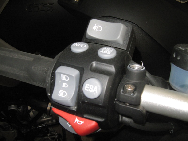

Hallo Jo,
wenn Du eine 2007 ADV hast, kannst Du bei BMW das hintere Gehäuse der linken Schaltereinheit von der 2008 ADV kaufen (10+11 Euro). In das Gehäuse kann der Schalter von der 2007 ADV montiert werden. Vielleicht müssen noch die Anschlussleitungen verlängert werden. Ich finde, daß das die komfortabelste Lösung wäre.
Gruß Michael

Hallo Jo!
Ich sehe keinen Unterschied vom Gehäuse zwischen 06, 07, und 08 ADV. Es müßte eigentlich passen. Ich würde nochmal beim Freudlichen nachfragen b.z.w. dort ausprobieren.
Gruß Michael

Kleine Korrektur, die Schalterteile für den Umbau wie beim 08er Modell kosten laut :) nun doch keine 300,- sondern 21,- :eek::p. Es wird nur der hintere Teil der Schaltereinheit getauscht, der Originalschalter wird wieder eingebaut. ;)
