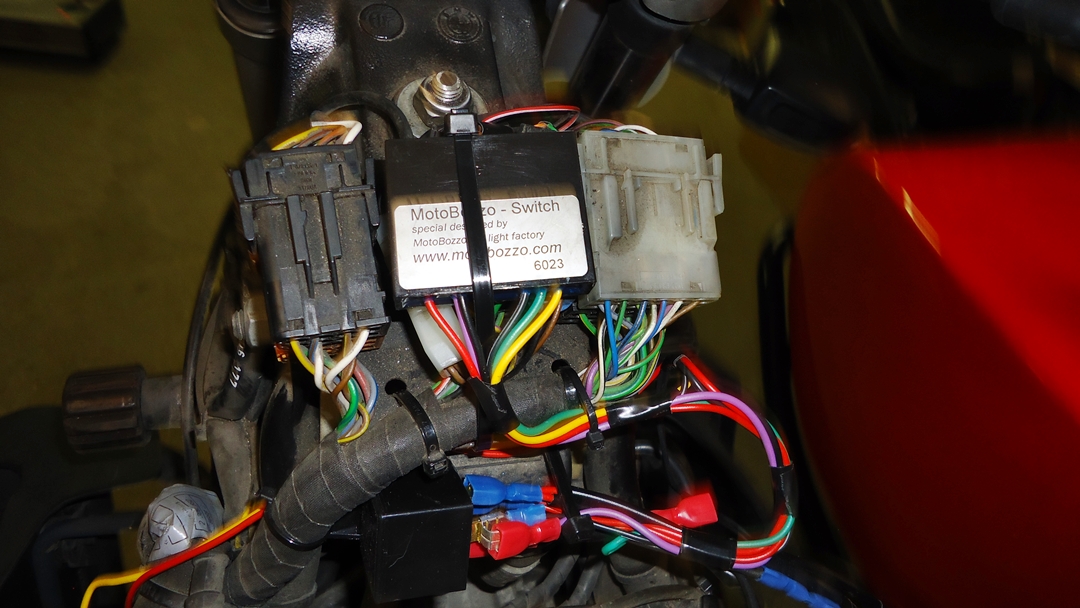

bei meiner neu gekauften 1150 ADV sind Zusatzscheinwerfer von Wunderlich glaube ich, eingebaut. Die sollten über eine Schaltung mit einem "Doppeldrücken" vom Blinkerausschalter -Ein- und Ausgeschalten - geschaltet werden können. Leider funzt es nicht.
Hat da jemand Erfahrung oder kennt die Zusatzscheinwerfer SCHALTUNG von Wunderlich?

das klingt nach einem MotoBozzo Switch. Ich verwende den auch für einen Zusatzscheinwerfer, allerdings benutze ich den Fernlichtschalter da ich trotz mehrfachem Bildern hin- und herscjhicken mit Motobozzo das betreffende Kabel nicht gefuden habe. Die Elektonik wird üblicherweise unter dem Tank auf dem Kabelbaum festgemacht.
MotoBozzo-Switch - MotoBozzo The Light Factory
Du kannst H. Bozzo auch anrufen, er ist sehr hilfsbereit.

Lönnte auch ein Auto switch sein. Drücke mal den Blinkerrückstellknopf länger als eine Sekunde und schau ob die scheinwerfer angehen.

In der Beschreibung (s,Link in #1) steht schon mal "Lichthupe".
Ok, kommt wohl nur auf den doppelten "Masse-Klick" an und dann spielts keine Rolle wo der her kommt. (Blinker-Absteller wäre mir auch sympathischer, weil nicht zusätzlich lichtgehupt wird)
Beim Anschluß an den Blink-Absteller muss man sehr auf die Kabelfarben achten, denn die sind sehr ähnlich zu dem Warnblinker - braun-weiß bzw braun-gelb, was wohl im Laufe der Zeit stark verblassen könnte.
Aber unabhängig von allem, würde ich die Funktion erst einmal "zu Fuß" testen, also händisch am entsprechenden Anschluß mit einem Kabel einen Doppelklick Masse drauf legen.
Vielleicht ist ja nur das betreffende Kabel lose.

Als ich dem Switch eingebaut hatte ging er über den Blinkerrücksteller auch nicht. Das weisse Kabel (Fernlicht) sollte funktionieren.

Ein ein Auto switch ist es wohl nicht, ich habe es eben ausprobiert, es gehen keine Lichter an, wenn ich den Blinkerrückstellknopf länger drücke. Dann gehe ich vom MotoBozzo Switch aus, welches verbaut wurde. Von einem Switch war auch die Rede. Aber es waren zu viele Extras und ein tolles Gespräch mit dem Verkäufer, um sich alles merken zu können. Das Problem wird aber lösbar sein, weil es ja schon funktionierte. Ich melde mich, wenn ich endlich Zeit habe, um den Tank abzubauen, um dem Problem auf die Spur zukommen.

Problem geklärt!
Schalter funzt wieder!
Da alle Schrauben von den Kupplungs- und Bremsflüssigkeitsbehälter im Arsch waren. Habe ich sie aufgebohrt und Torxbits eingeschlagen und dann leicht rausbekommen und durch neue ersetzt!
Die Maße habe ich fotografiert.
Die Schläge haben wohl die Kontakte wieder gangbar gemacht. Korrosion war schuld!
