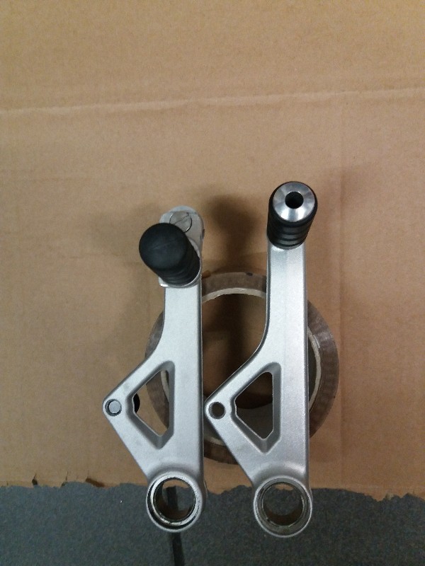

besorge Dir einen verstellbaren Schalthebel von Wunderlich,Touratech usw..War das erste,was ich nach meinem Umstieg von der VFR 800 angeschafft habe.
Der Orginale Hebel ist für mein Empfinden ab Schuhgröße 50 brauchbar.Für meine kleinen Füßen (46) ist der Orginale zu lang.
