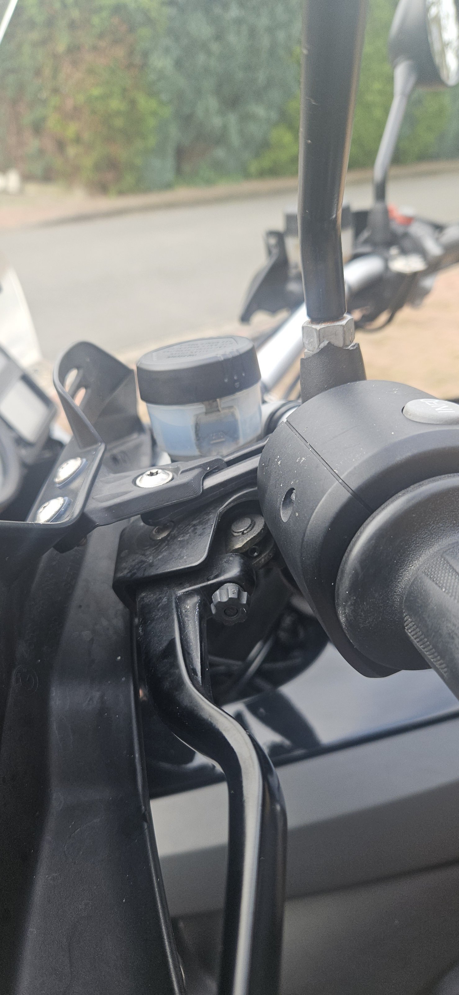

Behälter sieht auf dem Foto io. aus.
Füllstand steigt ja bei Verschleißen der Kupplung.

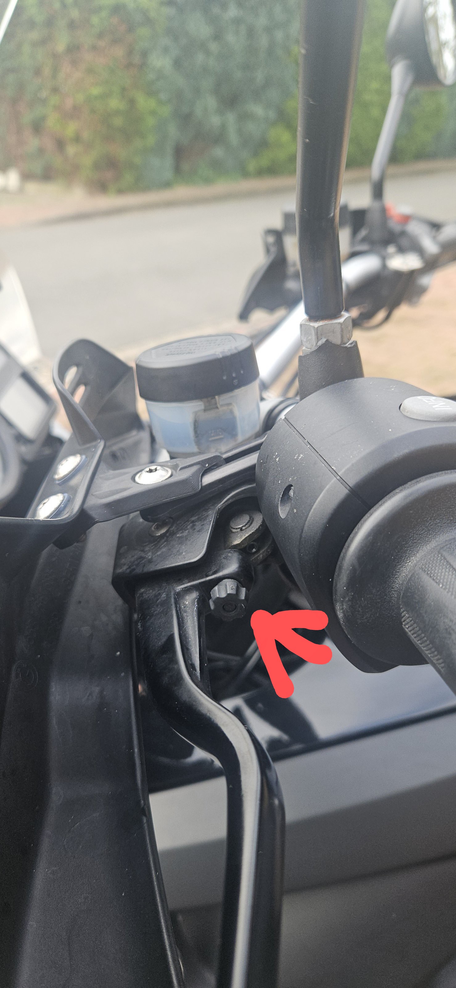

Du kannst dir Mal den Handhebel anschauen.
Vielleicht kannst du mit der Verstellung den Hebelweg größer Einstellen .

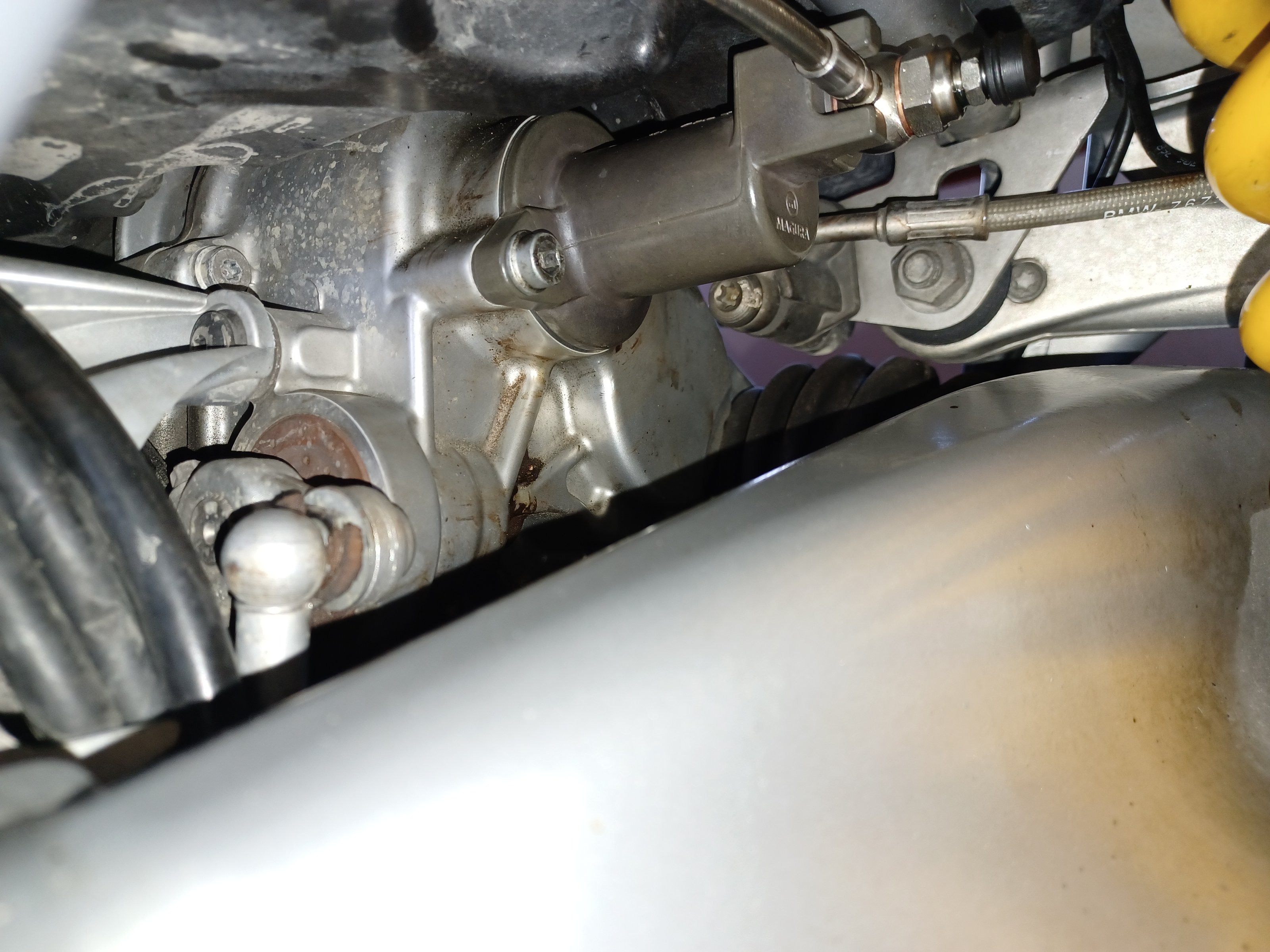

Hallo, ich hatte heute den Nehmerzylinder ausgebaut und gecheckt, scheint alles ok zu sein. Keine riefen und alles trocken. Neues Öl rein und entlüften aber das Problem ist immer noch vorhanden. Könnte es am Geberzylinder liegen? Druck am Kupplungshebel ist genug da....

ja klar kann sein, ist aber seltener.
Entlüften nur von unten nach oben!
Auch in der weitesten Hebelstellung probiert?
Kupplungsdruckpunkt ist nahe am Griffgummi?

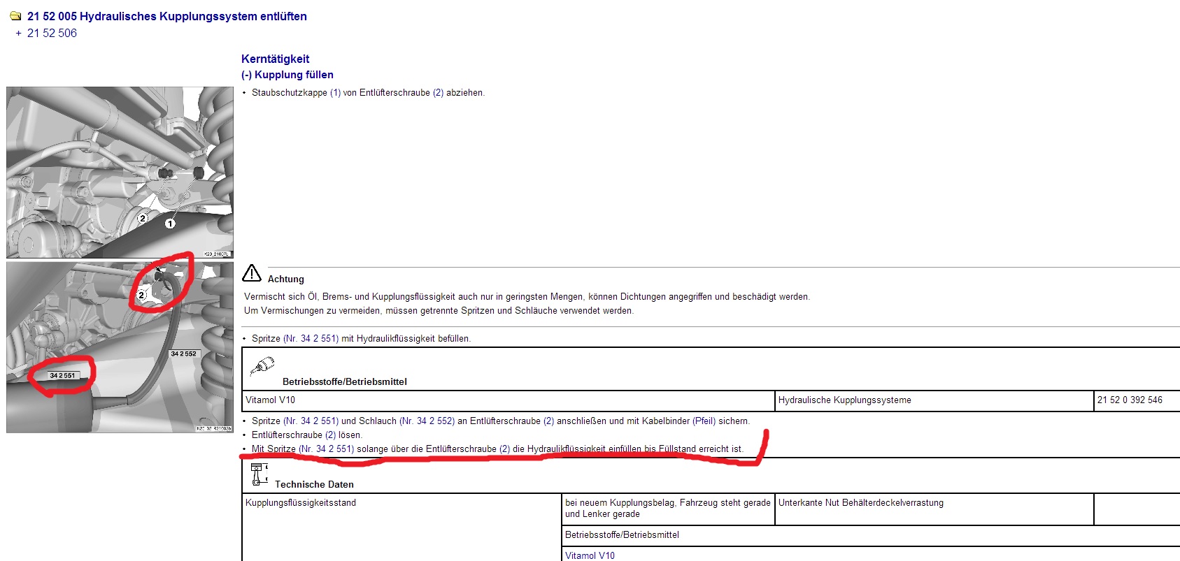

@fran-jo
Das System kommt von Kongsberg Automotive. Da wird schon immer "a tergo" entlüftet. Findet sich auch so in der BMW-Dokumentation.
AgF

Wie sollte ich denn jetzt noch einmal vorgehen wenn ich so entlüften möchte, wie vorgesehen. Sollte ich das ganze Öl noch einmal ablassen und dann mit spritze am Geberzylinder einfüllen oder oben den Behälter weitestgehend absaugen und dann Schritt für Schritt von " unten" wieder auffüllen?
So würde ich es machen bzw. so habe ich es bereits gemacht, hat funktioniert. In der Art ist es bekanntlich auch im Servicemanual beschrieben.
