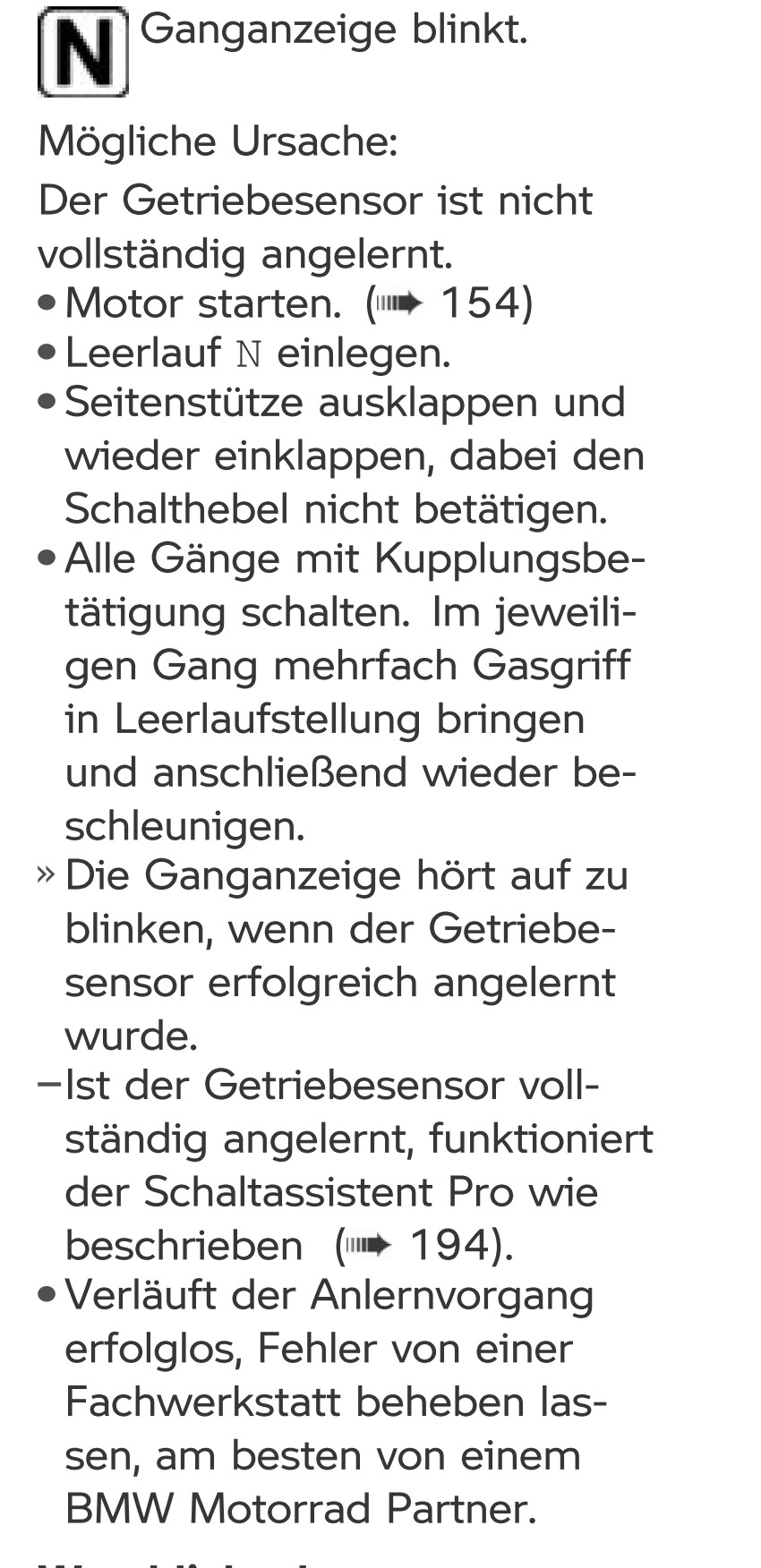

Wer hat den schaltasi schon mal neu eingelernt? Im Handbuch steht was mit Ständer runter und wieder hoch etc… danach alle Gänge durchschalten… ob es funktioniert hat konnte ich nicht feststellen.
Wie was neu anlernen,hab gesucht finde aber nix 😬
Meine gs 1300 schaltet nichso sauber wie es hier teilweise beschrieben wird .
Einfahkontrolle hab ich erst noch vor mir ,derzeit 900 km drauf .
Kein vergleich mit XR 1000 ja ich weis 4 Zylinder
unter Punkt 71 steht in der Bedienungsanleitung was dazu ;)

Interessant. Vielleicht sollte ich doch mal in die Anleitung schauen. Nicht das mein Schaltassi zickt, aber da steht sicher noch mehr drin von dem ich noch nichts gehört habe.
Und das macht man dann auf dem Hauptständer wenn das Fahrzeug steht, oder muss es gefahren werden. Da braucht man dann eine freie Strecke um es auch ohne Abbruch hin zu bekommen.

bei mir blinkt ja nichts. Somit müsste ich theoretisch auch nichts anlernen. Ich habe es tatsächlich auf dem Ständer durchgeführt. Nachdem aber wie gesagt auch nichts blinkte und somit auch nichts aufhören konnte zum blinken habe ich keine Ahnung ob ich was angelernt habe oder nicht….

Hmmm, ich würde annehmen das man das jederzeit machen kann. Ich nehme an, auch in der Werkstatt wird das auf dem Hauptständer erledigt. Der Auslöser sollte wahrscheinlich der genaue Ablauf sein. Moped an, Neutral, Seitenständer runter und wieder hoch... Dann sollte es wahrscheinlich blinken. Sicher bin ich auch nicht, aber so würde ich es verstehen.
Ja so habe ich es auch gemacht… nur eben ohne blinken im Display… vielleicht hat ja wer eine andere Erfahrung und kann berichten..

Hallo
Hab das mit dem anlernen der Schaltung heute versucht und ab den vierten Gang abgebrochen 😬
Das Getriebe oder besser das Geräusch aus dem Antriebsstrang hat sich alles andere als gesund angehört .
Und Fehlermeldung vom Abstandswarner gemeldet .

Hallo
Verstehe ich jetzt nicht… was hast du gemacht. Gänge schalten muss am Hauptständer ganz normal möglich sein!

Jupp auf Hauptständer und mit Kupplung jeden Gang durchgeschaltet .
Jeden Gang ca 10 sec
Kardanwelle kratzt und klacktet unregelmäßig .
Ist nicht meine erste BMW mit Kardan aber das kenn ich so noch nicht 😬
