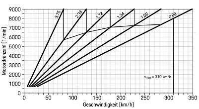

Bin kein Quickshifter Fan, aber
ich ertappe mich immer öfter, daß ich den Quickshifter in der einen oder anderen Situation doch nutze.
Wenn man sich verdeutlicht, was das Teilchen eigentlich macht und es dementsprechend einsetzt, ist das schon eine feine Sache.
Folgende Stichworte können eventuell mehr Klarheit schaffen:
  1. Im Straßenmotorrad ist ein Quickshifter ein Komfortgewinn und nicht in erster Linie ein Schnellschaltautomat, auch wenn er das leisten kann.
  2. Die mechanische Schaltarbeit macht zu 100% der Fahrer mit dem Fuß und keine „Automatik“.
  3. Im Gegensatz zu einem synchronisierten Getriebe ist ein Klauenschaltgetriebe im Motorrad auf klar definierte, entschiedene und „zackig“ durchgeführte Schaltungen ohne Gewaltanwendung angewiesen.
  4. Wer manuell schalten möchte, muß die Kupplung kurz vor Druck auf den Schalthebel betätigen.
  5. Der Schaltvorgang soll in diesem Fall nicht „eins nach dem anderen“, sondern ineinander verschliffen stattfinden.
  6. Beim Schalten mit dem Quickshifter bleibt die Kupplung natürlich unangetastet.
  7. Die Kupplung ist ja während des Schaltvorgangs geschlossen - die Schaltung erfolgt über den Kurzen Lastwechselmoment von Zündung aus/ Zündung an.
  8. Die Quickshifterschaltungen verlaufen umso sanfter, je geringer die Motordrehzahl ist und je geringer die Motorlast (Drosselklappe geöffnet) ausfällt.
  9. Umgekehrt werden die Schaltungen mit steigender Drehzahl bei weit geöffneter Drosselklappe zwangsläufig immer ruppiger.
  10. Ein Blick auf ein beliebiges Drehzahldiagramm verdeutlicht dies ziemlich anschaulich:
    Der Drehzahl-Stufensprung von einem Gang zum nächsten bei z.B. Hochschaltung wird mit steigender Drehzahl immer größer:
    Stufensprung von 2 nach 3 bei 3500 1/min ca. 1000 1/min, aber
    Stufensprung von 2 nach 3 bei 7000 1/min ca. 2000 1/min!
  11. Daß die Antriebswelle des Getriebes bei einer Hochschaltung im einen Fall 1000 Umdrehungen, im anderen Fall 2000 Umdrehungen im nächsthöheren, also hier dem 3.Gang langsamer dreht, ist für die Hochschaltung günstig:
    Durch Reibung verliert sie während der Schaltung ja sowieso an Drehzahl.
    1000 1/min sind aber deutlich einfacher zu erreichen als 2000 1/min - der Grund, weshalb mit steigender Drehzahl die Arbeit für den Quickshifter immer schwieriger wird. Wenn jetzt die Schaltung durch rohe Gewalt erzwungen wird, ist die Drehzahldifferenz von 2000 1/min noch nicht erreicht: Mit lautem Krachen wird sie jetzt erreicht…
  12. Bei der Rückschaltung sind die großen Stufensprünge bei Schaltung im oberen Drehzahlbereich natürlich ebenso „problematisch“, es kommt aber ein schwieriger Punkt dazu: Für eine Schaltung in den nächst niedrigeren Gang muß die Drehzahl der Getriebeeingangswelle angehoben werden, was mit einem automatischen Zwischengasstoß erledigt wird.
    Auch hier gilt: Kleine Drehzahl beim Schalten erfordert nur einen kleinen Zwischengasstoß - je höher die Drehzahl, desto stärker der Zwischengasstoß für das Erreichen der höheren Drehzahl im kleineren Gang.
  13. Bei sehr sportlichen oder Renngetrieben versucht man mit einem sehr langen ersten Gang die weiteren Gänge eng zu stufen, was kleinere Stufensprünge nach sich zieht.
    Also lange Rede, kurzer Sinn:
    Meinem Fahrstil ( 2000-4000 1/min, kleine Drosselklappe ) kommt der Quickshifter eigentlich ziemlich entgegen und da macht er einen richtig guten Job - keine Stöße, sanfte, runde und weiche Schaltungen - ein Komfortaggregat eben…
