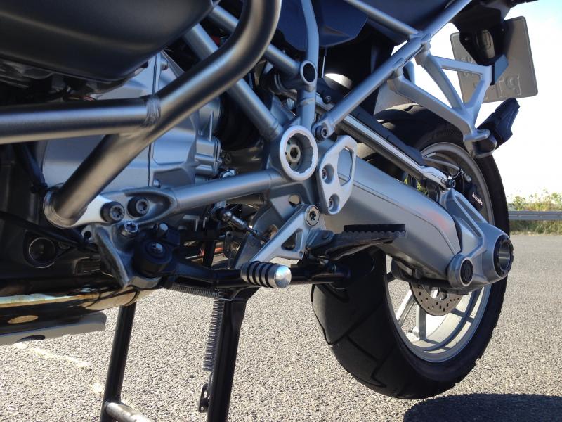

Eine einfache Vergrößerung der Auflagefläche die es für ein Paar € gibt hat mir als "Normalschuh Spazierenfahrer" geholfen.
Wobei ich das schlagen an meiner im Vergleich zum Vorführer den ich kurz gefahren bin nicht habe.
Lässt sich trotzdem jetzt besser Schalten wenn man keine klobigen Stiefel anhat.

Ich hatte ein paar Tage den in der Länge verstellbaren Schalthebel von SW-Motech dran. Grober Unfug das Teil. 130 versenkte €, habe ich gleich wieder zurückgeschickt.
Ach ja heute wurde auch noch der legendäre Druckstift getauscht. Hat incl. Wechsel beider Schaltereinheiten keine 3 Stunden gedauert. Ich stand die ganze Zeit daneben. Der neue Druckstift unterscheidet sich nur minimal vom Alten. Ist unmerklich länger und der nach innen zeigende "Kopf" ist glatt, wo der Alte so "Furchen" hat. Insgesamt viel Rauch um Nichts, glaube ich.
Das Schaltverhalten hat sich minimal verändert. Die Geraeusche sind Gleich. Das "Zurückwippen" des Schalthebels mit dem Widerstand am Fuss trat heute gefuehlt 3% weniger haeufig auf. In einem Post weiter oben schrieb ein Kollege was davon, dass man erst mal mind. 200km fahren muss bis sich da irgendwas mit Öl füllt. Keine Ahnung. Die Hoffnung stirbt zuletzt....
