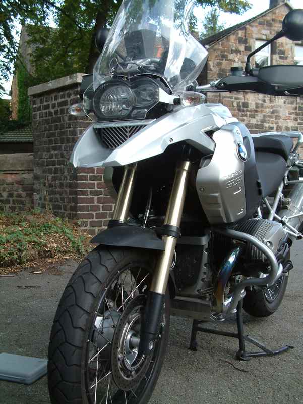

So, ich habe mir nu einen Scheinwerferschutz selbst gebaut und einen gelaserten Alu-Ölkühlerschutz bei Ebay für 27 Euro (inkl. Versand) erstanden.
der Ase
P.S.: Unten im Bild ist auch meine Verlängerung des Motorschutzes zu sehen, welchen ich mir gebastelt habe um des Interferenzrohr vor Steinschlag zu schützen.
