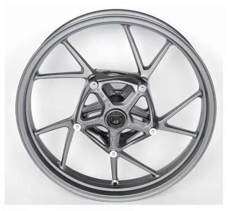

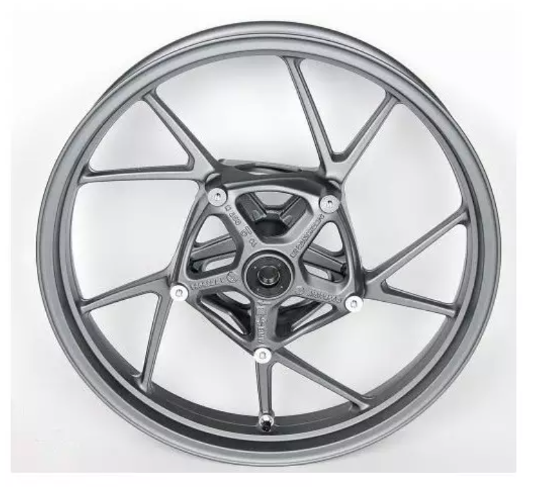

OK, und wo wird dann der Reifendruck geprüft/ eingestellt. Sitzt das Ventil in der Nabe,und die hat eine "Hohlspeiche".
Die Frage ist aus Interesse ehrlich gemeint!
Von einem Lufti Fahrer
Micha
Larsi
Larsi
10.07.2007
32.958
Micha
Schau dir das Bild im Beitrag #28 an.

OK, danke jetzt habe ich es auch gesehen, am unteren Ende einer Speiche. Gut gelöst, da kommt man gut hin.
Dankeschön für die Info. :smile:

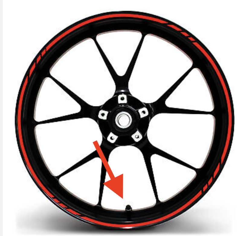

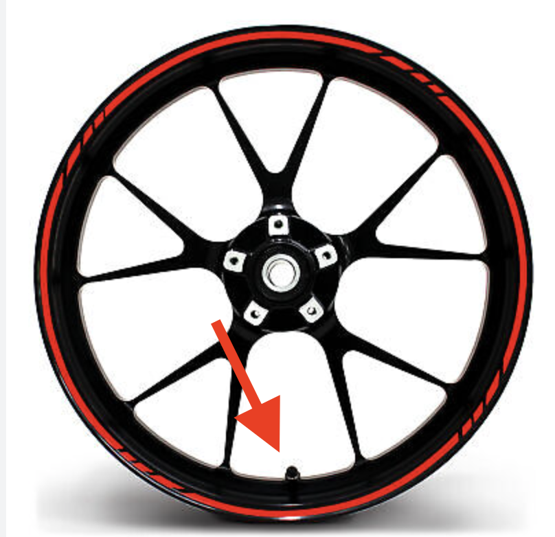

Wenn die Felge nach dem Urlaub weg soll (im Sinne von wegwerfen) kann man ja zur Überbrückung ein passendes Loch für den Schlauch reinbohren.
Warum Loch bohren?
Es ist ein Loch für ein Ventil vorhanden, sonst würde man keine Luft in die Reifen bekommen!
Hier sieht man die Ventile, und da ist ein Loch wo auch das ventil eines Schlauches durchpasst

Auch hier ist mit Sicherheit ein Loch für ein Ventil.
Wie will man sonst die Luft in den Reifen bekommen?
Mit einer Nadel sicher nicht.
Und weil Du es anzweifelst:
Ventil aus der Felge raus, Schlauch in den reifen geben und das Ventil beim Ventilloch durchstecken.
Das geht 100%
Hast du das Foto in #28 nicht erkannt?
Das ist ein Vorderrad einer R12x0GS LC.
Unten sitzt ein Ventil seitlich in der Speiche verschraubt. Durch den Kanal kannst du ein Kabel fädeln, aber kein Ventil eines Schlauchs.
Das geht zu 100% nicht.
