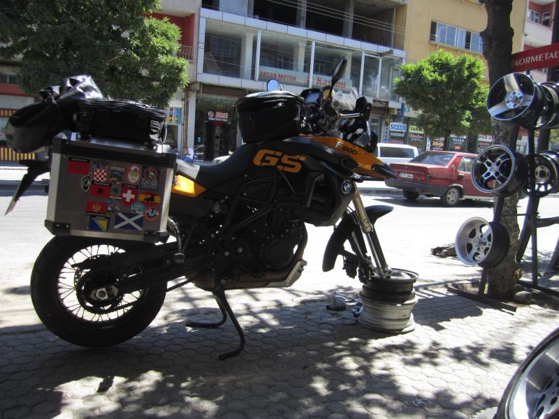

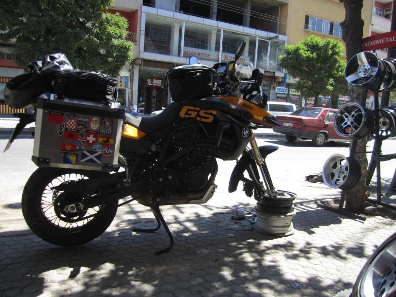

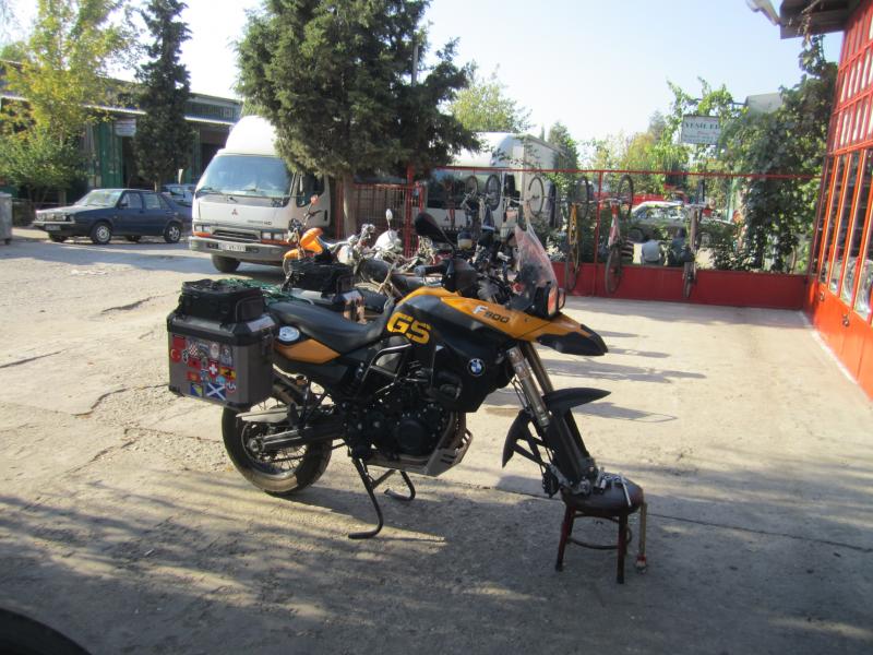

Platten fahren? ... Darin bin ich der Meister.
Option 1: es ist ein Schleicher, dann mittels der mitgeführten Pumpe zur nächsten Werkstatt quälen. Dort wird dir geholfen, im Ausland (Bilder unten) die Torx-Nüsse dabei haben!
Option 2: Das Loch ist zu groß und die Luft hält nicht mehr. Dann Fremdkörper suchen, Reifen ausbauen (ich löse dafür die Bremssättel nicht, obwohl es so empfohlen wird), Fremdkörper entfernen, Reifen nur an der Stelle von der Felge wo das Loch ist, Schlauch vorsichtig raus ziehen bis man die schadhafte Stelle erreicht und wie beim Fahrrad flicken. Dann andersrum wieder zusammenbauen und das Fitnessprogramm mit der Pumpe starten :rolleyes:. Ich hatte bisher das Glück im Unglück, dass es so immer funktioniert hat, musste den Reifen noch nie komplett runter nehmen und es waren immer kleine Löcher von Nägeln oder Steinen die gut zu flicken waren.
Option 3: ADAC oder im Ausland jemanden mit Pickup anheuern und ab zur nächsten Werkstatt. Fahrer für die Dienstleistung entlohnen.
Edit: Ich habe immer eine Fusspumpe, Flickzeug, das nötige Werkzeug und große Reifenheber dabei.
