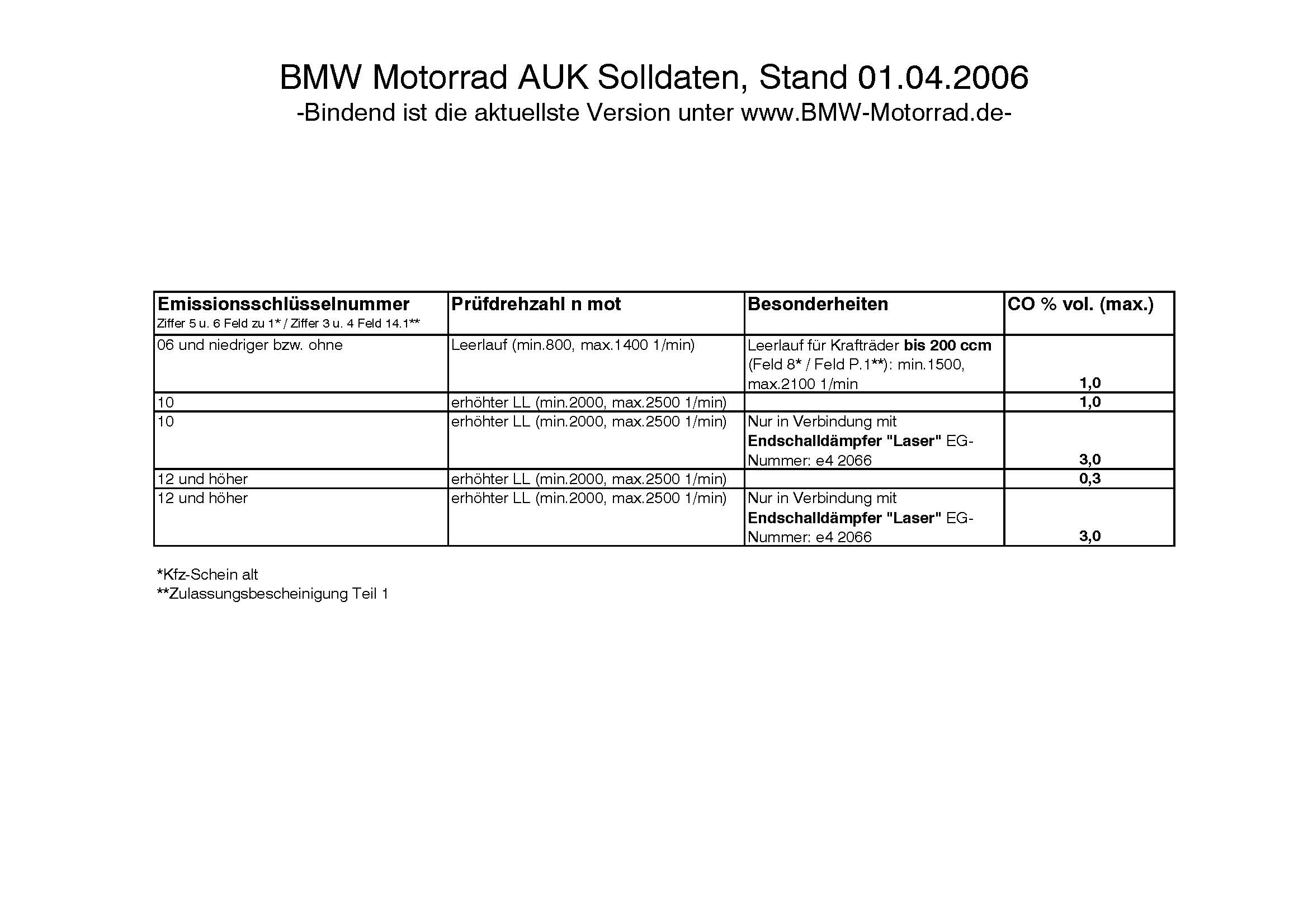

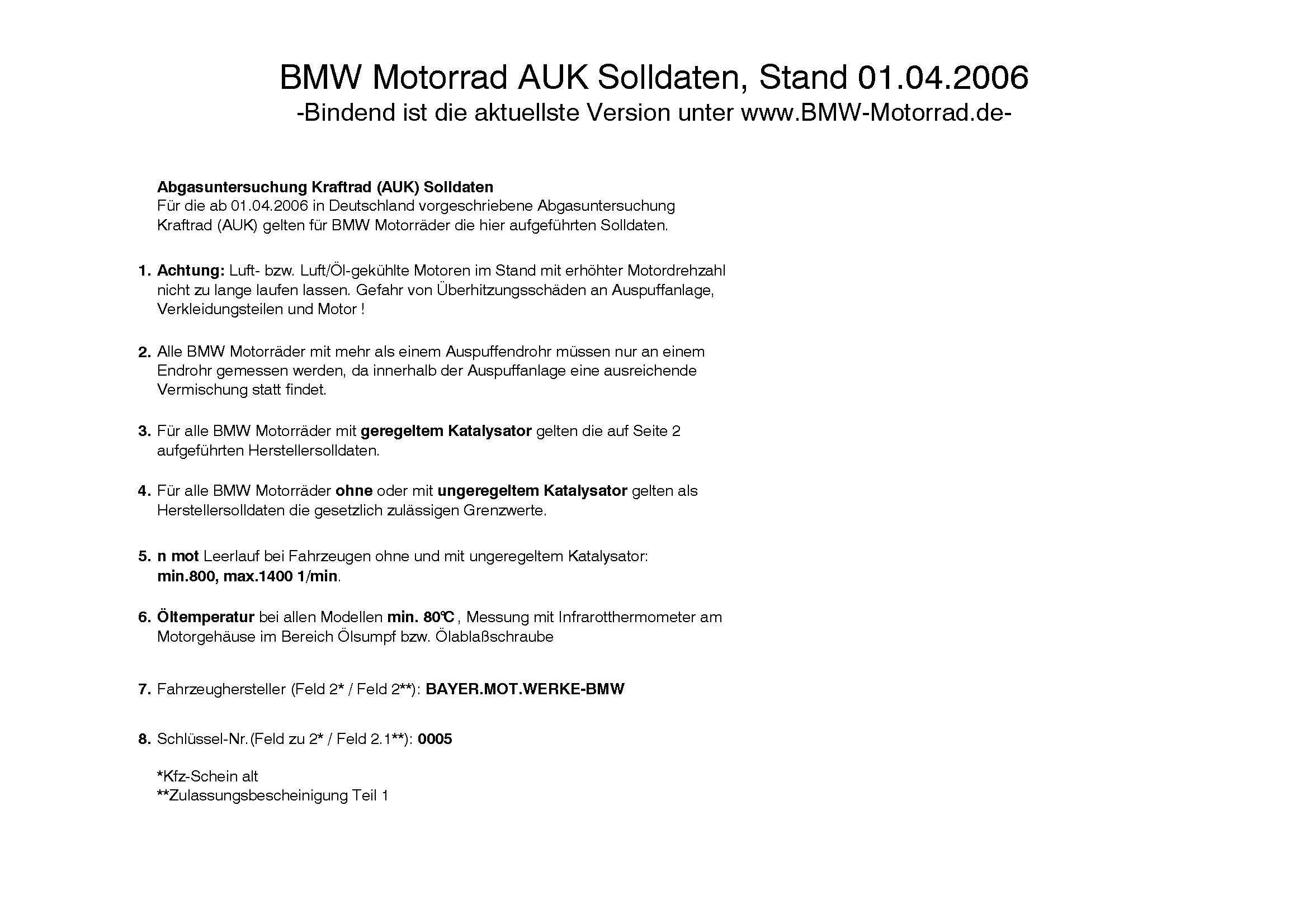

ich habe noch was gefunden, siehe Anhang!
Gruss, Rainer
