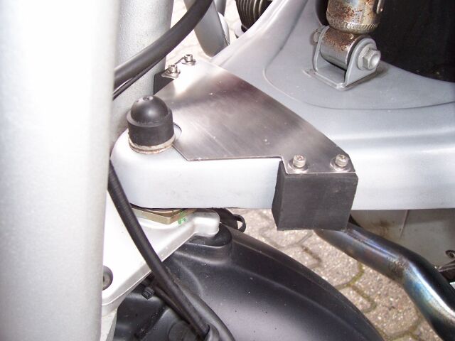

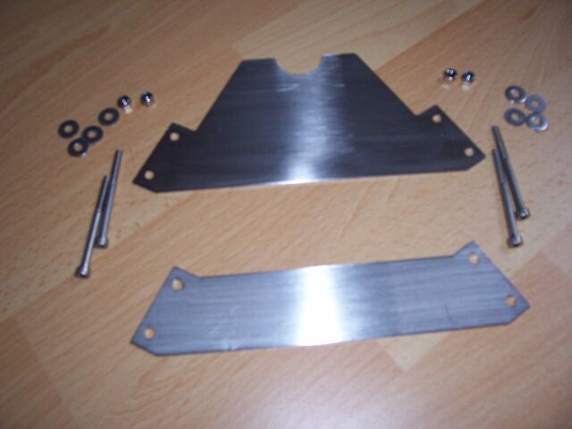

Ich habe die Teile jetzt alle bekommen.
Die Bleche aus V2A sind super geschnitten (Laser halt). Die Gummis von Gummi-Grün wurden dort allerdings mit der Hand geschnitten (dass es sowas noch gibt :confused:) und auch die gebohrten Löcher sind nicht ganz so exakt, wie ich es mir vorgestellt hatte, aber noch "im Rahmen".
Montieren liess sich der Lenkanschlag allerdings problemlos.
Ich hänge mal die aktuellen Fotos in montiertem Zustand an (und ja, das Federbein rostet immer noch... :D)
Ein paar kann ich noch abgeben; also wer mag --> kurze eMail.

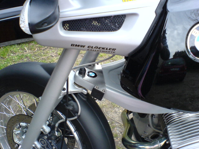

Hey Hermann Vielen Dank für das Päckchen:)
Heute gekommen und gleich montiert
So schauts bei mir aus:)
Leider beim rausschieben aus der Garage gesehen, das ich mir wohl einen Nagel in den Hinterreifen gefahren habe (So eine Schei....)

Hi franova.
Schaut gut aus. ;)
Dann hast du wohl einen Satz Gummis erwischt, die nicht "verbohrt" waren. Einige der Gummis sind leider nicht ganz exakt gebohrt worden.
Ich habe heute Hart-PVC bestellt und werde die beiden Gummiklötze damit ersetzen. Dann kommt auf das PVC ein (wahrscheinlich) runder Gummipuffer.
Wer also mit dem Gummi nicht zurechtkommt bzw. wo's nicht vernünftig passt, bekommt gerne einen Satz der PVC-Klötze. Ich brauche dafür aber voraussichtlich bis Anfang nächster Woche. Kostet auch nicht extra; geht auf meine Kappe.

Na ja mit ein wenig ziehen und zerren ging es;)........verbohrt sind die schon ein wenig....aber es ist nichts ausgerissen beim befestigen und von daher denke ich ist das schon Ok;)......hab jetzt endlich einen Platz für mein BMW Emblem :D

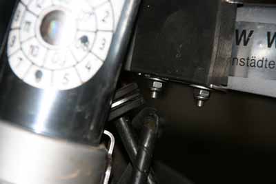

Ziehen und zerren, ein bisserl verkeilen und dann geht´s, aber ein kleines Problemhab ich da leider schon: bei der 1150er gibts links eine Bremsleitungshalterung, die an die Muttern anstoßt...wie habt ihr das gemanagt?
Stell morgen mal ein Foto davon rein, aber vielleicht weiß ja jetzt schon wer was ich meine und weiß vielleicht sogar Rat!?
Schöne Grüße
Gregor

Hi Gregor.
Ich bin davon ausgegangen, dass dort nichts anstösst. :o
Als simpelste Lösung stelle ich mir eine Schraube mit einem Flachkopf vor, die dann von unten durchgeschoben wird.
Seltsam nur, dass es bei svensington (auch 1150er) gepasst hat.
Frage an alle:
sind sowohl bei der 1150er sowie bei der Advent in diesem Bereich Probleme zu erwarten? Ich würde dann andere Schrauben verwenden.
