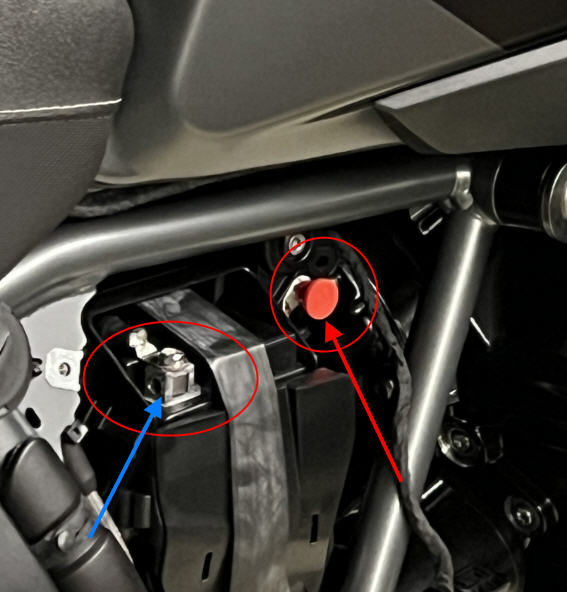

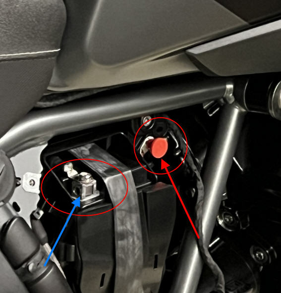

Du nimmst einfach den rechten Seitendeckel ab. Das ist nur eine Torx Schraube und dann kann man den aus den Gummis raus ziehen, erst oben dann unten.
Darunter siehst Du die Batterie und einen Anschluss zum Starthilfe geben oder bekommen. Die rote Plastikkappe kannst Du abziehen.
Dann stellst Du das Multimeter auf Gleichspannung (=) und je nach Gerät musst du vielleicht noch einen Bereich auswählen. Falls das vorhanden ist stellst du 20 V= ein.
Dann hält eine zweite Person die Prüfspitzen auf den Fremstartkontakt und den Minuspol der Batterie. Im Idealfall zeigt das Messgerät dann, bei einer frisch geladenen Batterie, irgendwas in der Gegend von 13 Volt an. Wenn Du nun den Knopf für die Lenkerverriegelung drückst sollte die Spannung nicht merklich abfallen. Auf jeden Fall sollte sie nicht unter 12 Volt fallen. Wenn es ein Anlasser wäre könnten es auch mal nur noch 10 Volt sein. Wenn die Spannung aber stabil bleibt kannst Du die Batterie als Ursache vergessen.

OK, aber das Thema Batterie könnten wir doch schon mal ausschließen.
