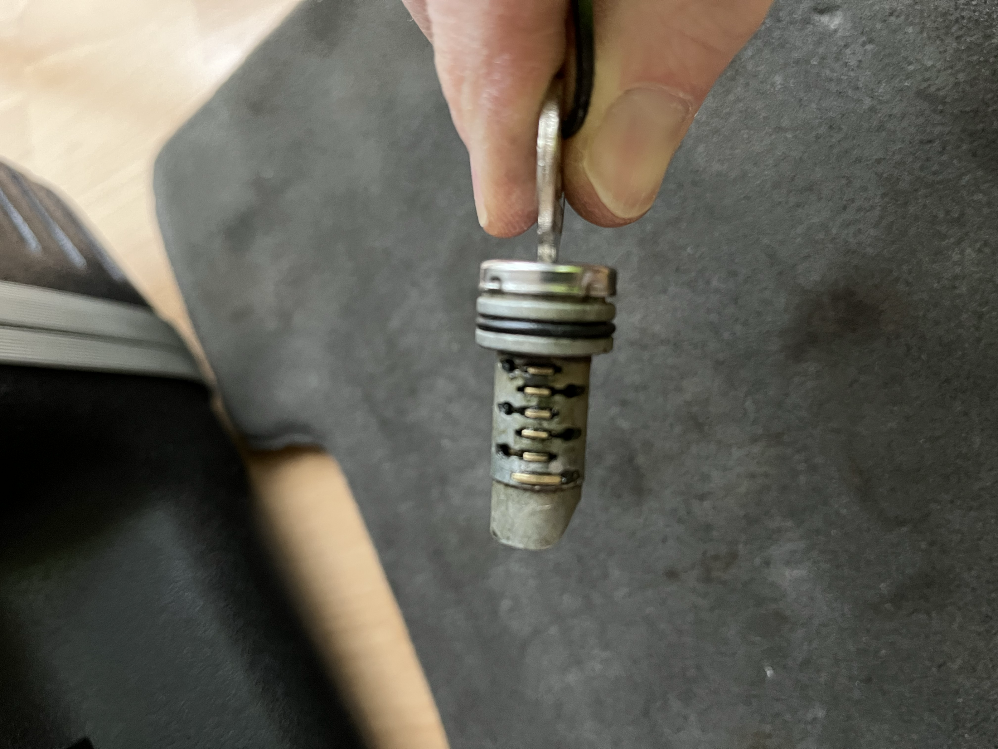

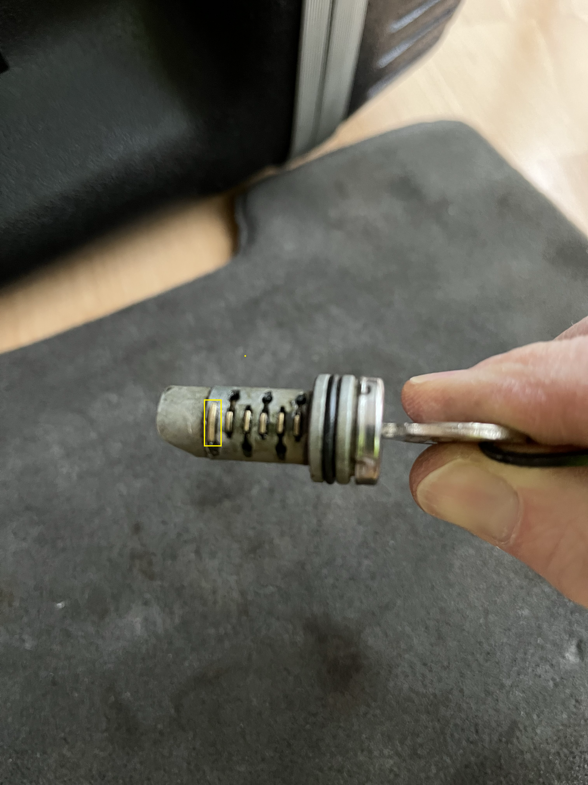

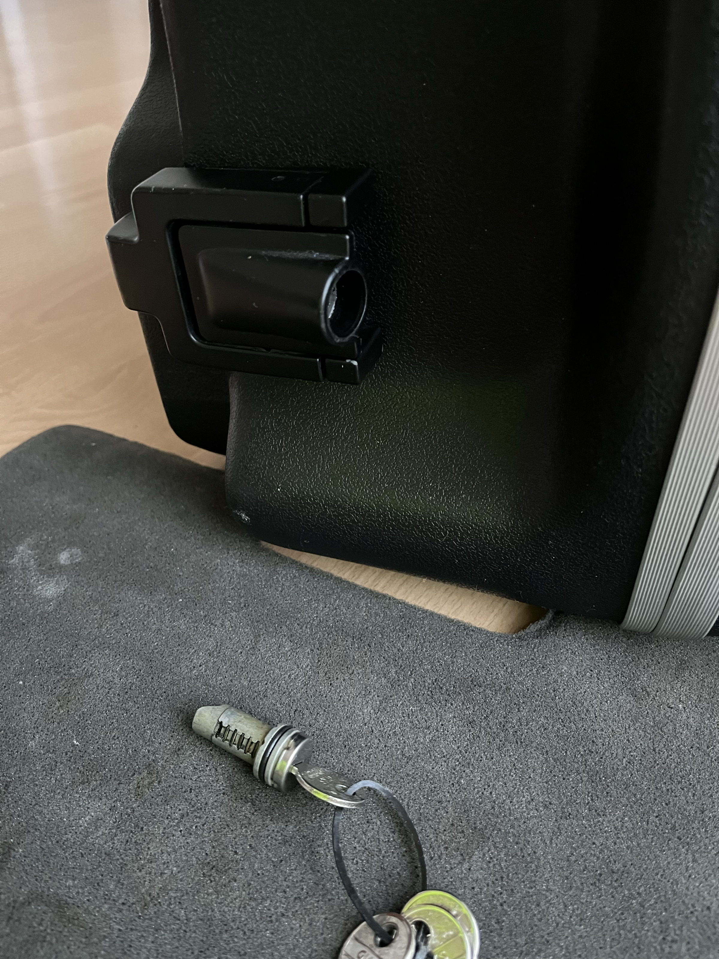

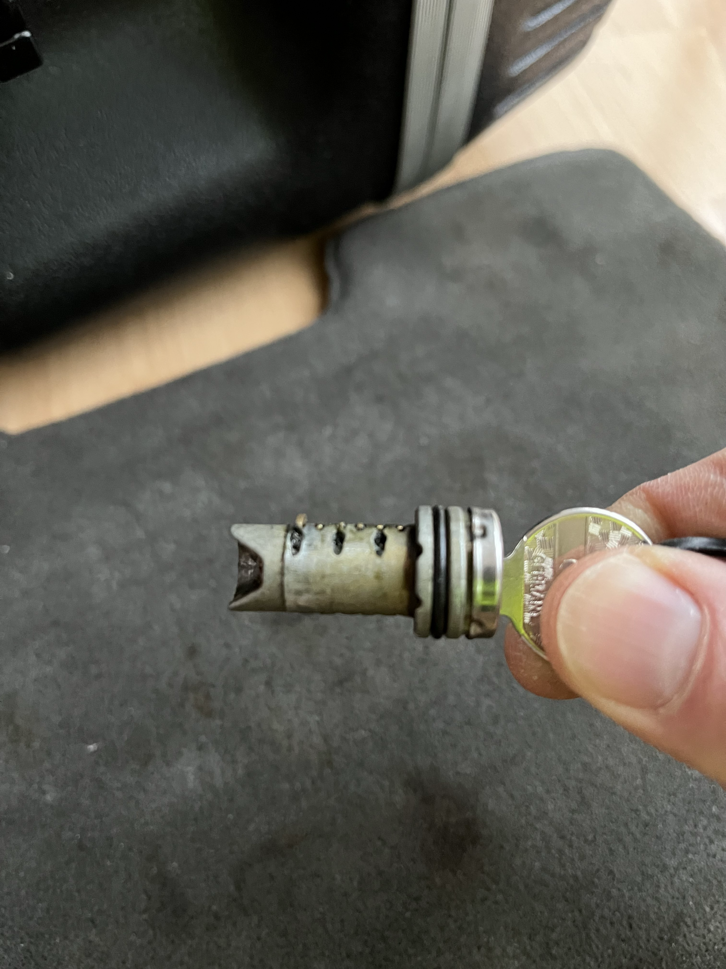

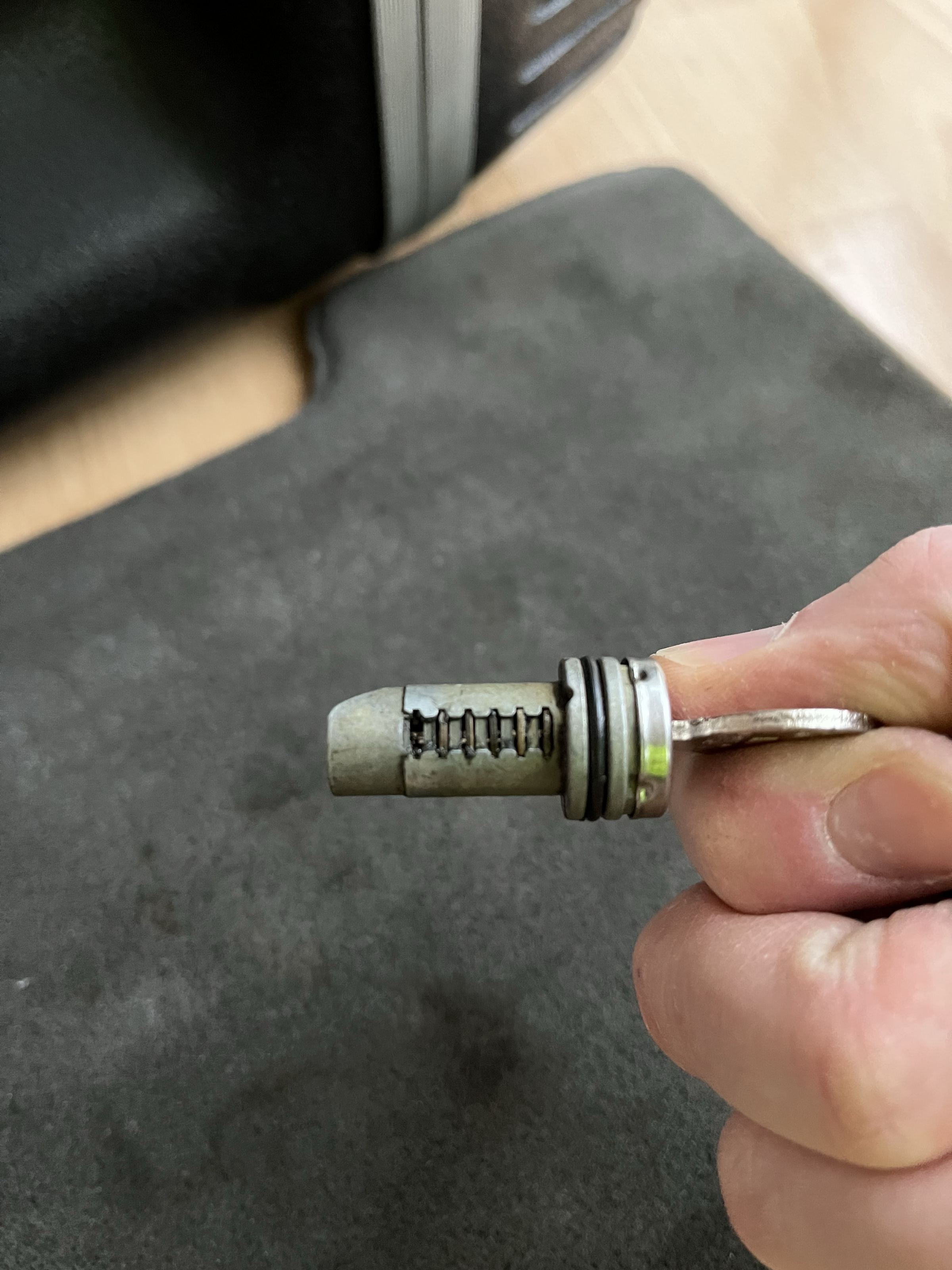

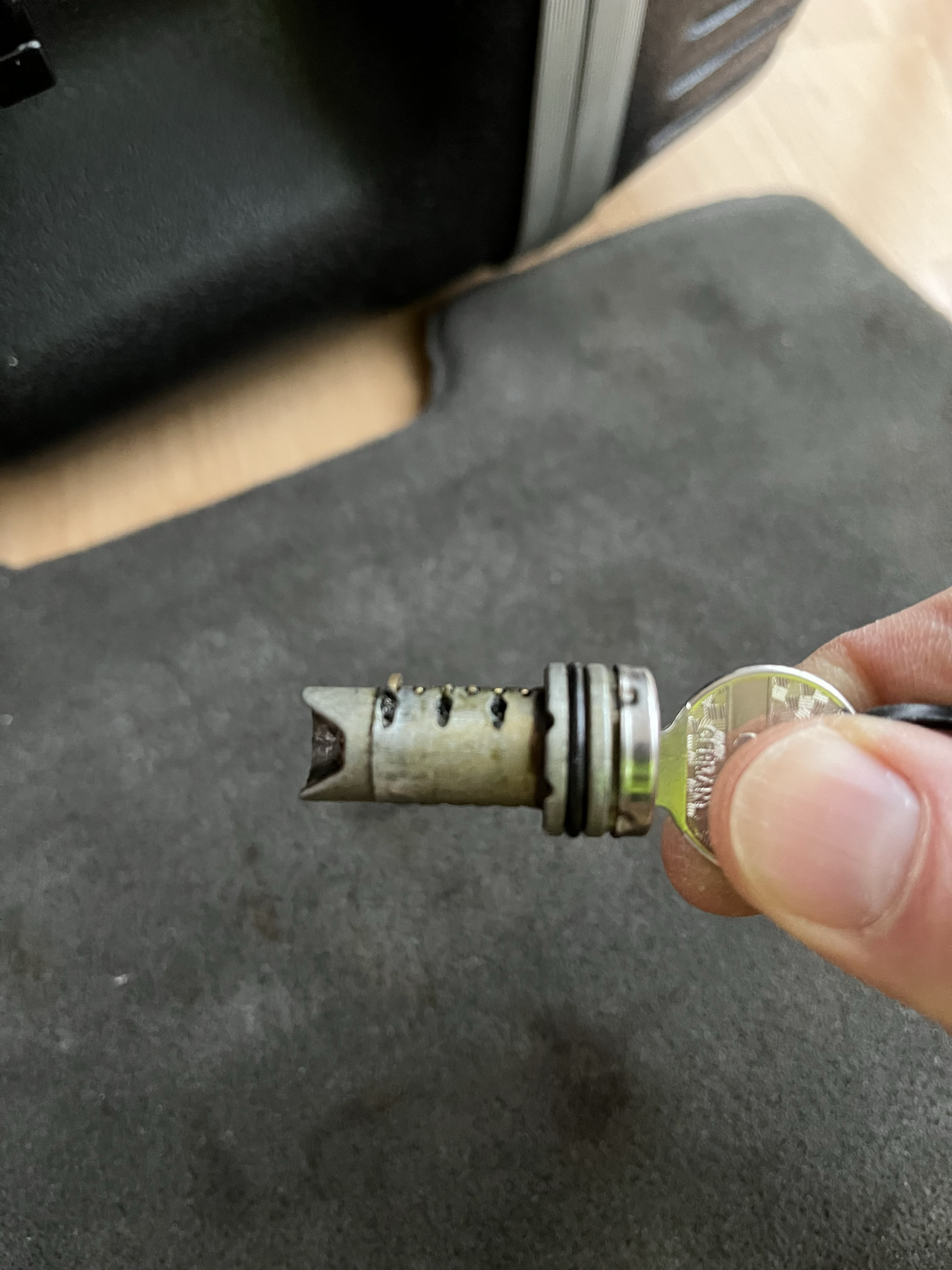

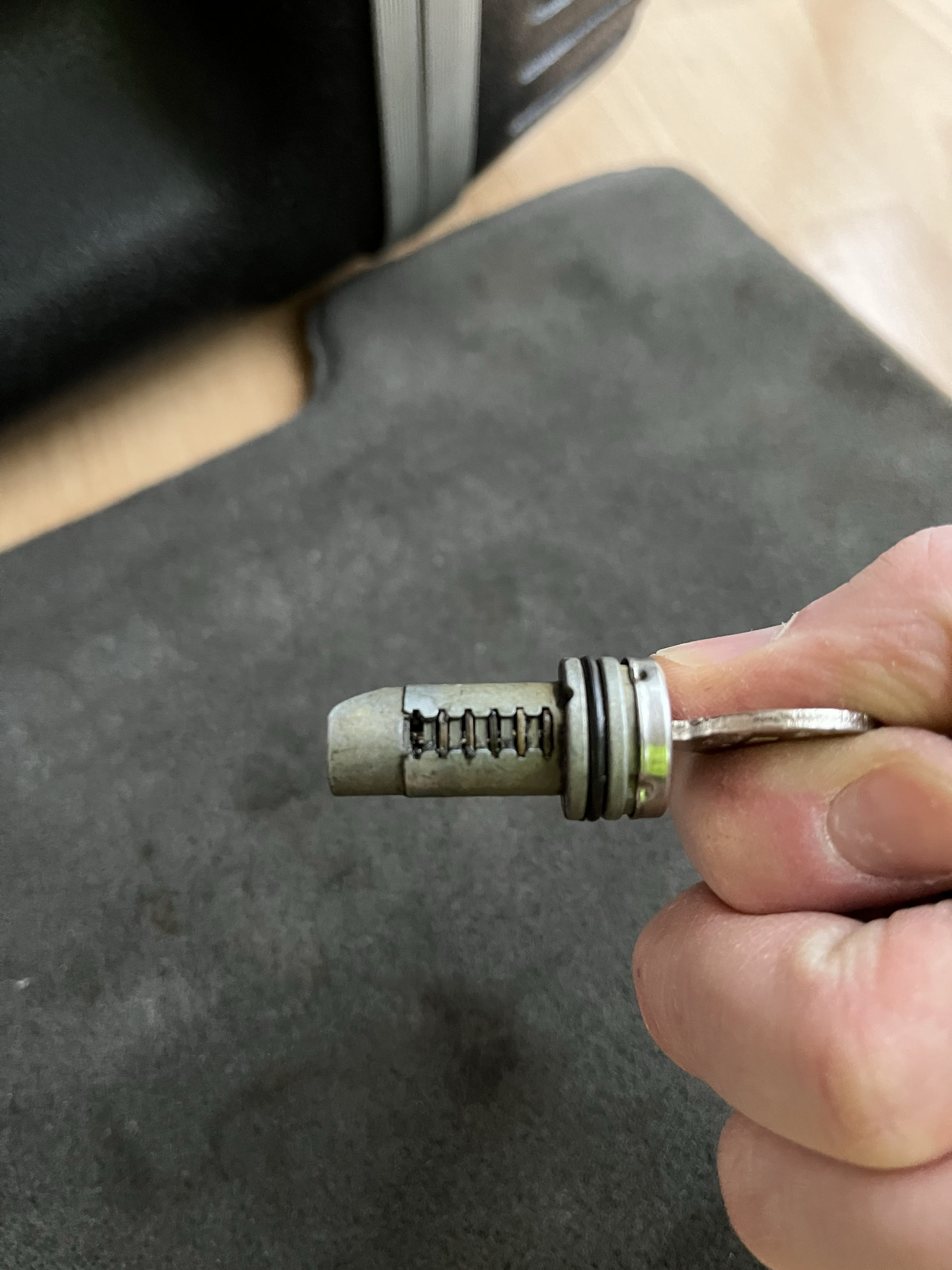

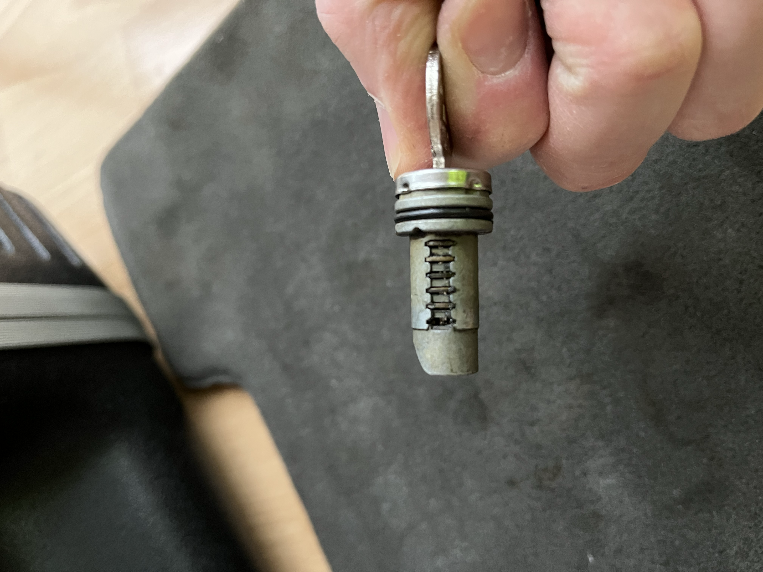

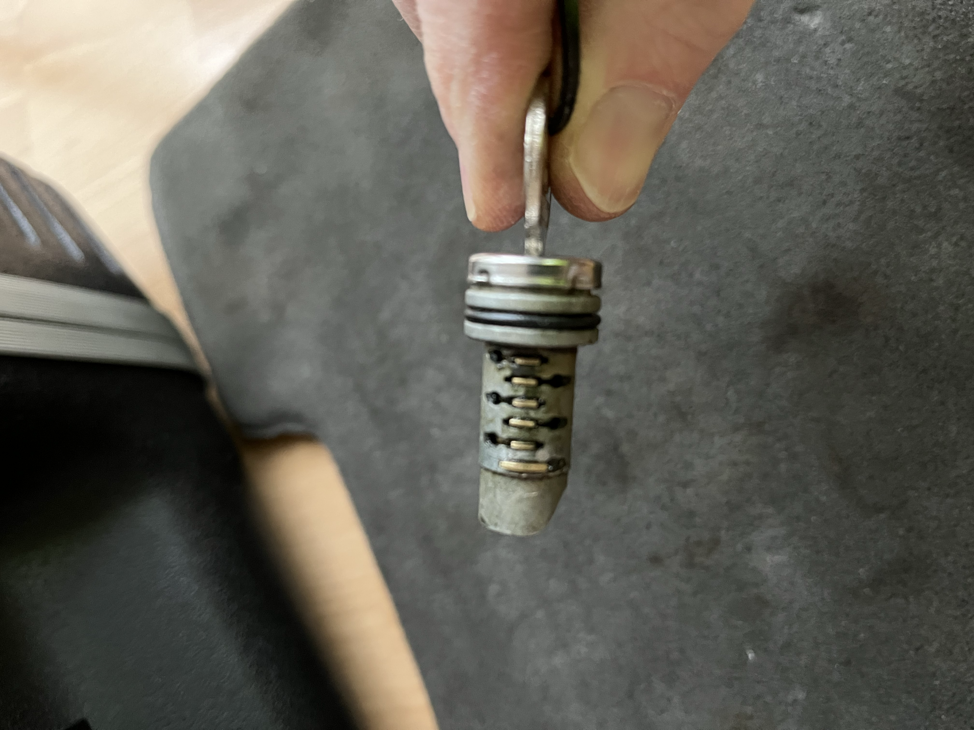

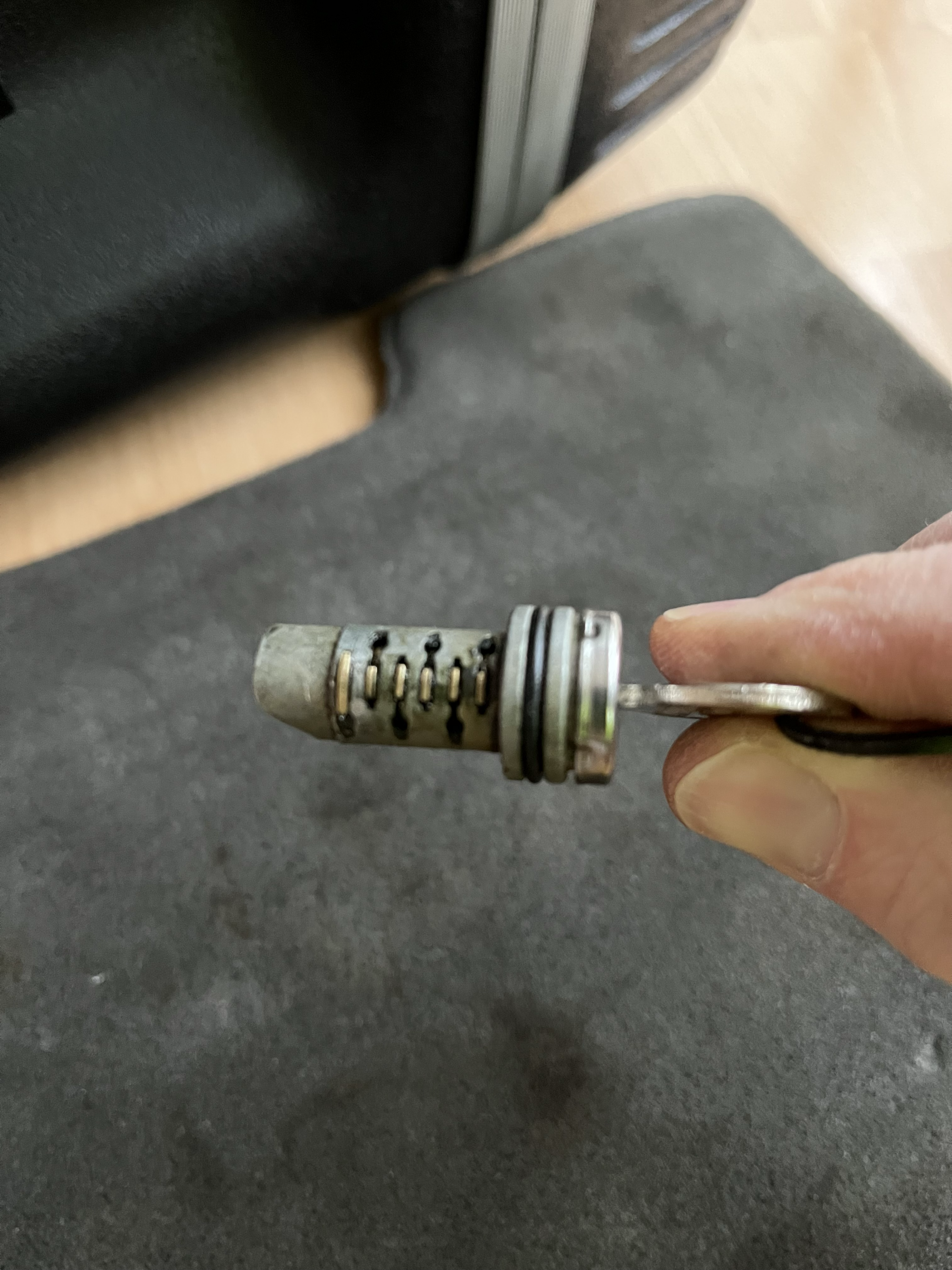

Hallo zusammen,
ich benötige Tips wie ich den seitlichen Schließzylinder an einem meiner BMW Koffer instandsetzen kann.
Der Schließzylinder an einem der Koffer lässt sich nicht vollständig fixieren bzw. verbleibt bei geöffneter Stellung nicht in der Halterung.
Zur Erklärung:
Im Ausgangszustand ist der Schließzylinder noch nicht eingebaut.
1)
Man kann den Schließzylinder mit eingestecktem Schlüssel in das Schloss/Halterung einfügen und nach einer 1/4 Umdrehung schließt der Schließzylinder das Schloss ab. Dabei ist der Schließzylinder auch nicht mehr entnehmbar.
2)
Sofern man im o. g. Zustand den Schließzylinder wieder um eine 1/4 Umdrehung öffnet, öffnet sich auch korrekterweise das Schloss, jedoch lässt sich dann der Schließzylinder noch weiter drehen 360 Grad und rutsch beim Abziehversuch des Schlüssels auch wieder aus dem Schloss nehmen.
An dem Schloss (am Koffer) habe ich keine Mängel feststellen können bzw. es ist nichts abgebrochen.
Es scheint, dass dem Schließzylinder irgendetwas fehlt, dass ihn auch im geöffneten Zustand in der Führung/dem Schloss hält und nicht über die genannten 1/4 Umdrehung (nach Zustand Verschlossen) weiterdrehen lässt.
Ich füge einmal Bilder bei, vielleicht kennt einer das Problem oder sieht was dem Schließzylinder fehlt.
Gast29174
Dein Schließzylinder sieht diesem hier ähnlich. Bei der K50 muss man den Zylinder nur richtig herum reinstecken und er rastet ein.
Hier aber in dem Video muss man den Zylinder eine 3/4 Drehung drehen. Vielleicht ist das beim Touringkoffer auch so. Was ich aber vorher kontrollieren würde ist ob die Feder vom Sperrplättchen bzw. das Plättchen hinten, dass den Zylinder fixiert und hochsteht ob das noch gut funktioniert.

ist das plättchen für die arretierung im schlosskörper leichtgängig (gelb umrandet) und ist dein schlosskörper am koffer sauber und in ordnung............

ich würde sagen,da ist die Feder defekt oder von altem Fett verklebt.Das Plättchen muss weiter raus stehen.

Danke, dass sehe ich auch so.
