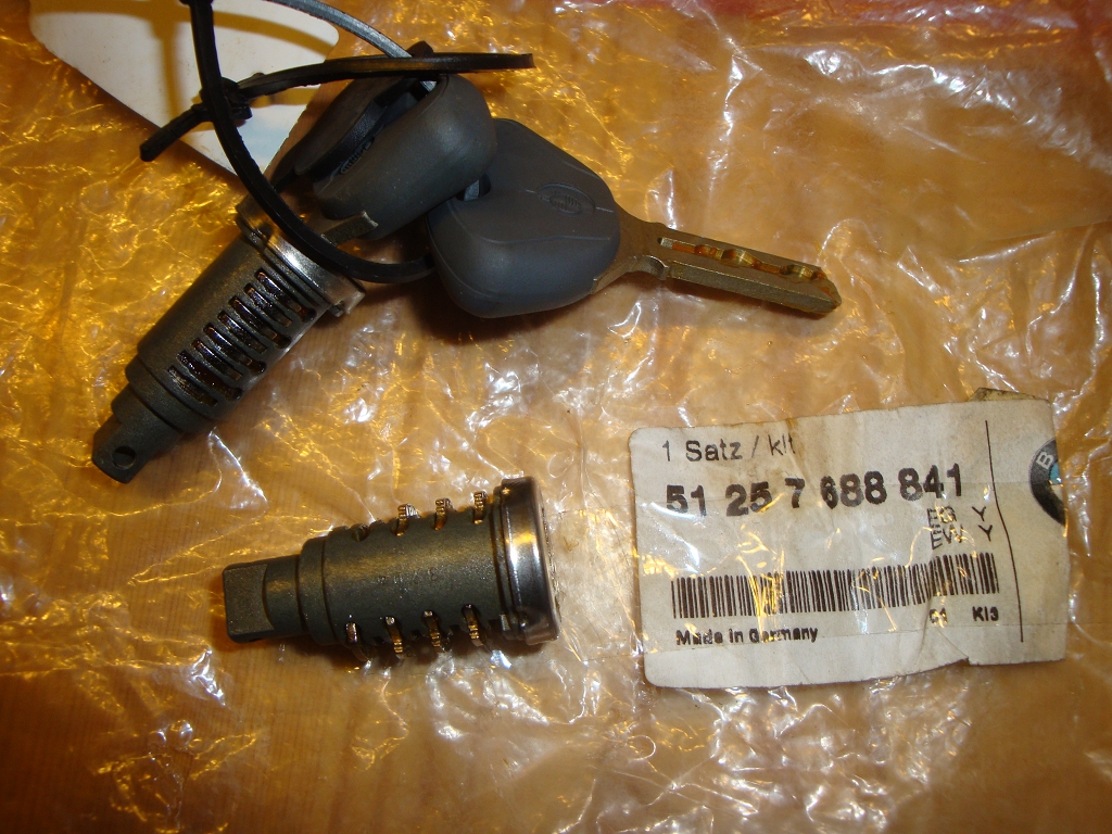

Ich wollte heute die Schließzylinder der Touringkoffer eine F800GT umcodieren. Ich habe das schon mehrmals bei GS-Koffer und auch schon bei meiner alten R1150R gemacht ist eigentlich ganz easy. Aber bei diesen Schlössern bin ich am verzweifeln. Die Schließplättchen oder Zuhaltungen wie auch immer die bezeichnet werden gehen einfach nicht aus dem Schacht. Sie sind leichtgängig und lassen sich sehr leicht so wie es sein soll im Schacht bewegen aber sie lassen sich nicht entfernen. Ich habe schon alles möglich probiert auch mit leichter Gewalt mit einer Spitzzange versucht diese Plättchen raus zu ziehen aber es geht einfach nicht. Habe ich da etwas verpasst und bei diesen Zylindern ist ein Trick oder sind die nicht zum umcodieren gedacht. Falls die Bemerkung aufkommen sollte, ja ich habe den Schlüssel dabei abgezogen.
Ich hoffe es kann mir einen den richtigen Tip geben.
Gruß gipsilo

Andere Schlüsselposition bevor Du ihn abziehst? Habs bisher auch nur bei einer R1200GS gemacht.
Andaluz
19.02.2015
353
Torrox Costa + Niederbayern
Nuda 900 R // Husqvarna 701 SM // KTM 1290 SDR // F800 R // CBR900 RR // Freeride E-XC // Road King
hast du die schlösser schon vorcodiert - also speziell auf deinen schlüssel abgestimmt bei bmw bestellt oder wurden die
schlösser manuel codiert?
ich meine mich zu erinneren, dass das bei bestellten schlössern nicht möglich ist, diese umzucodieren... bin mir aber nicht mehr ganz sicher (ich bin auch mal daran verzweifelt, als ich einem kunden die schlösser umcodieren wollte)...

Es gibt wohl 2 verschiedene Schlösser, welche mit fester Codierung, sind etwas billiger und Codierbare.

Habe in einem anderen Forum auf diese Frage folgende Antwort erhalten
"Da habe ich eine schlechte Nachricht für dich.
Die Schlösser, welche man auf seinen Schlüssel einstellen kann, nennt man Codierbarer Schließzylinder (Gleichschließung).
Diese haben die Artikelnummer: 51257698204
Du hast aber ganz normale (einfache) Schließzylinder mit der Artikelnummer: 51257688841
Die sind natürlich nicht einstellbar und daher billiger."
Das erklärt dann auch warum ich die Plätchen nicht raus bekomme. Sollte hir jemand diese Zylinder brauchen so würde ich sie günstig abgeben.

Tach,
mal die Schächte für die Schließplättchen ansehen. Diese werden in der Produktion oben leicht verstemmt,
gegen das heraus fallen von Plättchen und Federn.
