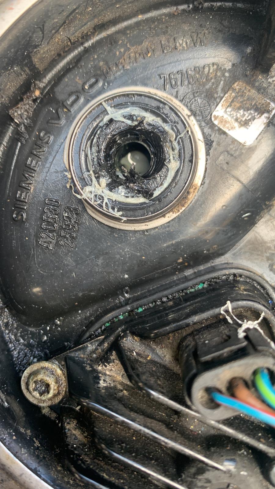

Servus zusammen,
bei meiner Q ist die Schnellkupplung gebrochen. Dürfe an der Bruchstellle einen Riss gehabt haben. Als ich dann den Schlauch abgezogen habe, hatte ich dann gleich die Kupplung in der Hand ... :(
Siehe:
Ich nehme an, die Schnellkupplung ist dort einfach eingeschraubt? Oder verkleben die das ab Werk? Nehme ich aber nicht an.
Mein Ansatz wäre jetzt, den Gewinderest aus dem Tank zu entfernen. Wird mühsam, ohne dass mir was reinfällt ... Dann neue Kupplung einbauen.
Auf was ist dabei zu achten? Das Teil scheint ja nicht nur mir Ärger zu bereiten. Gibt ja schon ein paar Beiträge dazu.
Danke & LG
Christoph

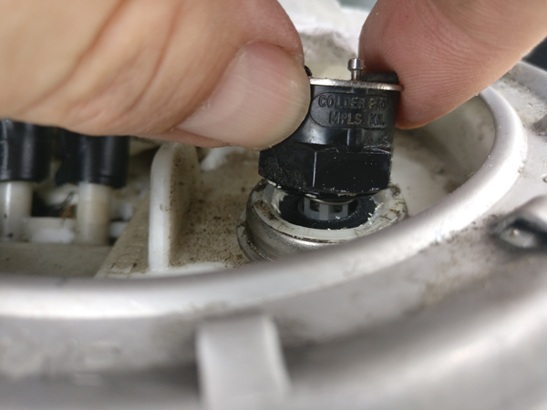

Ich hab's noch nicht gemacht, wuerde aber von einer Verklebung des Stutzengewindes ausgehen. Zuerst wuerde ich mal den Pumpeneinsatz aus dem Tank holen (Spezialschluessel ist hilfreich) und die weiteren Arbeiten dann risikolos ausserhalb des Tanks machen. Den zerbroeselten Kupplungseinsatz bekommst Du bei BMW nicht lose zu kaufen, er sollte aber erhaeltlich sein (CPC, Colder). Die BMW-Leute moechten Dir lieber eine mehrere hundert Euro teure Benzinpumpeneinheit andienen ;-(.
Wie man das eventuell umgeht, ist in dem Video schoen gezeigt, dessen Studium ich Dir ans Herz lege. Der Mann beschreibt in aller Aufuehrlichkeit und gut nachvollziehbar wie die Pumpeneinheit (zu einem anderen Zweck) zu zerlegen ist. Fuer den Rest musst Du dann selber sorgen oder das Sparschwein zerklopfen und bei BMW vorbeischauen.

Neee, ihr habt mich falsch verstanden, oder ich habe es mies ausgedrückt. Die Pumpeneinheit bekomme ich ausgebaut, aber mir ist die schnellkupplung abgebrochen beim Versuch die rauszudrehen, jetzt steckt das Gewinde da noch drinne.
Das Gewinde bekomme ich nicht raus bzw habe keine Idee wie 😂

Ich glaub das kannst vergessen du oder der vorbesitzer haben das Ding eingeklebt wenn ich das auf dem letzten bild richtig sehe.
Schn1bbel
Schn1bbel
21.11.2021
42
Andernach
R 1200 GS Adventure 2006
Neee, das ist kein Kleber. Das war Dichtungsband. Aber da es danach trotzdem noch undicht war wollte ich es halt wieder rausdrehen und dabei ist es abgebrochen.
