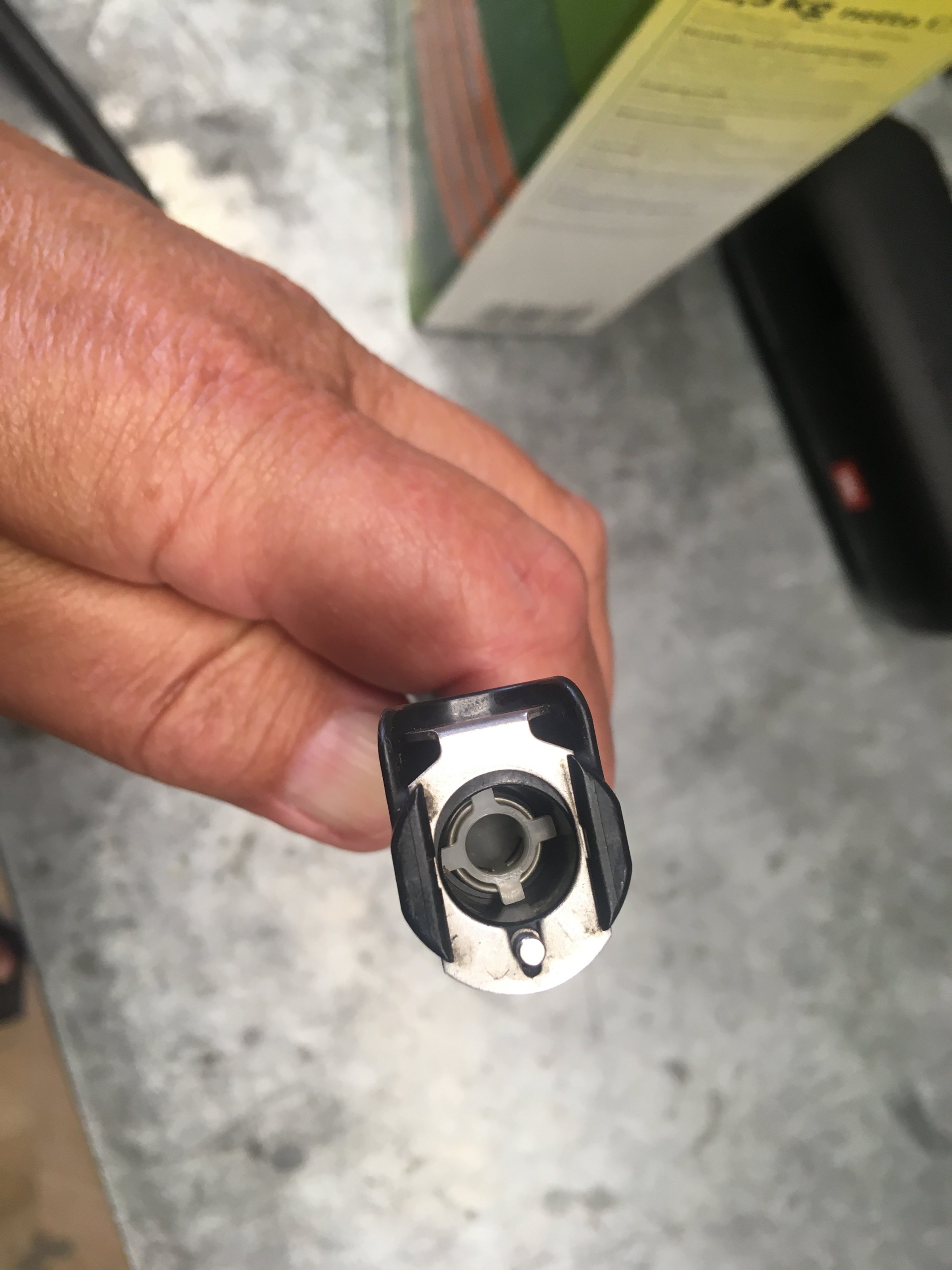

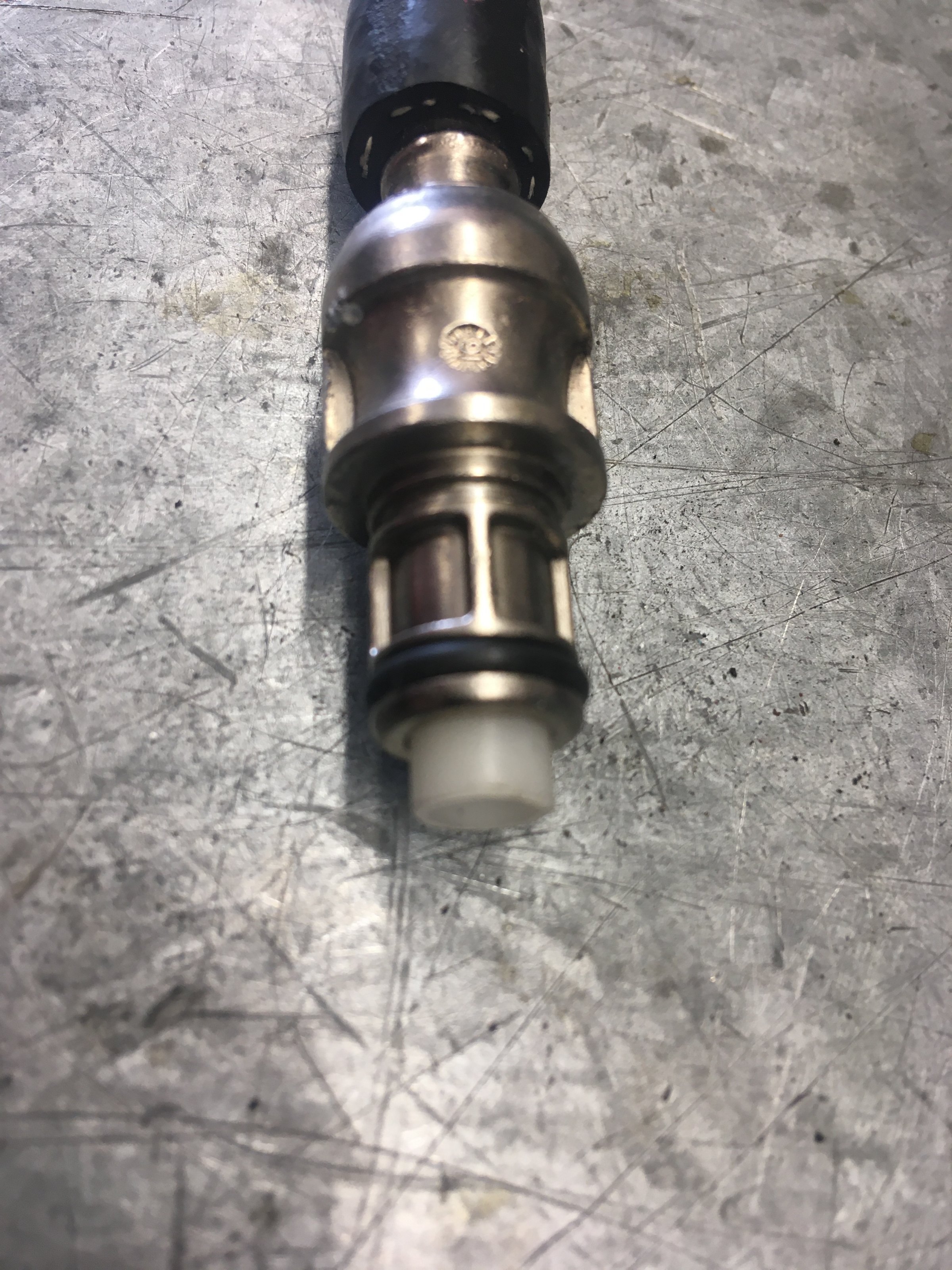

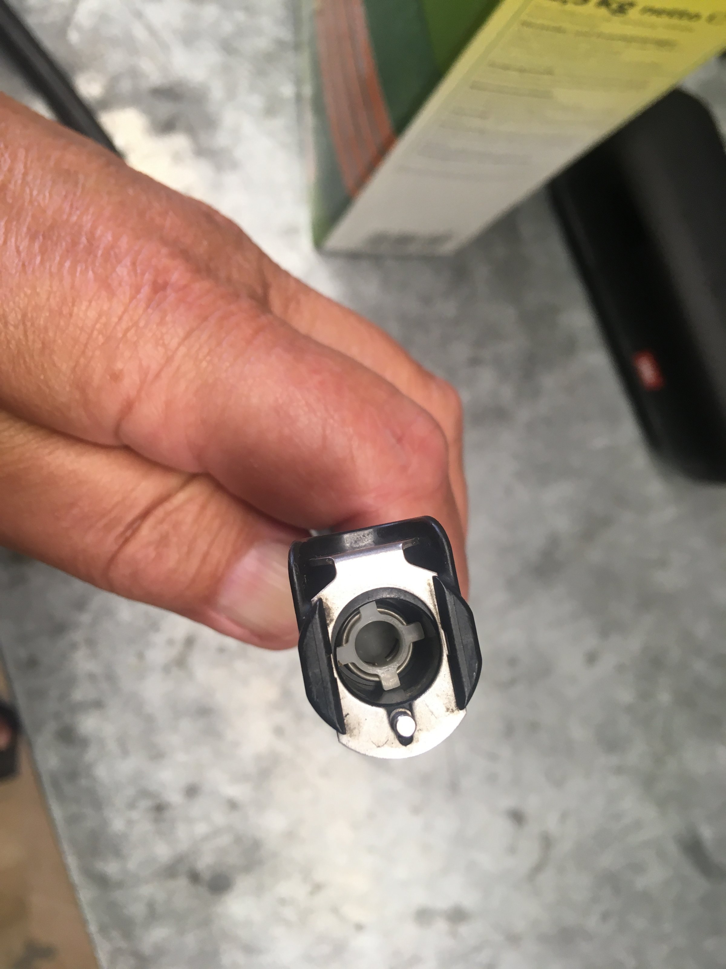

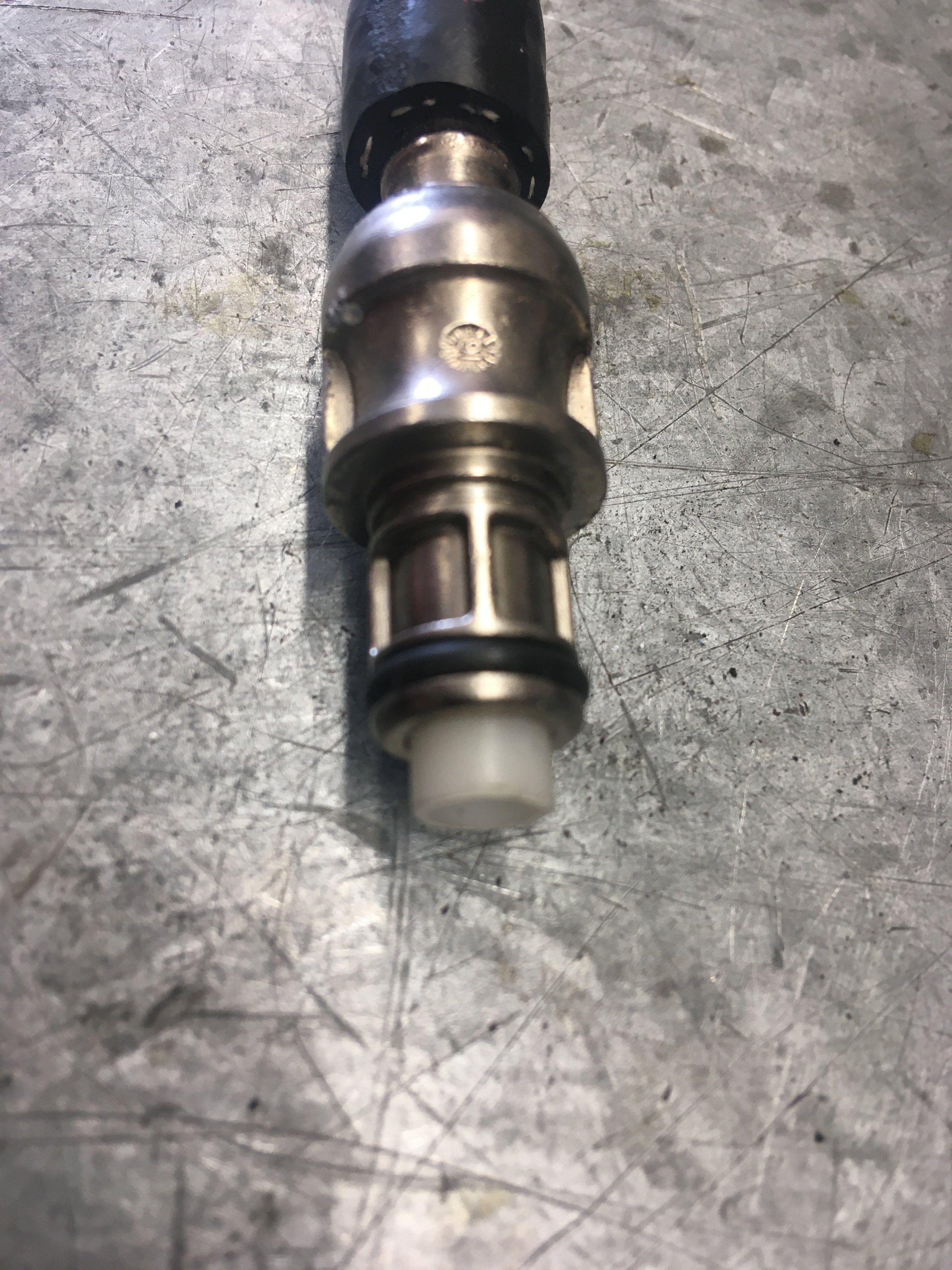

Wenn die beidseitig schließenden originalen Kupplungen geöffnet pieseln, dann hat sich evtl. das Ventil beim Lösen verkantet. Der kleine, federbelastete Kunststoffzylinder im Inneren muß deutlich vorstehen. Wie auf den Bildern zu sehn.
Bissl Fett schadet nicht.
Das ganze bezieht sich auf die originalen SV, nicht auf billige Nachbauten oder Preßluftteile.
