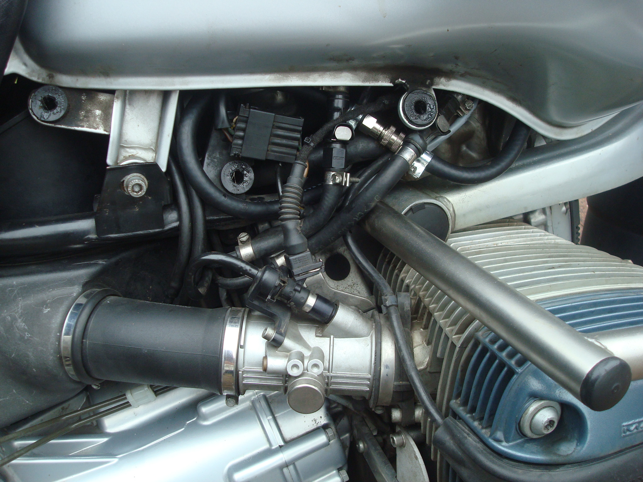

an meiner GSA habe ich die orig. Kunststoffwinkel-Kupplung durch eine gerade metallene Lösung der Tante Louise ersetzt.
Natürlich ist die jetzige 6mm Benzinleitung neu und auch etwas länger.
Die Leitung wurde über den Motor zum Tankstecker hin in einem Bogen verlegt, so daß man keine Gynäkologenhände mehr braucht, um das Teil zu trennen.
Die eigentlichen CPC Kunststoffkupplungen tun noch ihren Dienst, hierfür gibts bei Til.s neu Dichtringe einzeln.
Eine ist etwas schwergängig und wird noch, bei Gelegenheit, durch eine leichtgängige Gebrauchte aus dem Fundus ersetzt...
