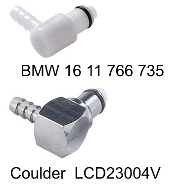

Heute stand bei meiner GS 1150 Adv ein Batteriewechsel an. Modell 07/2003 mit 30 l Tank.
Bei der Demontage des Tanks ging alles gut - die Schnellverbinder für die beiden Kraftstoffleitungen und den Schnellverbinder für den Verbindungsschlauch zwischen der rechten und linken Tankhälfte gelöst - alles blieb trocken.
Bei der Montage brach dann der Stecker des Verbindungsschlauchs in der Buchse ab. Damit waren beide Ventile offen und es ergossen sich bis zur Klärung der Situation einige Liter Kraftstoff aus beiden Tankhälften in die Garage. :banghead:
Die Anschlüsse für die Ausgleichsleitung am Tank haben nur einen Durchmesser von 6,5 mm, der Verbindungsschlauch hat ein Innendurchmesser von 1/4 " = 6,3 mm (die anderen Kraftstoffschläuche haben 8x13 mm!). Damit passen die üblichen Verbinder nicht.
Das vom Freundlichen gelieferte Ersatzteil (Stecker aus PLC; Teilenummer 16 11 7666735) zum Preis von 12,32 netto ist genau so filigran wie das zerbrochene Teil. Nach dieser Erfahrung möchte ich dem Teil unterwegs keine 30 l Sprit anvertrauen.
Hat schon jemand ein Winkelstück aus Metall an dieser Stelle verbaut?
Habt Ihr einen Vorschlag für einen sichern Übergang zwischen einer 1/4 " und 8 mm Kraftstoffleitung (bitte nicht "selbst drehen")

Danke für den Tip!
Der Winkelstecker aus Kunststoff (Originalteil von BMW heißt wohl bei Coulder.com PLSD23004V).
Der Winkelstecker aus Edelstahl heißt bei Coulder.com LCD23004V und passt genau zu der Original Kunststoff-Kupplung, die zwischen Lichtmaschein und Tank in der Luft hängt. Gemäß Coulder sind alle Materialien kombinierbar - wenn sie den kraftstofffest sind :bibbern:)
Vielen Dank an Peter Koradini (Coulder Händler mit einem Herz für Biker) für die telefonische Beratung und die sofortige Lieferung (heute Morgen) des Stahl-Winkelsteckers und neuer Viton-O-Ringe für die anderen Kupplungen.
Die Montage war problemlos, nur die Schlauchklemmen vom Freundlichen passten nicht:mad:. (Gleich im Laden ausprobieren, die BMW-Datenbank scheint bei Schlauchdurchmesser und Schlauchklemmen speziell für diesen Schlauch fehlerhaft zu sein.)
Der Freundliche von KTM (gleich um die Ecke) hat mir aus Mitleid passende Schlauchklemmen geschenkt.
Vor dem Zusammenstecken darauf achten, dass die Verriegelung offen eingerastet ist (sonst stirbt der O-Ring). Am Besten beim Zusammenstecken nicht auf die Verriegelung drücken. Der Stecker rastet von allein ein. Ein bisschen Vaseline auf dem O-Ring hilft.
Mit einem Kabelbinder die geschlossene Kupplung am anderen Kraftstoffschlauch befestigen, sonst klappert der Stahlstecker auf dem Längslenker.
Sieht gut aus und fühlt sich solide und werthaltig an. Alles dicht. Gerade noch pünktlich beim TÜV - TÜV neu.
