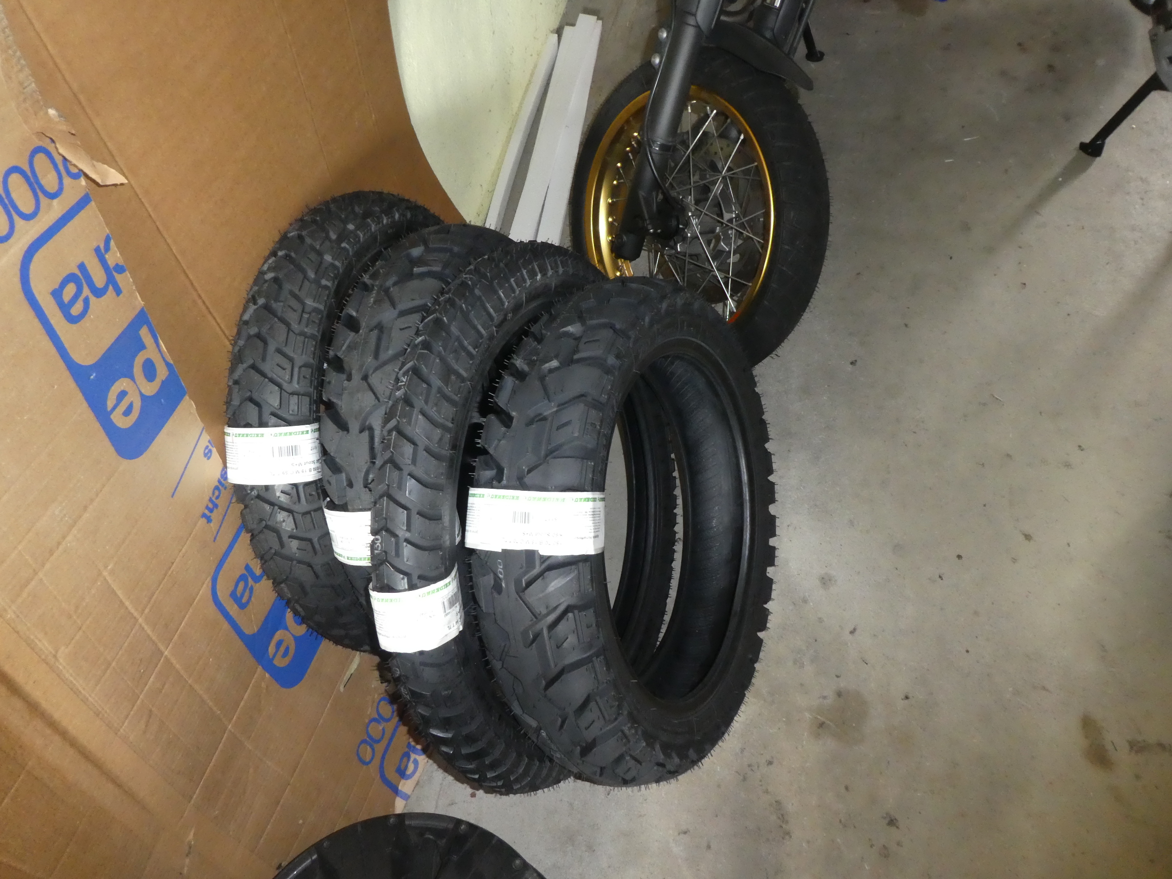

Ich bin Startbereit:
Und dann hoffe ich, dass bald Klarheiten geschaffen werden diesbezüglich, bis die nächsten Reifen fällig werden - ist einfach nur noch traurig, was die Spinner entscheiden!
Was ich aber nicht verstehe, wie ruhig die Reifenhersteller bleiben und sind, wie auch die Motorradpresse oder Verbände.
