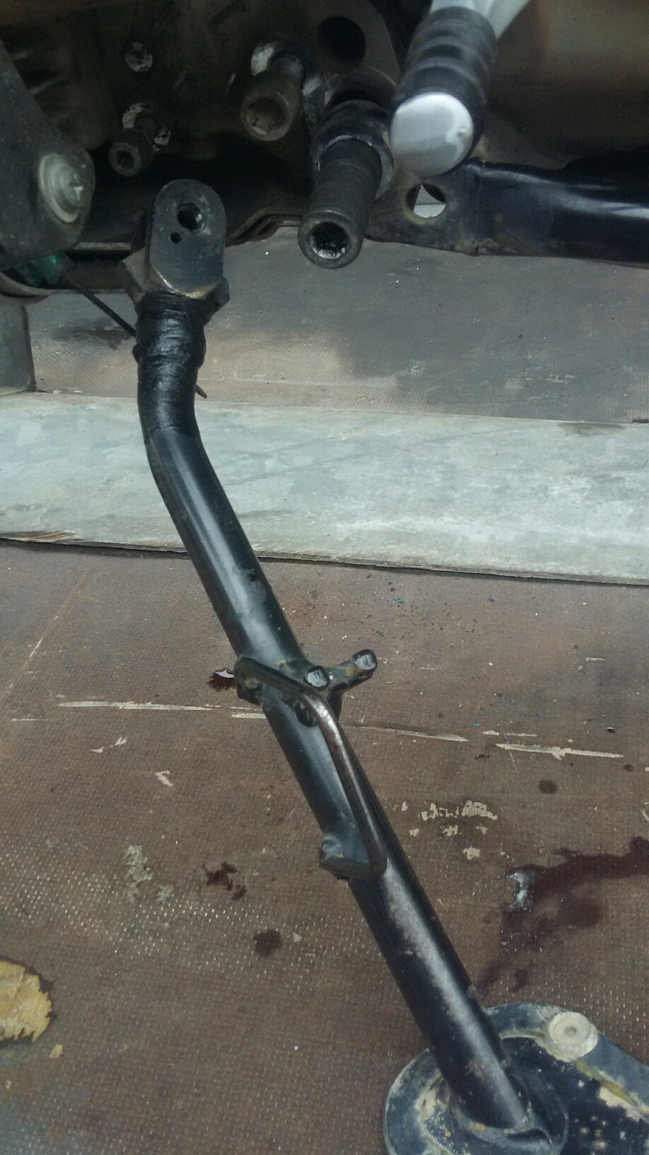

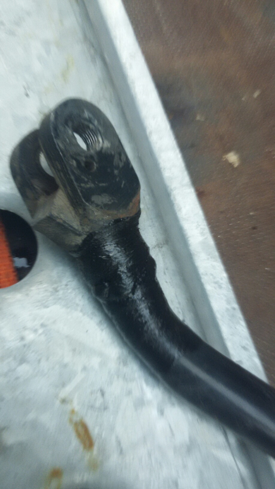

So erledigt! Der gebrochene Kopf ist wieder angeschweisst und in richtige Position gebracht. Angezurrt wird ab jetzt nur ohne Staender!
Schweissgeraet hab ich keines, also war's der Mechaniker um die Ecke. Der hat dann auch noch schoen drueber lackiert. Dafuer gabs dann auch 10 Euro von mir.
Die Bilder zeigen den geschweissten Kopf und den Staender bevor ich ihn wieder anmontiert habe. Hatte nicht erwartet dass BMW ein Hohlrohr verbaut hat. Der Staender ist dann wirklich nur zum vorsichtigen Abstellen ohne Druck gedacht.
Hallo Jan,
ein Rohr ist immer hohl.Dein gesamter Rahmen besteht aus "hohlen" Rohren und bricht auch nicht zusammen,das ist schon so in Ordnung.Aber was Du Deinem Seitenständer zugemutet hast,der konnte einfach nur brechen.

Moin Jan,
Wenn ich mir die "Schweißnaht" deines Mechanikers so anschaue, läuft mir ein kühler Schauer den Rücken runter. Sorry.
Grüße Volker

Der Mechaniker wird beim Schweißen wenig Übung haben ohne die ist eine schöne Schweißnaht kaum möglich.
Und die Rundung des Seitenständers macht es nicht einfacher.
Ein Schlosser hätte es vermutlich besser hinbekommen ...
Ich weiß im Wesentlichen wie man schweißt, aber bis ich eine saubere und schöne Naht um so ein Rohr gelegt habe brauche ich deutlich mehr Zeit zum Üben als es mit 10€ zu bezahlen wäre.

Wirklich Übung braucht man nur, wenn man eine "schöne Schweißnaht " haben möchte, bei der die Schweißraupen sichtbar bleiben. (am besten WIG-geschweißt)
Am Seitenständer reicht es, wenn das ordentlich dick zusammengebruzzelt ist und dann mit Flex und Polierscheibe die Überstände ergalisiert werden.
So eine Seitenständernaht braucht kein Kunstwerk sein! :)

Moin Jan,
Grüße Volker
Hi
erst einmal sieht man nicht viel von der Schweißnaht, sieht aus wie Unterbodenschutz aufgepinselt.
Wie kann man es dann beurteilen?
Und ein Rohr kann auch mal so brechen, dass es nicht aussieht wie abgesägt.
Dann muß man evtl. was Material auftragen.
