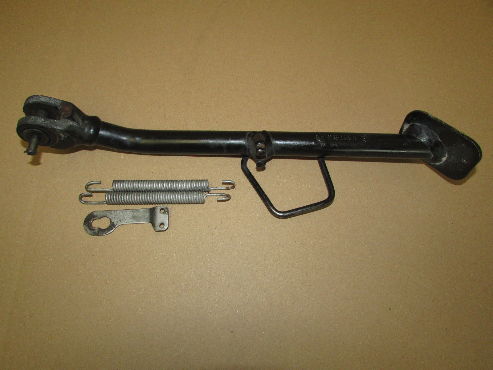

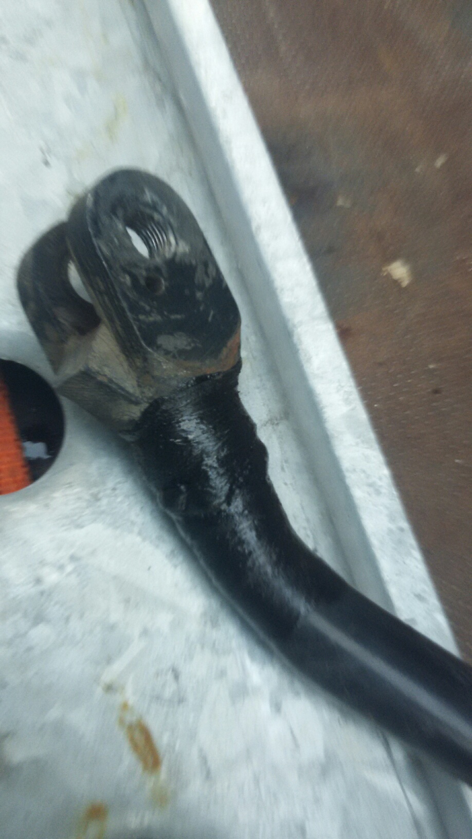

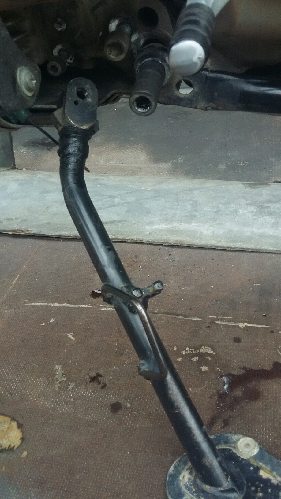

So erledigt! Der gebrochene Kopf ist wieder angeschweisst und in richtige Position gebracht. Angezurrt wird ab jetzt nur ohne Staender!
Schweissgeraet hab ich keines, also war's der Mechaniker um die Ecke. Der hat dann auch noch schoen drueber lackiert. Dafuer gabs dann auch 10 Euro von mir.
Die Bilder zeigen den geschweissten Kopf und den Staender bevor ich ihn wieder anmontiert habe. Hatte nicht erwartet dass BMW ein Hohlrohr verbaut hat. Der Staender ist dann wirklich nur zum vorsichtigen Abstellen ohne Druck gedacht.
Anhang anzeigen 224089Anhang anzeigen 224090
Kann es sein, dass er die Stütze falsch zusammengeschweisst hat, also etwas zu sehr nach hinten? Oder täuscht das Bild? (Die Schweissnaht gewinnt keine Schönheitswettbewerbe....)
Jan777
Jan777
23.09.2007
568
Pristina, Kosovo und Wien, Österreich
R 1150 GS
Bild war VOR dem Zusammenbau! Fehlen ja Halterung, Federn und alles! Nur um die Bruchstelle zu zeigen und wo sie sich relativ zur Maschine befindet.

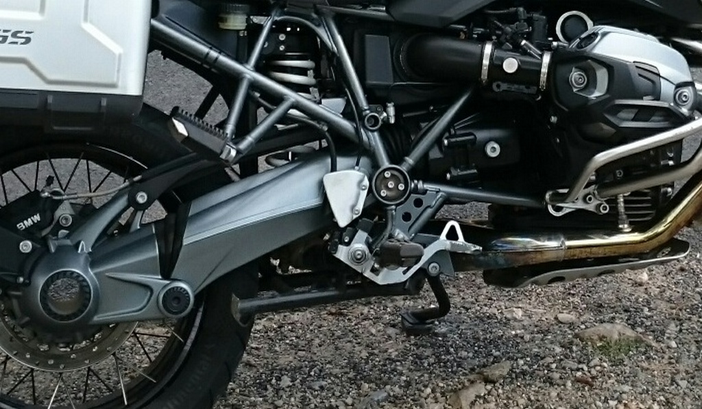

Nöö, der Bogen kam irgendwann bei der K25.
Nö, da kam der Bogen nach Außen, sieht schon ab Werk wie verbogen aus
von der anderen Seite geschaut
seitenständer.jpgR1200GS
R1150GS
So wie hier gezeigt, vorher stand der nach vorne , jetzt geht er erst nach vorne und dann
kommt der BMW-Umfall-Knick und er steht so, dass die kleinste Bewegung nach vorne das MR umfallen läßt
Kasching , Kasse bei BMW
