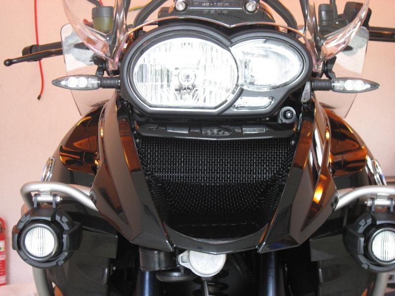

Stebel Nautilus...
... mal anders angebaut
... nix mit verstecken - im Gegenteil 139 db wollen auf die Strasse damit alle Dosen was davon haben
... macht Laune und Platz :D
... und passt schön zur Optik unter den Oelkühler;)
... ( Eigenbau , hust , bei mir zu beziehen ... PN ... ):rolleyes:

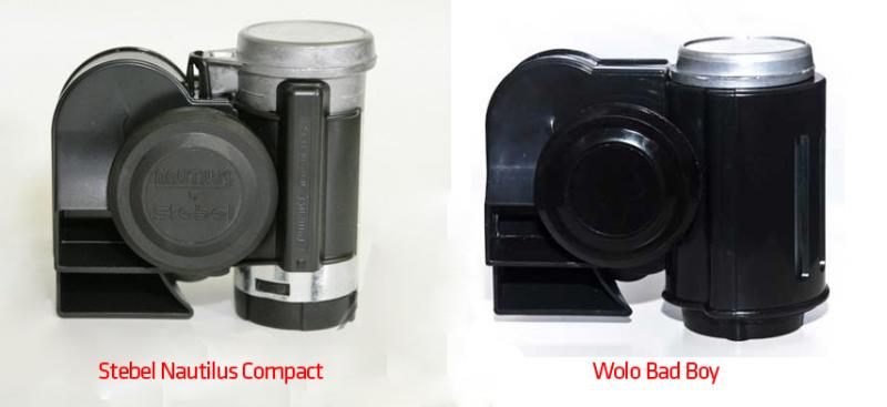

Aber Achtung, nicht dass Du noch mehr Geld sinnlos verbläst: Wolo Bad Boy und Stebel Nautilus [Compact] ist das gleiche Horn!
Das bezweifle ich. Kann mir nicht vorstellen, dass die Stebel seitens Verarbeitung genau so ein billiges China-Gerümpel wie die Wolo ist. Außerdem lässt sich die Stebel in zwei Teile zerlegen, soweit ich das auf Bildern gesehen habe. Die Wolo nicht.

Nun, bei Hornig steht "
Nautilus Hupe (Wolo Bad Boy)
", und eine Google-Suche meinerseits lässt mich schon darauf schliessen dass es so ziemlich das Gleiche sein müsste.
Dann weiß ich nicht, wonach Du gegugelt hast. Die Teile schauen zwar ähnlich aus, sind aber mitnichten identisch:
Habe ein wenig mit einem Schraubenzieher unter dem schwarzen Kunststoffmantel gehebelt welcher den silbernen Kompressorteil umklammert.
Im Handumdrehen hat ich beide Teile einzeln in der Hand.
Eben. Und das geht halt nur mit der Stebel. Den billigen Wolo-Chinaquatsch kann man nicht trennen.
